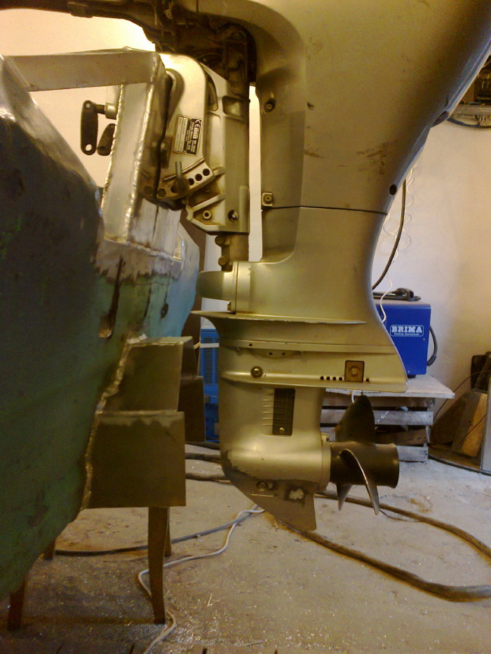

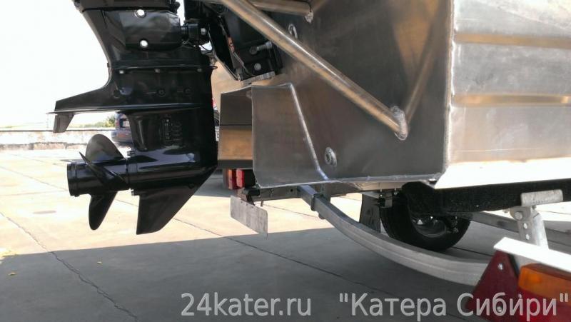

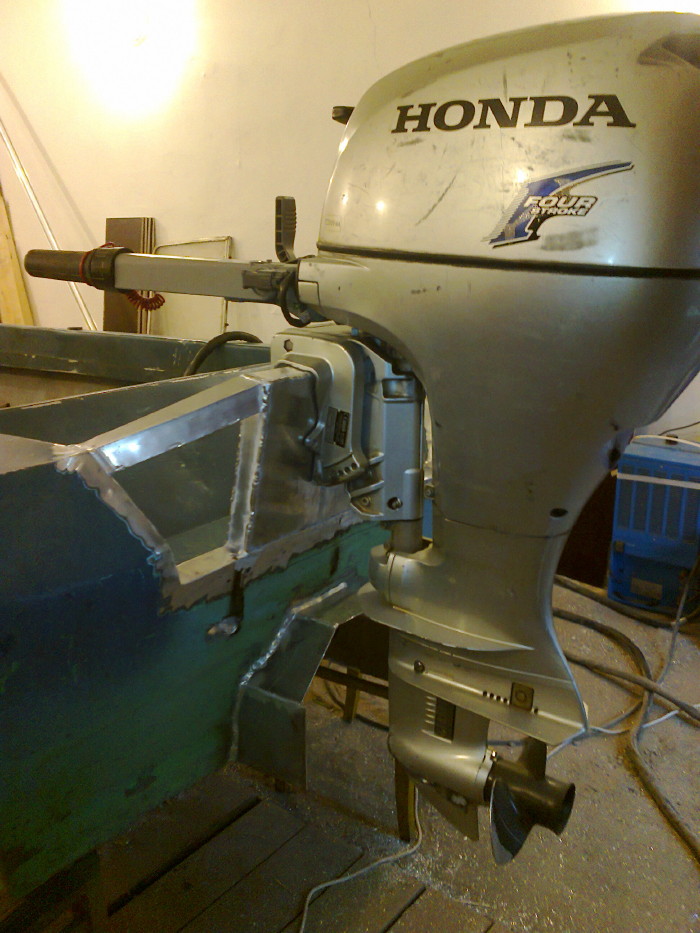

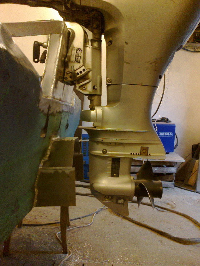

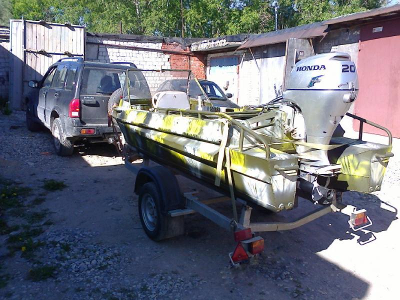

Мы с Вами про разные вещи говорим, на видео показан не глубокий тоннель для установки плм с водометной насадкой, высота данного тоннеля максимум сантиков 8-10, полностью винт при таком тоннеле не спрячешь. В моем варианте высота свода тоннеля на транце 28см, винт работает в уровне транца, не выступая за его габариты, в этом и суть всей затеи.
16 576
1 317

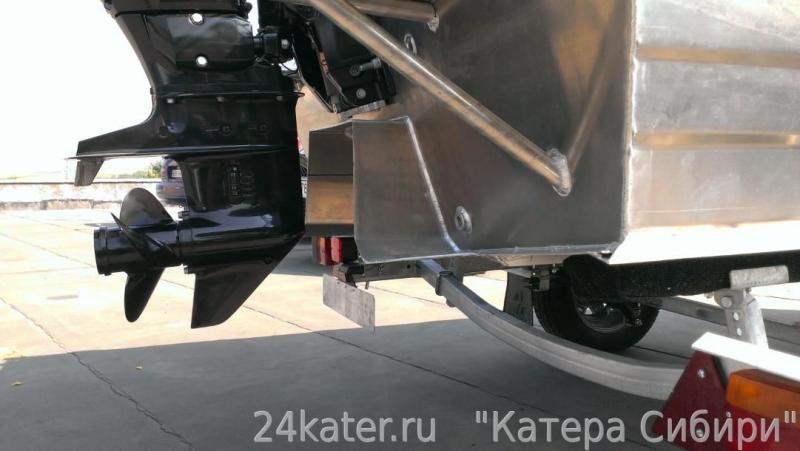

Посмотрите на заставку этой видюхи , там видно на сколько поднят транец .
Или у меня глаз косой или там не меньше 22 см .
11 479
5 089
Лодка то с тонелем,но двиг стоит стандартно,т.к при опущеном двигателе верхняя часть тонеля находится напротив верхних ребер дейдвуда.а это 13-15 см

Адмирал сказал(а):
Не на полный винт.
16 576
1 317
nigorod сказал(а):
Не на полный винт.
Дык , значит глаз не косой у меня .
Винт на Сузе 20 - диаметром 235 мм , высота тоннеля явно больше диаметра винта ( по фото ).
Но не суть ...
Вопрос к вам , как к практику .
Вот на фотке винт торчит ниже днища на 7-8 см . плюс просадка лодки на глиссе ещё сколько то .... в итоге можно сказать , что эта лодка проедет по 10 см глубине не цепанув дно ..
Вопрос ....
А зачем ещё выше поднимать тоннель и винт , решать проблемы с прохватами , если мельче чем по 10 см. глубине лодка всё равно не поедет , потому как тупо кончится вода в тоннеле ???. ( ей не откуда будет взяться в тоннеле на таком меляке ИМХО.)
Ваша лодка по какой глубине проходит на глиссе ?
У меня нет пока практики в тоннелях , но будет !!! Поэтому прошу не пинать за тупые вопросы , я просто пытаюсь найти по больше граблей , пока лодку не разрезал .

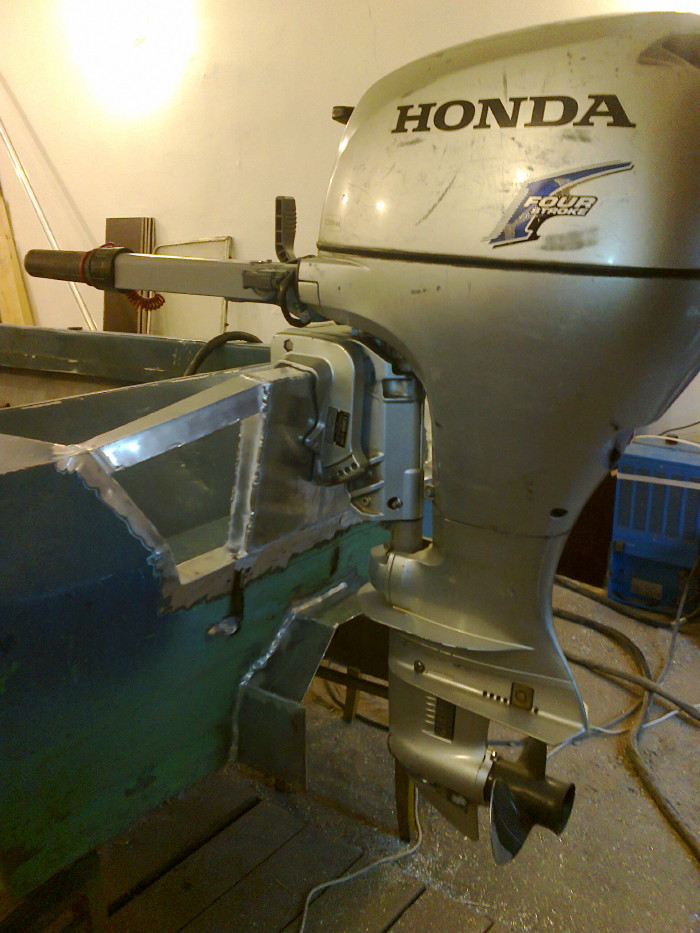

Вероятно и в самом деле все мои изыскания в данной области со стороны кажутся чистой воды мазохизмом.
Я не кому не пытаюсь навязать свою религию, получается максимализма, а просто рассказываю о том как у меня получилось, а Вы уж сами решайте надо оно Вам или нет. Основным лейтмотивом всей затеи для меня является не глубина прохождения а именно защита винта т.к. имеется печальный опыт "влетания" и поломки горизонтального и вертикального вала на глухой таёжной речке в 150 км от ближайшей условной цивилизации против течения.
По поводу минимальной глубины прохода - х.з., специально не измерял. В этом году залетал на мель (плёс), шёл против солнца, не заметил и прилип, воды сантиметра 3 было когда остановился. Чтобы вытащить на стремнину пришлось всё барахло разгружать.
16 576
1 317
Да всё решено уже давно ...
Мой главный мотив - получить информацию и понять почему так или иначе сделано . А потом применить её к своим условиям .
Вылетать на меляки и пол ночи копать песок до глубины я умею , править винты - тоже умею ..... теперь хочу научиться не править по два винта после каждой рыбалки .
Какой же это мазохизм ???

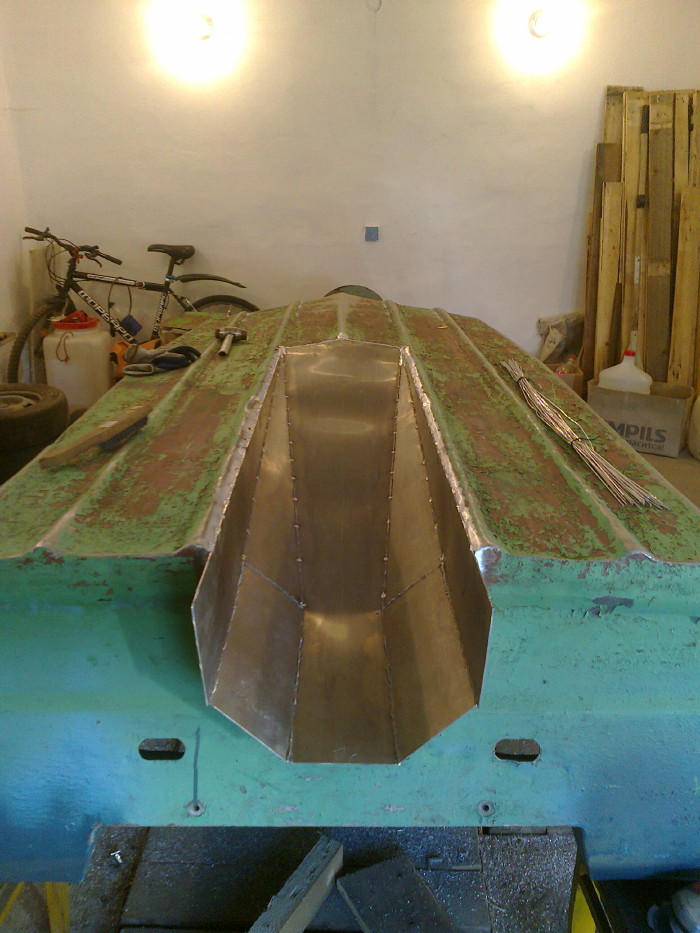

Спасибо за ссылку. Очень заманчивая идея-тоннель, давно всё что с этим связано просматриваю. Там ссылка понравилась ТС-2013 как по траве ходит и хоть бы что. Я Яму-8 приобрёл и есть мысля сначала под неё сделать не большую туннельную лодку примерно 350х120. Дно оцынковка, борта доска, должна лёгкой получится. Что скажете? Дальних переходов у меня нет, рыбачу большинство один, а Неман-1 под Тоху-18 жалко резать под тоннель, да ещё не зная результата.

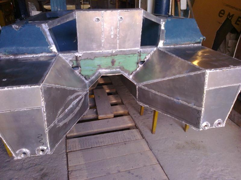

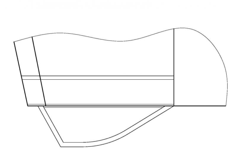

Почему бы не заморочиться с оцинковкой ?? Это дешёвый и надёжный вариант для экспериментов .
Сам об этом думал ... Не резать лодку , а добавить шпацию со встроенным тоннелем . ( типа выносной тоннель вместе с транцем ) И уже его уродовать доработками , а не лодку .
Владимир61
10.04.2016
267
Макарьев Костромской обл.
Неман-1 Finval-470
Тохатсу-18, Ямаха-8, Фловер-33. Ямаха-F60CETL
Это получается еще секцию к лодке приделать, но из чего борта, и как к алюминиевой лодке крепить. Если метр нарастить то длинная получится 3600 плюс 1000. Если правильно понял .
16 576
1 317
Лодки же удлиняют и Крым в том числе ( где то тема была ).
Вариантов крепления много , но чего про них говорить , если я этого не делал сам.
Все работы по тоннелю планирую на зиму . Обещаю подробный отчёт , если рожу чего нибудь работающее . Как я где то прочитал , .....на крайняк можно обратно вварить вырезанное дно и поиметь из этого объёма топливный бак . :?

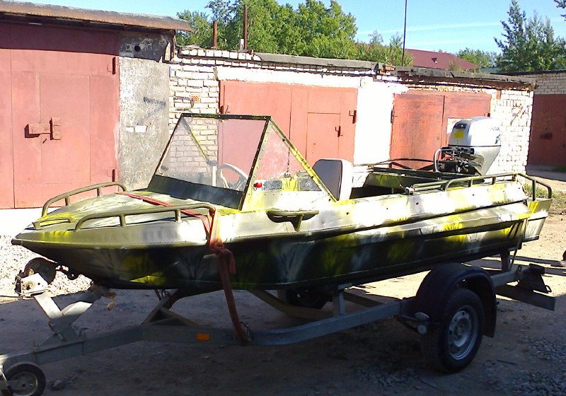

Maxlch
29.12.2016
28
солар 420Jet тоннель, Драйв тонель 47, СВП Стрелец 555
суза2.5, хонда BF25A, Мерк ME40 MH TMC Jet
Спасибо за ответ. Я подумал кто то видел Неман с тунелем и какой результат, а кромсать рабочую лодку не набрав достаточно информации как то не правильно.[/quote]
На глазах ходит неман с тонелем уже года 3, есть секас с выходом на глисс порожней лодки, капитан с рулевого бегает в корму потом обратно, груженый стартует нормально, в остальном лодка устраивает и дарит возможности не доступные ранее, но......... рыбалка в одного, край два чела + шмурдяк, думаю неман 2 будет значительно интереснее под переделку.
