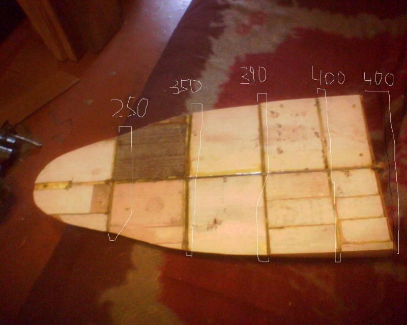

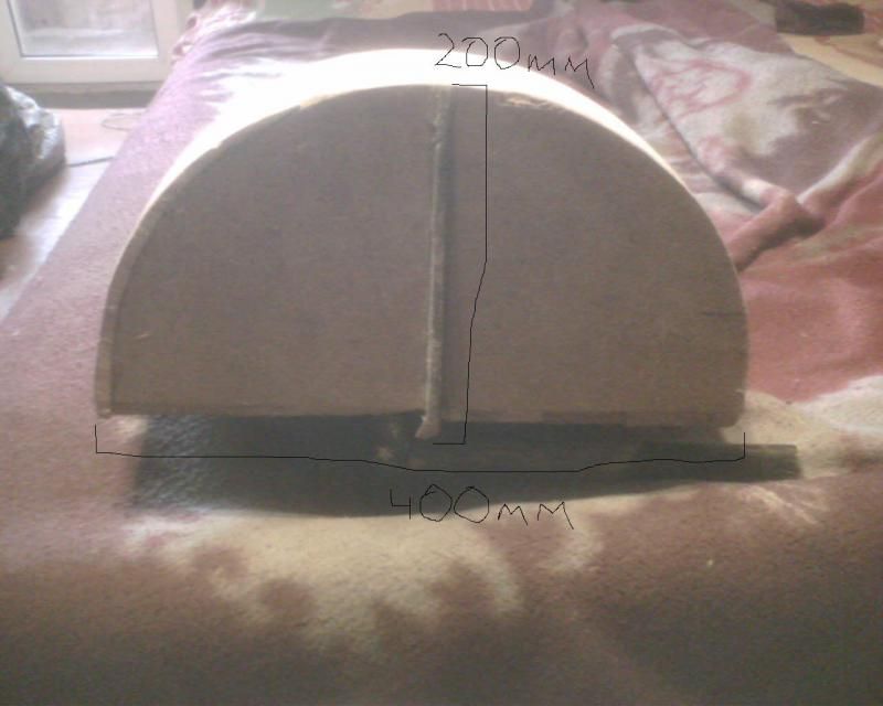

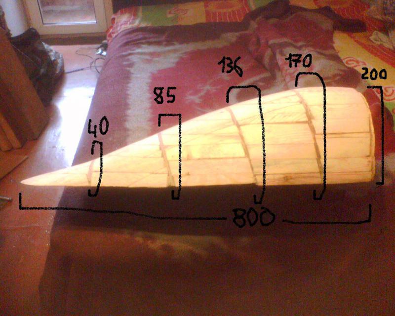

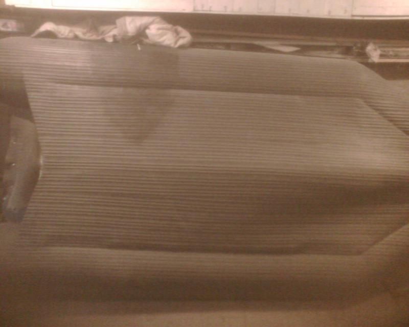

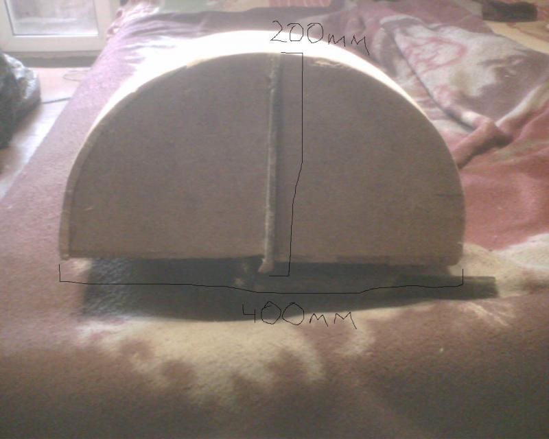

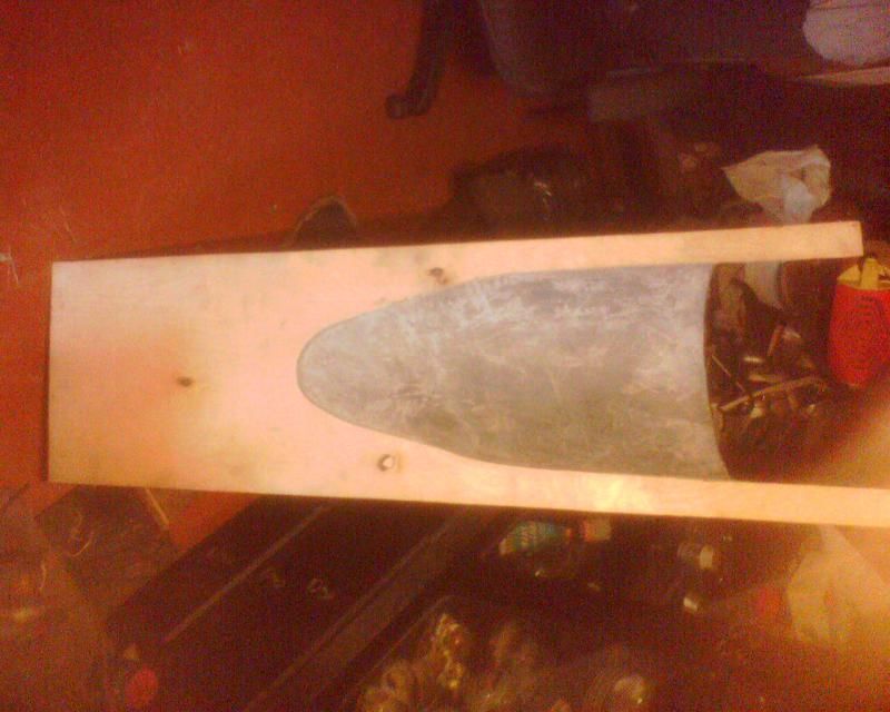

Два года экспериментов ,проб и ошибок привели к решению начать строительство новой лодки.Вот не торопясь склеил болван на котором буду делать тонель.Все размеры испытаны и проверены на воде как под винтом так и под водомётом.

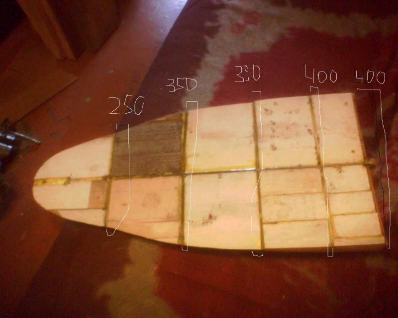

Володя.Конструкция для наших условий.А они таковы ,дно крупный мрамор или гранит глубина 5-10 см. течение до 14 км в час и сплошные перекаты.На плоскодонке в низ по течению невозможно в глиссере ехать всё нутро отшыбает и язык не раз прикусывал.Вот я и мудрил с килеватостью но по мощности не пролазиет,теперь вот пришёл к обводам корпуса но с поперечными редами буду заморачиваться с наклоном к носу ,это всё для борьбы с волной .тонель работает теперь без потерь и мотор на винту ставлю выше на 14 см а водомёт выше днища на 7см можно водомёт ещё выше но водозаборник не даёт рулить.

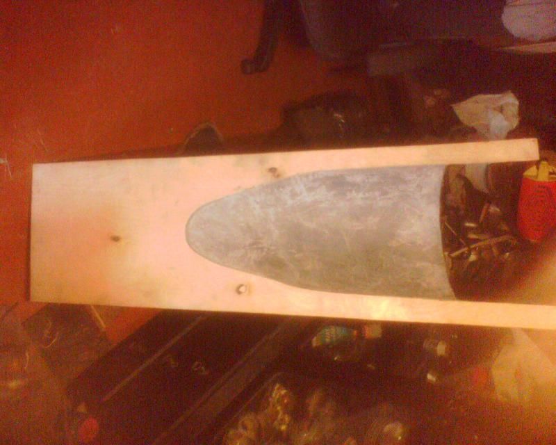

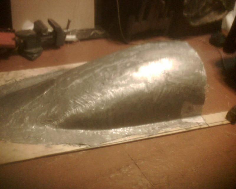

Начал потихоньку выклеивать тонель на болване с гидролыжей.Этот тонель при испытанияхпоказал такие результаты:Под винтом мотор поднимаю выше штатного расположения на 16 см. в поворотах прохватов нету.Под водомётом своего изготовления на 14 см выше днища лодки ,но на крутом повороте присутствуют не критичные прохваты воздуха.На 12см. выше днища прохватов воздуха нет вообще.

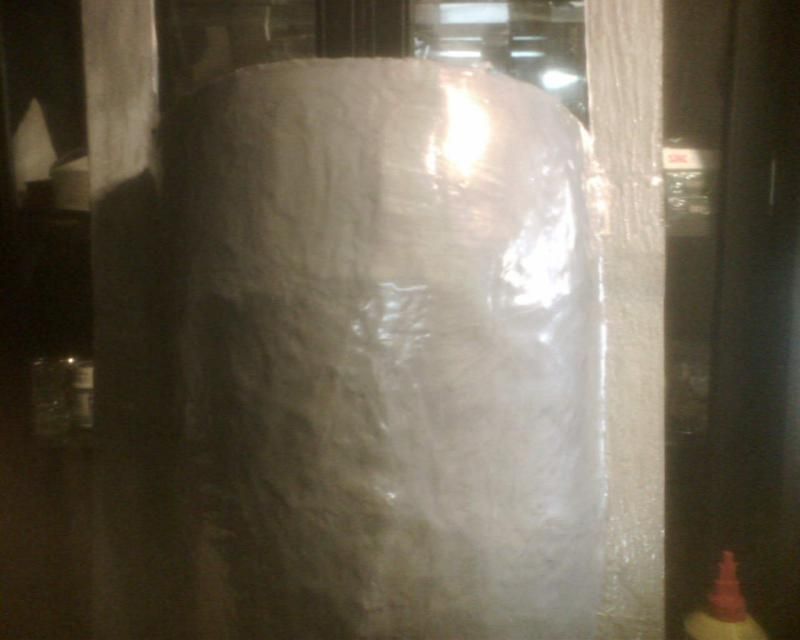

Высох клей со стеклотканью в 6 слоёв и снял болван который поверх был обложен упаковочным политиленом и вот что получилось.

Вклеил металическую оцинковану сетку в тонель добавив в эпоксидку микросферу при этом увеличив смесь в три раза а теперь три слоя стеклоткани с верху и тонель готов.

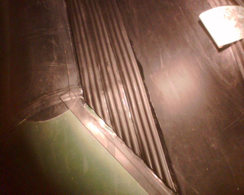

Мы вот так бронируем чтобы по камням шоркаться спокойно и потихоньку проползаем куда надо.

Так она же после этого весит...... и уже наверно не складываеся?

Telenkov.Всё складывается,в весе конечно же тяжелее но а куда деваться при таких мелях и острых камнях,чем то надо жертвовать.
