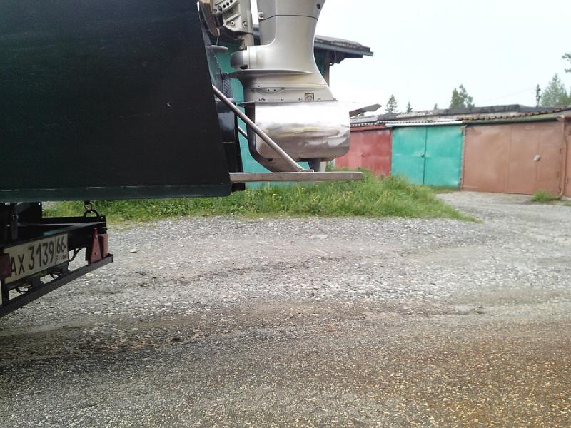

Ну нет пока у меня такого опыта, чтобы научить. Сам пока по граблям хожу. Одно скажу, просто вставить, пускай даже супер правильный тоннель, этого мало (это если весь винт прятать). Насадку на кавитационную плиту надо мастрячить. Хотя это может у меня так получилось, но только с изобретением это хрени у меня лодка пошла как надо. Т.е. мои практические испытания показали то, что "водяная колбаса" выходящая из тоннеля рассекается ногой ПЛМ и до винта уже доходит с воздухом. Надо как-бы удержать эту "колбасу", в монолите, обхватить её в районе ноги и довести до винта. Не знаю, понятно выразился или нет?

Вот моё секретное оружие с грифом СС (нашёл фотку):

nigorod, то о чём мечтал Виталий Калашников. :good: Совет. Попробуйте при проходе очень мелких участков и шивёр грузить нос. Очень хорошо подходит живой балласт. :)

Данный совет для моей конструкции не актуален, т.к. практическая эксплуатация показывает качественное улучшение хода при максимальной кормовой загрузке. Я из-за этого уже готов приступить к строительству новой лодки, где и применить весь приобретённый опыт по компановке, форме и т.д. и т.п., но пока деньгов нет на материалы.

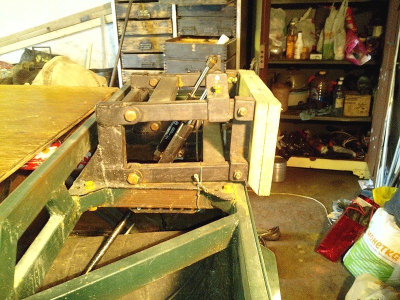

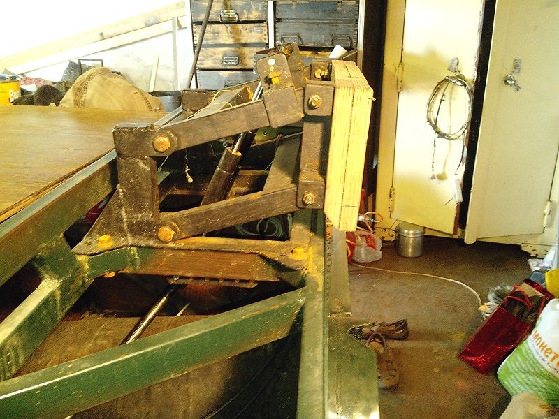

Кстати про грабли:
при строительстве тоннельной лодки можно попасть на такую проблему как отсутствие циркуляции воды в ПЛМ из-за высокой навески, т.е. при большом водоизмещении судна в стоячем положении водозабор до воды не достаёт. Конечно проблема решается дополнительной загрузкой в районе транца, но вот мой вариант решения:
амортизаторы от задней двери калины настраиваешь таким образом чтобы ПЛМ в свободном состоянии опускался вниз, а при движении поток воды действуя на крыло и давления самого ПЛМ по касательной выдавливает транец на максимально настроенную высоту

амортизаторы от задней двери калины настраиваешь таким образом чтобы ПЛМ в свободном состоянии опускался вниз, а при движении поток воды действуя на крыло выдавливает транец на максимально настроенную высоту
Проходили мы это. Есть такой транец Илдуса. В миру GIR :D А этому конструктиву, даже и не знаю сколько лет. :?

У вас несколько иное. У меня все настроено и работает без всякого "лёгкого движения руки". Изначально тоже хотел с подъёмом через рычаг какой-нибудь, но тут всё само поднимается когда едешь и опускается когда останавливаешься - нет у меня такой надежды на свою память, старый наверное стал, поэтому пускай всё само работает.
Если про второе видео, то лёгкое движение руки, это верхнее стояночно- сплавное положение. :hahaha: Так же было и с винтовым моторчиком. Одно неудобство увеличенная плита шла по самому верху и собирала все осенние листья. Приходилось сбрасывать газ и стряхивать лёгким движением ентой рукоятки. :hahaha:

А, спасибо, это я видел. Не претендую на открытие, но у каждого своя религия, у кого пружинная, а у кого гидравлика.
