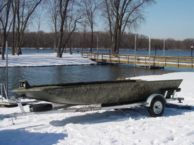

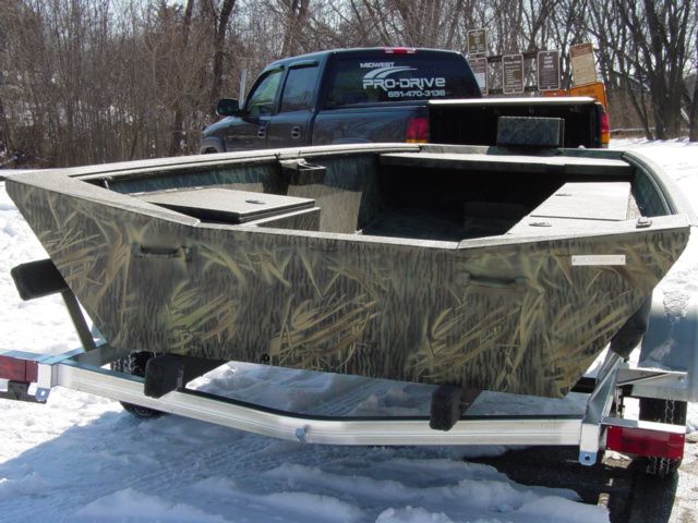

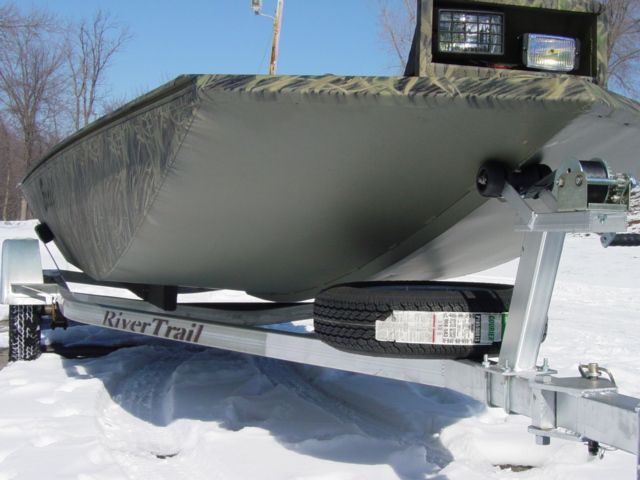

Андрей, а Обь не слишком килеватая будет для установки тоннеля? По моим наблюдениям надо что-то плоскодонное, т.к. тоннель здорово "засасывает", упор нужен хороший.
Я лично на будущее склоняюсь к таким формам:
16 374

Пардон, не заметил, тут про скорость спрашивали (данные с загрузкой примерно 350кг полезного веса + вес лодки + вес мотора). Данные приведены применительно к стоячей воде.
1. Без доп. оборудования (насадка на кав. плиту, крылья):
- по водоёму 230 м над уровнем моря - 36км/ч, плавные повороты не стабильно, при небольшой волне прохваты;
- по водоёму 20-60 м над уровнем моря - не выходит на глиссер.
2. С насадкой на кав. плиту, доп. крыльями:
- по водоёму 230 м над уровнем моря - 33км/ч, плавные повороты стабильно, при небольшой волне прохватов не наблюдается;
- по водоёму 20-60 м над уровнем моря - 32км/ч, лучшие показатели скорости при акцентировании загрузки на корму, плавные повороты стабильно, при небольшой волне прохватов не наблюдается.

Тоже вариант! Клепаная? Или клепка + сварка?
Paganell
10.09.2015
495
24
111
Клепан0-сварная.
Это мой так сказать спец заказ. Вятка профи 37 Т . Но по моей просьбе усиленная набором и удлиненная до 430...
Искал Джен-Бот.. убился искать.. ВСЕ килеватые. Это был пожалуй единственный вариант, да и ценник в общем очень гуманный относительно конкурентов.
nigorod
12.11.2015
Новоуральск
brig f 330, БТР
honda bf 20
Это основа под тоннель, насколько я понимаю? Если да, то из чего планируется его изготовить? Вопрос не праздный, т.к. Планирую изготовление новой лодки уже с амгэшным тоннелем, боюсь того, что существующий (из нержи) со временем начнет корродировать в местах соединения с корпусом амг. Но следующий сезон еще поиздеваюсь над этим, поэксперементирую в области гидравлики (струю немного зажать на выходе, форму потолка тоннеля спрямить т.к. на выходе не нужна сфера, приходит все равно в кав. плиту и т.д. и т.п.)
