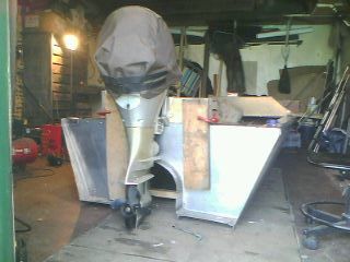

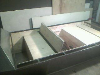

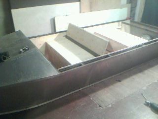

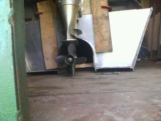

Да как-то неудобно тут в чужой теме распинываться, но если автор позволит, то расскажу поподробнее, а если так вкраце то:
Для изготовления тоннеля использовал нержу 1,5мм, варил кусочками по сосновой болванке. Но у меня длина тоннеля 1,8 м.

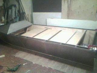

Конструкция самой лодки простейший джонбот, два листа АМГ5М 1,5 и 2,0 мм на 3мм клёпках. Для жёсткости в верхней части установил раму из квадратного профиля. Для внутренней отделки использовал фанеру хвойных пород трёх различных толщин. В бортах поместилось 120 литров пенофлекса, по моим расчётам для непотопляемости надо 95.
Фото из раннего, тут конструктив видно:

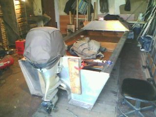

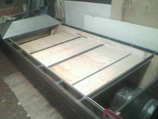

Сейчас выглядит примерно так

Катамаразматик
05.01.2015
1 449
Красноярский край
Саша
nigorod, :good:
Если можно, фото днища. :yes:

Вроде делал фото дна когда красил, но на данный момент не нашёл. Если сильно нужно, то потом сфоткаю.
Что интересно, заметил такую штуку - качество работы моего тоннеля попадает в зависимость от того, на каком уровне относительно моря находится водоём. На местном пруду 230м идёт хорошо без всяких приблуд, а если уезжаешь на реки камского или обского бассейна 20-60м, то приходится дополнительно оснащать комплект насадкой на кавитационную плиту ПЛМ и устанавливать доп. крылья на корпус лодки.
Как тут ранее заметил основатель темы тоннель не должен быть коробчатым - полностью согласен. Поперечный профиль конструкции моего тоннеля выглядит как сфера, а продольный как два переходящих радиуса, для правильной работы потока воды это очень важно.
