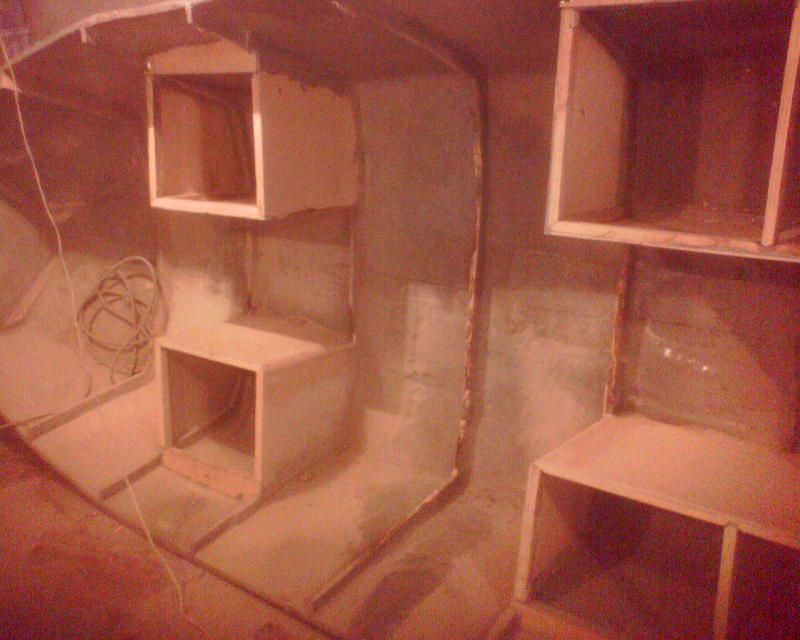

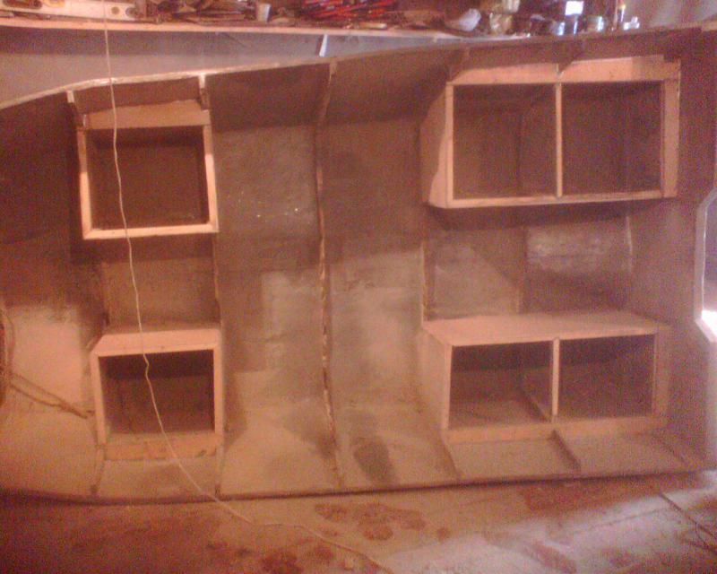

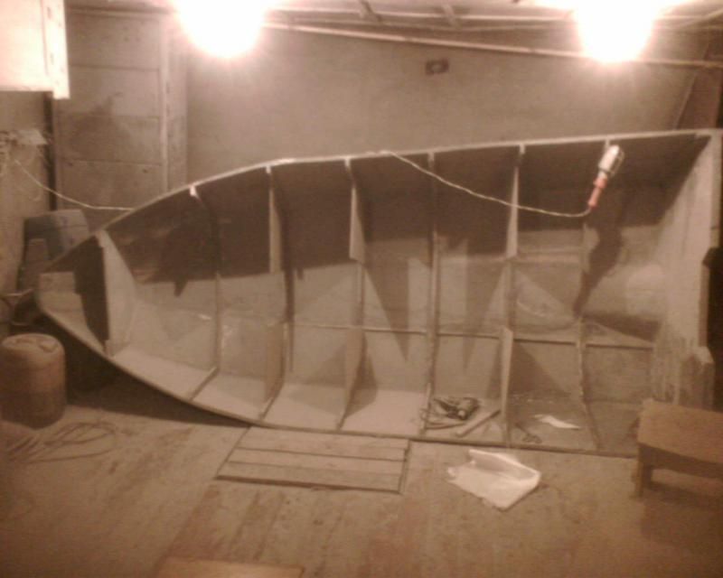

Вот потихоньку склеил рундуки.тепрь надо обклеивать стеклотканью.

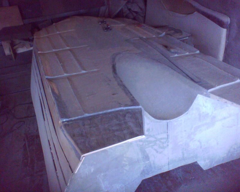

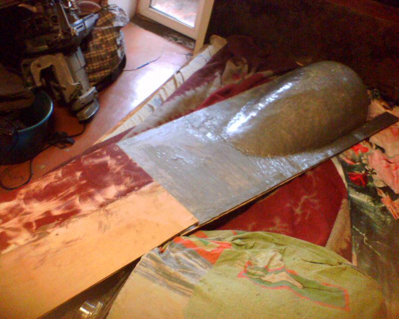

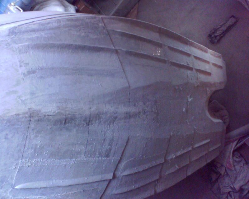

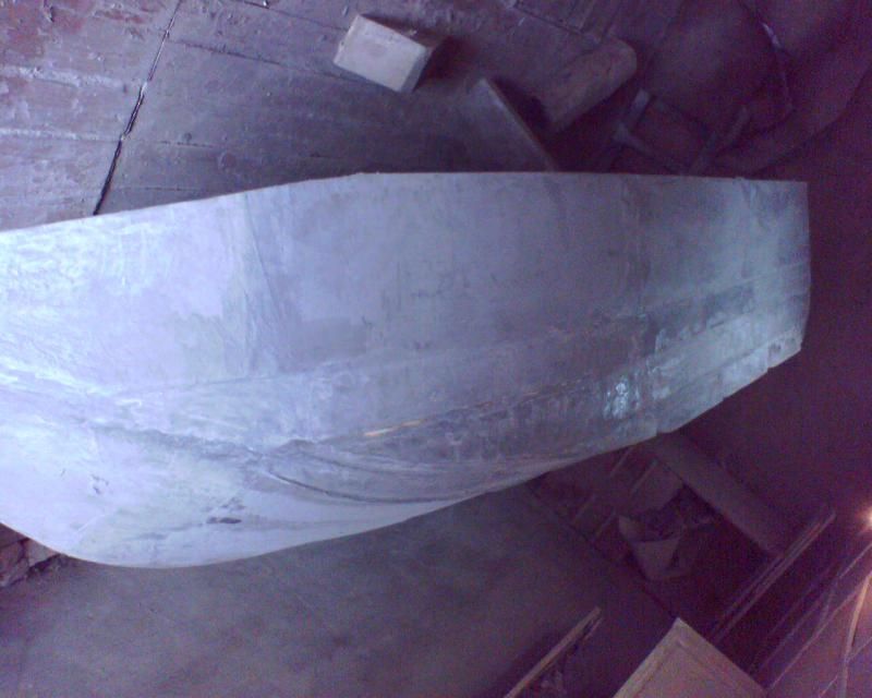

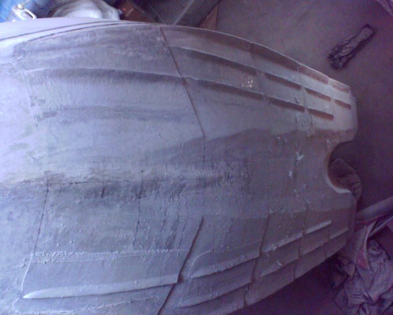

Добрый день, товарищь хочет повтороить Ваш тоннель на казанке под Вихрь 20, не получается разобраться с чертежом. Диаметры на перовой фото в теме даны через какое расстояние от транца? На плоской стороне болвана указана ширина как определить место измерения? Спасибо.
Калашников
25.05.2012
2 469
93
Междуреченск
Виталий
ПВХ,Самдельная с тонелем
Костя ты же видишь по лодке где расположен тонель.На казанке нет транцев плит и не надо у неё длина на 110мм длиннее моей лодки 2 см пусть выступает наружу и всё по вихрём поедет.

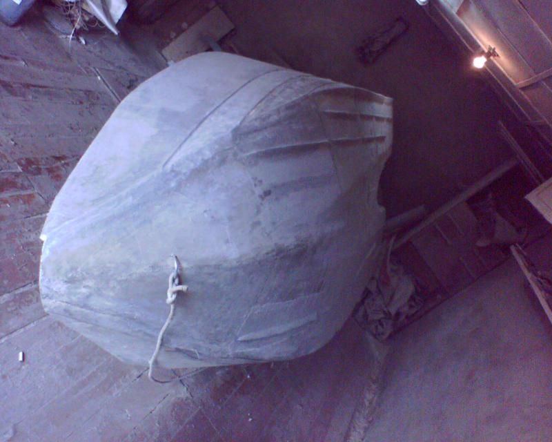

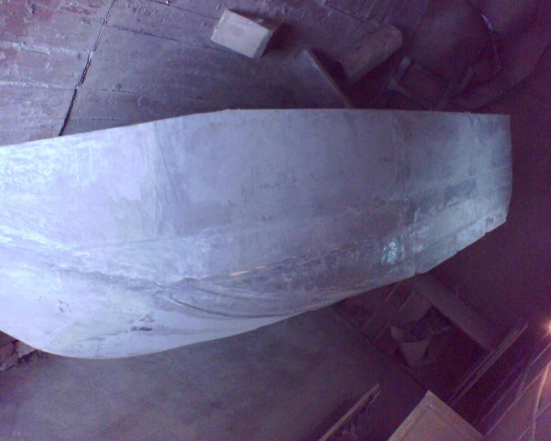

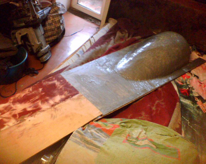

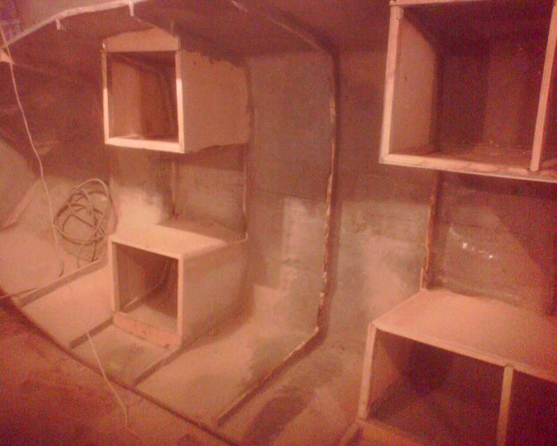

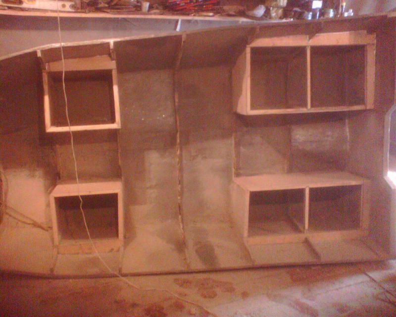

Вот додела второй борт с наружи,осталось из нутри.

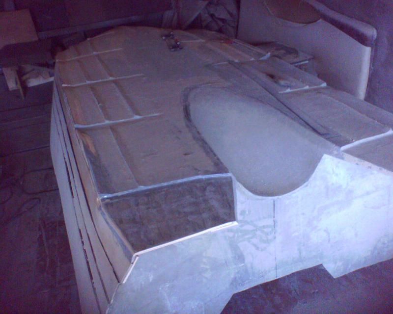

Наконец дождался, отпуск, буду пробовать делать болван под тоннель, и вот возник вопрос, нарежу я из 50 доски "скибки" поперечного сечения тоннеля, потом склею их и затем обработаю. Всю конструкцию соберу на листе металла для жесткости. А вот как потом согнуть по этому лекалу тоннель? Как обклеить я понимаю, а вот как выстучать из листа металла не пойму. Или нарезать кусочков и потом сварить их?

Виталий спасибо за быстрый ответ! Ровнять тоннель будем по транцу, но для точного воспризведения размера болвана на фото в Первом сообщении темы от 03.11.2013, 13:37 не хватает расстояния через которые указаны замеры - длинна всего болвана 800 мм замеров 4 то есть размеры на первом и втором фото указанны через каждые 16 см?
