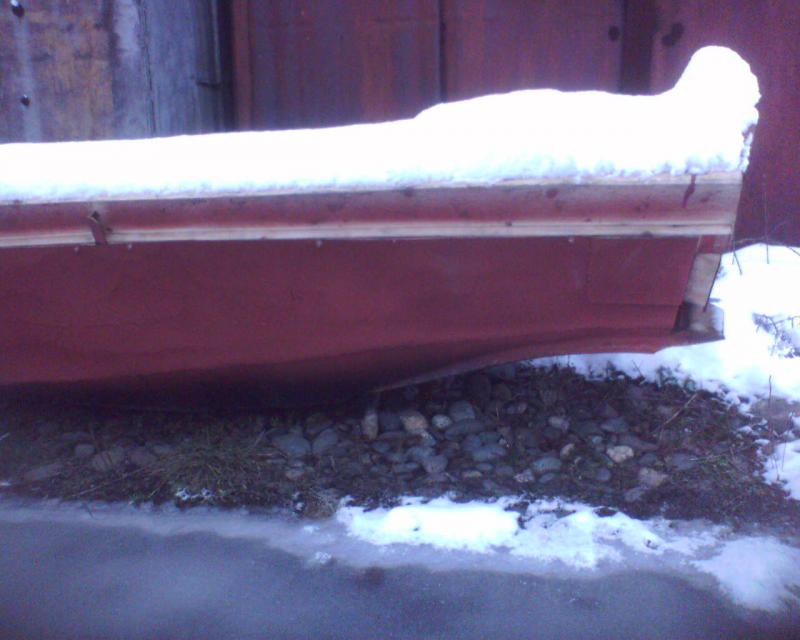

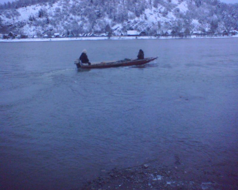

Костя на мотолодке одни спикулянты и кидалы остались,все нормальные мужики давно поуходили,иногда только пишут.Я там ни ногой.Тонель же ,всё там просто когда поймёшь.эндентично водозаборнику на водомёте.Мне чтобы понять надо было 19 раз его переделать.Сегодня поеду фотать лодку струйку с тонелем,другу помогаю ну и испытания засниму и выложу.Там тонель в высоту 30см а в длину120см для винта 240мм вихрь.

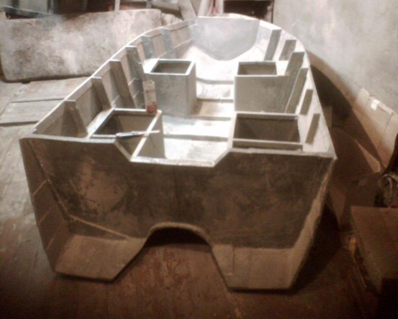

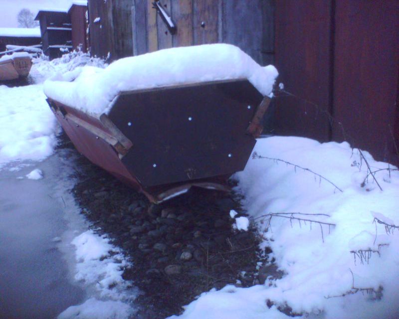

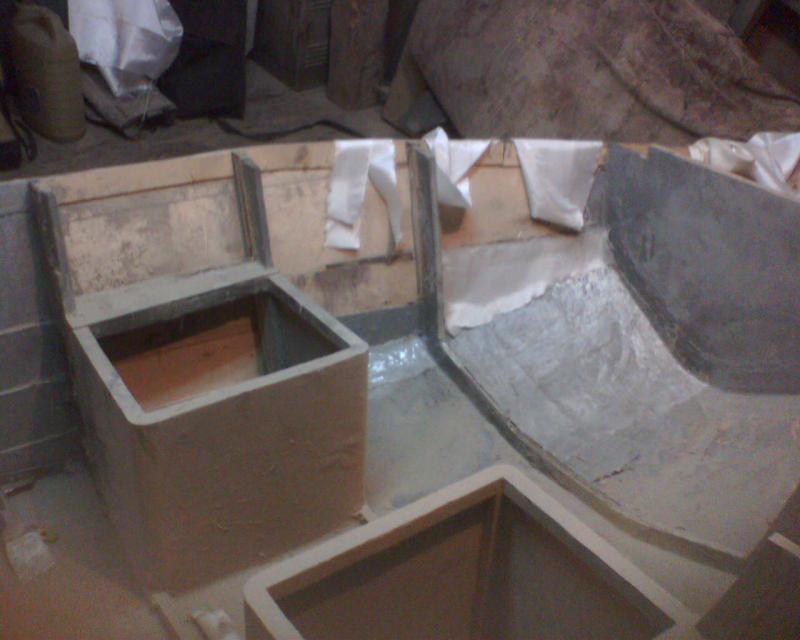

вот сегодня перевернул лодку и начинаю оклеивать из нутри борт.

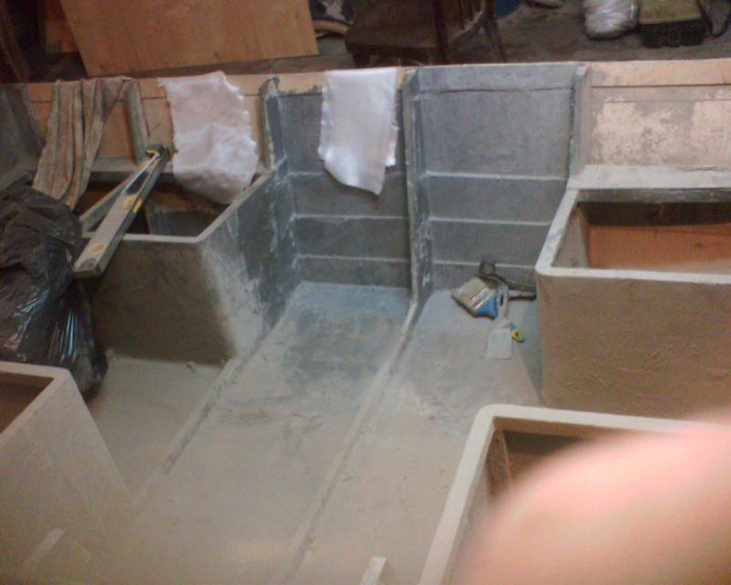

В ожидании чистой воды клею борт лодочки.День снег идёт день дождь вода как весной большая и грязная.Надеюсь в последний раз в этом сезоне сбегать на рыбалочку.

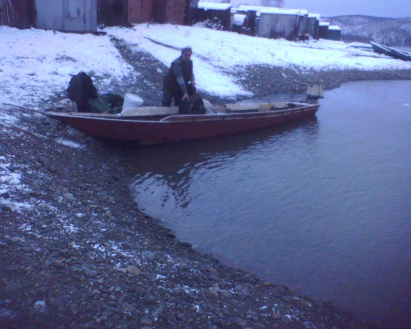

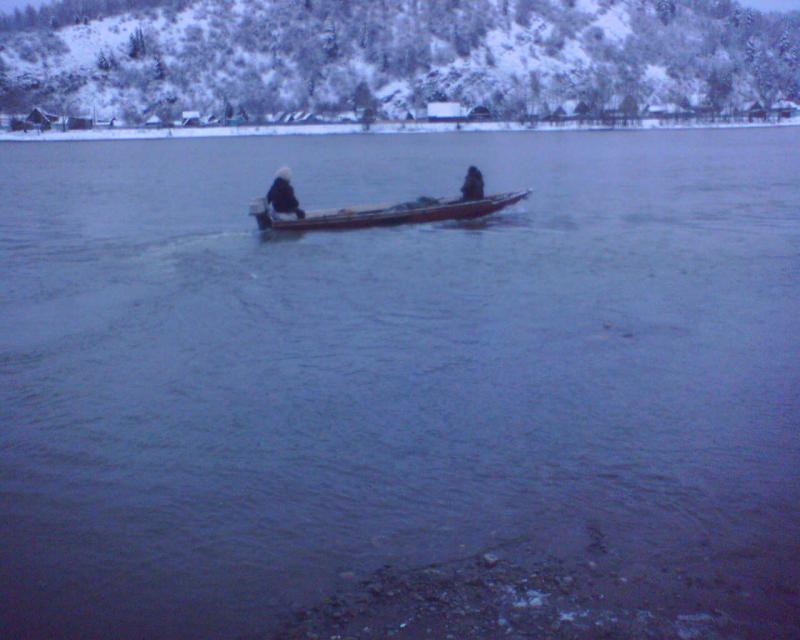

Товарищу помог расчитал на лодку Струйка тонель ш-30см д-120см испытания показали хороший результат.

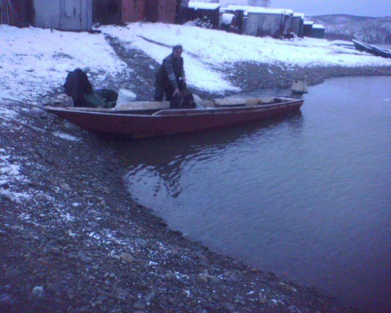

Вот проводил в плавание

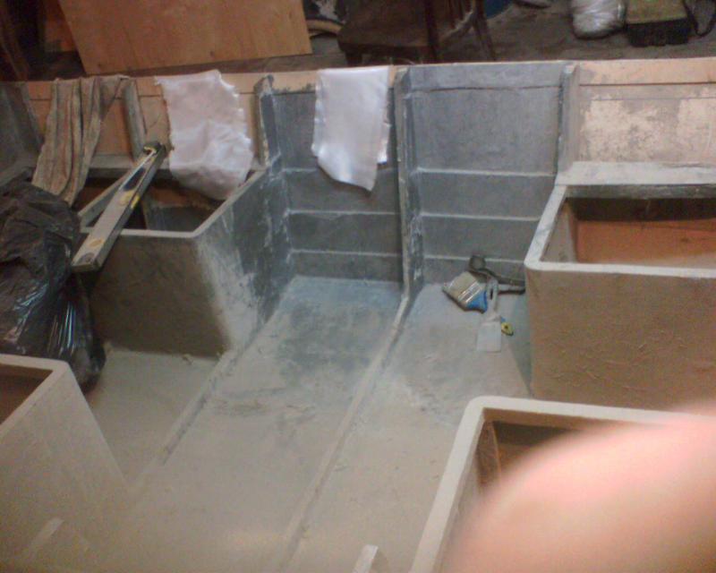

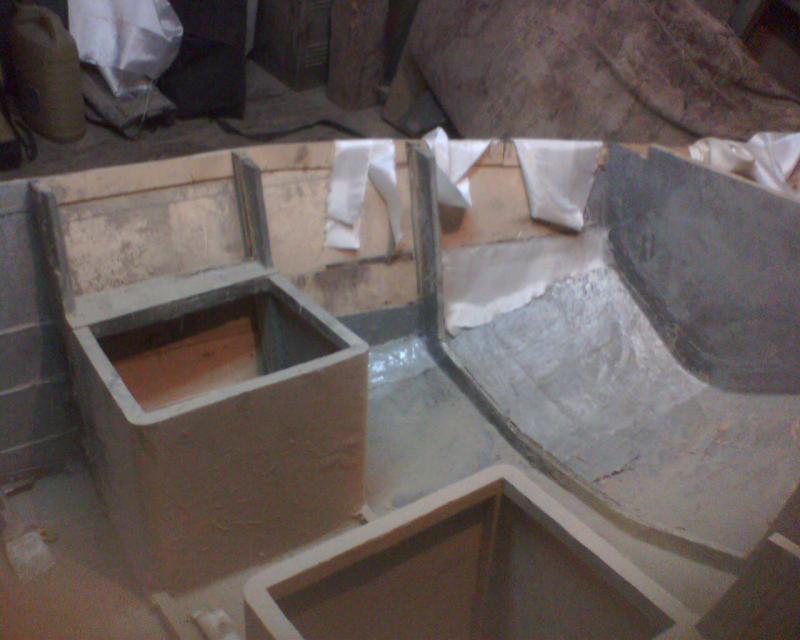

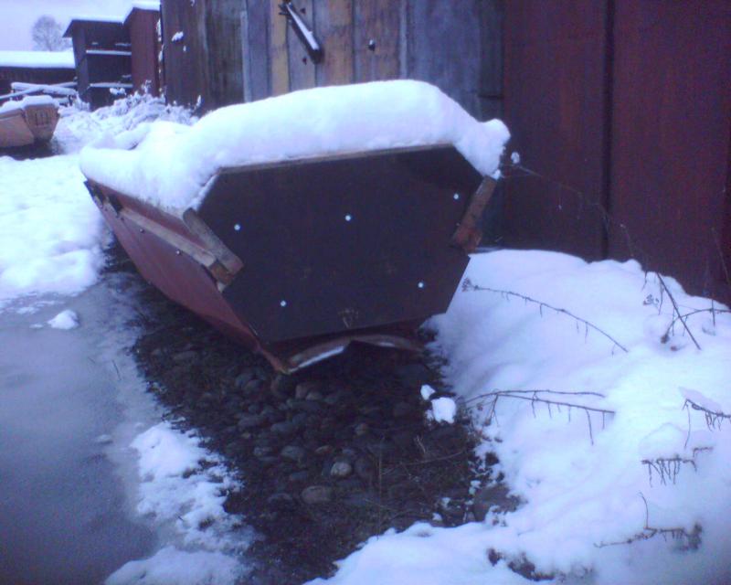

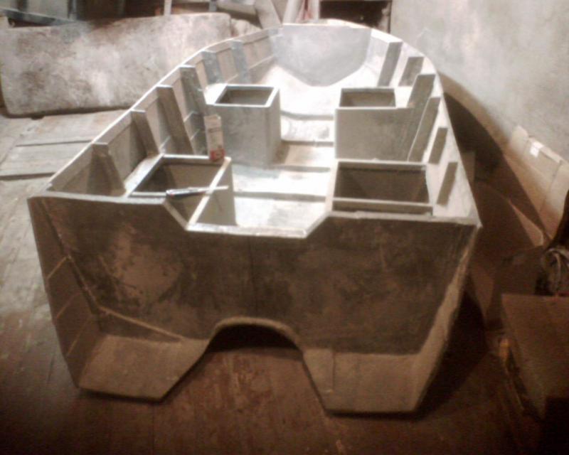

Вот из нутри оклеил борт и начинаю уже подчищать
