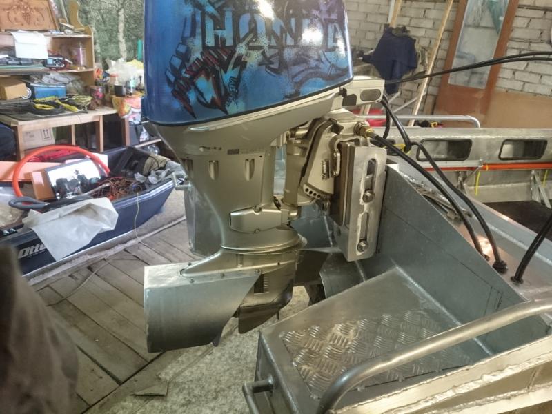

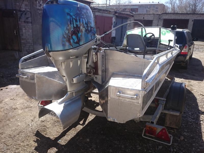

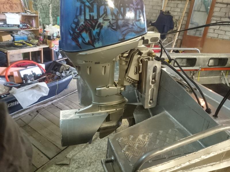

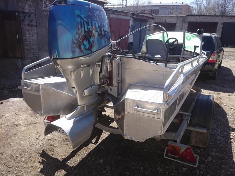

Игорь, гидрокрыло уменьшит эффект прохватов в поворотах, актуально на небольших таёжных речках с крутыми поворотами, при твоей высоте тоннеля возможно облегчит выход на глисс с одним капитаном на посту, нужно пробовать. Эффект кавитации при старте в одного на посту решил при помощи вертикального гидротранца. Удачи, все достижимо.

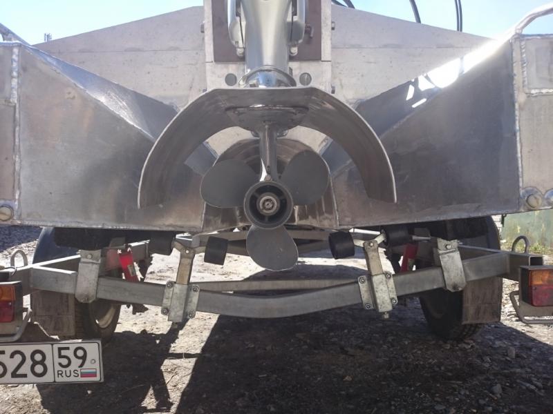

Андрей, честно говоря все заходил на старый сайт...... тишина - думаю тема затихла все на водомётах гоняют! И вдруг КОМРАД напомнил, что сайт умыкнули..

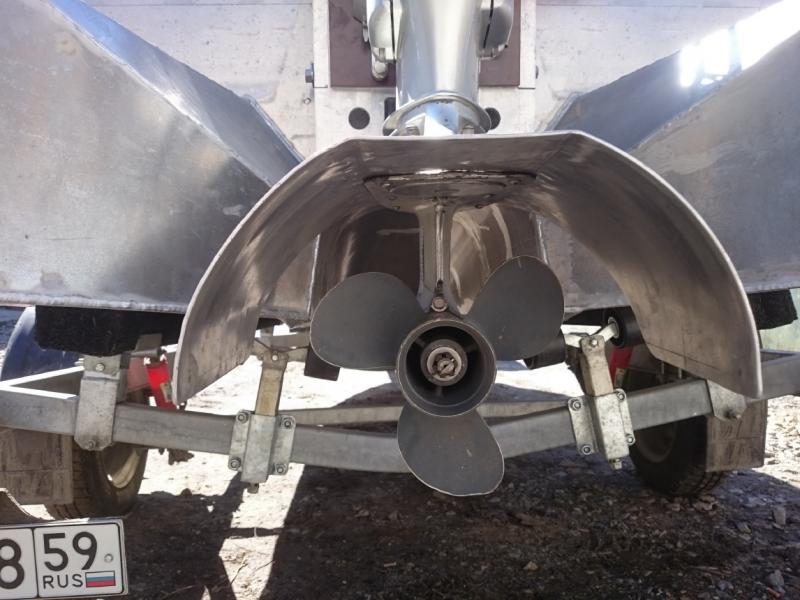

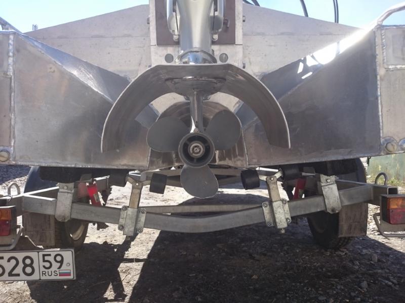

По теме -тоннель расчитывается индивидуально под параметры корпуса и размеры винта...и здесь есть засада....при переходе на другой мотор винт должен остаться прежнего диаметра ( не шага), либо неизбежные потери (((( вплоть до не выхода на глисс, либо тоннель с запасом по ширине и ухудшение характеристик. Главное что при увеличении тоннеля по высоте каждый сантиметр от середины винта даётся уже с боем . Возникают проблемы водозабора мотора (охлаждение) и кавитации винта при маневрах, старте пустой лодки под дистанцией. Решение- вертикальный гидротранец, либо саморегулируемый транец
Спонсоны делаются по углу поворота мотора, чтоб винт не задевал в крайних положениях мотора за внутренние стенки, по днищу в 0, либо +1-2 градуса к днищу лодки( лучше методом проб на реальном корпусе)

Ну относительно винта .
Щас попробую сформулировать ......
На вашей фотке ниже днища = ровно лопасть . Мотор Х30 вижу .
Мотор лифтом выше поднимается ?
Винт целиком прячется в тоннель ?
И есть ли смысл его туда прятать целиком ?
Как человек бывалый , как думаешь , по какой мин . глубине сможет пройти лодка на глиссере без срыва воды в тоннеле .
Ну как бы хотелось обойти грабли в начале пути . Чтобы не поднимать тоннель выше того предела , когда вода в нём всё равно сорвётся на меляке . ( старался понятно сформулировать )

Андрей, высота тоннеля может быть любой, вплоть до полного скрытия винта. НО повторюсь каждый сантиметр будет требовать больше усилий. Без подвижного транца (рычажного либо гидравлического) с высотой тоннеля от 24 см уже не обойтись, кроме того нужны кринолины для компенсации присасывающего эффекта тоннеля (сохранение грузоподьемности и уменьшения кормового крена при старте) естественно геометрия тоннеля с поджатием на выходе. Выбор высоты тоннеля обусловлен применнением лодки-цели и задачи. Если это каменистые горные речки то тоннель полный- прячется весь винт, при этом дно лодки должно быть подшито ПНД. Мое применение таежные речки с обилием корча и реки с песчанными косами, выступ винта на 70-80 мм ниже дна, по косам ходил на полном глиссе, винт гавкает при глубине примерно 15 см, но проходишь по инерции до 10-15 м. От 20 см на глиссере с поднятым мотором идешь стабильно, при наезде на скрытый под водой топляк мотор гавкат и даже не подпрыгивает. Лифт делал с ходом 110 мм -это высота когда при опущенном моторе я могу двигаться с минимальной скоростью неограниченное время без перегрева и максимально быстро стартануть без срыва винта в кавитацию, максимальный подьем позволяет на глиссируюшей лодке прямолинейное движение, при маневрах срыв винта в кавитацию кстати эксперименты с винтами продолжаются. Обычно хожу при не до конца поднятом моторе на 2-3 см.при этом могу маневрировать без прохватов воздуха По скорости на опущенном моторе полная тапка винт 10 3/8 х 10- 35-36км/ч на поднятом 41-42 км/ч. Что один что вдвоем, втроем скорость падает на 3 км,ч, в четвером на 5 км/ч от начальной. Можно ставить винт более скоростной шаг 11 но, более долгий выход на глиссер, при обилии корча черевато, да и старт перед перекатами можно не успеть встать.
Вообще положение мотора с тоннелем на глиссере не отличается от обычной схемы ( кавитационная плита на 15-20 мм ниже дна лодки, только здесь верхней стенки-свода тоннеля. Поэтому пряча винт полностью, нужно добавить ещё эти миллиметры к высоте тонеля.

...Лифт делал с ходом 110 мм -это высота когда при опущенном моторе я могу двигаться с минимальной скоростью неограниченное время без перегрева и максимально быстро стартануть без срыва винта в кавитацию...
Максим, винты с интерцепторами могут очень сильно изменить общую картину передвижения в сторону улучшения :good: , причем прилично ;)

Игорь, не претендую на правду в последней инстанции, но с тоннелем все не просто. Под каждый корпус и мотор считается индивидуально, а теория........... где она??? Остаётся метод научного тыка- к сожалению за свой счёт. Могу сказать одно тонель должен иметь подпор на выходе... как минимум по высоте, я выкладывал ранее параметры рвбочего тоннеля для Крыма и Немана под мотором 15-20сил. Это то на чём ходят мои друзья на подобных корпусах с моторами хонда и ямаха т20 л.с.

Да, Дмитрий, полностью согласен, но к сожалению нет шаблонов и не будет.Тему изучал 2 года, режим с ЧПВ не интересен, тоннель был спроектирован под Тоху 18-4т,винт диаметром 9 ,25, но Инженеры в Нижнем- КБ Алексеева не подтвердили мои расчеты по мощности двигателя и проектируемой загрузки, относительно параметров корпуса, пришлось искать Движок в большей мощности с винтом 9 1/4 дюйма под изготовленный тоннель. Штатный винт оказался только у Хонды 30 л.с. причем им уже, как лет 5 не оснащают моторы????!!!! Нежданно нашёл во Владике аналог Beac San в размере 9,25х12 под Хонду. Звонок и..всё ништяк!!!! все есть, однако по приходу винт оказался не 9, 25 а 10 1/4х12 разницу улавливаете? созвон с Алмаем в Питере -диаметр уменьшим не вопрос, а сделать интерцепторы? Легко!!! - теперьПо итогу винт с уменьшенным диаметром до 9,25 и интерцепторами не раскручивает мотор, т.е. штатный Хонда вский 9 3/8 х10 крутит до 6100 и бежит!!! 42 КМ/ч, а Beac San только 5500 и 39 км/ч, к Алмаю нет вопросов- но они есть к Себе -за свой счёт!!! Как понял интерцепторы как минимум добавляют 1 шаг по шагу винта. Слышал я, что Солас нев сатурн более устойчив к прохватам, но по пока не испробовал. С винтами тему не закончил, об экспериментах дам знать!!! Хотя цель достигнута на 100% без преувеличения!

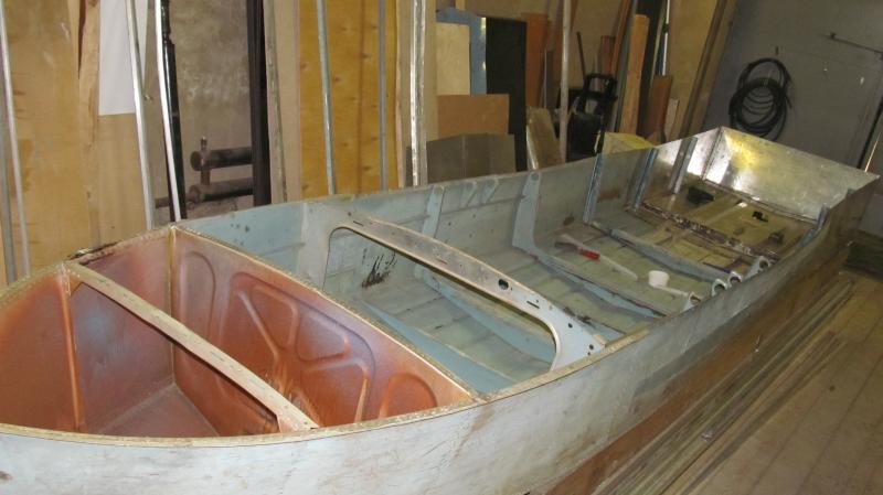

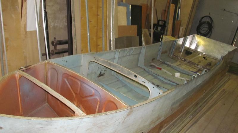

Походил вокруг лодки неделю ...... изрисовал всё днище ......не поднимается рука резать лодочку .....не складывается полная картинка в голове ....
Наверное сначала заморочусь с выносной , за транец , шпацией и неподвижным мотором с лифтом .

Нуу.............. на коротком, относительно высоты, тоннеле вода не будет успевать подниматься, разгоняться и уплотняться, к тому же будет значительный кормровой дифферент на глиссе, естественно если тонель хотя бы 20 см в высоту. Слишком длинный будет снижать грузоподъемность, ухудшится управляемость, увеличится осадка и дополнительные потери мощности на борьбу с присасывающим эффектом.
ИМХО Думаю меньше 1400 мм делать не стоит.
