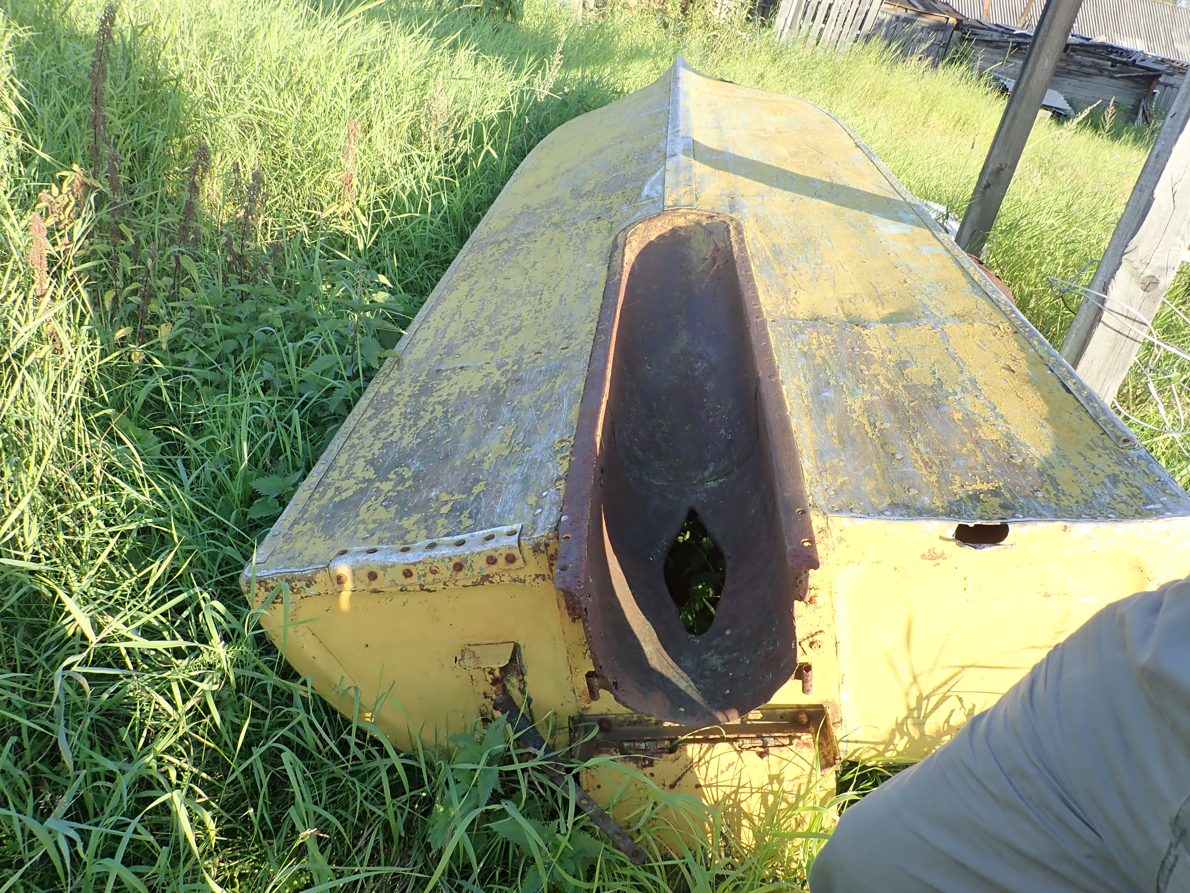

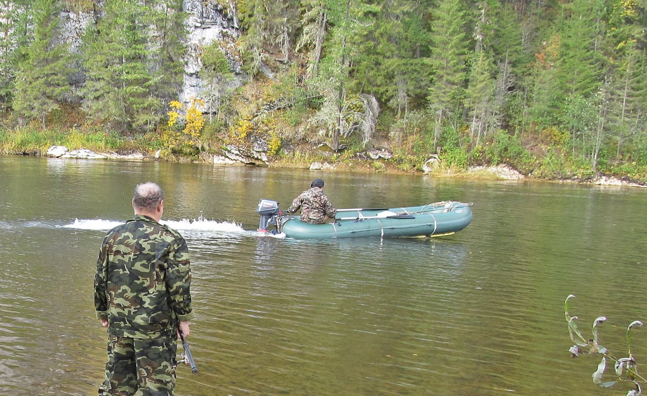

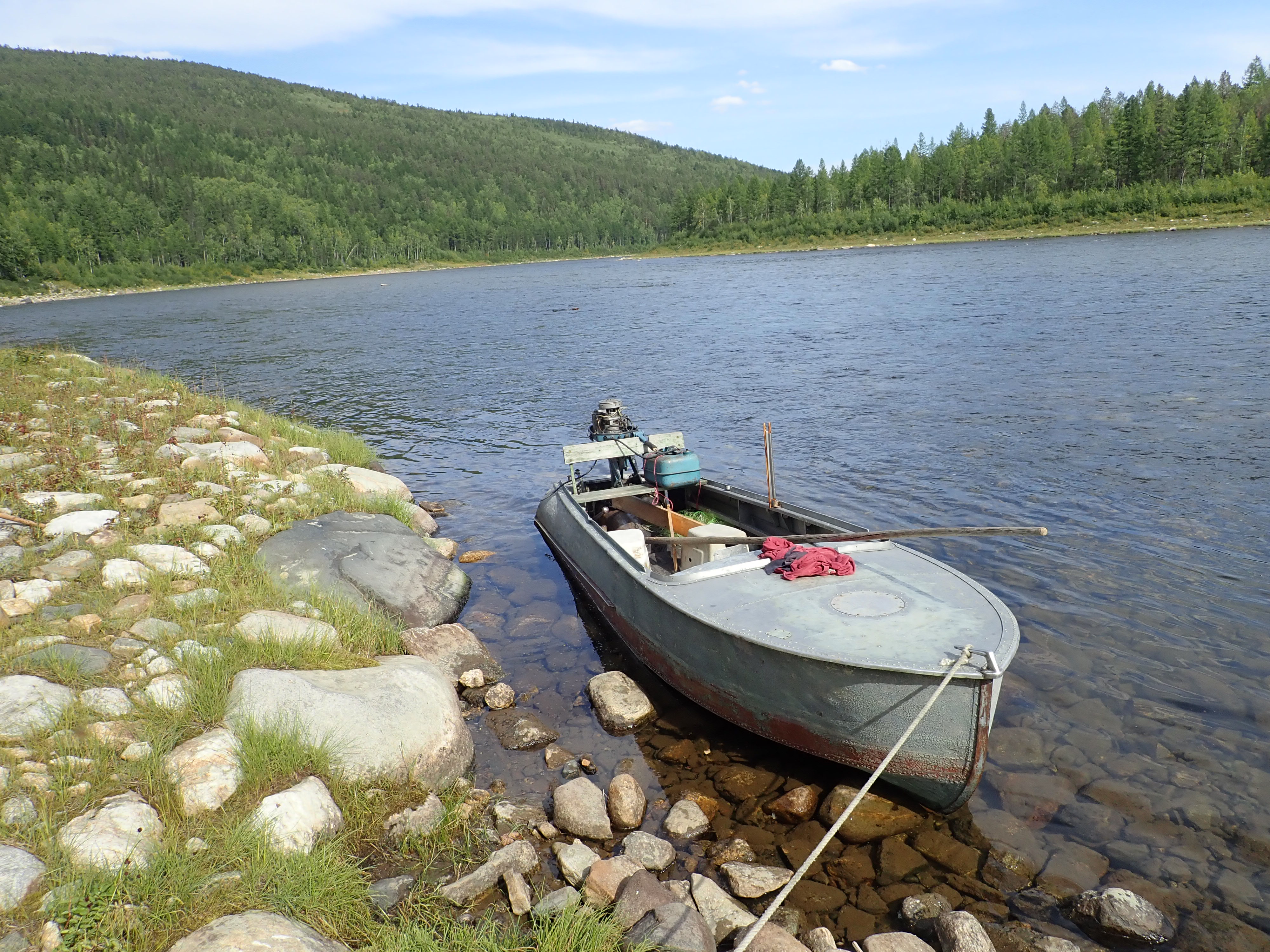

Фотки мои, на такой лодке с отцом на севере когда жили гоняли. Недавно ездили молодость (а я детство) вспомнить. 30 лет прошло.

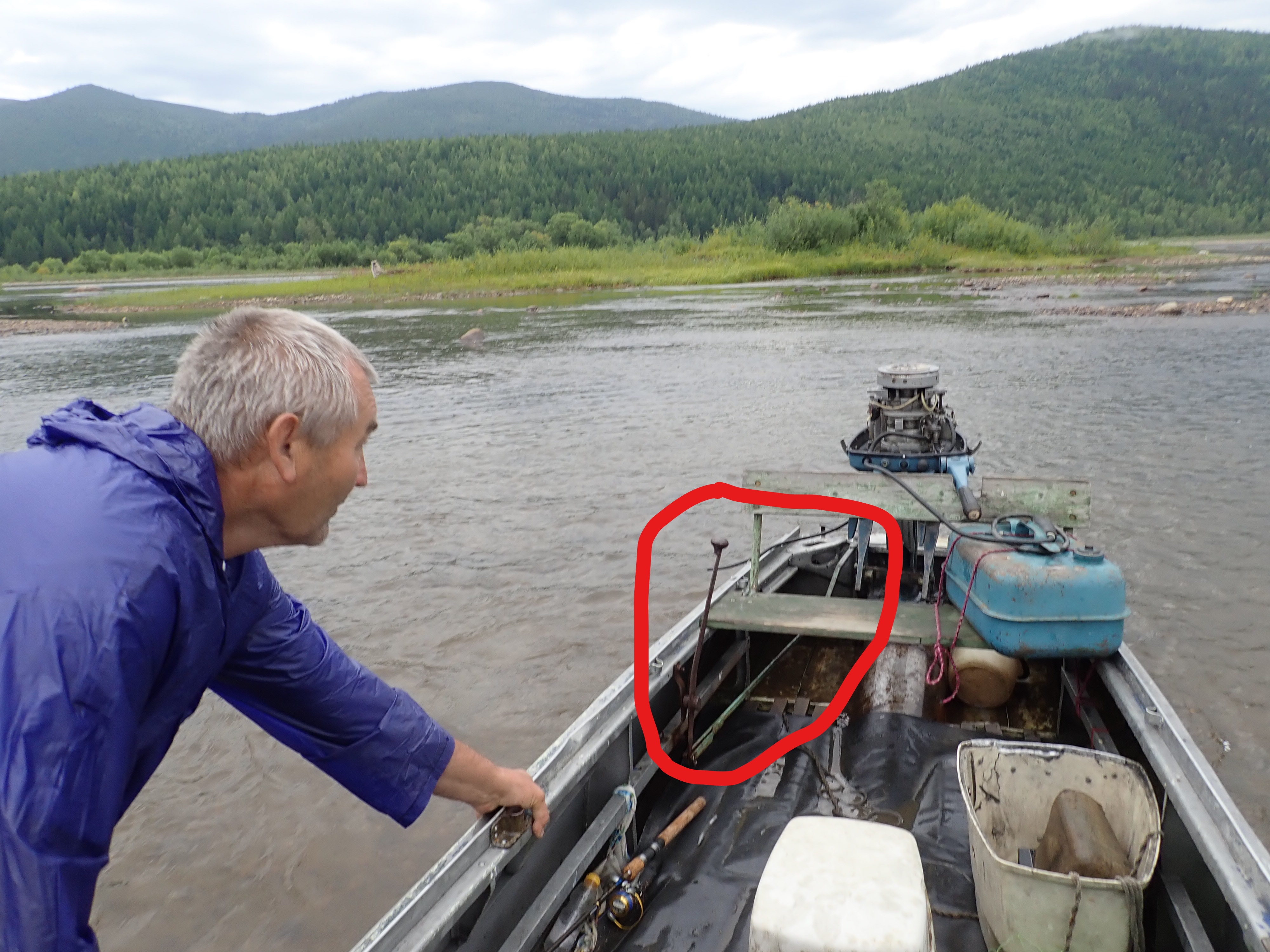

Винт полностью прячется в тоннель ?
Такая система рулёжки сильно проигрывает обычному подвеснику ? может фотка есть с "дверцами " ? размер "дверок "интересен .
Как с прохватами в поворотах ?
Винт делают по разному. Если на 220 диаметр, то немного торчит. Если на 218, то не торчит. Точили штатный винт на токарном станке до нужного диаметра. Рулежка немного проигрывает от обычного подвесника, но не критично. В крайние покатушки вообще не было проблем, рулилось куда надо. Прохватов в поворотах не ловили ибо радиус разворота большой и "боком" идти не получается. Фото шторок не нашел. Есть такое (обвел - рычаг управления шторками):

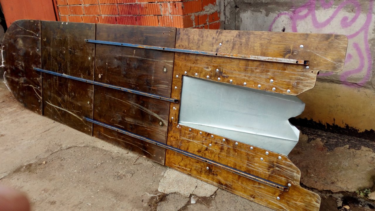

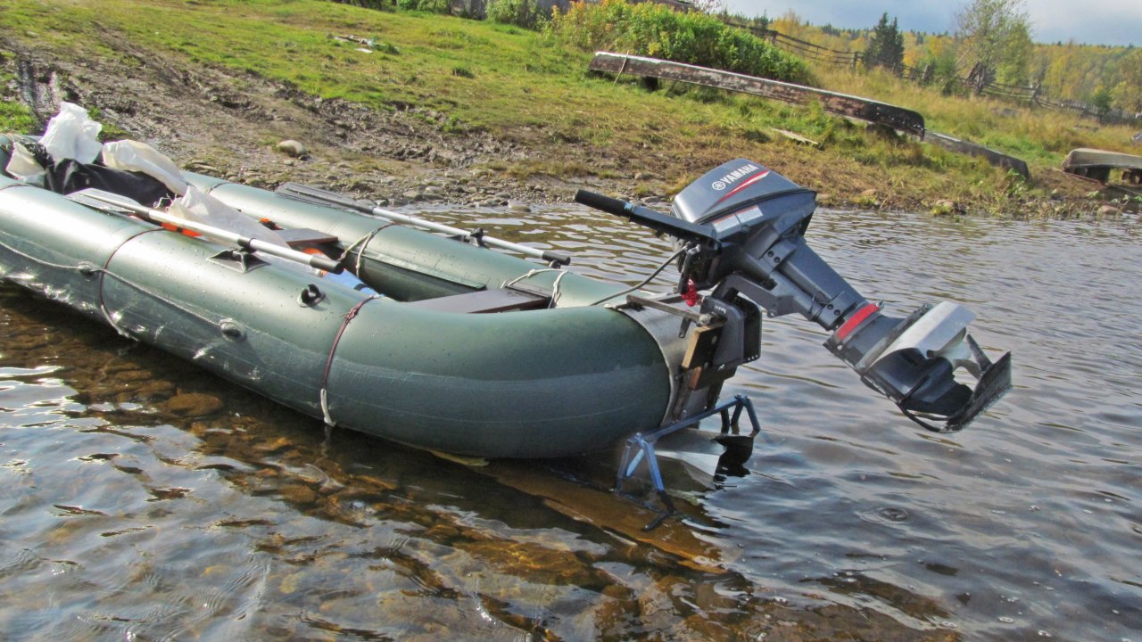

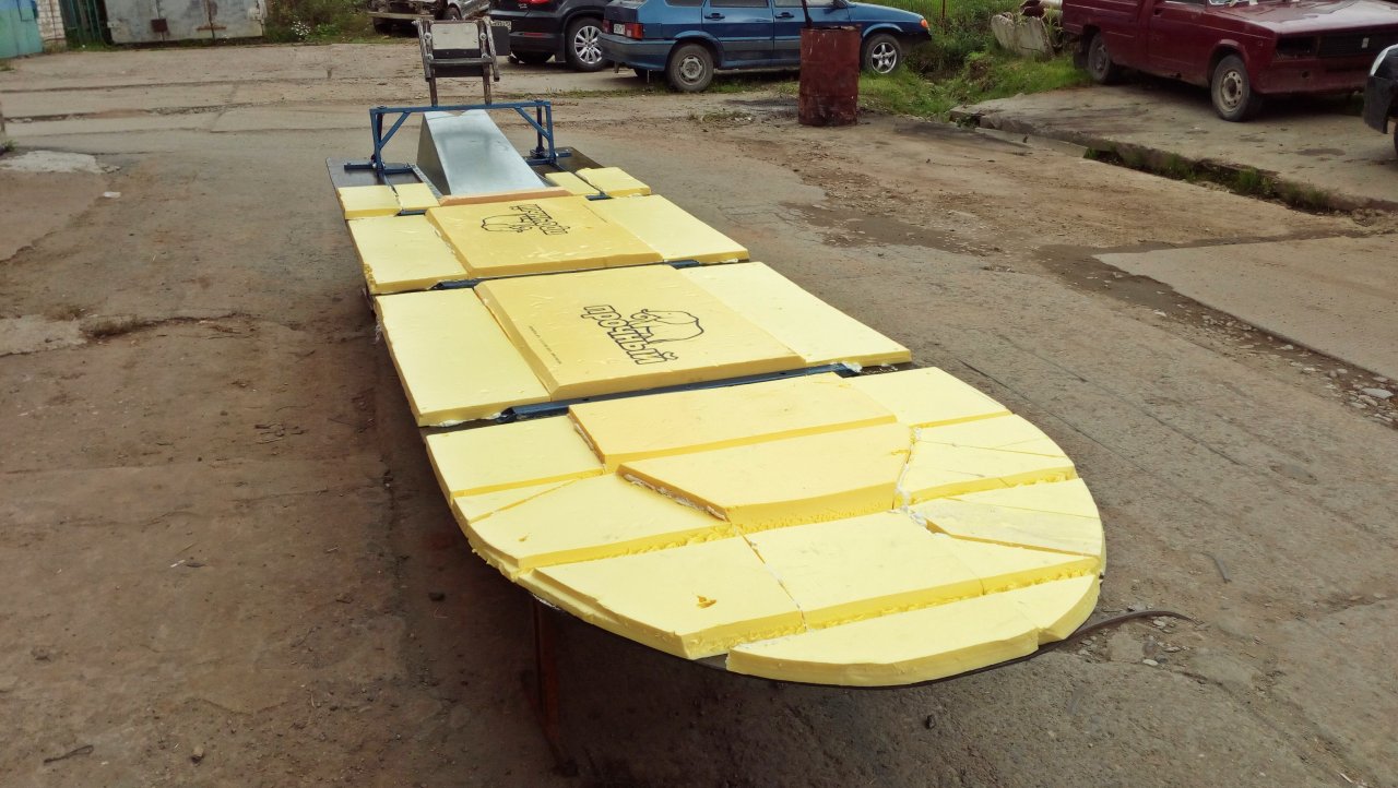

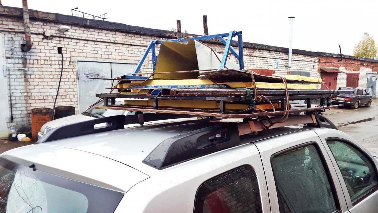

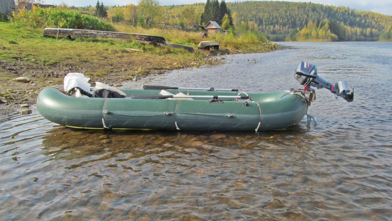

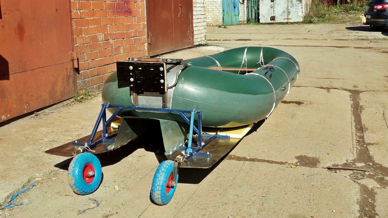

Опробовал нынче туннель. Для этого надувной четырехметровой ПВХшке сделал жёсткое съёмное днище с туннелем. Размеры и форму привязал к геометрии лодки. Сразу попрошу критиков не тратить силы. Это пробный вариант, для понимания дальнейших работ. Хотя и в этом виде лодка показала хорошие результаты. Проба лодки прошла на реке Улс, приток Вишеры Пермский Край. Сплошные перекаты и малые глубины. Много островов. В верх по течению приходилось "спешиваться", низ по течению если лодка садилась на камни, оттолкнёшься ногой и дальше. По таким камням на жёстком алюминиевом корпусе только лодки бить. А на этой нормально. Ну и защиту мотора от камней и воздуха конечно.

Идея супер бюджет и супер вариант. Мне кажется что тоннель наверное широковат и высоковат не ?
Для тоннеля хватало воды ?? Что если вместо фанеры использовать ПНД ??

На вишере уже рыбы не осталось из-за таких как ты
Не, я скромно на Улсе. А на Вишере эскадроны лодок, как на КомПросе. :lodka_5:
По габаритам туннеля. Их хорошо наблюдал, когда толкал лодку в корму, а приятель тащил за нос по перекатам. Течение самому бы устоять, мотор поднят толкаю и наблюдаю за наполнением туннеля водой. Посильней вода, полное наполнение. Помедленней, сантиметр воздуха. По ПНД думаю пока. Вес лодки с фанерой уже тяжковат, а берега всякие бывают.

Заменю растяжки на ремённые, может добавлю пеностирола на корму и ещё опробую.
Смотрю на днище из фанеры и понимаю что если добавить к нему борта из той же фанеры, то будет готовый и вполне себе оригинальный джонбот.
То есть готовая лодка, но уже с более просторным кокпитом.
3 911
2 113
Отличная идея и отличный результат, поздравляю! :good::drinks::drugi:
Но, джонбот так не сложится
Можно и с бортами складной сделать, если от носовой части идти на заужение следующей части, с шагом равным толщине фанеры\ ПНД.
Часть следу.щая за носовой, вставляется внутрь, образуя "чешую".

Спасибо парни за отзывы!
Конечно, можно пойти путями складных лодок, но это дополнительный набор жёсткости продольный, поперечный. А это вес! Вообще, туннель при желании много куда можно пристроить. Но вот где лодки с туннелем пойдут, вот тут нужно понимание. Лодки с жёстким корпусом и туннелем по быстрым каменным перекатам по-моему не стоит пускать. Дно не устоит. Там длинные лодки хороши. С крепким днищем. У лодки, которую я Вам показал, жёсткое только днище. Но и её надо часто тащить по перекатам. На перекате ход теряешь, корма проваливается и всё. А на длинных челдонках газ сбрасывают, корма при этом поднимается и перекат проходят, если что шест в руки. Но и их таскают тоже, но реже. Да и узкую лодку проще тащить. А в остальных случаях мелководья туннель хорош.
