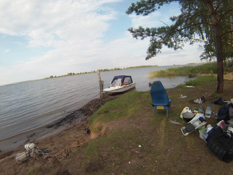

Единственное неудобство заключается в том, что сиденья ранним утром мокрые от росы.
Дима, ну это же нисколько не критично: обтер тряпочкой поутру и - УСЁ :pardon:
Зато на матрасе спать приятнее чем на сланях или раздвижных сиденьях (это уж как компромис) - :good:
Полностью согласен, по этому и предпочитаю надувной матрац ))

Худенький сказал(а):
На слани надувается матрац-кровать по ширине кокпита, сиденья выносятся и крепятся к носовым рейлингам карабинами, в итоге получаем 100% кокпита т.е полноценную 2-х спальную кровать.
Не... - че-то такой вариант не привлекает....
Матрас надувной , значит резиновый - холодный.... Да и от сланей идет холод....
И кресла на носу - ну как то не ах...
А если приспичит чего нибудь достать из носового отсека ?
Да и раскладываемся в основном в темноте.
Т.е. сначала закрываем тент, колпак. Потом готовка - легкий ужин - это уже под тентом.
За бортом жужжит комар. А потом уже раскладка на ночевку. В этом варианте надо снова открывать тент переносить кресла.... Не... - это не наш вариант... :)
Матрас, холодный :? Вы о чем?? матрас ,уже давно не резиновый! например intex................ тепло, удобно, уютно ит.д. и т.п. :good: :good: :good:
Ну может тут я подотстал....
Но все равно. Мы стоим не плаву на якорях. Редко но бывает, что
ночью надо перекинуть якорь, а там кресла. Или выбрать якорь и гребануть веслом пару раз.
И кроме кресел, много какого барахла лежит на сланях - куда его убирать.
Не... - это мое личное мнение...

PMS сказал(а):
Как тут много уже говорили каждый подбирает под себя, мне гораздо важнее чтоб попе и спине было удобно спать и утром ничего не болело, барахло предварительно убираю в нос, а то, что может понадобиться уходится под лавку, там места столько стало после того, как я космич выкинул, что у меня там и стол и жилеты и короба со снастями и еда и питьё и еще бог знает что, там свободного объёма стало сопоставимо с носом

Попробовал выйти с новым тентом, на ходу при сильном боковом ветре заметна парусность, надо поосторожнее, разгон с места стал заметно медленнее, если раньше катерок просто выпрыгивал на глис с пятью бойцами, то с тентом с теми же пассажирами плавно выходит (но достаточно уверенно) а под дождем при тенте я Вам скажу ГОРАЗДО приятнее!!!! в общем остался доволен как слон, следующее испытание это ночевка на воде, как проведу так всё опишу.

...в общем остался доволен как слон, следующее испытание это ночевка на воде, как проведу так всё опишу.
....[/quote]
Дим, сезон вроде к концу, как испытания? Оправдали ожидания?[/quote]
Да ночевал дважды, ощущения отличные, сухо, тепло, можно поставить столик и поужинать невзирая на дождь

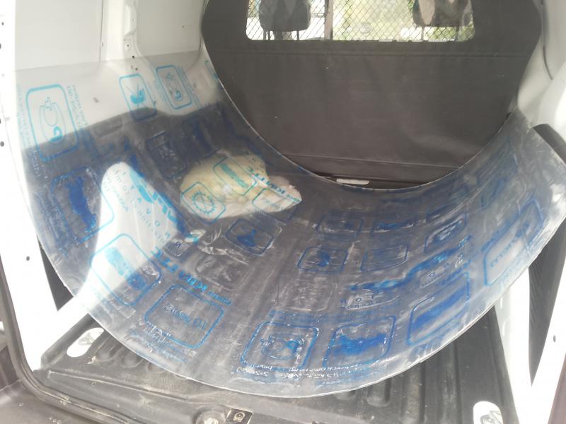

Мужики! Назрело такое дело:
Куплю, приму в дар )), поучаствую в совместном приобретение двух кусков поликарбоната (оргстекла) размером 3*1650*650
Alex1981
14.04.2011
2 272
131
Санек
Амур - М
Johnson 130
Снимаю выше написанное сообщение. Нашел в магазине Зенон, что на Шехурдина возле воскресенского кладбища монолитный поликарбонат, 3 мм толщина цена 2550 руб за лист размером 1500*2000. Что считаю вполне приемлемым предложением. Итого стоимость стекла вместе с рамкой составит 2950 руб. Как говорит Ст. помощник Лом: "Самый девке огурец" :D На днях съезжу заберу...

Ну вот я и стал счастливым обладателем поликарбоната )))
Саша, блин... 2 м может немного не хватить - как на Прогрессе с этим? Я на Казанку 5М4 покупал 2,2 м - мне одним листом не хватило по 10 см на сторону... или надо было рамку круче ставить, чтобы уложиться в длину листа. а так-то у тебя два по 0,75 м выйдет (хотя остатки можно было бы продать....)
Вообщем как-то так )))

Так а у меня ж получаются 2 половинки 0.65 на 1.65. Прям самое оно.

Амур - М
Johnson 130
Прикинул я вечерком ДВП к Поликарбонату, и понял... остается у меня чуть больше половины купленного листа. Так что, братья водномоторники, кому "не хватает" куска размером 3*2000*прим.700 - милости просим, думаю договоримся
