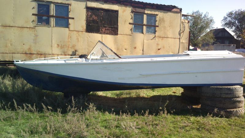

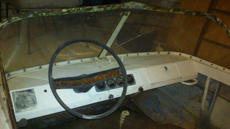

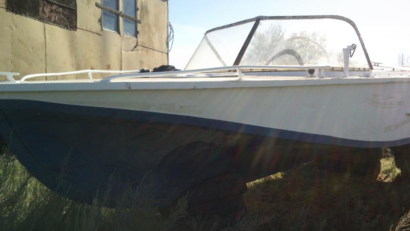

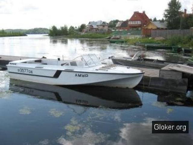

День добрый. Набрав целых три года :D прогрессоводческого стажа решил сменить прогресс на амур. Вышло так что поменял я его без доплат, чему несказанно рад. Ну и вот фото сия чуда...

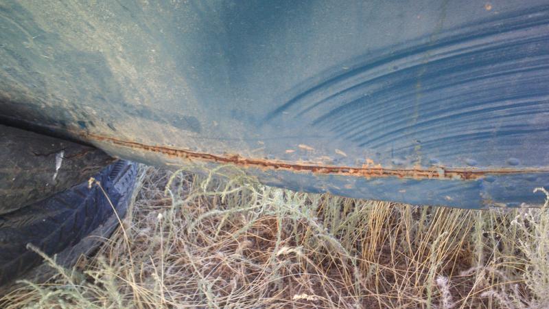

3 ревизия килевой накладки

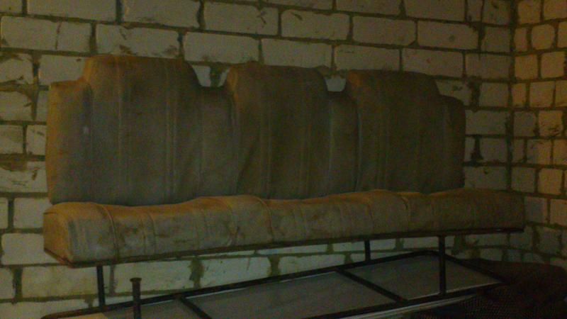

5 ремонт салона, перетяжка сидений и боковая обшивка

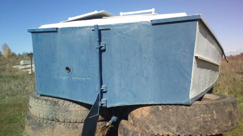

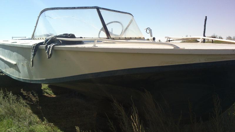

Свершилось! Поймал хозяина! :D ... ну, слава богу... поздравляю Саш!!! уже приволок?... или ещё ток планируешь куда? :)

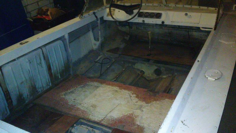

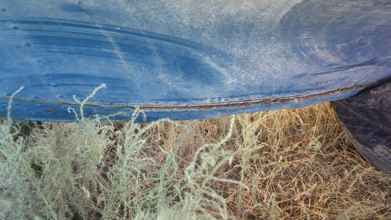

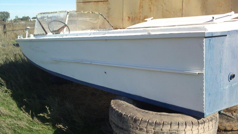

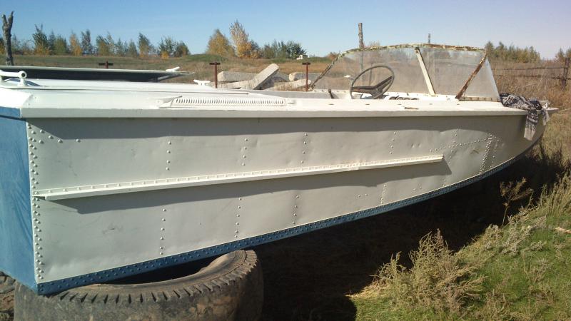

Да, Дим, поймал. Хотел он было от меня спрятаться и продать сие чудо на 10тыр дороже, но, природная наглость, лень, предварительная договоренность и огромное желание приобрести сие чудо сделали свое дело! И вот я обладатель на мой взгляд очень бодрого корпуса Амура 1977 года выпуска. Единственное замечание это както не аккуратно сделанная накладка на киль (на фото видна ржавчина и корявая сварка). А так вроде бы все ок!

И вот первый вопрос прежде чем начать пилить. Транец отливной делать с бортиком как у всех отечественных лодок или же пообразу импорта без него? какие плюсы и минусы той и другой конструкции? На мой взгляд без бортика сделать проще, но большинство все таки делает с ним...

ИМХО и правильно делают, т.к. всё что не дай бог упадёт в рецесс там и останется, да и наступить туда ежели чего без опаски можно будет... вобчем я лично считаю, что "бортик" практически более выгоден, чем его отсутствие :yes:

Re: Мой новый аппарат
..."бортик" практически более выгоден, чем его отсутствие ...
принято. +2 за "бортик". Дим, как правильно его обозвать то?

Делай выносной,и пилить ничего не надо и проще раз в сто,и места прибавится.

Транцевая доска он и обзывается :pardon:

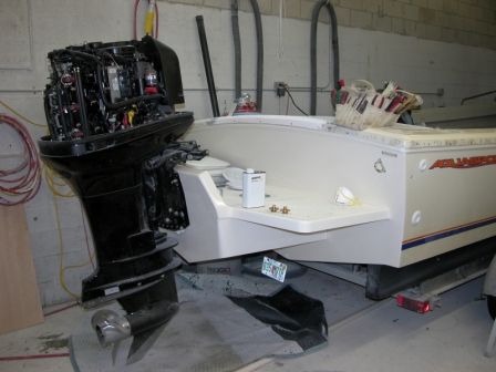

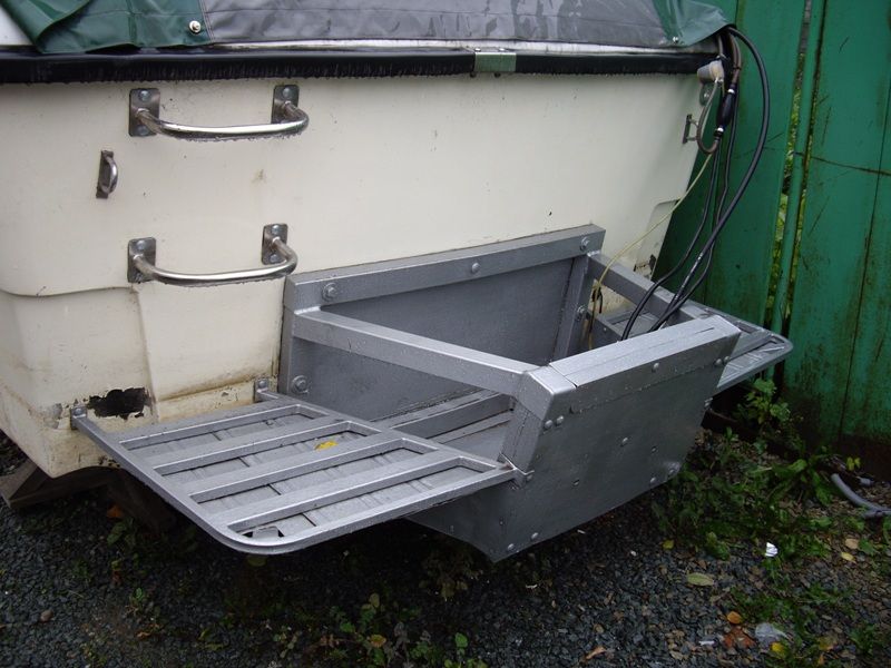

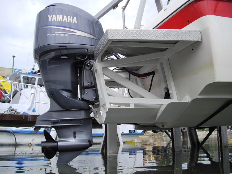

Блин, а ведь в этом есть смысл... особливо если использовать вот такую или похожую конструкцию:
:good:
з.ы.Сорри авторам фото за тираж :oops:
Выносной как-то не сильно вызывает доверия, всеж таки когда двести кг висят на корпусе непосредственно оно как-то спокойнее, да и габарит не хочется увеличивать (связано с местом стоянки), по месту дополнительному... по мне его и так будет даже слишком. Поэтому - самоотливной рецесс с "бортиком" аля амура "Худенького" topic704-25.html

Ну,если ограничения то да,а по надежности можешь не сомневаться.А места много не бывает,мне например метра ой как не хватает.Ну если габарит ограничен,то тогда рецесс.

Поздравляю с приобретением, АМУР это ВЕЩЩЩ!!!!, сам не так давно подвесник повесил, теперь по планируемым работам: по всем пунктам всё верно, забыл про электропроводку, и рулевку, кстати как решил? переносить пост управления на правый борт или оставишь на родном месте? теперь по бортику, при рыбалке на спининг вдвоём- втроём, оказалось очень удобно сидеть в рецессе, а бортик неоднократно спасал упавшие в него воблеры, рюмки и т. д. тока не забудь сливные отверстия в этом бортике сделать. на счет выносного не уверен, при установке подвесника и так оч сильно развесовка катера меняется, а при выносном еще больше, хз, я даже плиты у себя не стал ставить, никакого дельфина, всё тримом лечится, да и еще про клин под мотором не забудь. Вроде пока всё.

Спасибо! Я в работах перечислил на мой взгляд основные действия, а так будет еще куча небольщих но очень приятных мелочей. Руль пожалуй перенесу к зеленому огоньку :D , да и бензобак у меня один пока слева. Поэтому свою тушку нужно перенести на другой борт :lol:

Вот нашел на бескрайних просторах такой вариант переделки http://photo.qip.ru/users/animator-vadi ... nImageLink если к нему присандалить выносной транец? Должно быть очень неплохо. Только косынки которые стоят внизу, я бы сделал у верхней границы рамы.

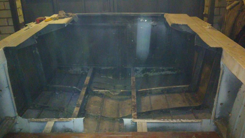

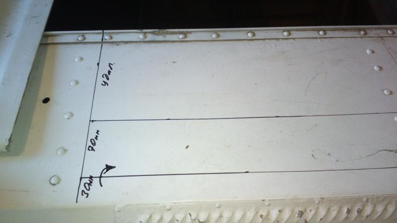

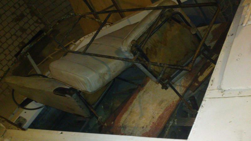

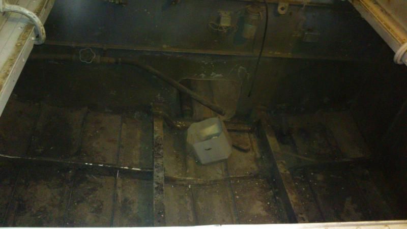

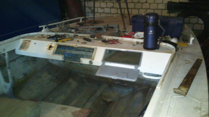

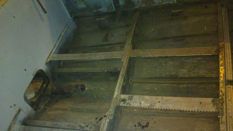

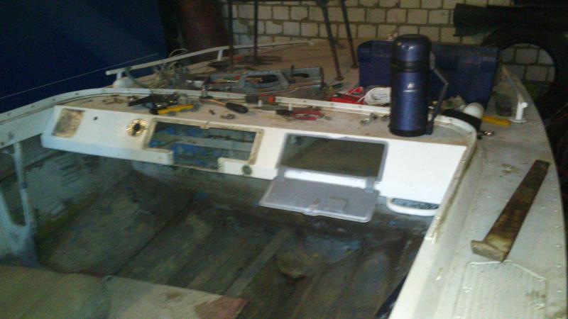

Ну что же работа началась....

Сань, круто! Быстро же ты его начал ваять, моторчик еще не на рисовался? А что с транцем, выносной я так понял?

Привет, Илюх. Время мало осталось до навигации, приходится торопиться. )) по мотору пока ничего, по нему весной буду думать. А транец да, выносной всежтаки...
