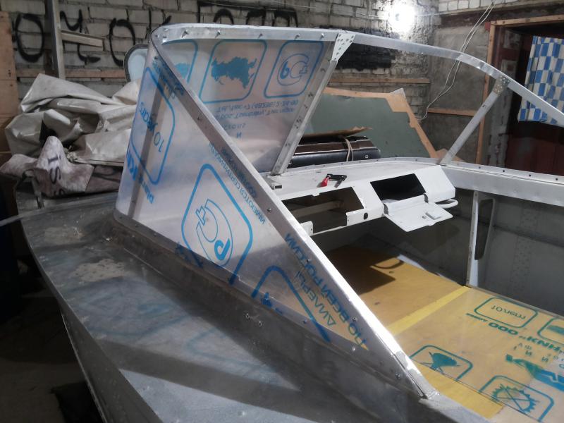

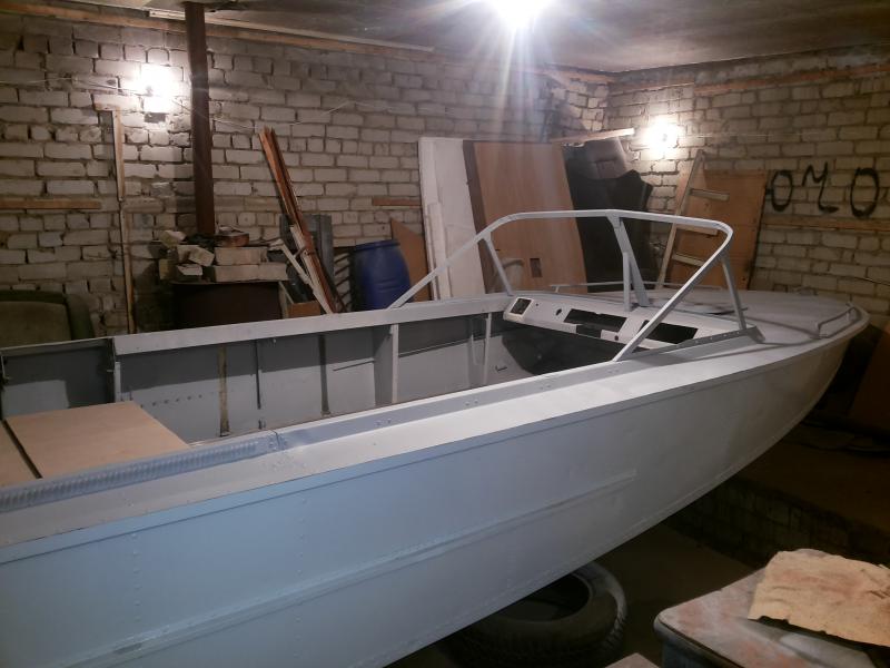

Медленно но верно процесс движется...
Хорошо выглядит, я так понял калиткой ты решил не заморачиваться? По мне так вполне нужная весчь))

Худенький сказал(а):
... я так понял калиткой ты решил не заморачиваться? По мне так вполне нужная весчь))
Наверное нужная. Хоть и ругаюсь я на всех, чтоб перед посадкой мыли ноги, один фиг, вся лодка в песке, в смысле пол-ковролин, а тут мне грязюку и песок перед носом с ног насыпать будут (я так делал на паре калиточных проходов), не, НЕ хочу. Я обойду с боку, и остальные справятся, благо потопчины широкие... нечего котят баловать.

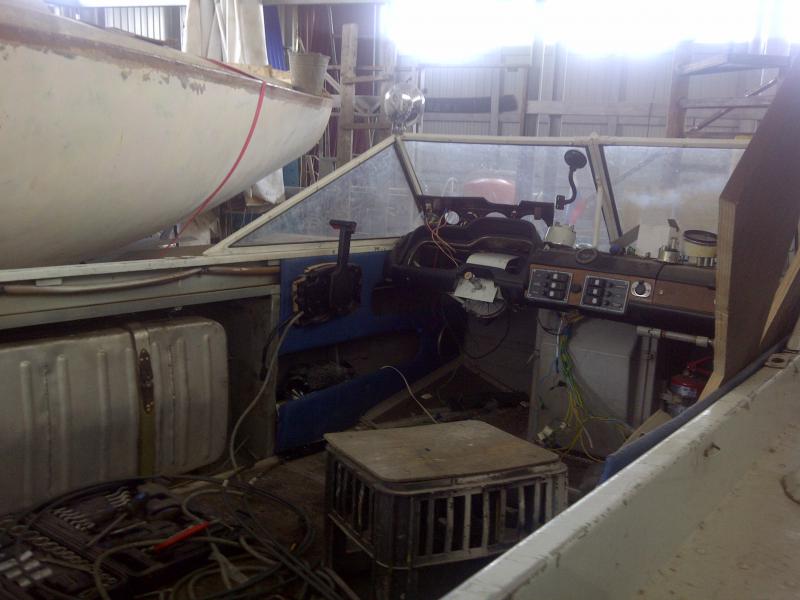

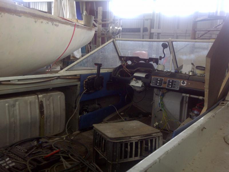

Дим, ты в соседней теме обещал сфотать как установлен редуктор. Нет возможности сделать пару фоток?
Худенький
03.01.2013
350
14
Набережные Челны
Mercury 90 (сузуки 15 2Т был)

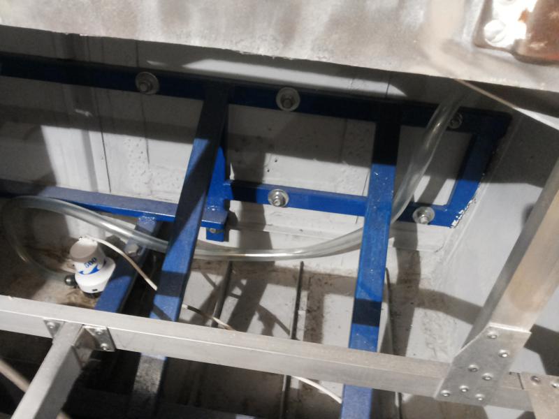

Возможность есть, памяти нет, если не забуду, то сфотаю в субботу, вроде рыбалочка намечается, одно фото нашел, посмотри:

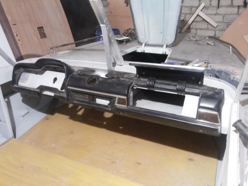

...одно фото нашел, посмотри:
Спасибо. А если еще фото как установлена панель вообще было бы здорово, в том месте где стоит центральная стойка от стекла. И штатные крепления панели ты выпрямлял или переделывал их как-то? И еще очень интересно как прошло подключение 6-го тахометра к мерку?
Худенький
03.01.2013
350
14
Набережные Челны
По порядку:
1. Панель установлена на сквозные болты и в месте болтов замазана черным герметиком, плюс у лобача и по бортам вставки из кожзама, т.к. 6-й панели не хватает, фото установки где то были, если найду то выложу. (только потом подумал, что возможно подошла бы торпедо от ГАЗ 3110 волга, там габариты поболе и бардачек там же.)
2. от центра лобача вертикальная стойка сквозная через переднюю панель, фиксируется двумя гайками с гроверами.
3. Тахометр ставил не шестерочный а мерковый, второй от шахи стоит для красоты, в мелкие гнезда от приборов вошли указатель трима и амперметр (тоже водные)

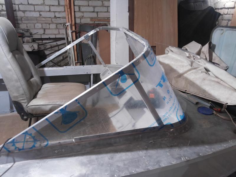

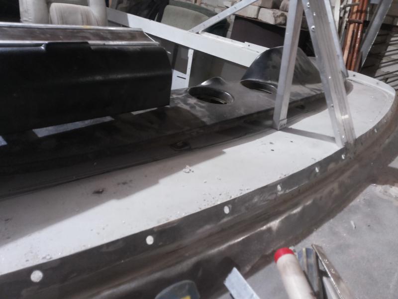

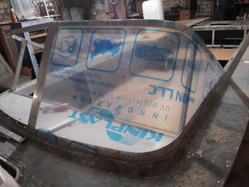

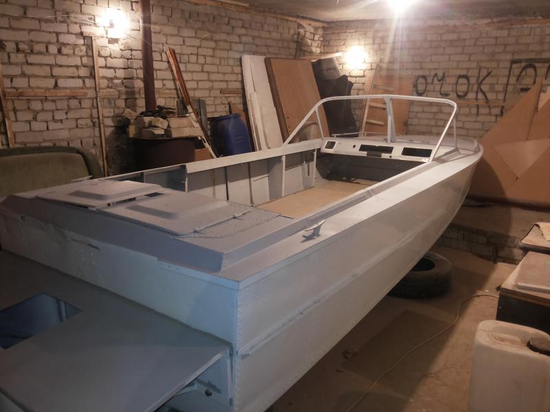

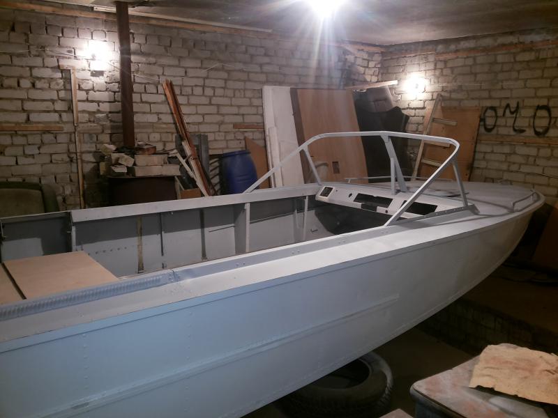

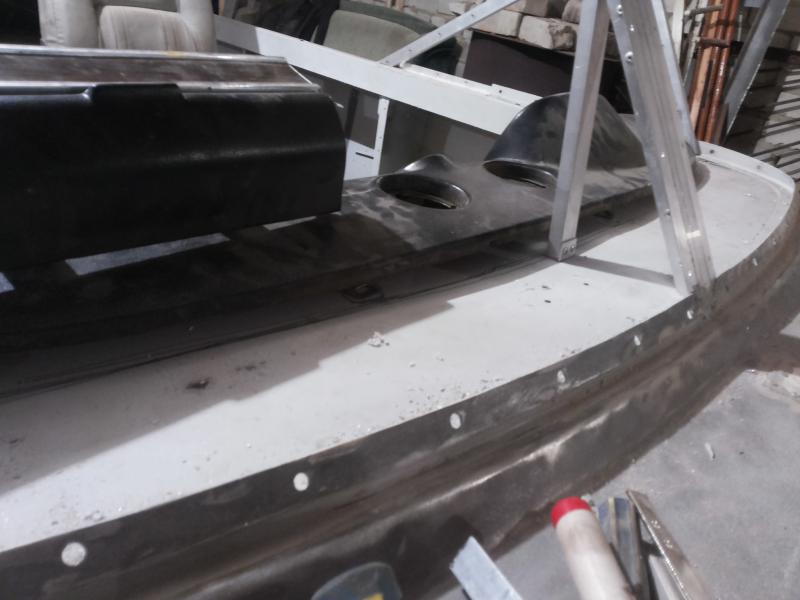

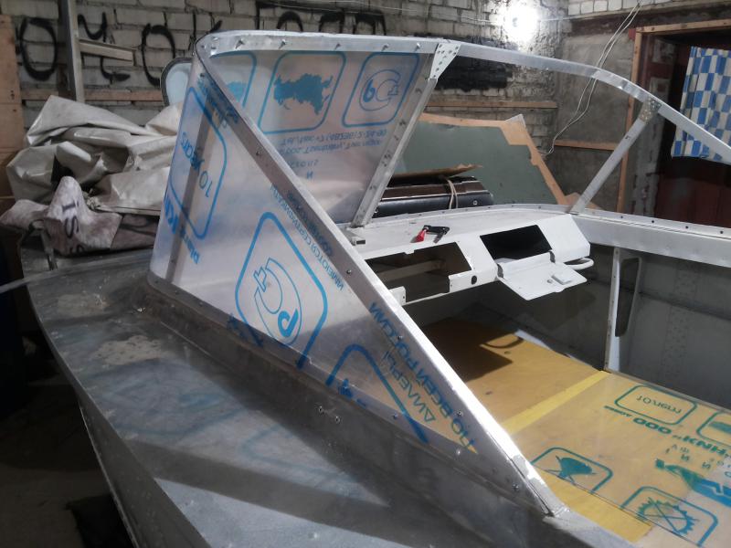

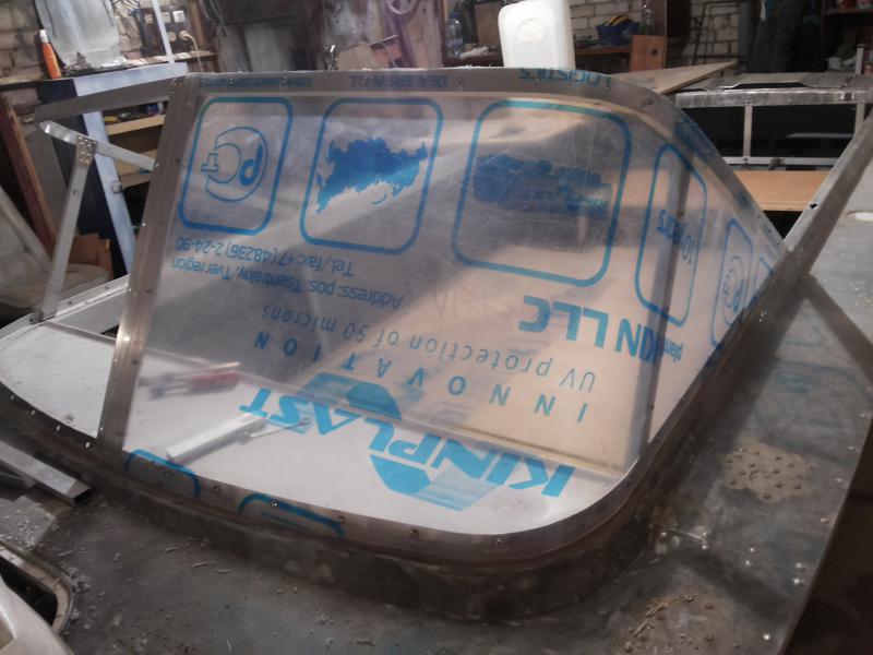

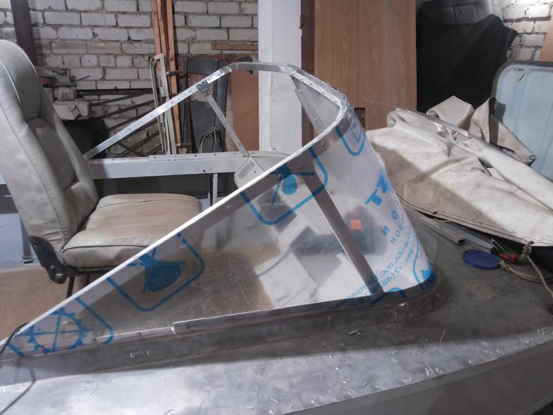

Сегодня еще немного поработал:
9 364
758
Alex1981
14.04.2011
2 272
131
Санек
Амур - М
Johnson 130
Спасибо, Валерич :D . Это только начало, самая красота впереди :crazy:
Да, выяснил для себя вот такую штуку: поликарбонат лучше пилить болгаркой чем лобзиком, только нужно делать это побыстрее чтобы он не оплавился.

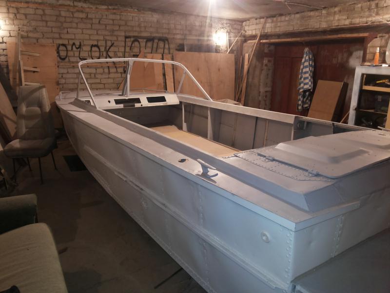

Красоту навел :lol: :lol: :lol:

758
А если по радиусу малому пилить надо???? :shock:
Alex1981
14.04.2011
2 272
131
Санек
Амур - М
Johnson 130
Ну тут уж болгаркой не подлезешь конечно. Я где этот плюс нашел: когда обрезал излишек с прикрученной половинки стекла по верхней кромке. Одну я обпиливал лобзиком другую болгаркой - это две большие разницы, как говорят у них в Одессе, осмелюсь вам доложить.
Я всё остекление на Сарепту обрезАл малой шлифмашинкой - супер скажу я вам :yes: ... быстро и очень удобно :good:

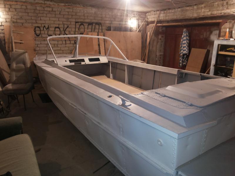

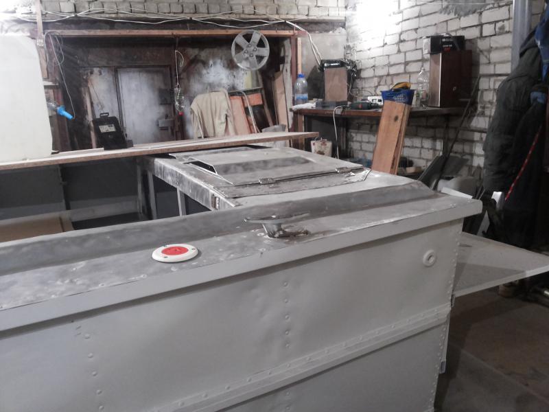

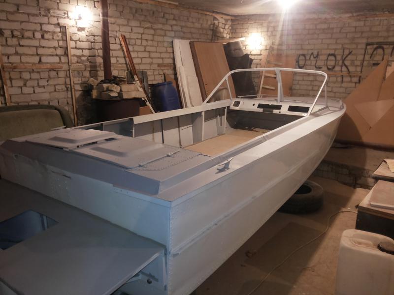

Вот, сделал чтоб веселее было в гараж заходить ))
красиво, а я этой зимой планирую промыть баки, покрасить, обновить салон, заменить передние сиденья, что получится буду выкладывать, но не ранее ноября- декабря, хотя хз как в этом году река встанет))

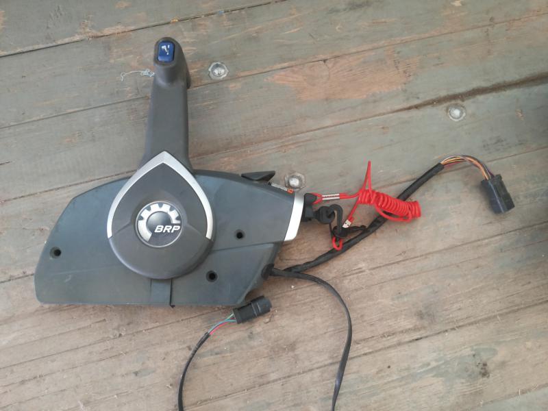

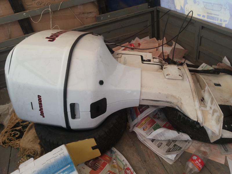

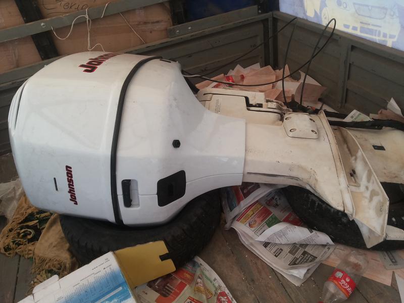

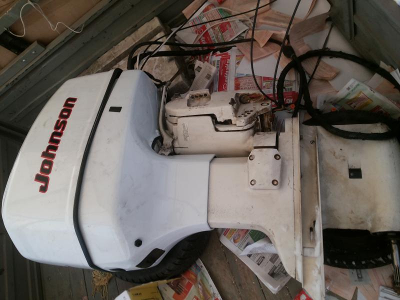

Вообщем. Тут такое дело мужики, решил я по случаю усилить свое нетерпение по поводу прихода жидкой воды... и приобрел вот это
