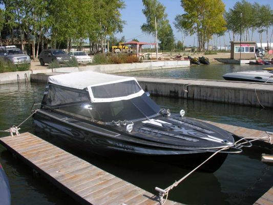

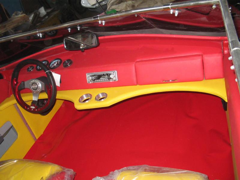

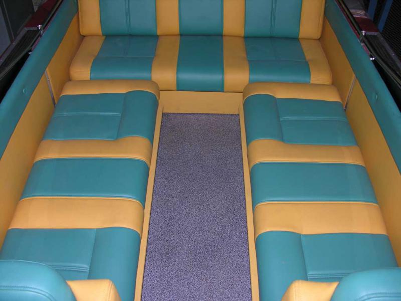

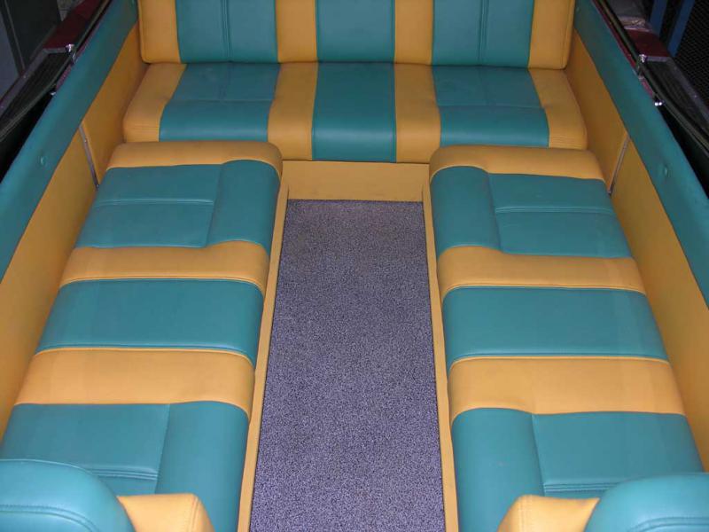

:) Саня,вот нарыл для тебя по случаю!По моему пёстренько. :good:

докер сказал(а):
:) Саня,вот нарыл для тебя по случаю!По моему пёстренько.:good:
Володь, это мне пестренькое или в Чебоксары? :pardon: Я пестренько не люблю, от него свет плохо отражается :lol: Белый - наш цвет! :good: а эти тюнинги я видел, кажется контора "транс-аква" делает. все катера похожи друг на друга, меняется только раскраска, да и сама идея их переделок мне не нравится...

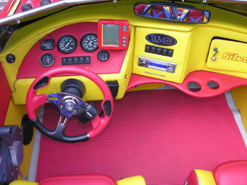

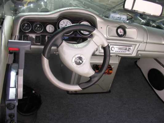

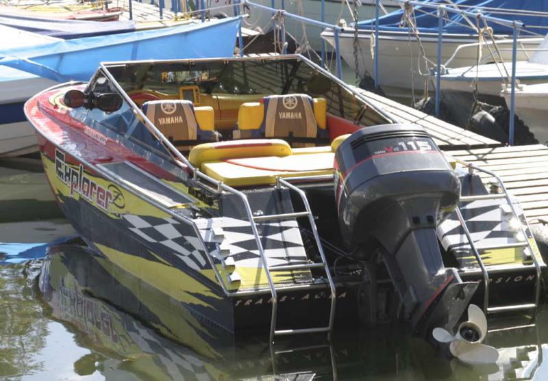

Но при всем при этом нужно отметить что сделано то все классно! С цветом перебор на мой взгляд. но есть и такие экземпляры:

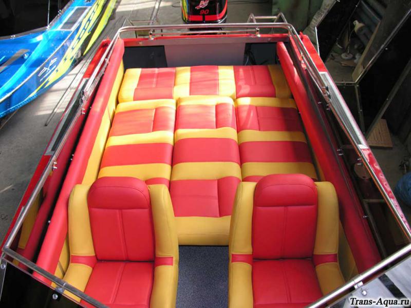

Спасибо ребятам из компании "Транс-аква" ( http://www.trans-aqua.ru/navigation.php?pn=main ) за идеи по переделке и качественное (судя по фото) исполнение работ

Ну извиняюсь,не угодил! А если серьёзно то у них направление на покатушки .Потому и пёстренько.

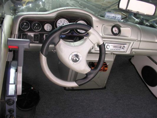

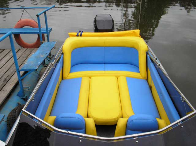

Да понятно! Ну уж СЛИШКОМ пестренько! Ну как можно сделать желто розовую панель? Не Амур, а барбилодочка, иу... Нужно быть большим оригиналом чтобы приобрести такой вариант.

И что интересно! - руль, ни в одной, лодке не перенесен направо.

Так у нас вроде как правостороннее движение :jokingly: чай ведь не Британия или Япония :sorry:

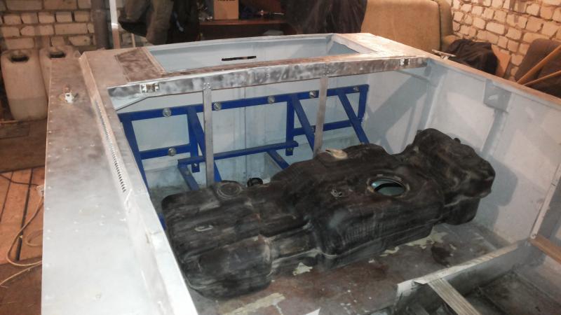

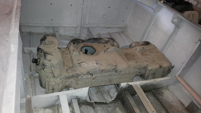

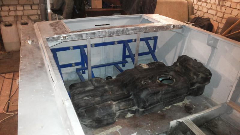

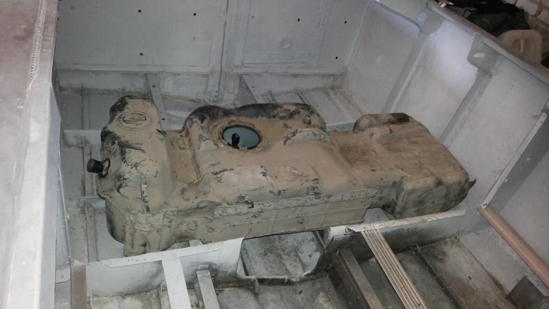

Во какую хрень притараканил вчера
Шевроле тахо, 100 литров пластик, цена 1 килорубль ))

Mercury 90 (сузуки 15 2Т был)
Однако надо под него слани ставить, чтоб не развалился этот девайс )))

Чуток эта хрень не встала между лонжеронами. Надо будет покрутить его малость...

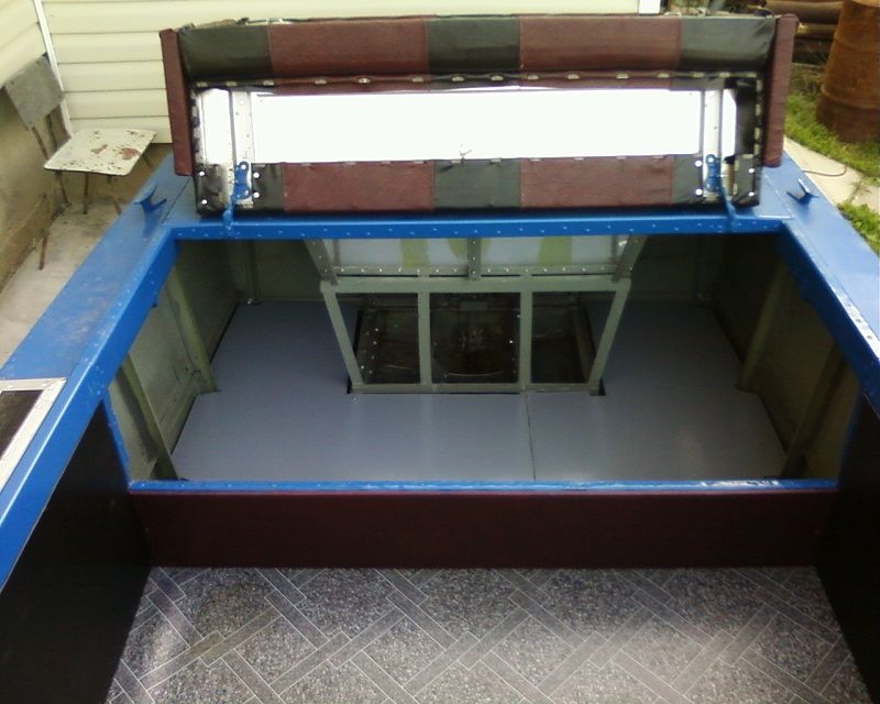

автосити сказал(а):
моторный отсек просто застелен фанерой и всё..... у амура ведь их нет совсем, а на всякий случай (не приведи господь)плавучесть должна быть плюсовая.
Вырежь ты этот отсек хотя бы на половину, сделай как на Востоке, и развесовка улучшится и вообще многое, та же площадь кокпита, да и общая гармония лодки. :D А блоки плавучести в Амуре предусмотрены с завода, да еще какие, по бокам от Москвича. :)

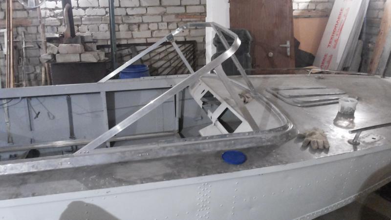

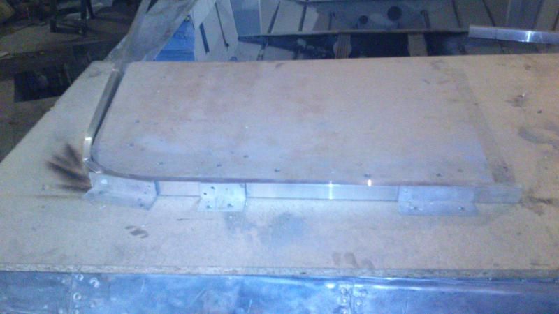

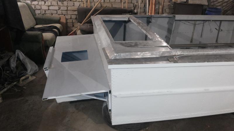

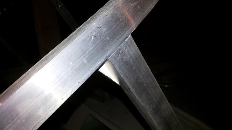

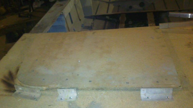

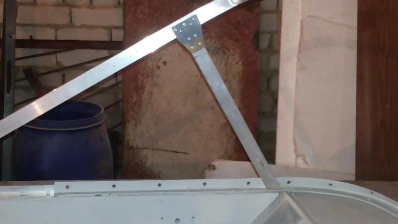

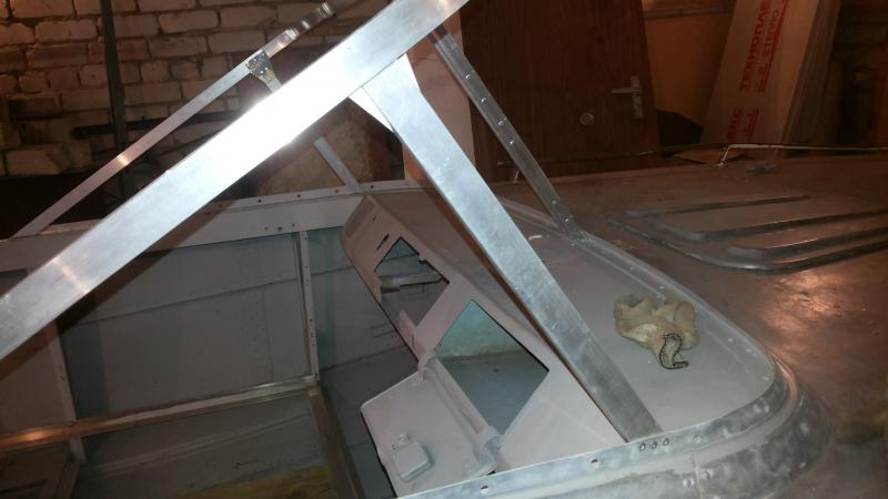

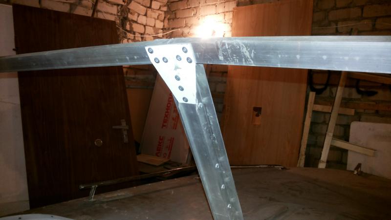

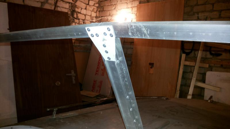

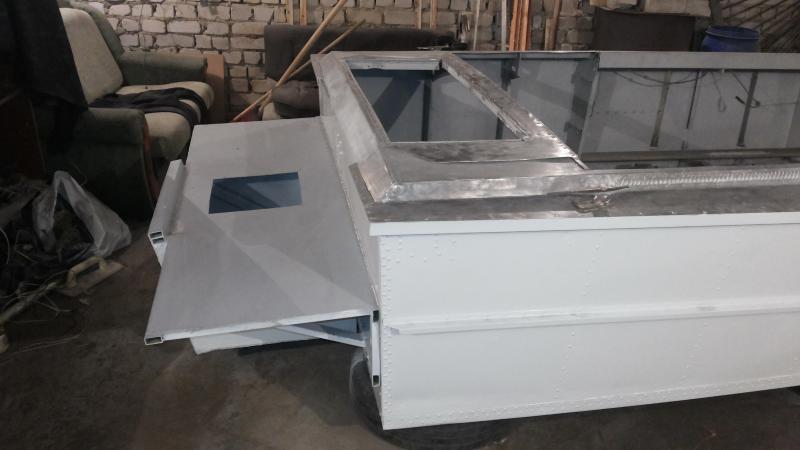

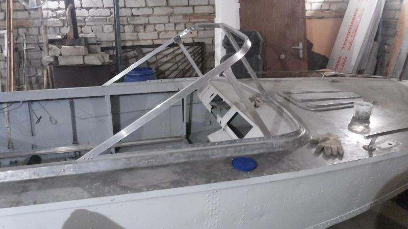

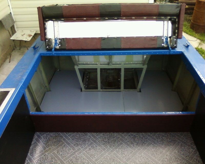

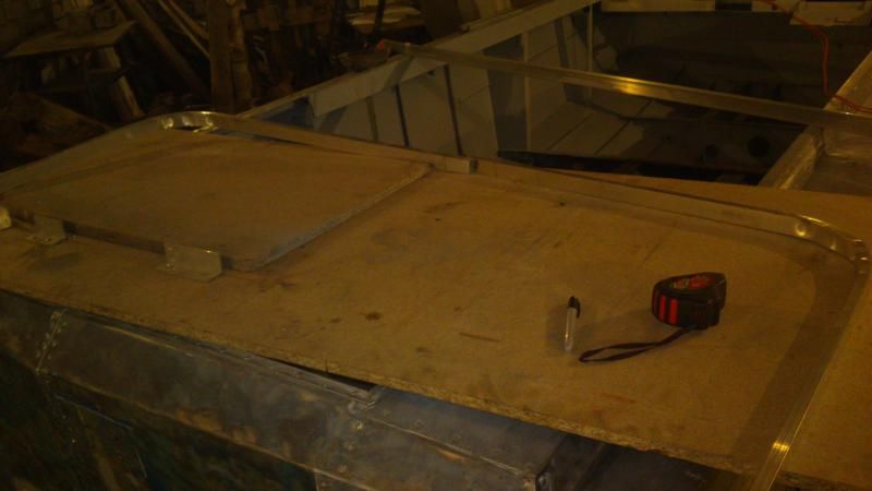

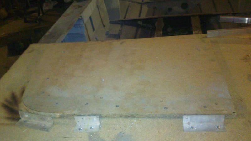

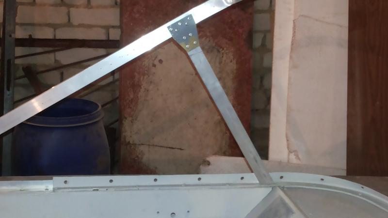

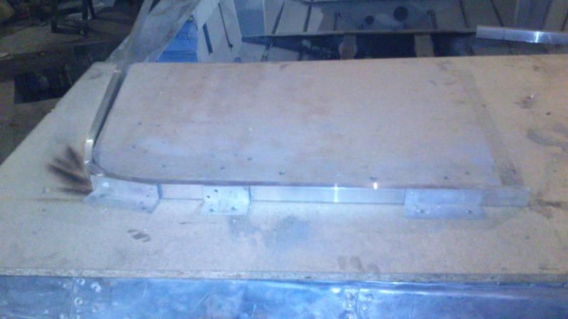

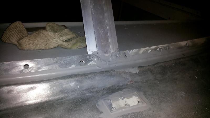

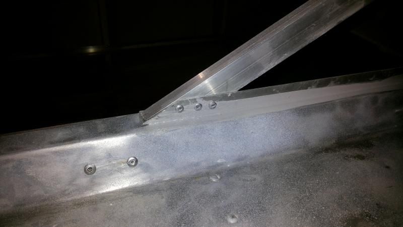

Продолжу свой рассказ о переделке... собрал рамку стекла.
Прицепил свой чудо-транец окончательно, также установил крепление помпы и начал ваять задний бомболюк.
10 109
1 339
Alex1981 сказал(а):

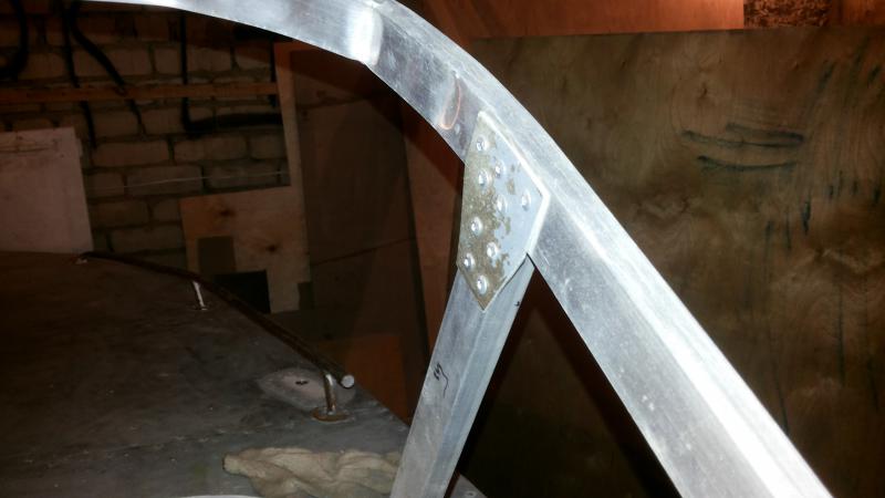

Продолжу свой рассказ о переделке...[ собрал рамку стекла.
Саш, а по-подробнее про рамку... Из чего делал, как делал? Сделай фотки узлов и профиля... Интересно посмотреть очень!
Alex1981
14.04.2011
2 272
131
Санек
Амур - М
Johnson 130

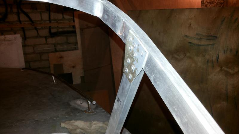

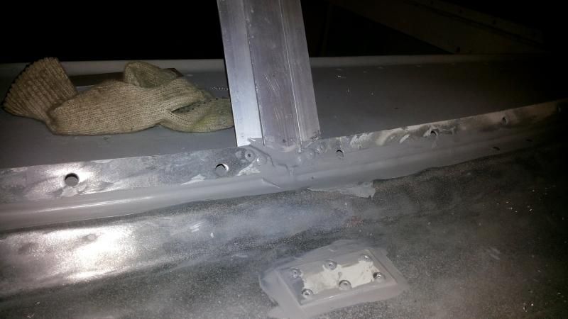

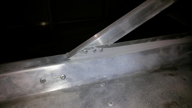

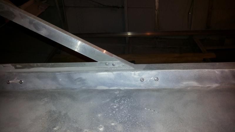

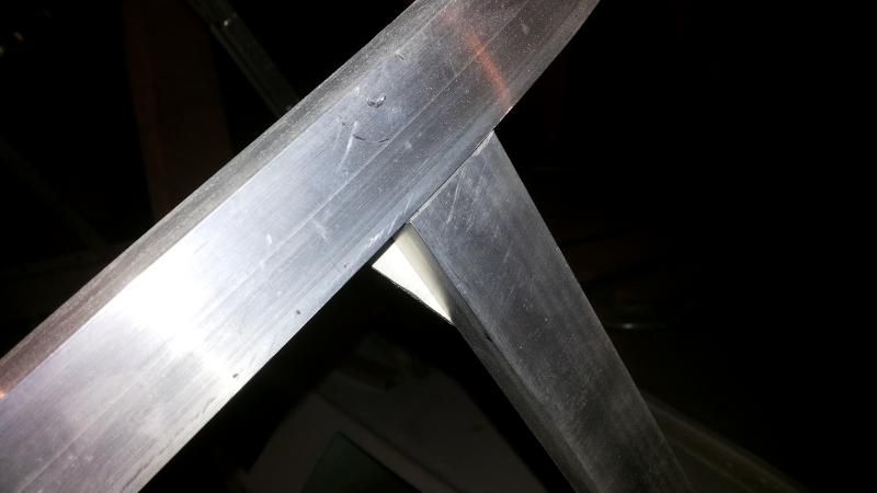

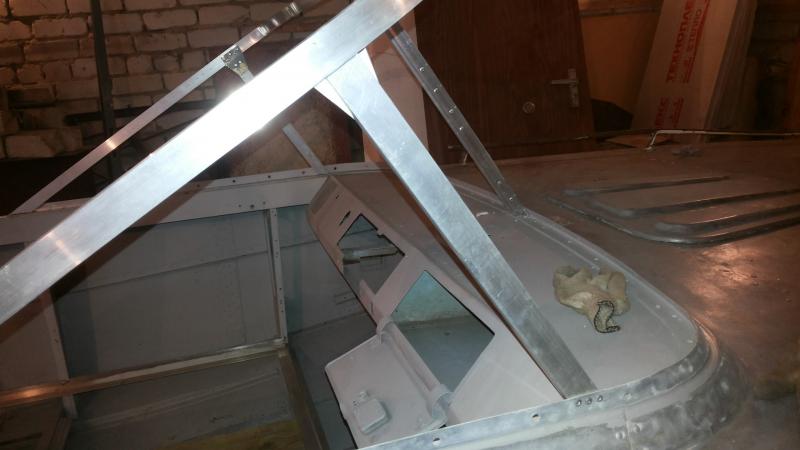

Труба алюминиевая 30*15*1,5 покупал в кастораме цена 214 руб за 2 метра. По старой рамке стекла, которая пришла в негодность за долгие 38 лет не очень бережного хранения, сделал шаблон для загиба трубы, с помощью физической силы и строительного фена придал необходимую кривизну. Да , на мой взгляд - ВАЖНО - не нужно торопиться при загибе. У меня не получилось без вмятин на внутренней части. Думаю нужно лучше прогревать металл и придавать изгиб понемногу. Фоты узлов сделаю завтра, а крепил все вытяжными клепками. После того как установил боковые усиления получилось очень даже прочно, но центральную вертикальную стойку все-таки нужно добавить.

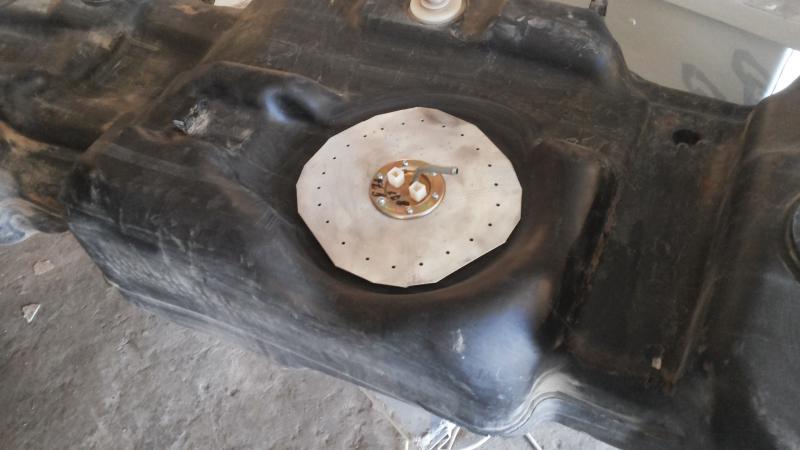

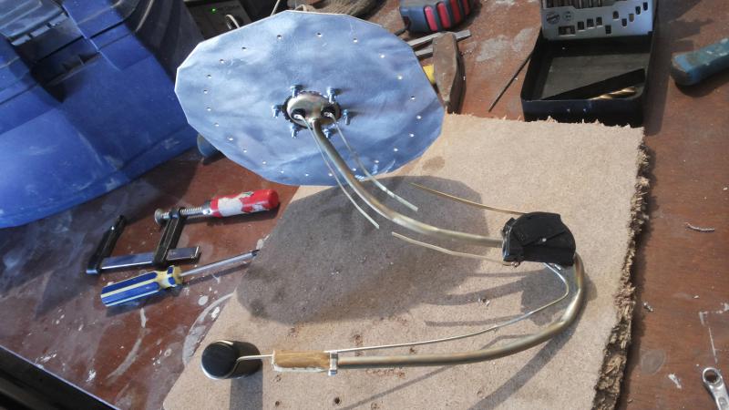

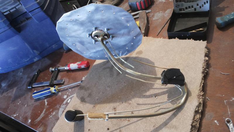

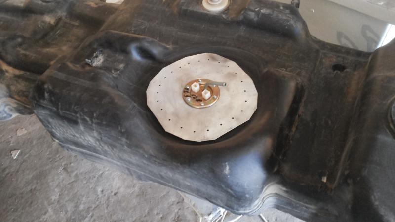

А вот как я решил вопрос с датчиком уровня топлива. "Немного" подогнули шестерошный ДУТ и вырезали новую крышку для бензобака. Правда испытать пока не получилось. нужно контакты соединить на датчике, но все равно похоже что в такой ситуации "полныйбак" индикатор будет показывать в положении "полбака".
10 109
1 339
:good: Все ГУД!!! Рамка понравилась))) Спасибо!
Alex1981
14.04.2011
2 272
131
Санек
Амур - М
Johnson 130
Сергей Маркс сказал(а):
Надо тягу поплавка укоротить, и будет показывать как положено.
Точечно!!!!!! :good: А я что то протупил, :crazy: :pardon: ларчик то ведь просто открывался. Спасибо, Сергей.
