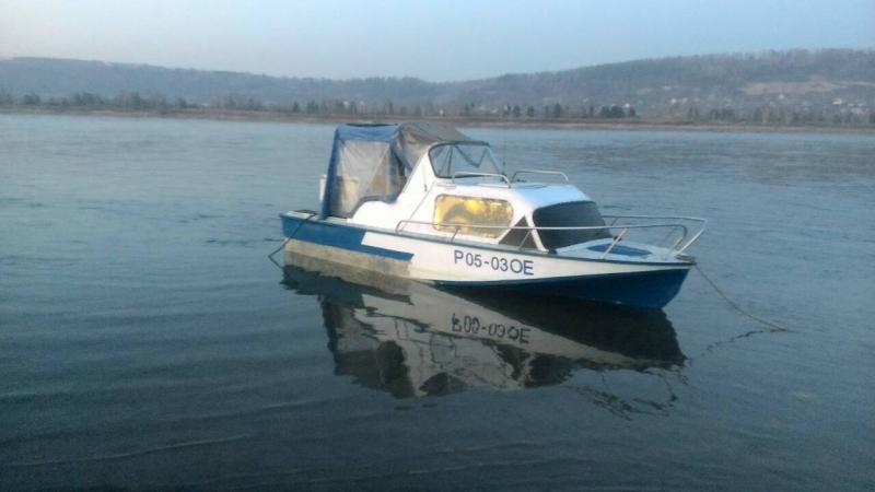

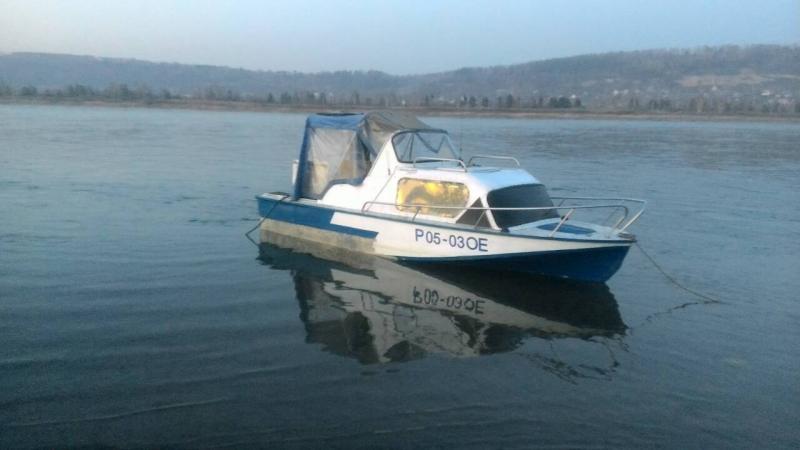

спустили первый раз на воду, река Ангара, скорость по течению 51 км в час, тахометра нет, судя по мотору перекрут идет, коцнули винт о камни, забыли сиденье на берегу, еще не понятно где протекает корпус, ну а так всем довольны, сегодня краном утащили на доделку.
levinx сказал(а):
спустили первый раз на воду, река Ангара, скорость по течению 51 км в час, тахометра нет, судя по мотору перекрут идет...
И видюшки опять нет :( ...

Повидал бродяга Амур. Вышел с завода со стационаром, был переделан под ПМ и потом опять на стационар. Вкрячивать стационар после подвесного - чрезвычайно редкая мера. А российский стационар после япо-плм варварство. Скис он после сузы 140 с винтом. Всего 51 ? Очень мало для такой мощности. С плм 140 он под 80 ходил. А 50 они ходят под 70 л.с. плм. Одним словом водомут.
27 736
2 515
Ну так на горных, каменистых речках выбора то мне до фига!
Там водомуты рулят! Эт не по морям рассекать.
