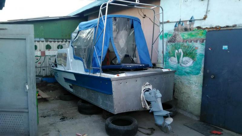

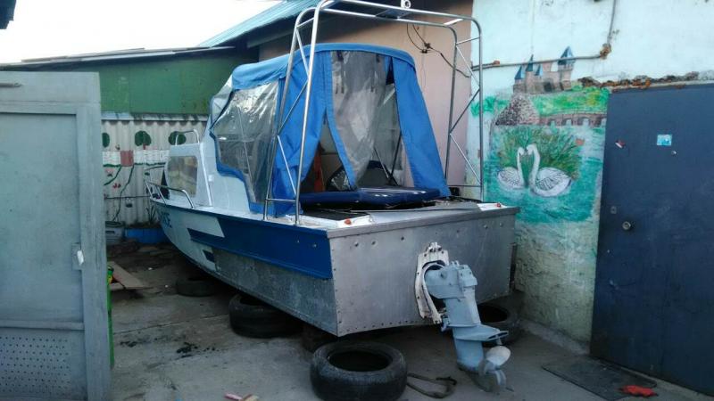

Кто может померить стандартное стекло на Амур-3?
Oleg_samara
18.01.2017
2 901
2 485
Наверное кто умеет пользоваться рулеткой , линейкой. Конкретнее вопрос .
Че геваров
07.02.2015
Роман
Амур-3
Yamaha-60FETOL
Штатное стекло, высоту от палубы. Хочу заказать тент в Л44, но они не делают стекло на Амур3, но делают на амур М. А подойдут они или нет они не знают.
Oleg_samara
18.01.2017
2 901
2 485
Верх стекла разный , на 3-ке ровный , на М-ке по центру с горбинкой , завтра померию на 3-ке .
Oleg_samara
18.01.2017
2 901
2 485
Высота стекла по рамке от панели 530 мм - гипотенуза , катет 420 мм .

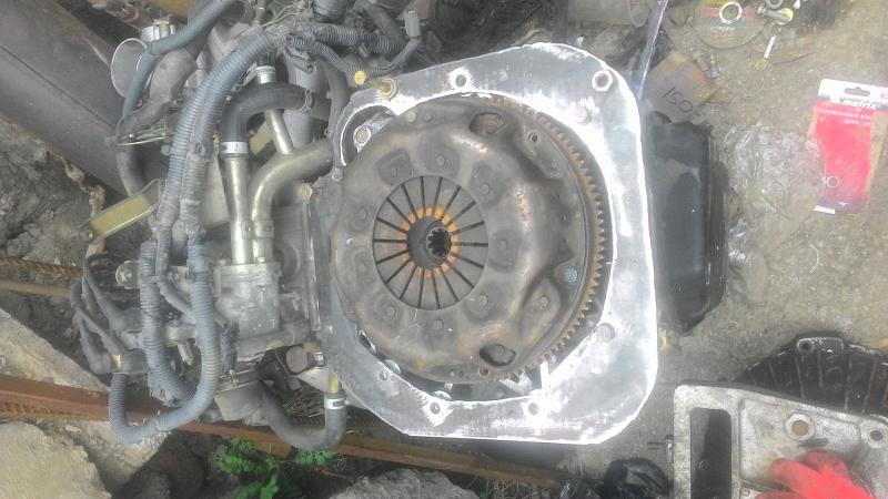

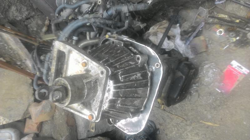

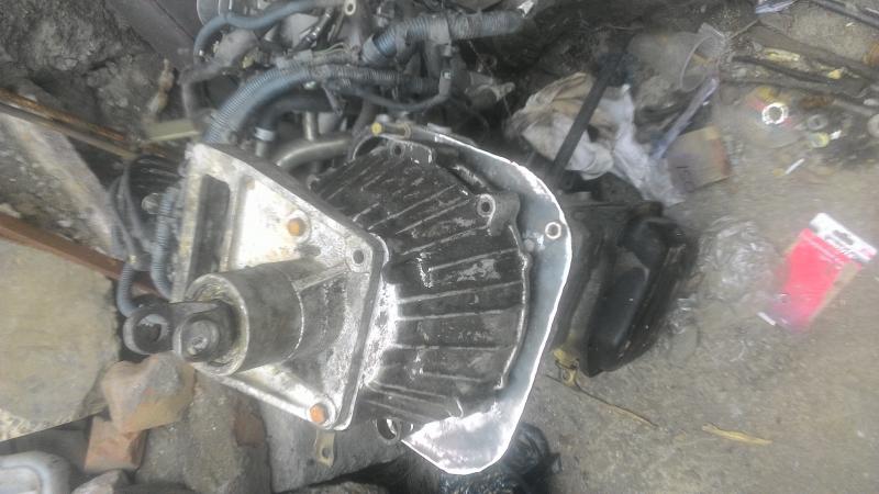

Маховик от москвича подогнали, венец для стартера тоже, переходную пластину к двс закрепили, а вот что бы кожух к пластине закрепить есть проблемы, дело в том что некоторые отверстия на половину совпадают с отверстиями от двигателя, вопрос можно ли чуток повернуть кожух относительно двигателя?
levinx сказал(а):
.. вопрос можно ли чуток повернуть кожух относительно двигателя?
Если "поворот" не помешает работе стратера и не нарушит систему смазки мотора и редуктора - проблем нет :yes:
PMS
27.04.2010
143
21
77
г. Санкт-Петербург
Семёныч
Амур-3
Yamaha 90 AETO, Yamaha 8C
А чего не поставить родной маховик Тоета и кожух SR и стартер под этот кожух
Такие были мысли....
http://www.katernik.spb.ru/tun/sttoyota/3s
levinx
12.03.2014
396
11
Nissamaran 320 tornado
Амур
Родной маховик, хотя этот маховик и от маховиком он говно тонкое, и к нему не закрепишь корзину.
PMS
27.04.2010
143
21
77
г. Санкт-Петербург
Семёныч
Амур-3
Да....
Еще раз привожу ссылку - почитайте внимательно.
Только внимательно.
Шел той же дорогой.
Не дошел правда - свалился на подвесной.
Была задумка:
- Маховик тоета от МКПП , а не от АКПП
- Корзина сцепления тоже тоета
- диск сцепления - если не изготавливать новый вал, то москвичевский, а если новый вал, то тоже тоета
- кожух (колокол) тоета, но не от легковушки, а от автобуса - SR
- стартер тоже от автобуса - SR - крепится на колокол, с той же стороны как и у москвича
Как говорится - все родное и все четко встает на свои места
И все это я продаю, правда покупатель похоже уже нашелся...
levinx
12.03.2014
396
11
Амур
Я читал вашу ссылку, вариант хороший, только я вчера писал с телефона и долбанный Т9 не так написал что у нас двигатель от механики и маховик на нем говно полное.

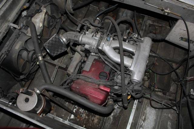

Ребята подскажите зачем последовательно ВВХ ставят еще и радиатор от А/м с электронными вентиляторами, я так понимаю что это для аварийного охлаждения если откажет помпа забортной воды, и что получается она часто отказывает, даже при установки новой крыльчатки?
11 487
5 095
Достаточно холодильника,не парься с радиатором.раз в год проверил крыльчатку и все.
PMS
27.04.2010
143
21
77
г. Санкт-Петербург
Семёныч
Амур-3
Двигатель явно мощнее чем 3S. Возможно не хватило ВВХ, а может быть радиатор работает как печка.
levinx
12.03.2014
396
11
Амур
Ок, мы поставили только ввх в Новосибирске заказывали, не дорого.
11 487
5 095
Вообще не уверен что там ввх??? Где подвод забортной воды???
levinx
12.03.2014
396
11
Амур
По ходу слева вертикально стоит ВВХ.
11 487
5 095
А где там забортная вода подходит и уходит????
levinx
12.03.2014
396
11
Амур
хрен знает это фото с дром, продают.
