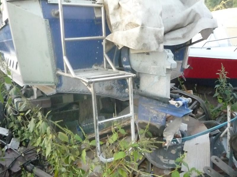

Oleg_samara сказал(а):
levinx сказал(а):
Oleg_samara
У вас был УПОК, а вы под подвесной делаете?
Александр а вы наоборот из подвесника Мку под ПОК сделать хотите? Стационар - Амуровский комплект ставил на Казанку 2М .
обана!!!! а от чего гидроподьем стоит на колонке?

Гидроподъем от мерковской ПОК ,досталась со сгнившими корпусами , трубы и гайки изготовил новые немного укоротив длину всех звеньев под нужный Амуровский ход , В КОНСТРУКЦИЮ ВВЕЛ ПРУЖИННОЕ КОЛЬЦО ДЛЯ РАЗСОЕДИНЕИЯ ШТОКА С УХОМ ПРИ УДАРЕ.

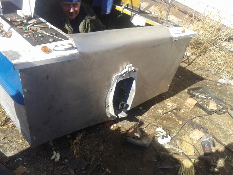

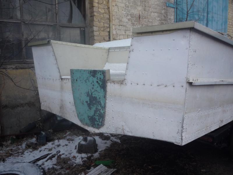

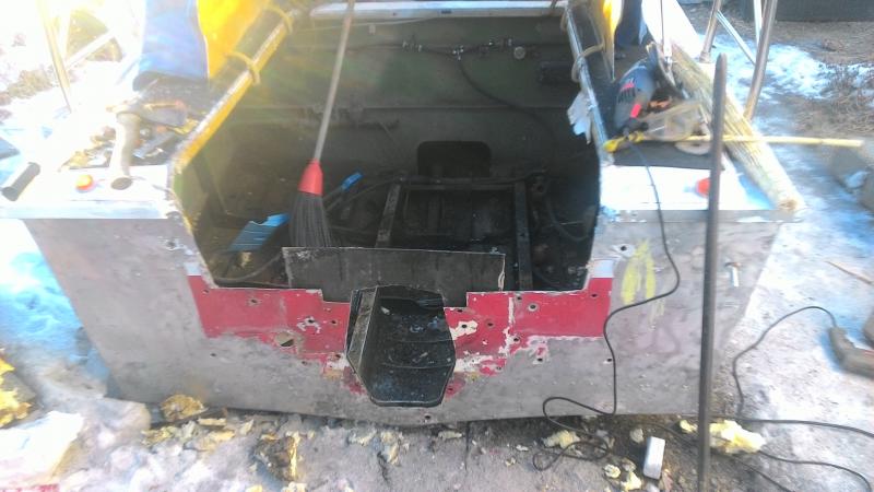

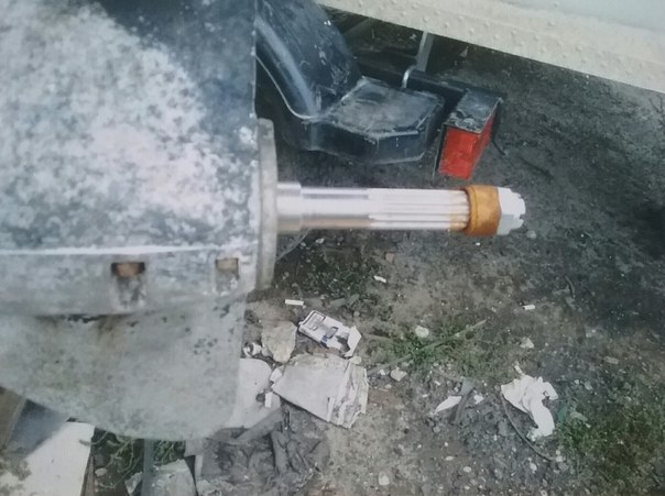

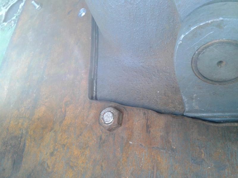

Ребята может кто сталкивался подскажите пожалуйста, при закреплении самого корпуса на что одевается упок, так вот на этом корпусе по кругу есть выступ (посадочное место) примерно 2-3 мм и при посадке его, этот выступ не дастает до внутренней стальной пластины и он получается садится на наружный алюминий боюсь что даже если его хорошо притянуть болтами к стальной пластине, то все ровно со временем это посадочное место разобьет алюминий так как не достает до стали, что скажите?
Oleg_samara
18.01.2017
2 891
2 472
Александр поподробнее вопрос , по моему там стальных пластин вообще нет .У тебя нет корпуной рамки , по этому унитаз ты крепишь к толстому транцу на 8 болтах М10 , ЕГО В ПРИНЦИПЕ ПРИКЛЕПАТЬ МОЖНО НАМЕРТВО , сейчас я бы так и сделал для экономии веса , в эксплуатации его съем не требуеться . Вот наклон родного транца 12 град. , а у тебя на Мке всего 5 град. , там упоры подпилить можно и защелки заднего хода малость доработать , что бы люфта не было .
levinx
12.03.2014
396
11
Nissamaran 320 tornado
Амур
Олег спасибо, так как я Амур видел только по телевизору) про наклон 12 градусов я не знал, расскажите как из 5 градусов можно сделать 12? И если унитаз будет держаться на болтах, и если так и оставить посадочное место проявится ли люфт со временем? Или лучше вместо болтов клепки?
Oleg_samara
18.01.2017
2 891
2 472
Предметно посмотрю , что бы не по памяти , так по надежнее совет будет .

Oleg_samara
18.01.2017
2 891
2 472

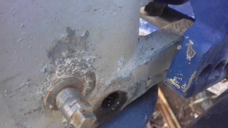

Вот серый квадратный прилив , он упираеться в регулировочный штырь , его нужно будет укоротить , сам опредилишь на сколько с учетом регулировки , из защелки заднего хода её нет на фото ," у меня гидравлика" нужно будет кусок вырезать и сварить аргоном, что бы устранить большой люфт .
