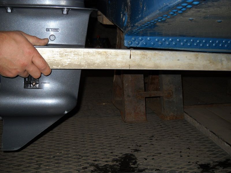

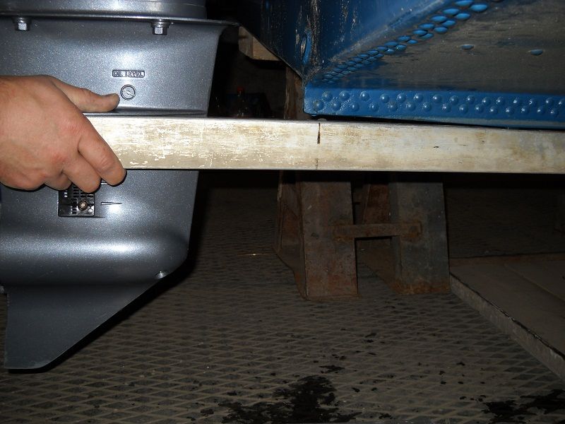

луха сказал(а):
Проверь правильность установки мотора
Да вот Лёша тебе давно подсказывал.Нашёл ссылку (Просто Андрей) выкладывал и если не ошибаюсь Alex30

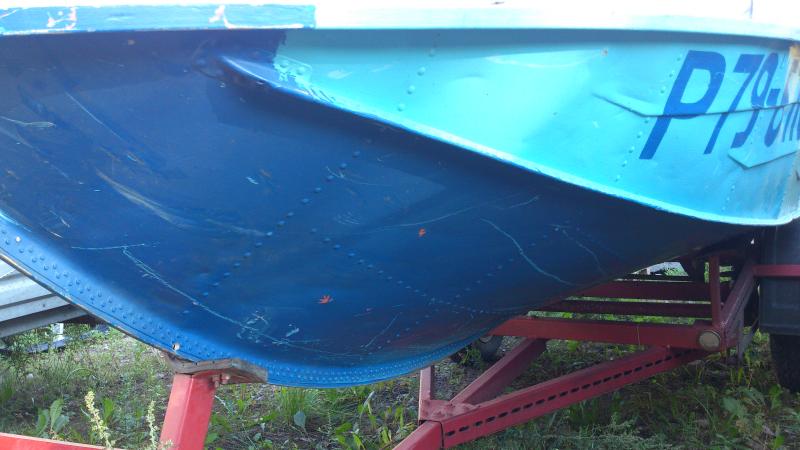

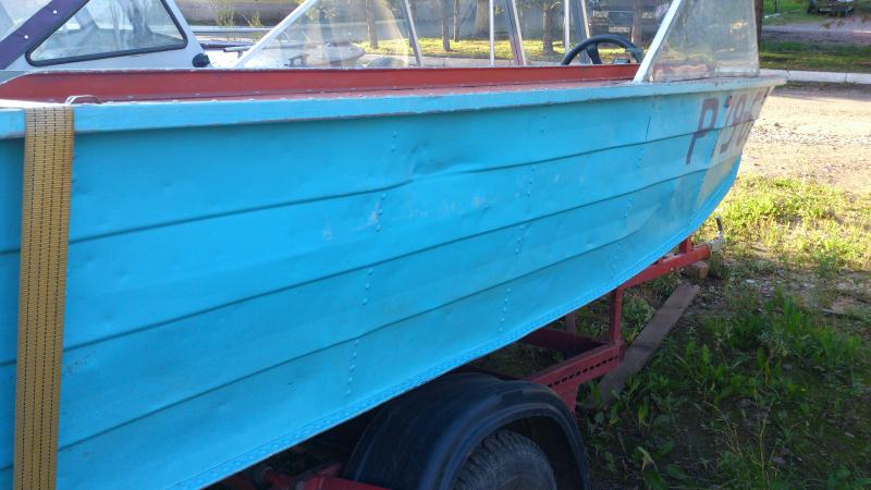

speed сказал(а):

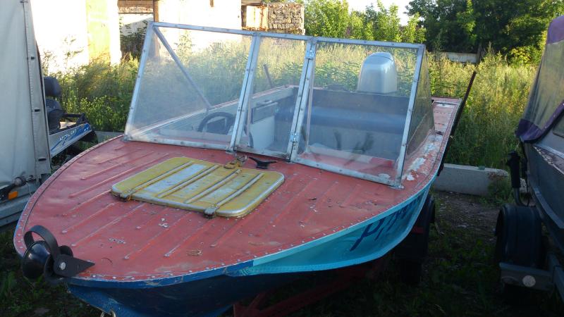

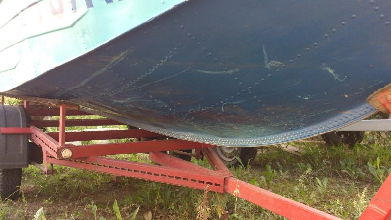

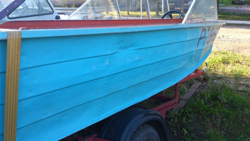

Поздно, Ильич!!! Только вечером увидел пост.
Сегодня были покрашены скулы. Слой - ГФ-021; два слоя пф-115.
Скажите, как себя показала такая покраска спустя время?

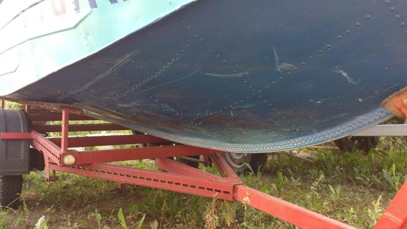

Вполне нормально. Есть следы от телеги, царапки и прочие, а сама краска нигде не отскочила. Я доволен.

Даже дно не отвалилось, хотя об воду трется. Завтра могу сфоткать.

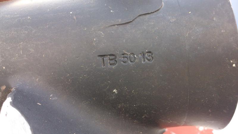

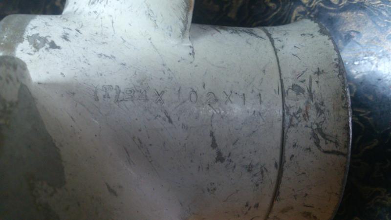

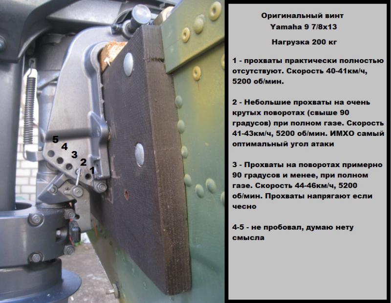

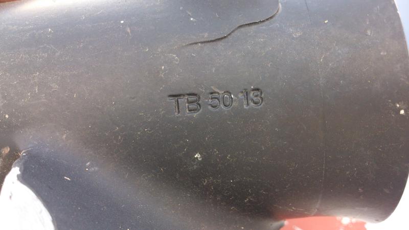

Че-то не могу подобрать винт к своей Южанке с Хондой 30. В наличии есть 2 винта:
1. 4-х лопастной
Результат - Ходить нормально можно только вдвоем, иногда втроем, скорость около 35 км/ч, тахометр показывает "Погоду в Токио" - показания прыгают от 5700 до 6000 об/мин. Когда трое в лодке - скорость падает на 4-5 км/ч обороты те же.
2. 3-х лопастной, 13 шаг (фото нету) - тоже самое, только скорость 38 км/ч. Троих на глис очень плохо закидывает, двоих норм.
Угол наклона всякий пробывал - остановился на 2-й дырке от транца.
Вот и не знаю что думать, такое ощущение что Южанка2 лодка для 2-их при 30-м моторе.

Я на Мерке 30 2т в своё время 13й винт вообще не ставил, постоянно на 12том, оч часто вчетвером :yes:

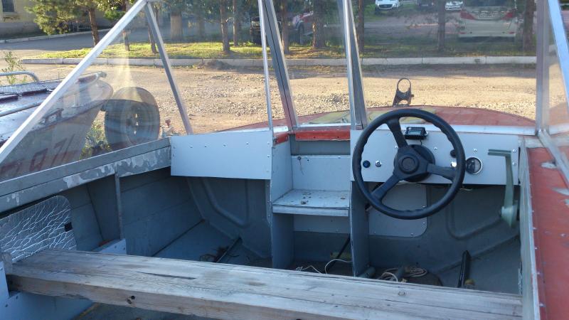

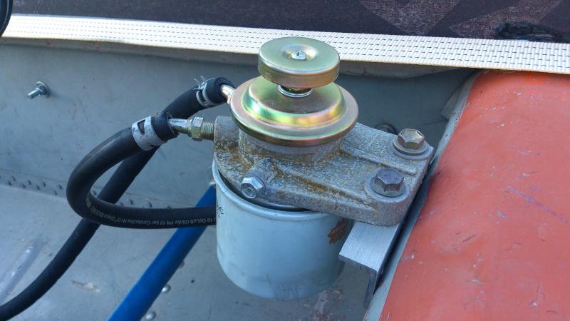

Выкладываю фотки как обещал.
