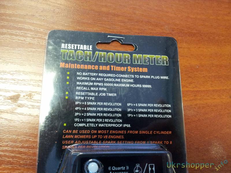

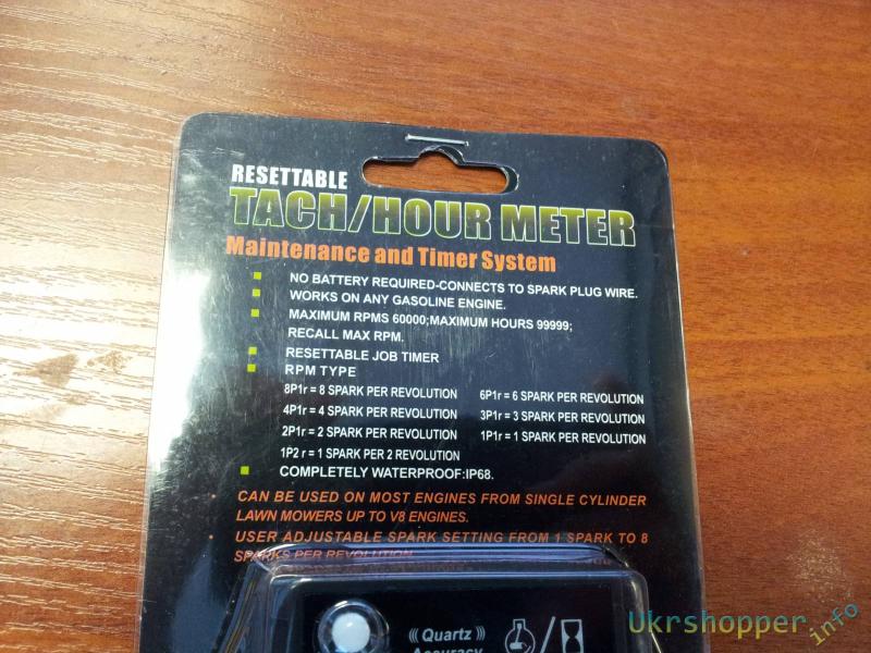

Вот от тахометра коробка

Ром, чет не покидАет меня устОйчивое очучение, что мотор не раскручивается ваапче :( ... проверь на всякий случай как открываются заслОнки карбюраторов, может загулька их не открывает "на полную" :?

ДА нет, это я проверял, все полностью открывается.
У меня тоже такое чувство, что нет оборотов.

Пока нормального тахометра не будет,будут одни вопросы.У меня Южанка с Ямой 30 - вдвоём 39 - 42 идём.Если что я 120 и кент под 80,а так бак стационар,слани фанера,рама и стекло из калёного стекла от лодка44.

Посоветуйте какой-нибудь не дорогой "нормальный" тахометр.
У нас тут не богато выбора.

Вот и я давно уже посматриваю на БК-08, да кореш купил это чудо, пришлось поставить, а проверить вот только на воде получилось.
Буду брать БК-08
