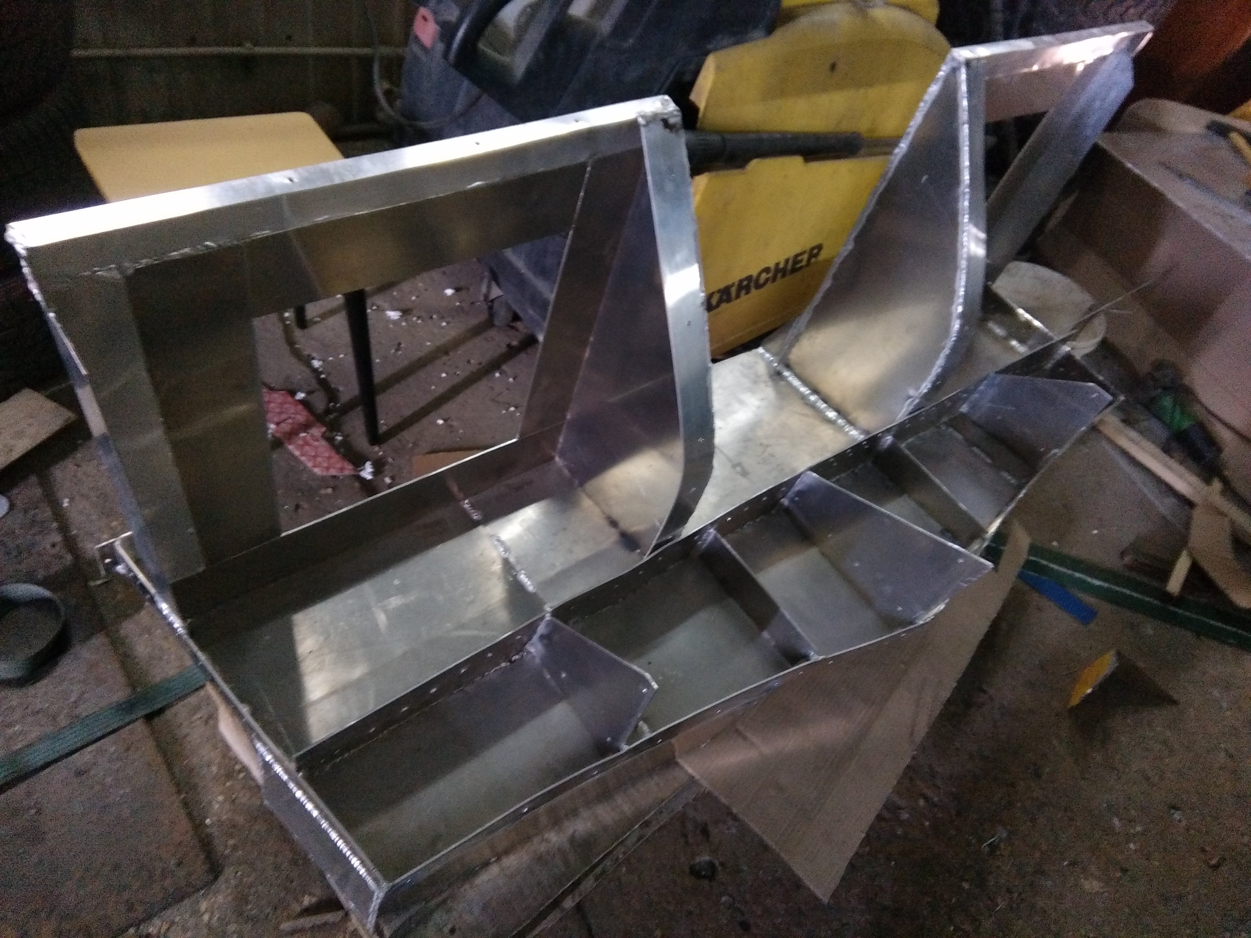

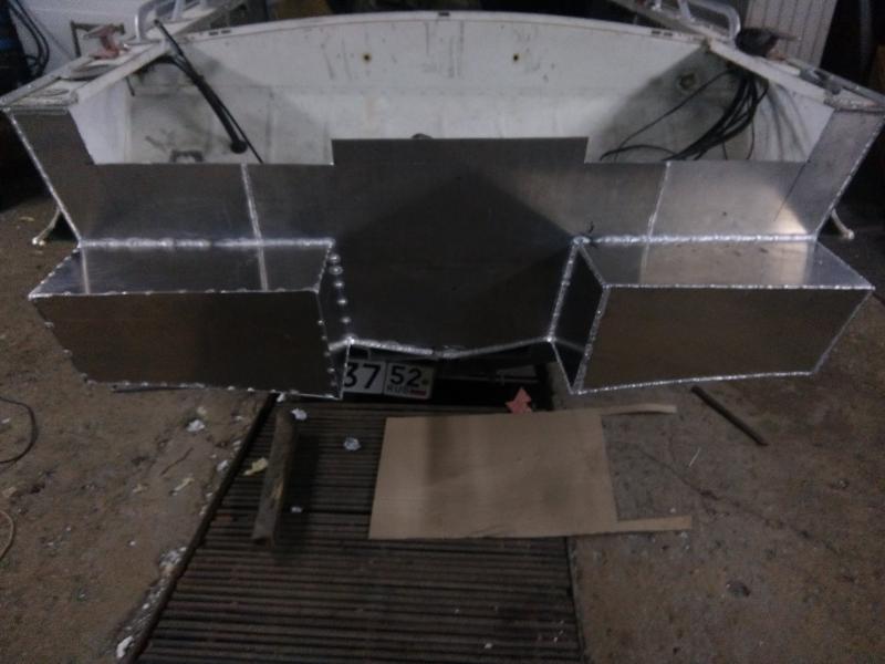

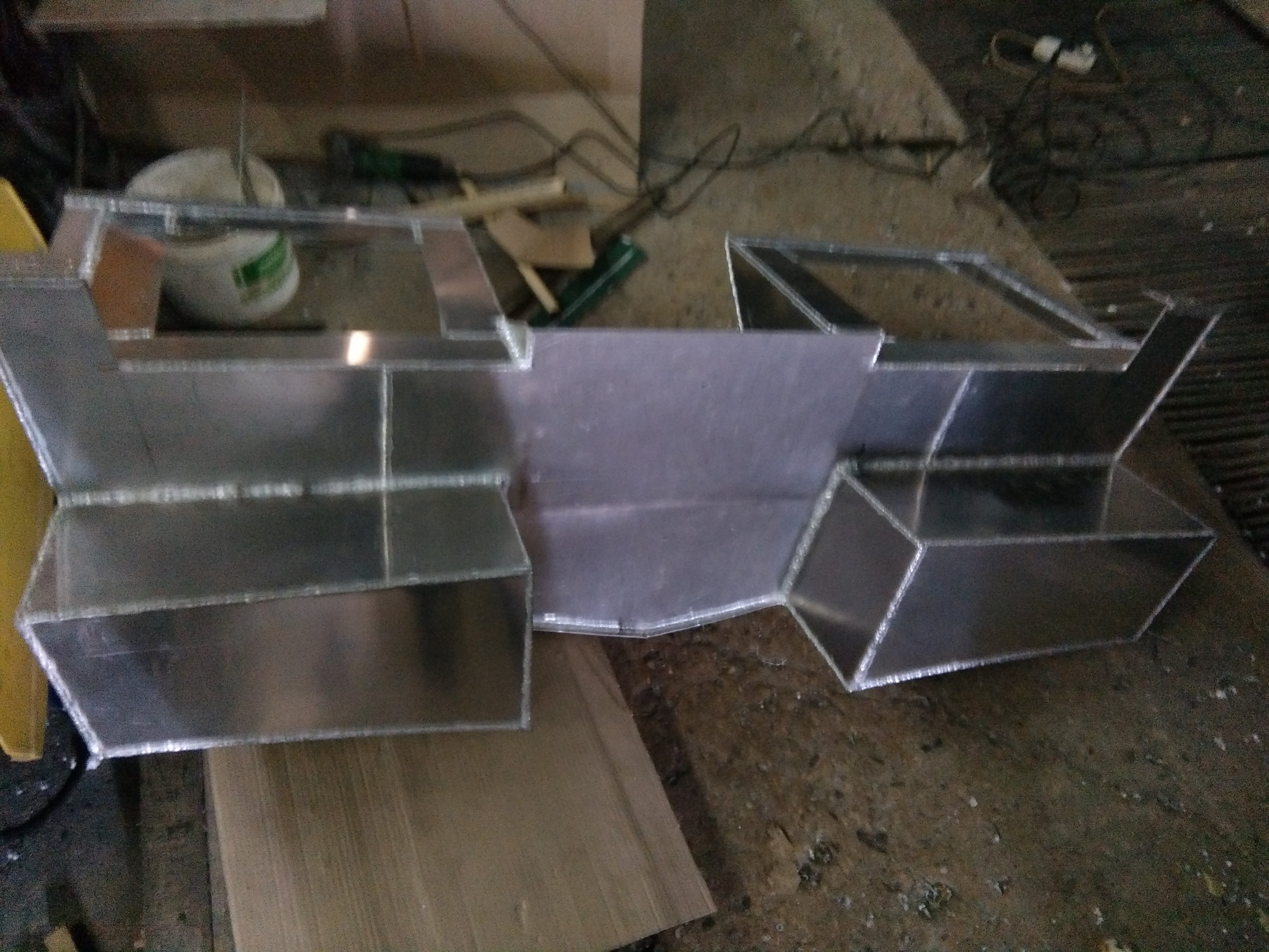

Давай ка про лыжу поподробнее .
1 354

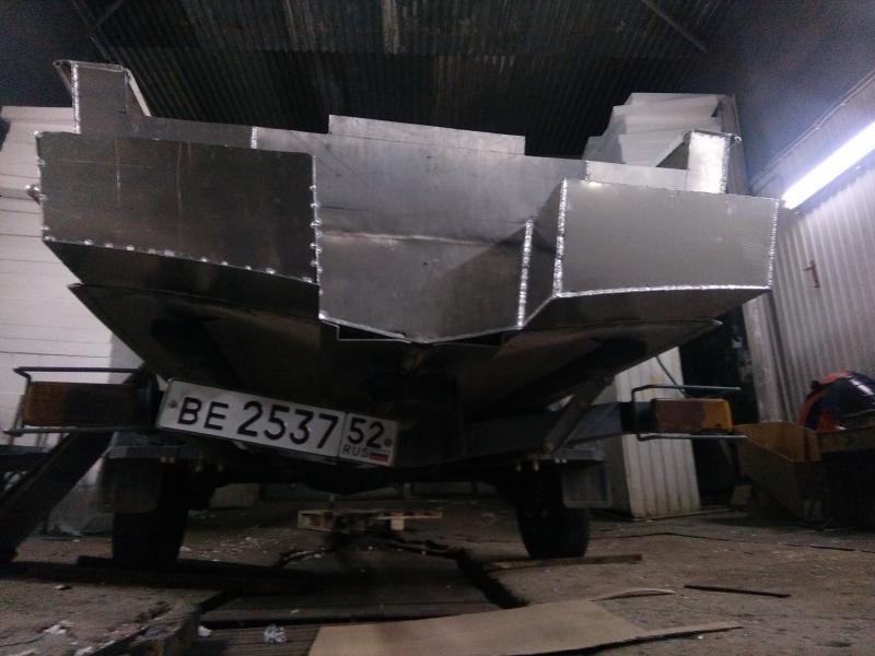

Показать пока нечего. Ближе к выходным поварим немного, и лыжу сфоткаю. Это по сути не лыжа, это два больших редана приклепанных торец в торец к килю. Согнули их из 4ки, мне кажется можно было тоньше делать.
1 354
Поварили.

Telenkov сказал(а):
Леш не разделяю Сашкиных восторгов , шибко квадратно выглядит , сварка позволяет более красивые формы получить , и сверху для практичности все же рифленка необходима . Извини за мое критичное мнение , может я не знаю еще всех моментов конструкции .
Лыжа по моему широковата , я бы на 250 - 300 мм остановился .

Угловато это да, но все линии продолжение поверхностей, закруглять здесь не чего, каждая деталь должна работать. К тому же здесь половины деталей еще нет. Рифленки у меня просто нет, и покупать её специально не будем, резину приклеим. Что лыжа широковата, это точно, когда делали заготовки по другому её делать хотели. Посмотрим что получится.

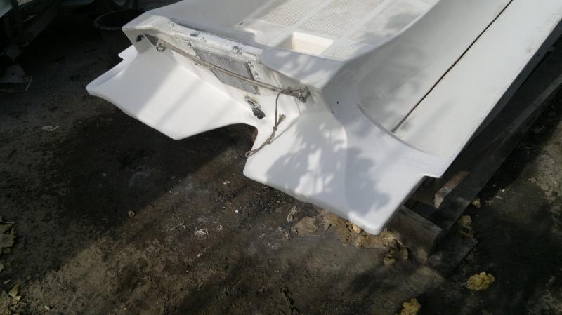

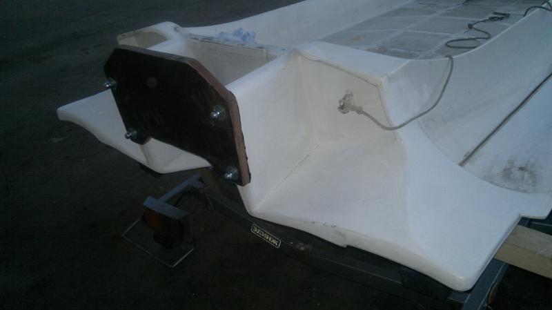

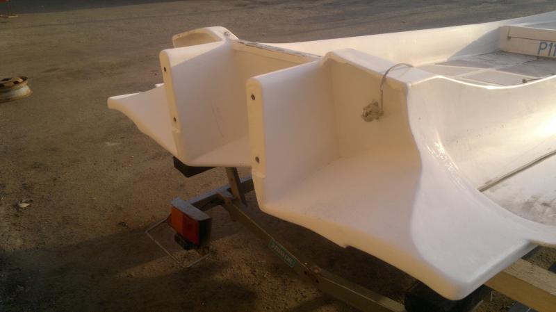

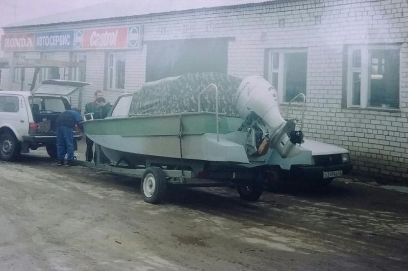

:? Чего то я Лёша,сомневаюсь,что тебе понравится поведение лодки после такой доработки.... :| Делали такое на втором ПРОГРЕССЕ.Правда мотор скромненький (эвинруд 30 новый) стоял,но с выходом на глиссирование (даже полупустой) были некоторые сложности.
докер сказал(а):
....Правда мотор скромненький (эвинруд 30 новый)
ИМХО это "скромняга" на фото всем 30кам фору даст :D
9 555
4 762
:unknown: Но тем не менее "проблемки были" С набором скорости за счёт удлинения,что бы нос оторвать от воды приходилось тримом "играться".Не оседает корма и скользит по воде всей площадью днища.В общем наигрались мы тогда с завеской мотора (вверх,вниз) пока нашли компромисс :sorry: .
докер сказал(а):
...С набором скорости за счёт удлинения,что бы нос оторвать от воды приходилось тримом "играться".Не оседает корма и скользит по воде всей площадью днища..
Володь, дык а чтож вы хотели после такой переделки? :D Чтоб корма "просела" кринолины должны быть выше днища и работать только в статике, иначе никак :pardon:
9 555
4 762
:spokuha Минуточку!!! Так я же про это самое! У Алексея то они по уровню днища и нарощены!Или я чё не так на фото вижу!? :?
Да да да :yes: ... я про это и написал :drugi:

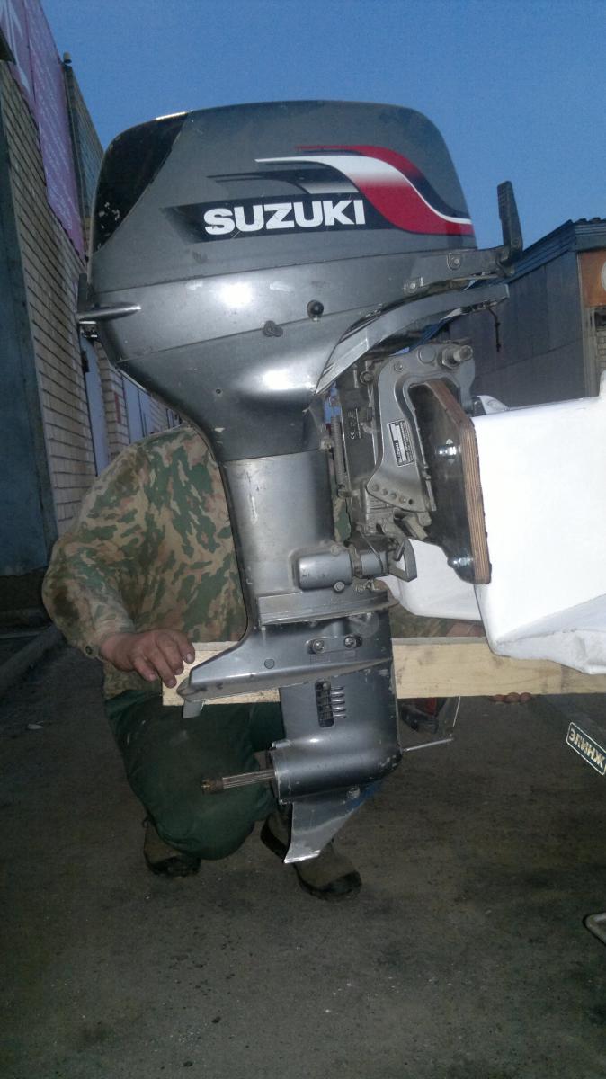

Володя. У Лехи 60 сил. И там мощи хватит поверь.
Илья вопрос не в моще, а в трудности "выставить" правильный "угол атаки" корпуса к поверхности. Кринолины в таком виде дадут "всплытие кормы" как транцевые плиты, но к сожалению регулировке не подвластны :(
ИМХО

Что то Алексей помалкивает!?А вопрос не простой.Переделывать потом не просто будет.

Да нормально все будет. Да Леха.

:| Стараюсь быть нейтральным,но с уважением отношусь к Алексею и его творчеству. По этому не хотелось бы что бы он наступал на те же грабли на которые я уже наступил! :pardon:

Вова на твоём П2 кринолины очень длинные и в этом была твоя ошибка. У Лехи сделаны кринолины коротыши типа как транцевые плиты.И все у него будет зашибись.Я верю.

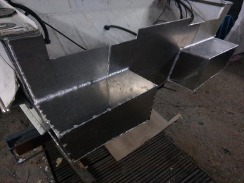

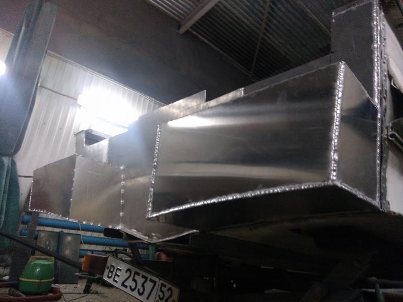

1 354
Ну это точно не кринолины, скорей транцевые плиты. Мы их просто оптимизировали, теперь это ступенька -транцевая плита -блок плавучести, ну и дополнительная жёсткость транца. Пытаемся каждое ребро усиления сделать с пользой, убить пять зайцев так сказать, ведь не важно внутри или снаружи усиление будет стоять. Кринолины тормозят когда они стоят дальше мотора, у нас они всего 20 см. и кончаются там где начинается редуктор. Вот мои грабли, увлёкся транцевыми плитами и когда переборщил лодка встала, пришлось транец выносить.

Алексей у меня кринолины не тормозили те же 62 км , наоборот помогали при выходе на глиссирование практически не задирая нос .

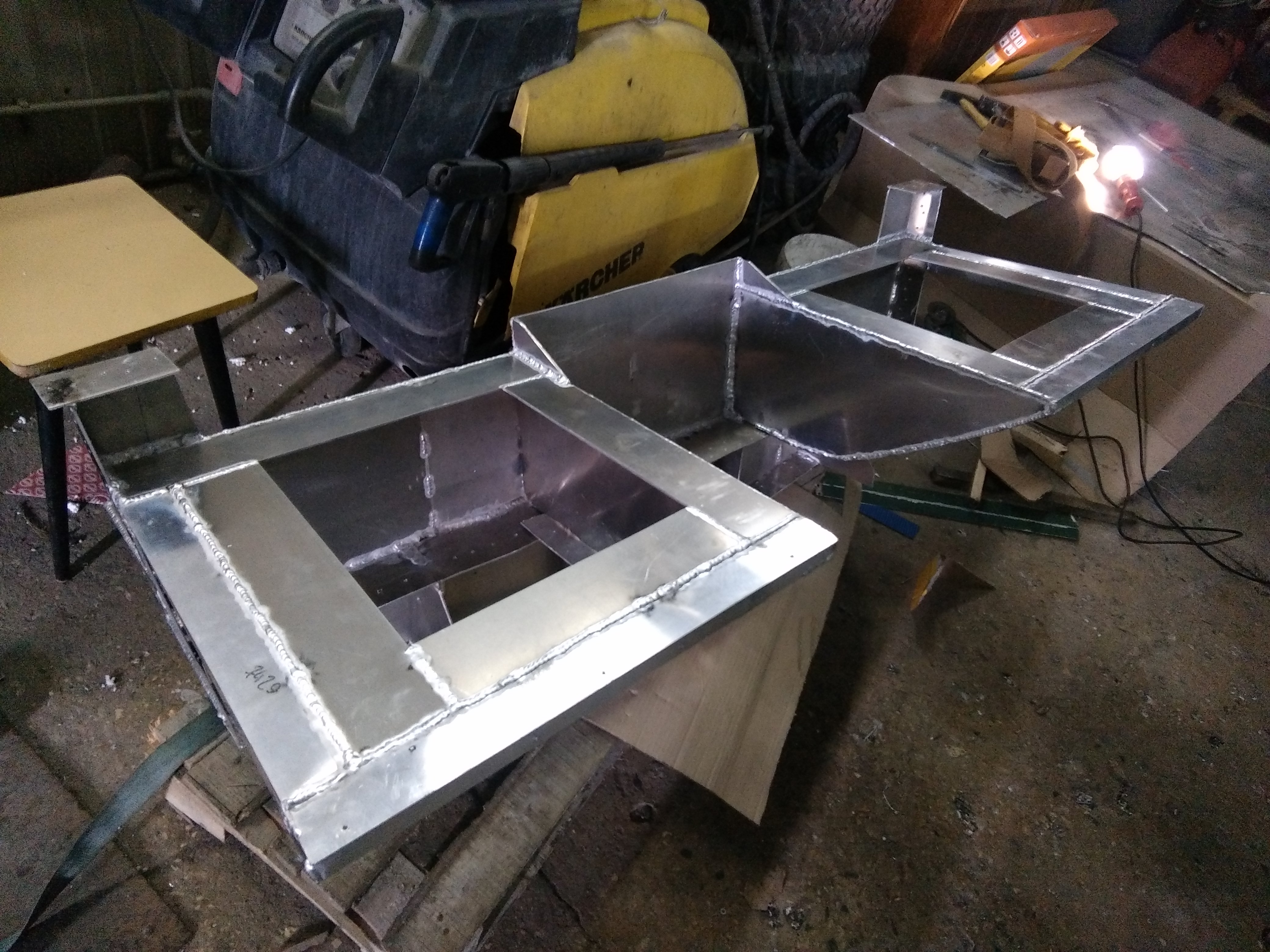

1 354

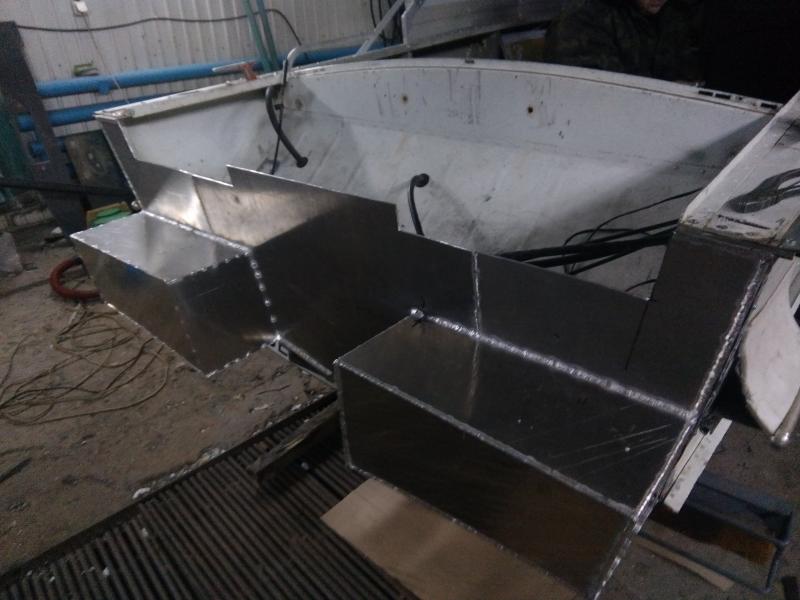

Собрали весь транец на прихватках, сняли проварили всю конструкцию. Теперь шлифануть швы где мешаются, грутануть кислотником, и вклепать на место на герметике. Транец собрали в основном из остатков от риба, поэтому кое где присутствуют полоски.
