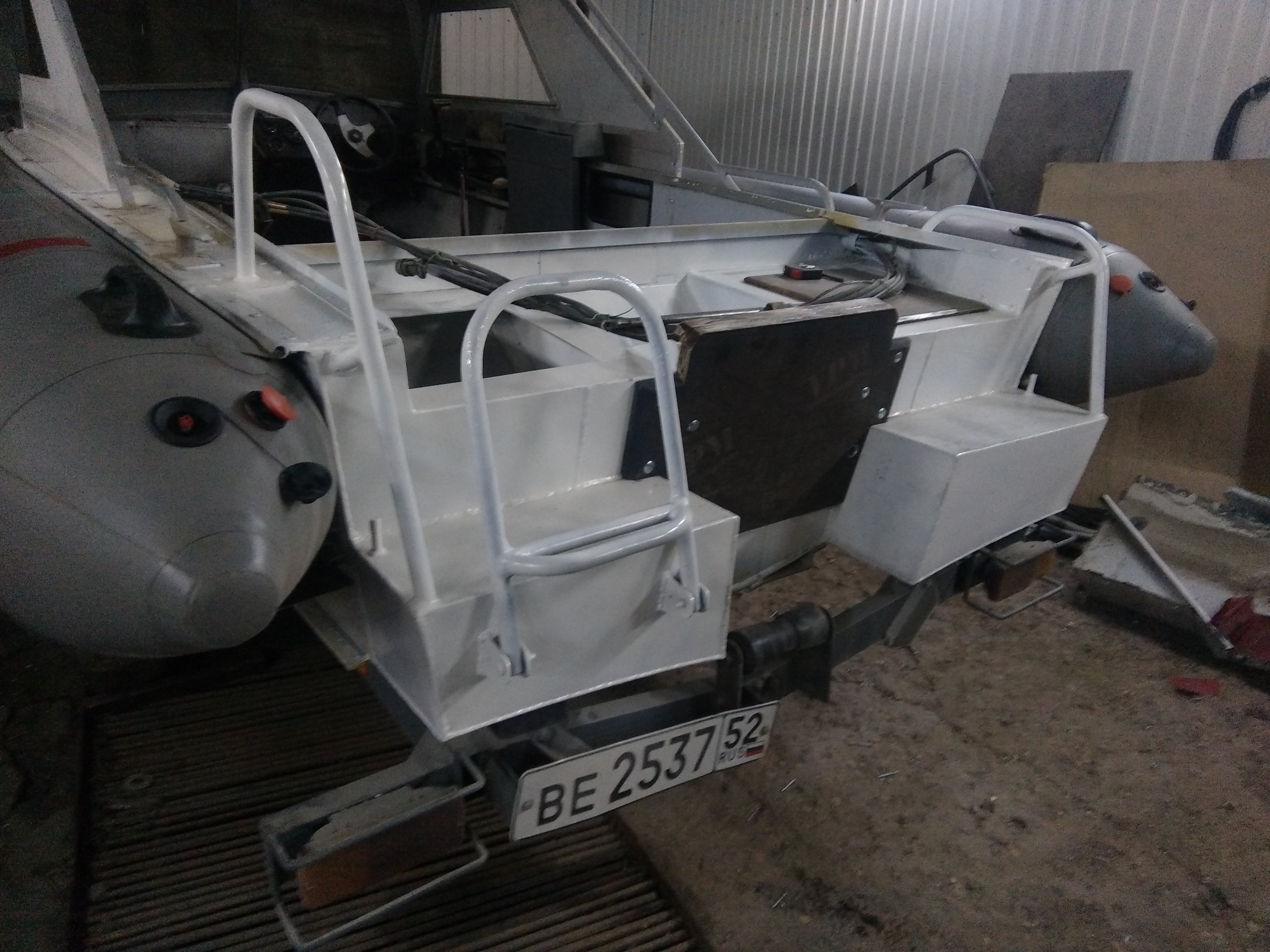

1 362

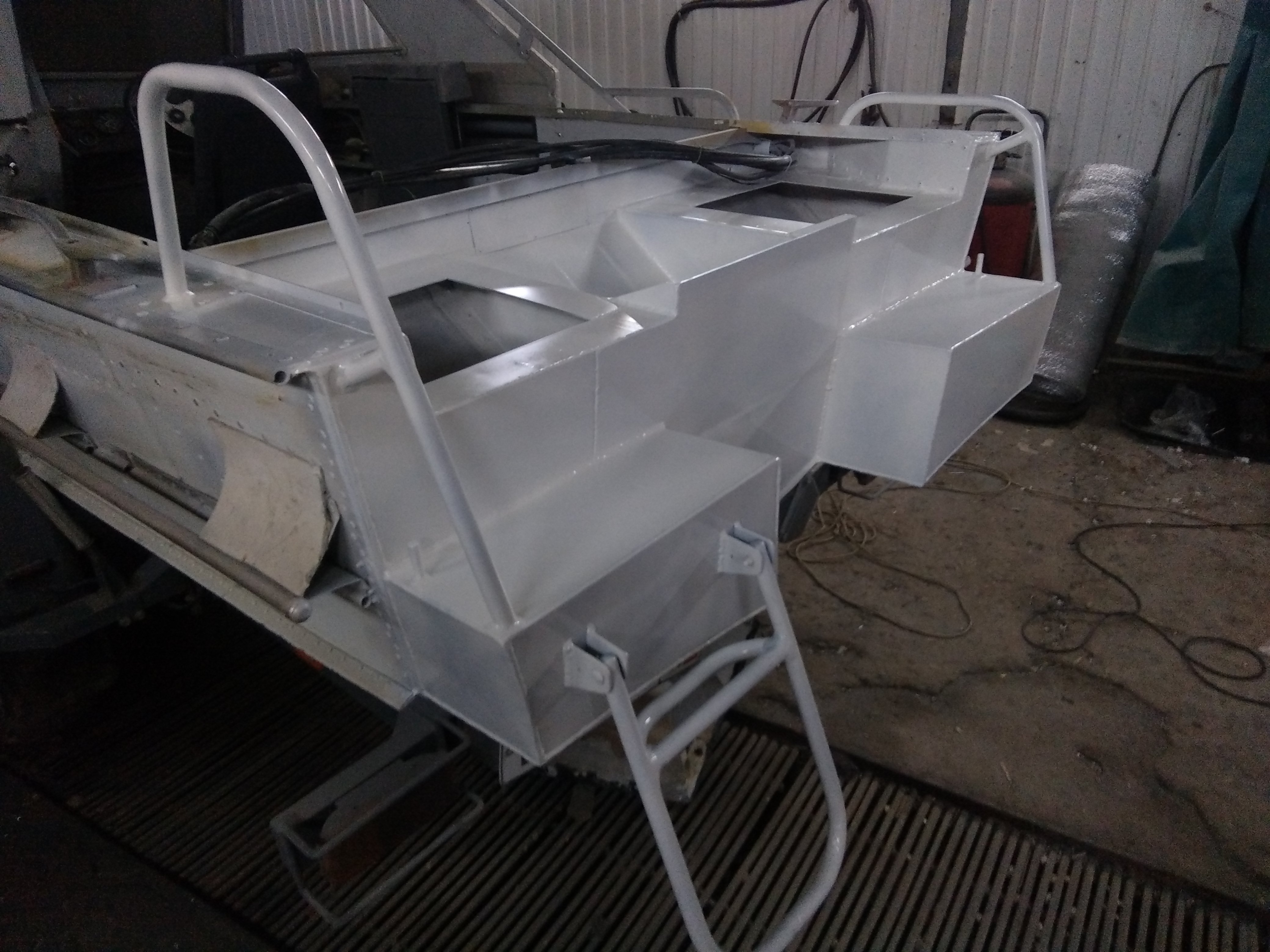

торопимся.
9 560
4 780
:)Теперь на Прогресс лодка даже с далека не похожа!:good:
8 573
3 309
Хорошая работа!

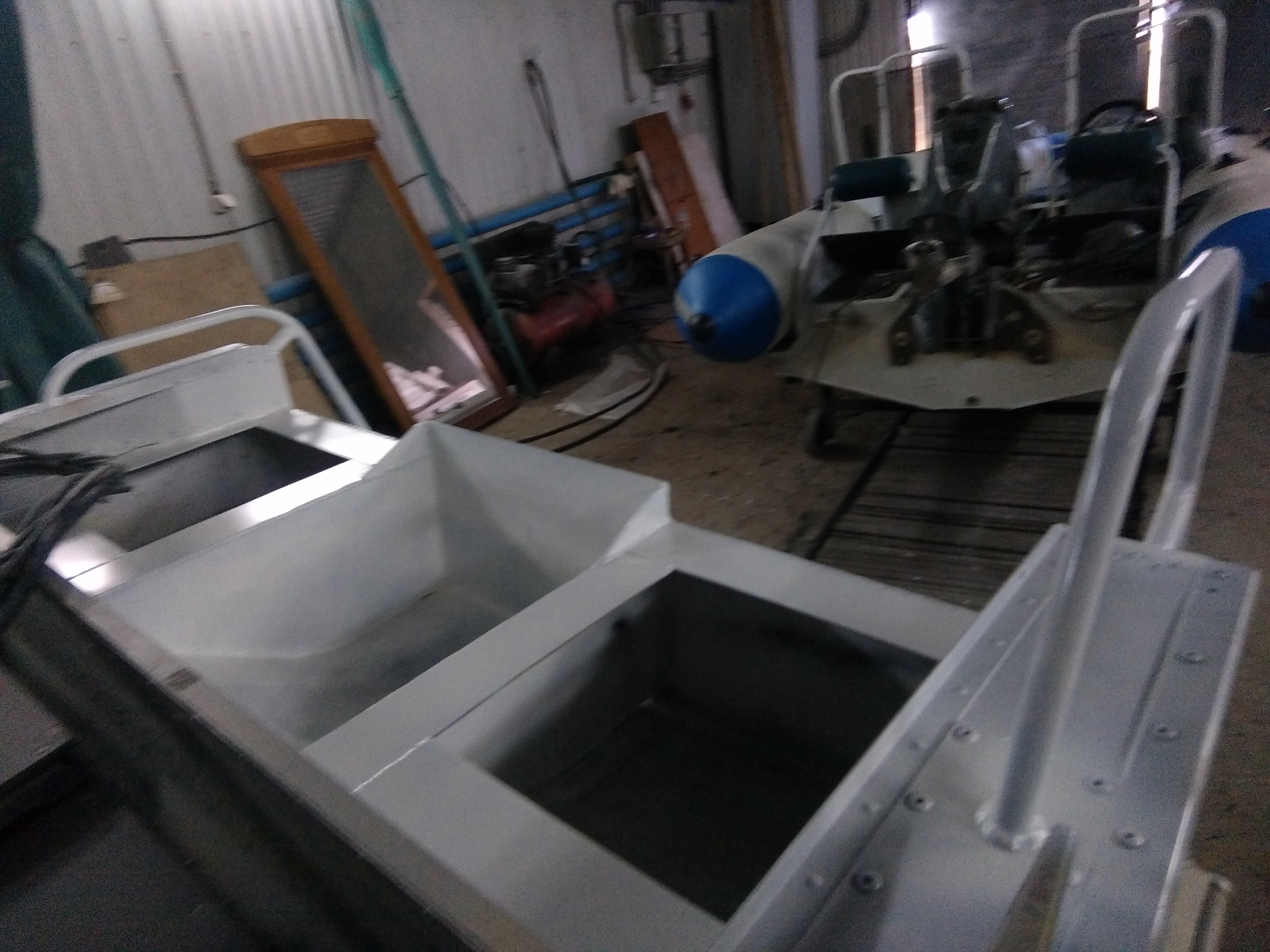

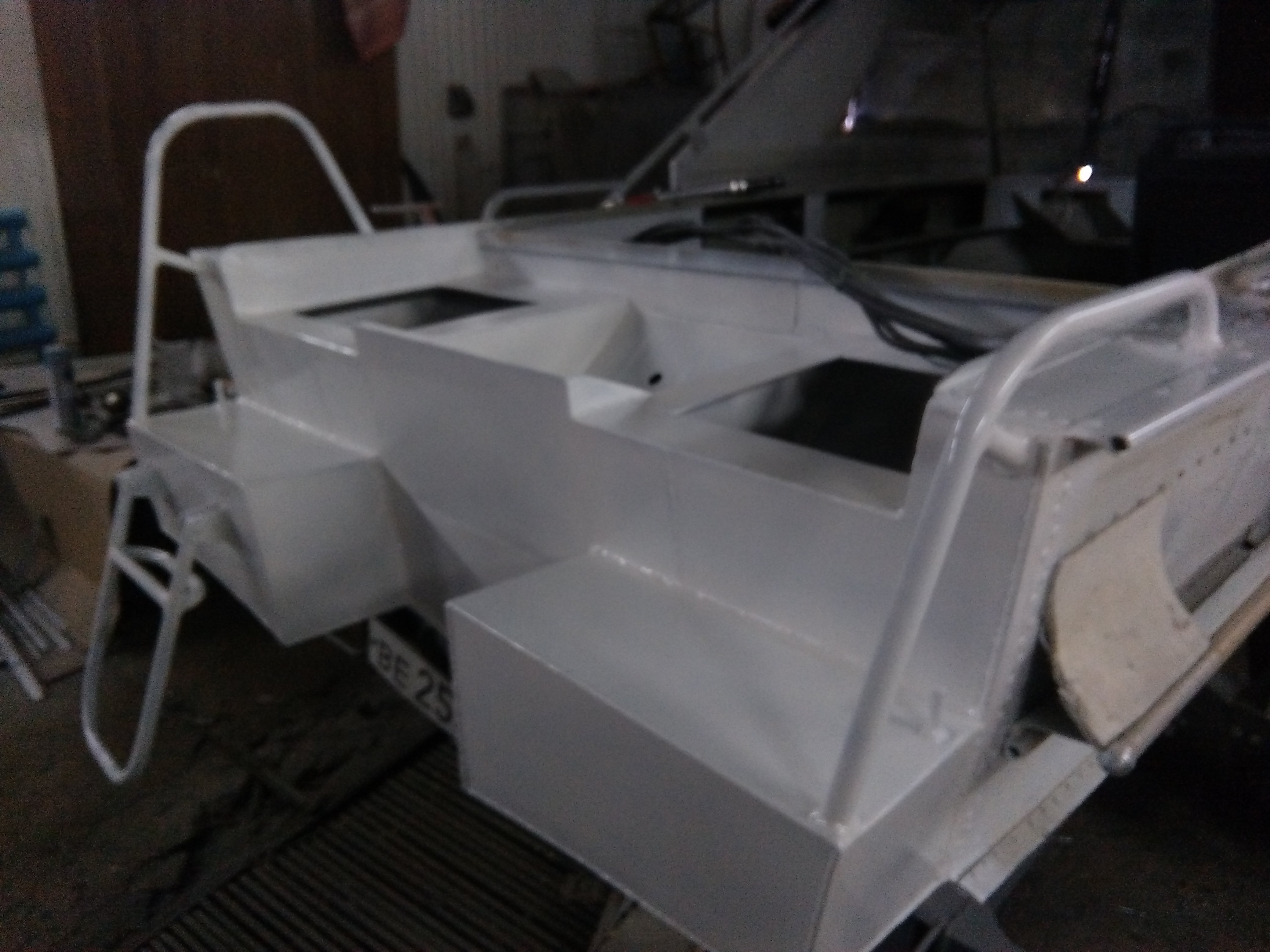

1 362
Ещё немного.
9 560
4 780
Дело делается! А крышки люков где!?:)
1 362
Фанеры нет, алюминий не комфортно.

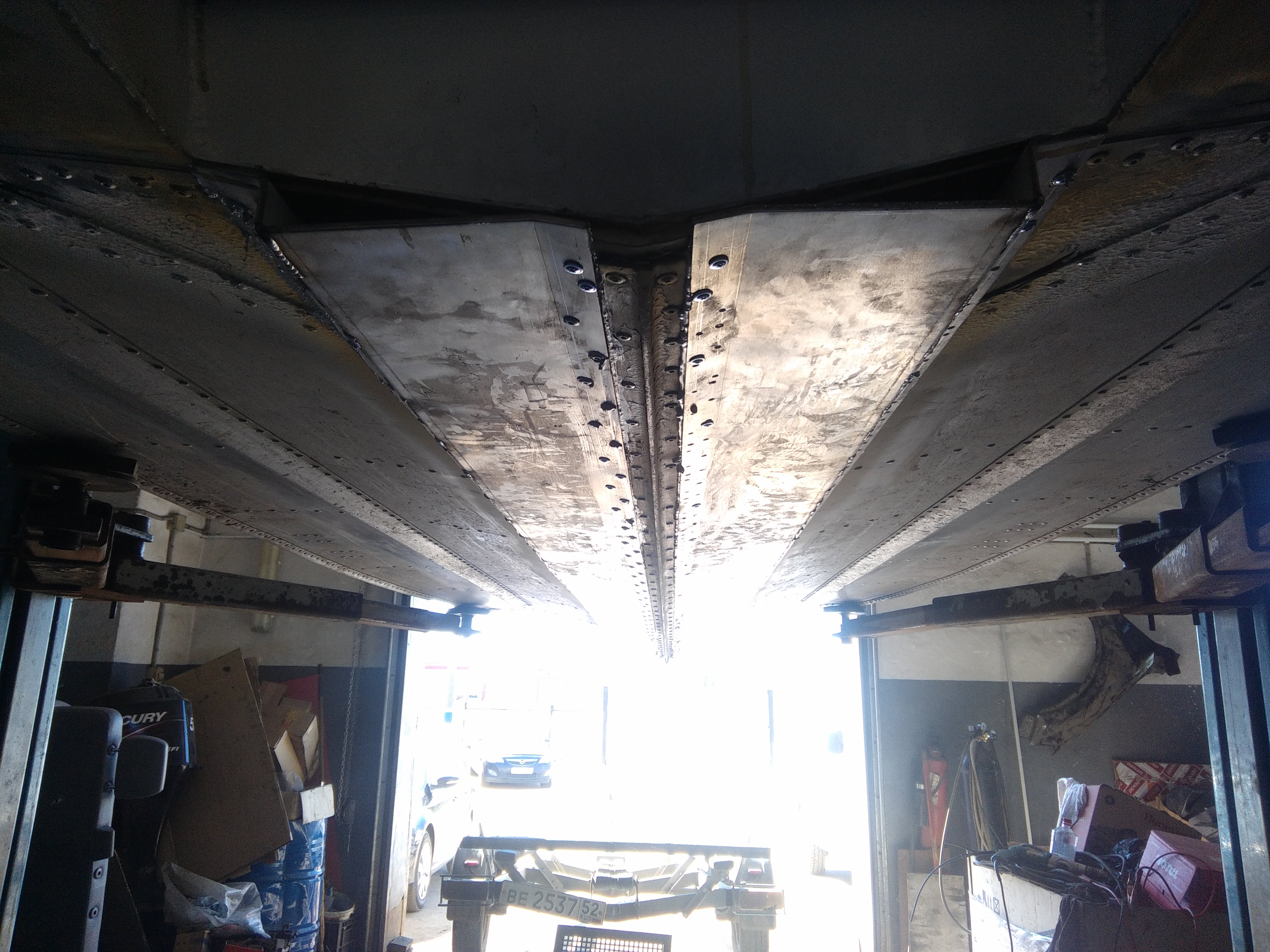

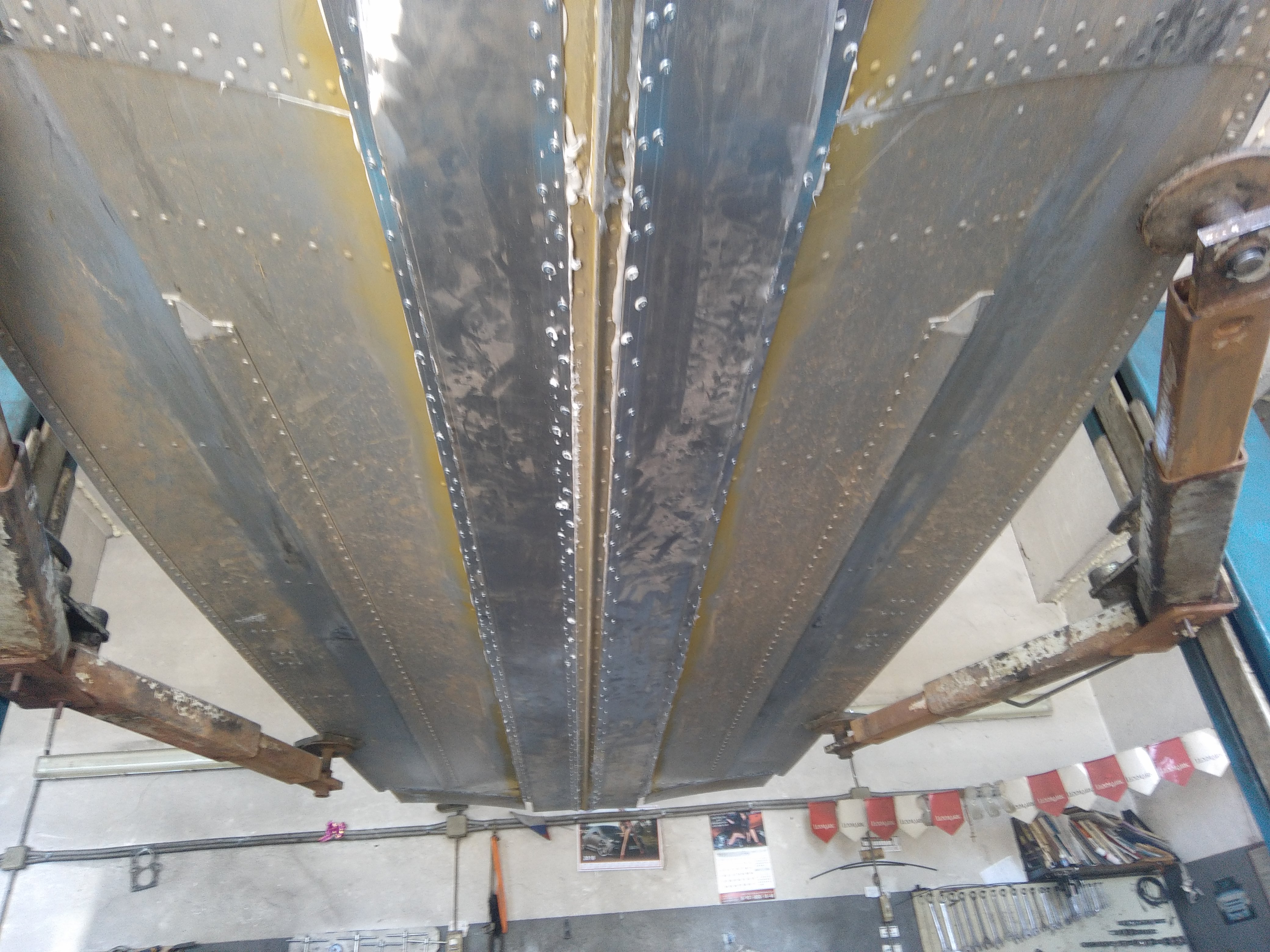

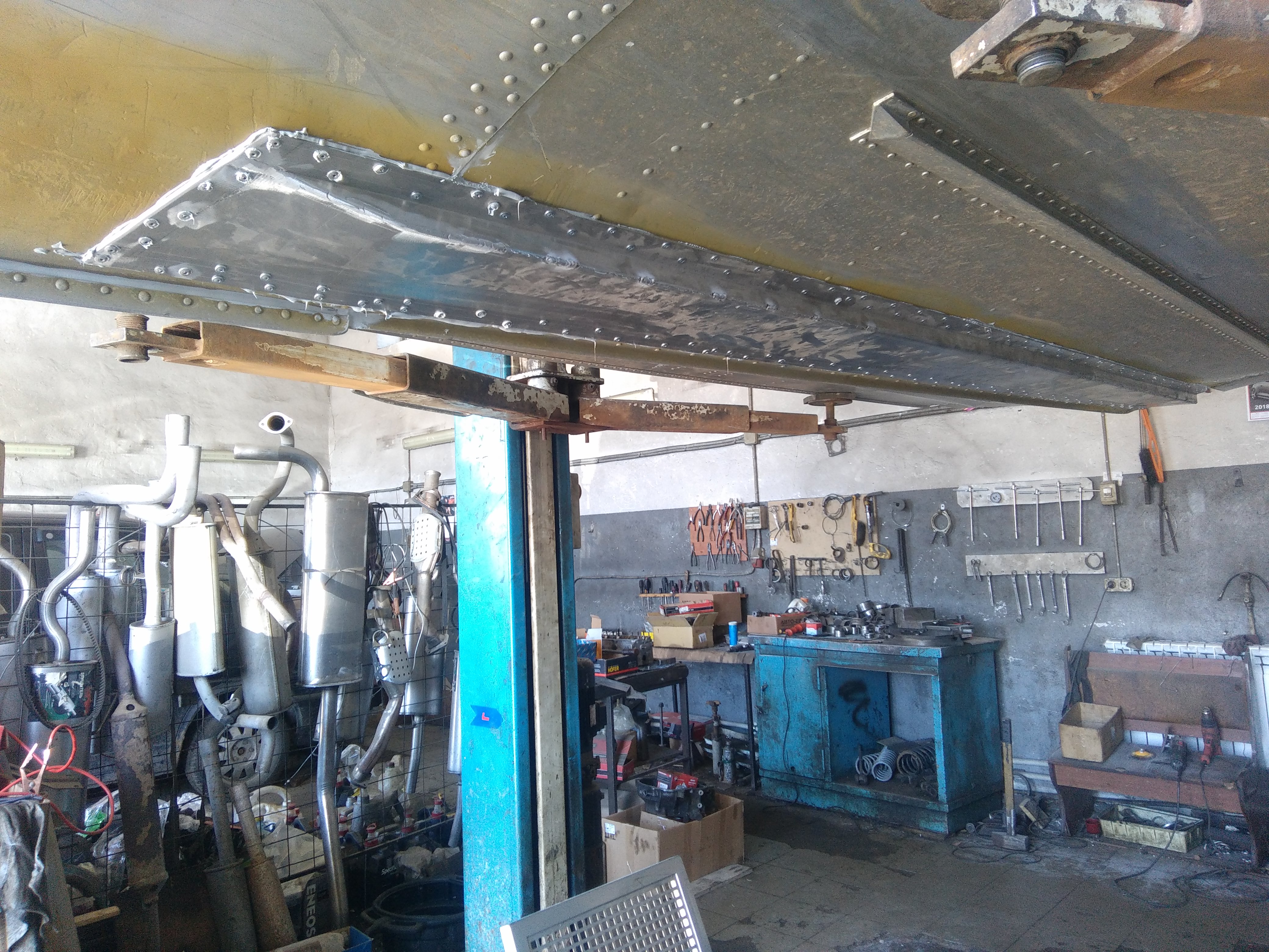

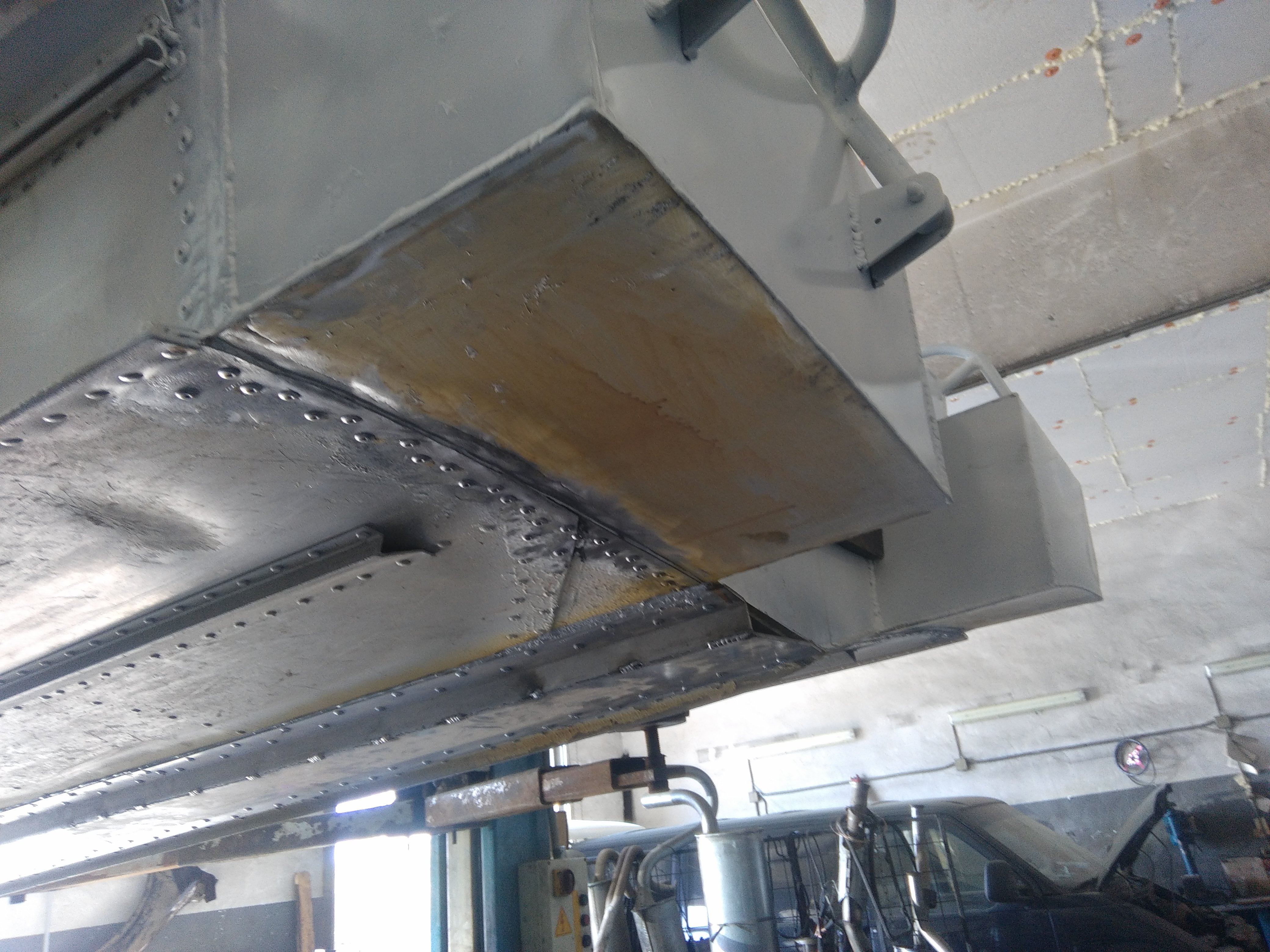

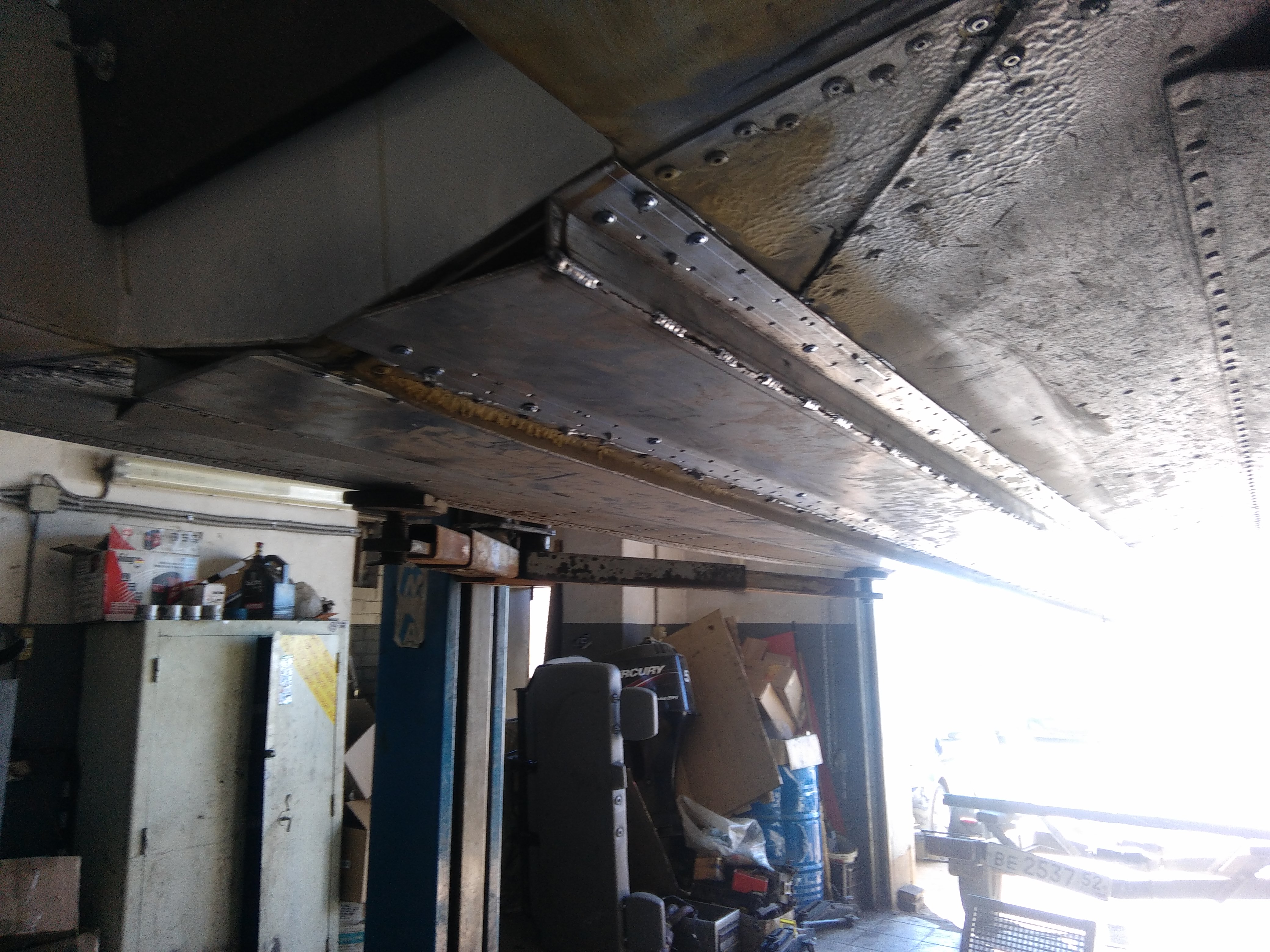

Лыжа. Больше на большие реданы похожа, но в задумке лыжа. Пока на саморезах. Теперь понятно почему 4ку амг нам продали дешево как брак, брак по составу, гнется хреново.

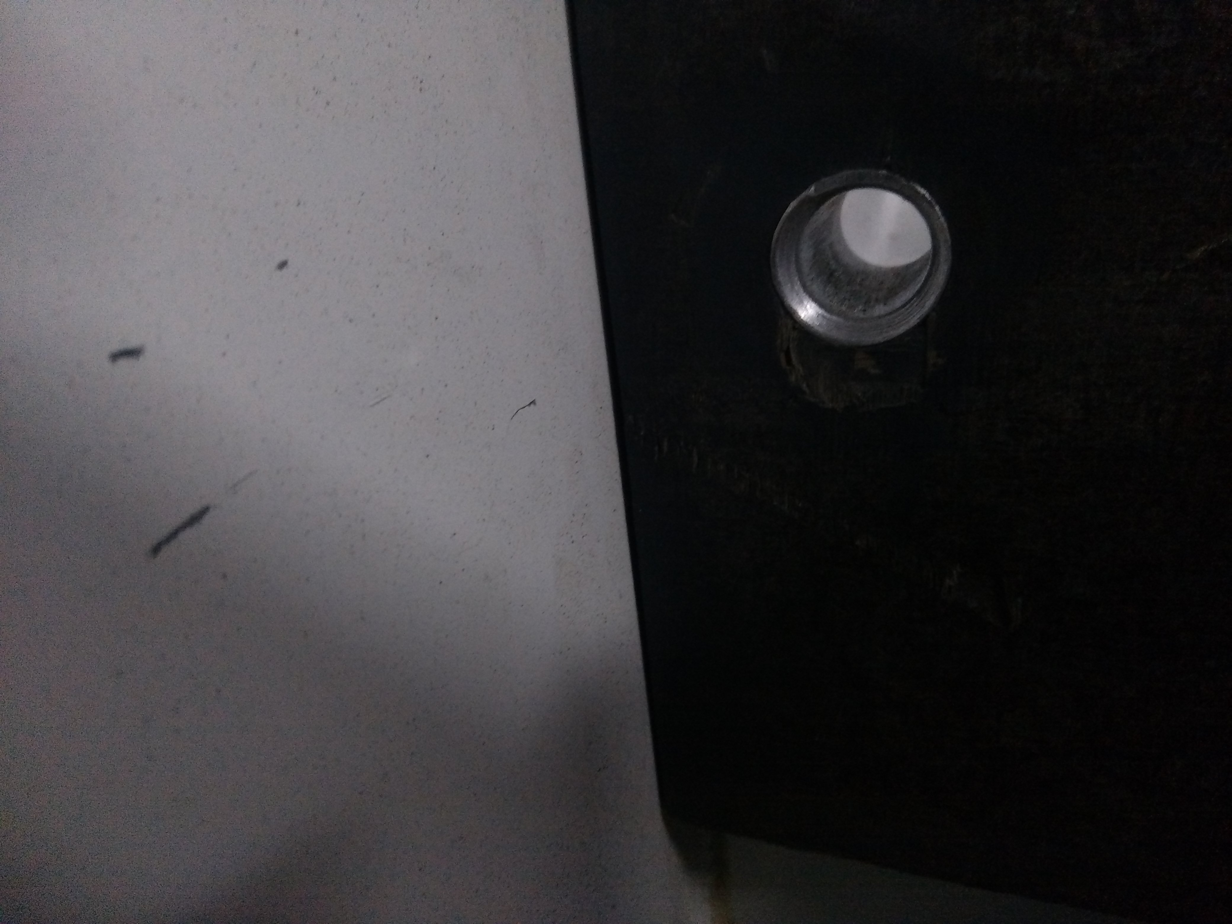

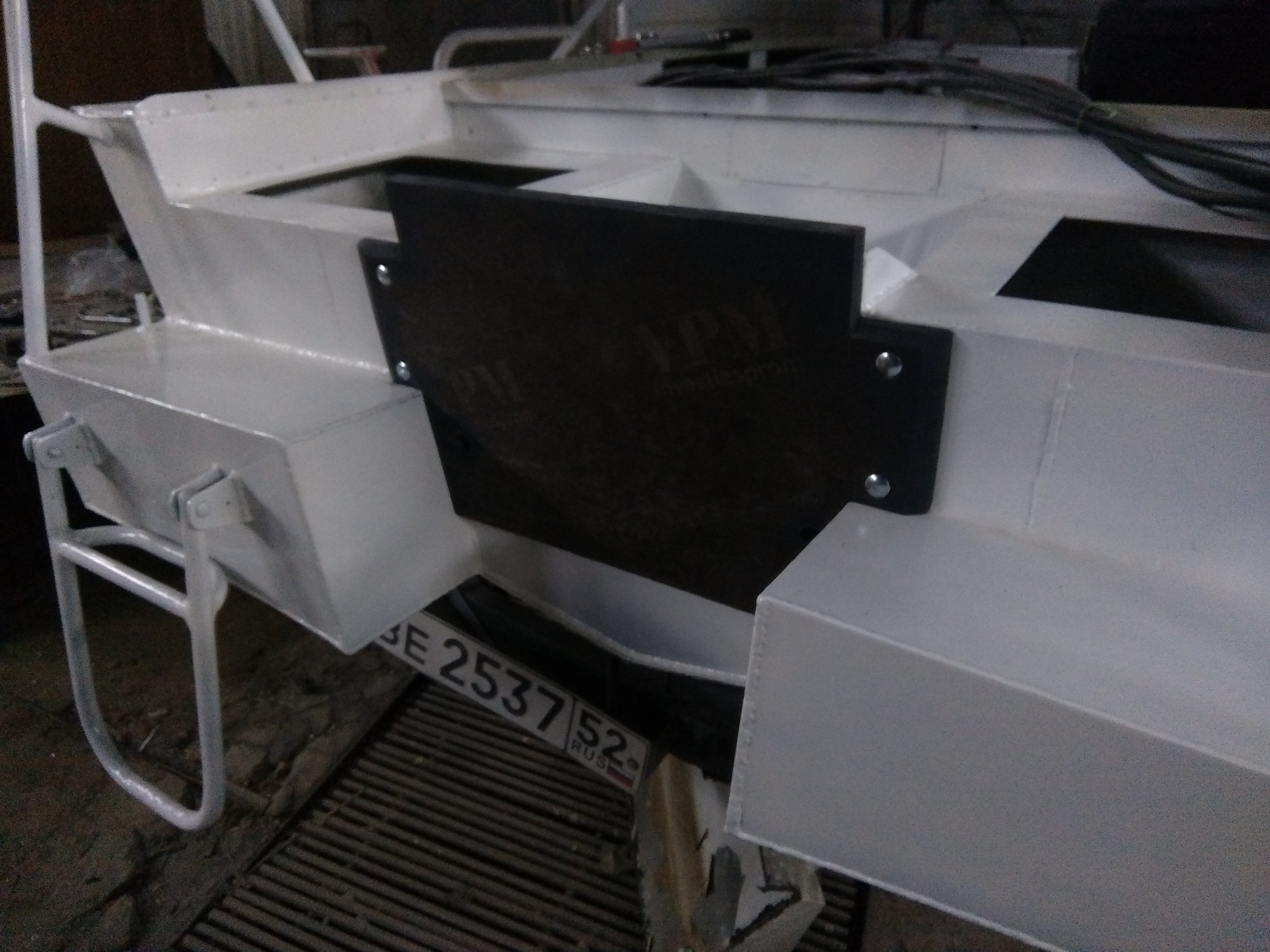

1 362

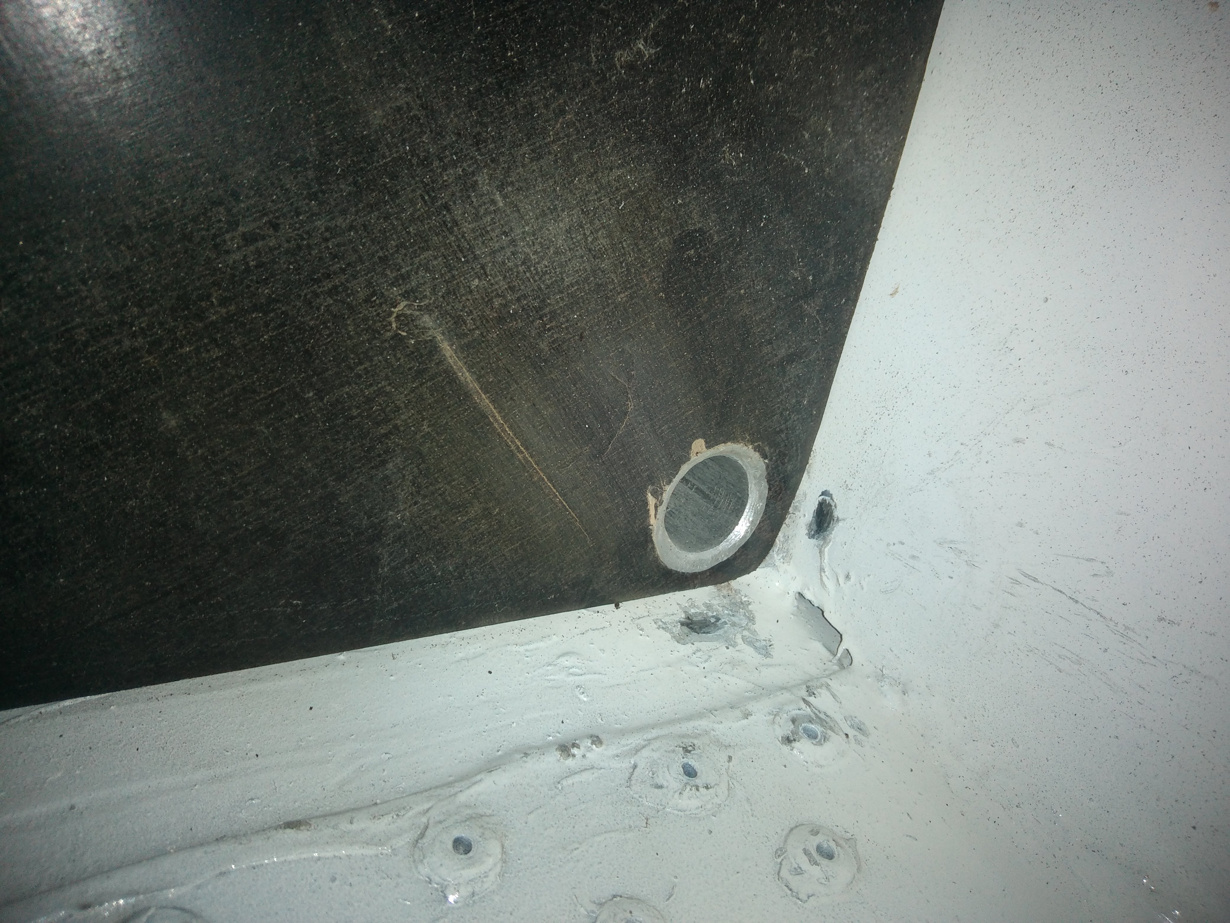

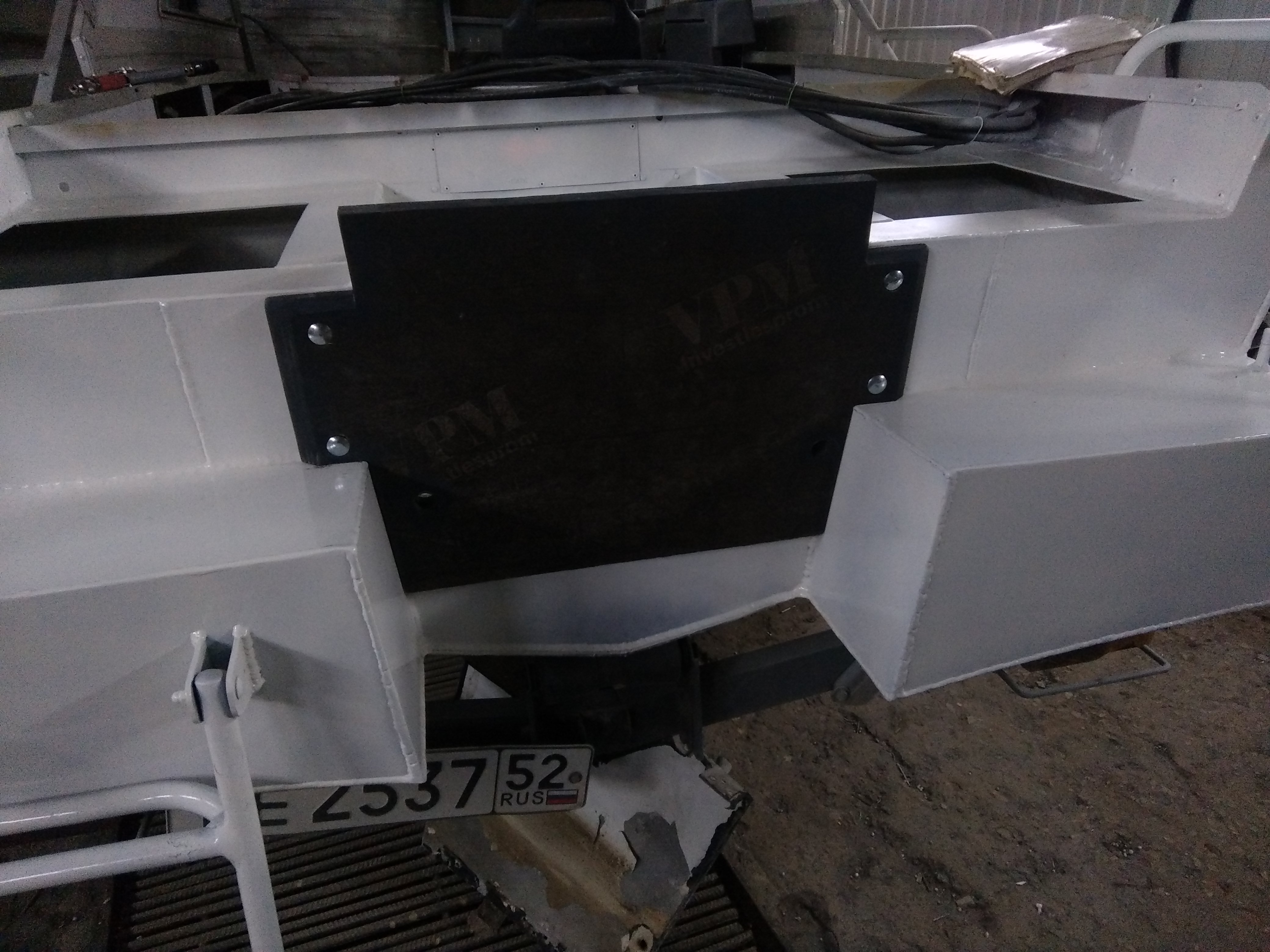

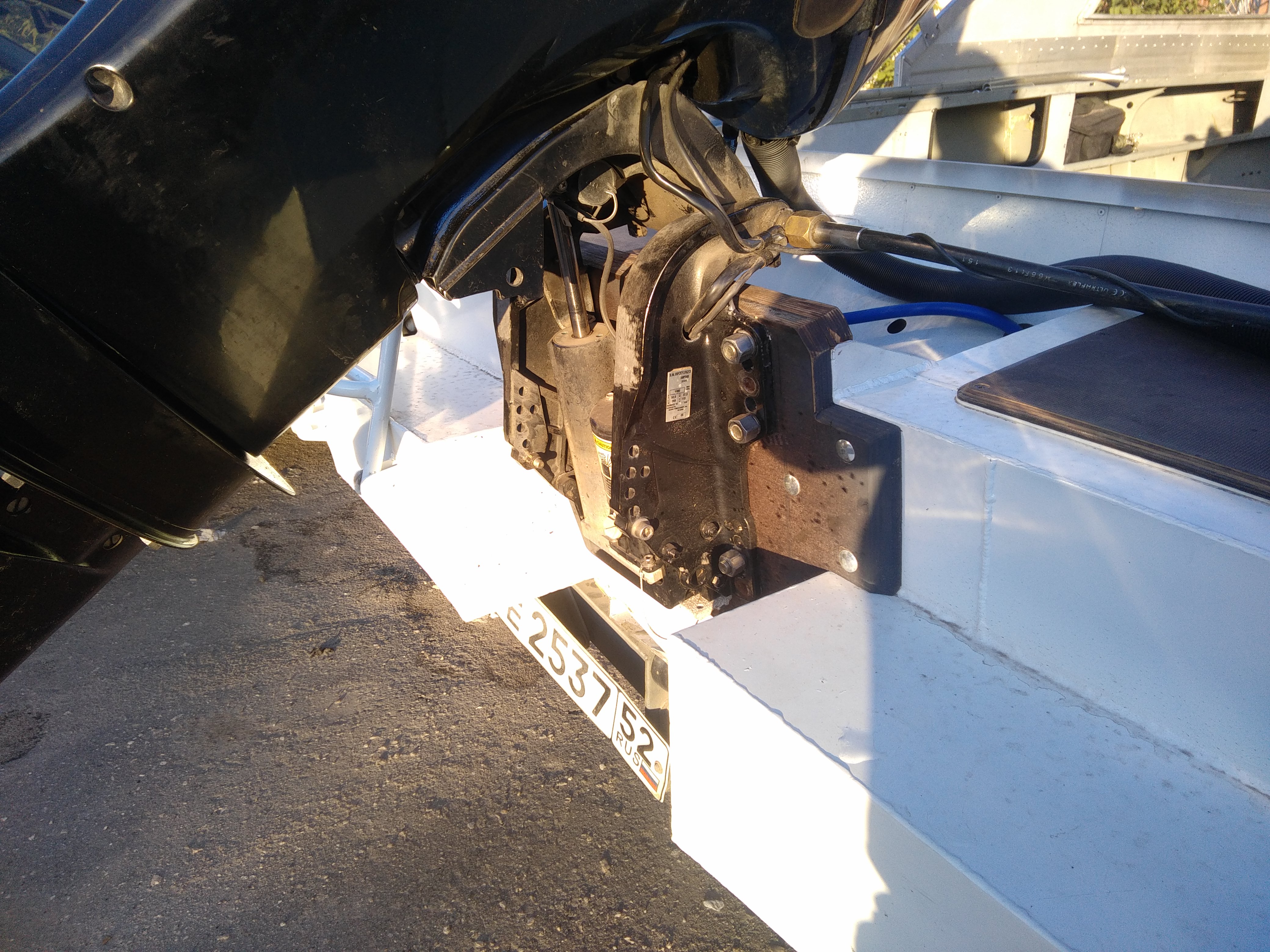

Транец доделали. Слив из развальцованной трубки.
АмГ толщиной больше 2мм вообще очень хреново гнется, я пробовал

Если гнуть по правилам, нормально гнётся. А эта и цветом другая, серая.
серый цвет у плакированного люминя. я покупал амг5 плакированный тоже был серый. в 90градусов с гранью в углу загнуть нереально.:snimau shlyapu:

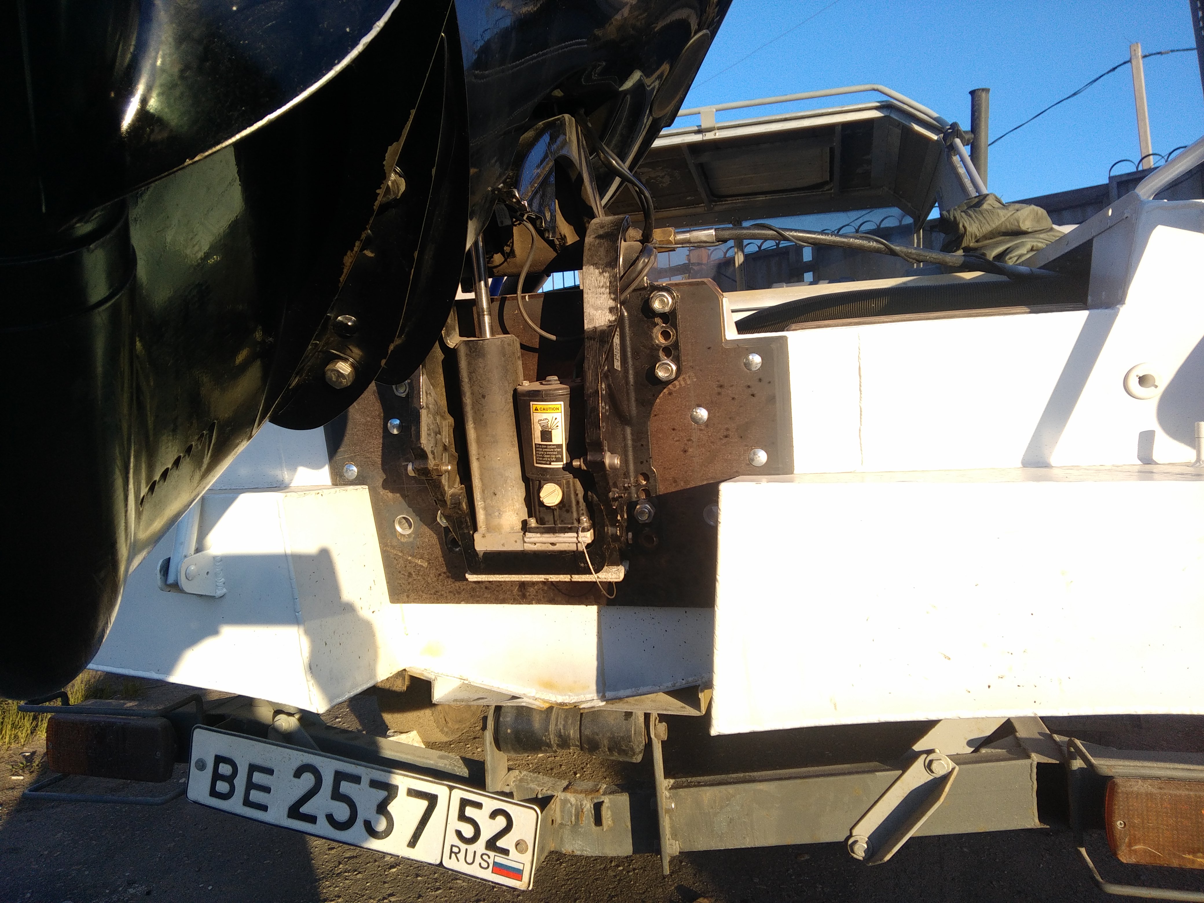

1 362

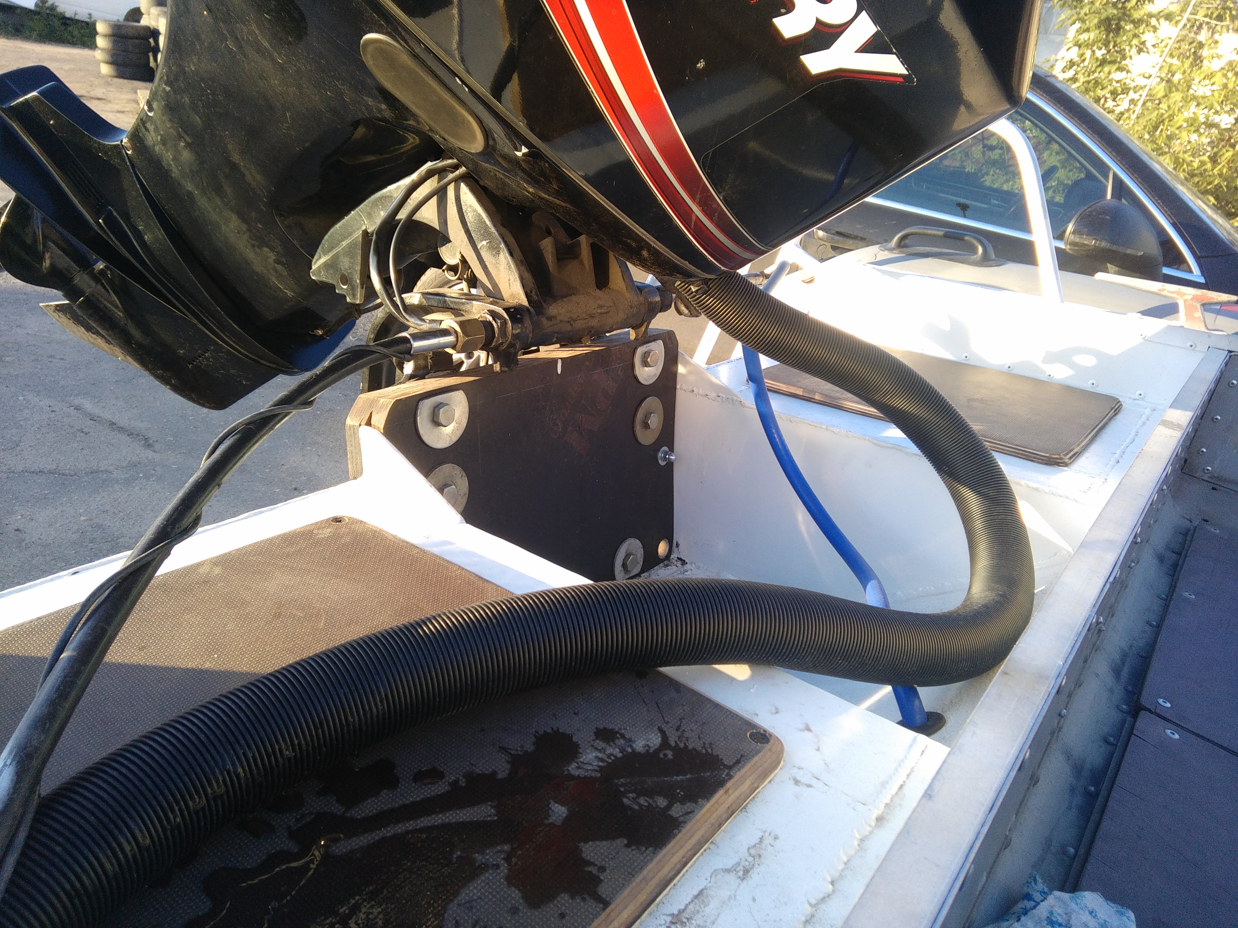

Скоро на воду.
1 362
Че то забыл, или забил, про отчетное видео. Пока только это.
Загрузка: два по 100, два по +- 65 (у женщин это секретная информация), и лапочка дочка 20.
1 362
Вот еще видео. Не знаю видно из за брызг или нет, но лодка явно поднялась на лыжу, от поверхности воды до скулового стрингера зазор 10 см.
Скорость слишком маленькая, винт пока имеем только 12, с нормальным винтом и брызги уйдут назад и лодка еще поднимется. Вот еще длинное нудное видео, не умею редактировать.

Ещё бы посмотреть на ходу работу редана, как то попробовать камерой подлезть и заснять, имхо родной редан перестал толком работать и его надо или смещать или увеличивать\ наращивать.
Такое ощущение, что редан работает в самом начале набора скорости, а потом поток воды отбиваемый лыжей, "перескакивает" за редан и\или отбивается в воду и от туда отражается в днище за редан.
1 362
Так и есть. Родной редан наверно трогать не будем, дополнительно на клепаем "гидрошайбы". Но это только после испытаний на нормальном винте. Но положительный результат уже есть, перестала сильно реагировать на загрузку (такое ощущение что ей по барабану один человек или четверо), загрузка на скорость сейчас влияет незначительно, намного мягче стала проходить волны. Если честно мы уже знали что примерно получится, было интересно как это будет на прогрессе работать.
