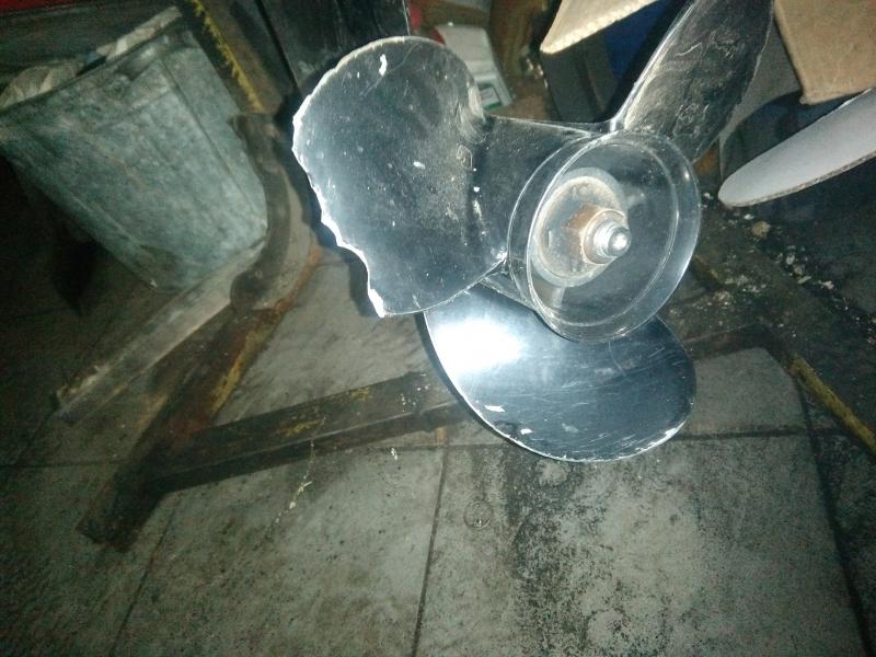

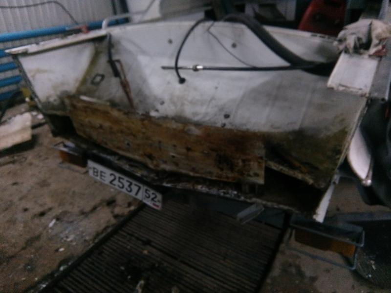

Вот так выглядит осень. Транец будем делать другой, совсем другой.
1 362

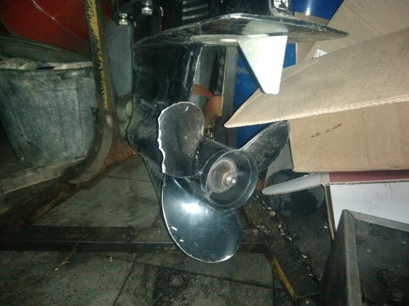

А вот такой сюрприз ждал после расчехления мотора. И не известно когда и где ткнулись в мотор. Может на стоянке а может и на дороге какой нибудь гомосек догнал.

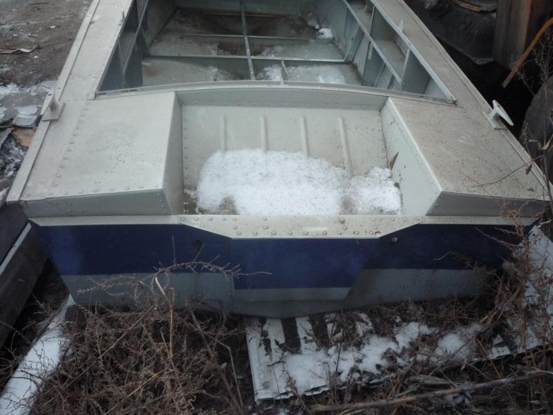

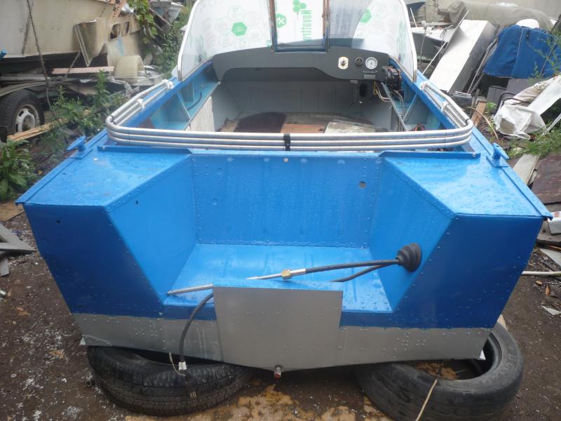

У меня пока вот так .
1 362
Ты как проник ко мне в бокс? Думаю совсем рецес как таковой убрать, оставить только небольшой для мотора. А на этом месте сделать площадки, чтоб можно было стоять. Хочу по максимуму использовать место в лодке.
Как такой вариант?
Oleg_samara
18.01.2017
2 923
2 544
Или классический , правда с поднятым бортом , за то пенопласта для непотопляемости, даже не затопляемости мотора .
Oleg_samara
18.01.2017
2 923
2 544
Старый вариант , тогда борта еще не догадались поднимать .
1 362
Ну почти первый вариант, только борта по краям не будем удалять.
Oleg_samara
18.01.2017
2 923
2 544
Там высота по привальнику, впереди фальшборт нарощен, борта развалены, килеватость на транце 10 град. по этому пропорция малость несоответствует .

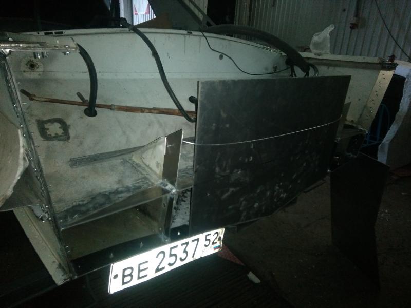

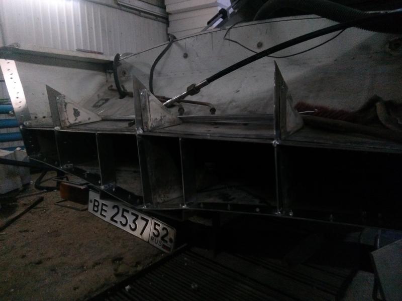

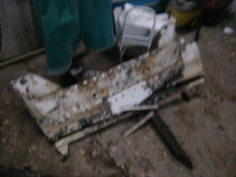

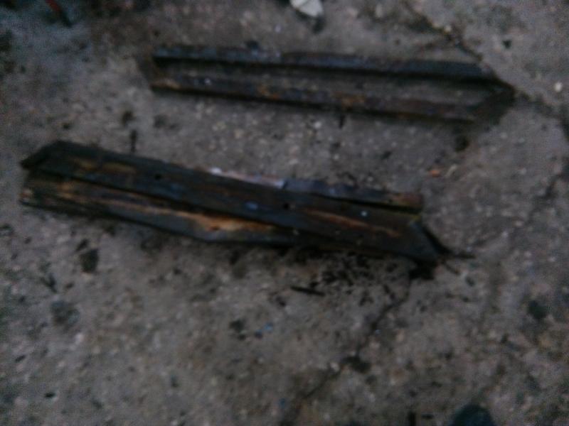

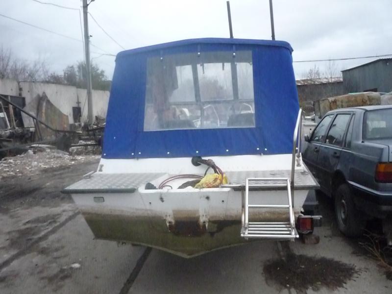

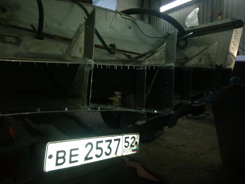

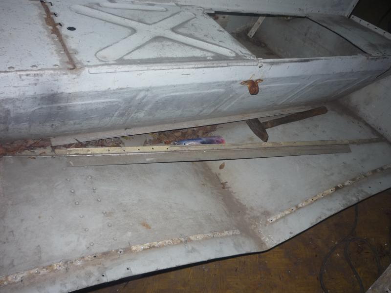

Начали. Сварную конструкцию будем клепать к родным деталям. Закладной доски не будет, будет накладная.

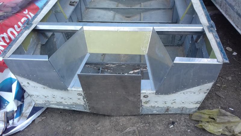

1 362

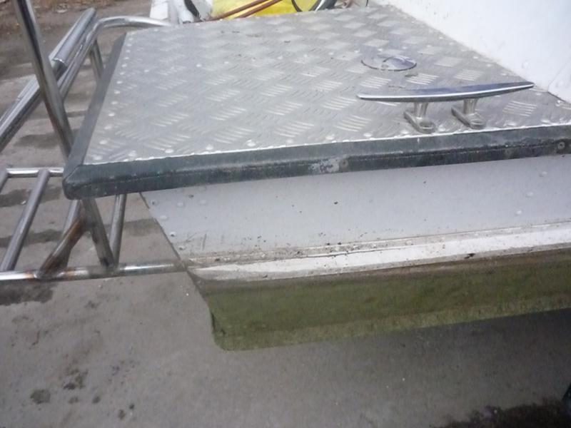

Под 60й мерк высота транца получается такой. Цельного куска 4ки навесь транец нет, будем делать из кусков. Возможно вместо транцевых плит будут небольшие кринолины. Немного выглядывает "лыжа", решили все таки и на прогресе попробовать.
914
Telenkov сказал(а):
.. Закладной доски не будет, будет накладная.
Лёш, а из каких соображений сие решение? :unknown:
1 362
Из за простоты изготовления, жесткости конструкции, возможности менять саму "доску" и высоту транца безболезненно.
914
Понял. Послежу как всегда с удовольствием за твоей работой ;)
28 065
2 763
Отличный варик.

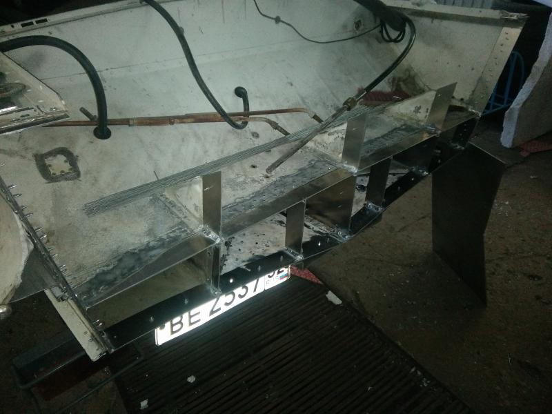

Зря рецесс не подняли до уровня старого транца , он при Мерке на уровне ватерлинии будет ,{в нем будет вода и грязь от водорослей}, результатом меньший кормовой восстанавливающий момент , и внутренний объем заднего багажника маловат фактически при тех же трудозатратах .
1 362
Ну наверно ты прав. Только от рецеса останется 1\3 по центру, чтоб мотор было куда поднять.
9 558
4 769
:) Молодец Алексей! Монументальный подход.Мне нравится решение и если позволишь возьму твоё решение себе на вооружение. :good:
1 362
Не такая уж и хиторож,умная идея. Вот думаем что с лыжей делать, закрывать задние торцы или нет? Если нет, то там по любому песок будет намываться. Если закрывать, может герметичности не получится и будет стоять вода.
