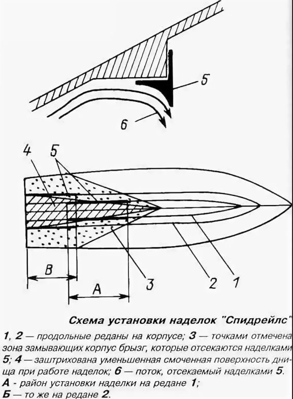

Ещё когда смотрел на фото гидролыжи, подумалось, что на такой вариант лыжи, наделки "спидрлейс" будет самое то, по лыже наделки, а наружную пару реданы или гидрошайбу.
160011
Как думаешь?

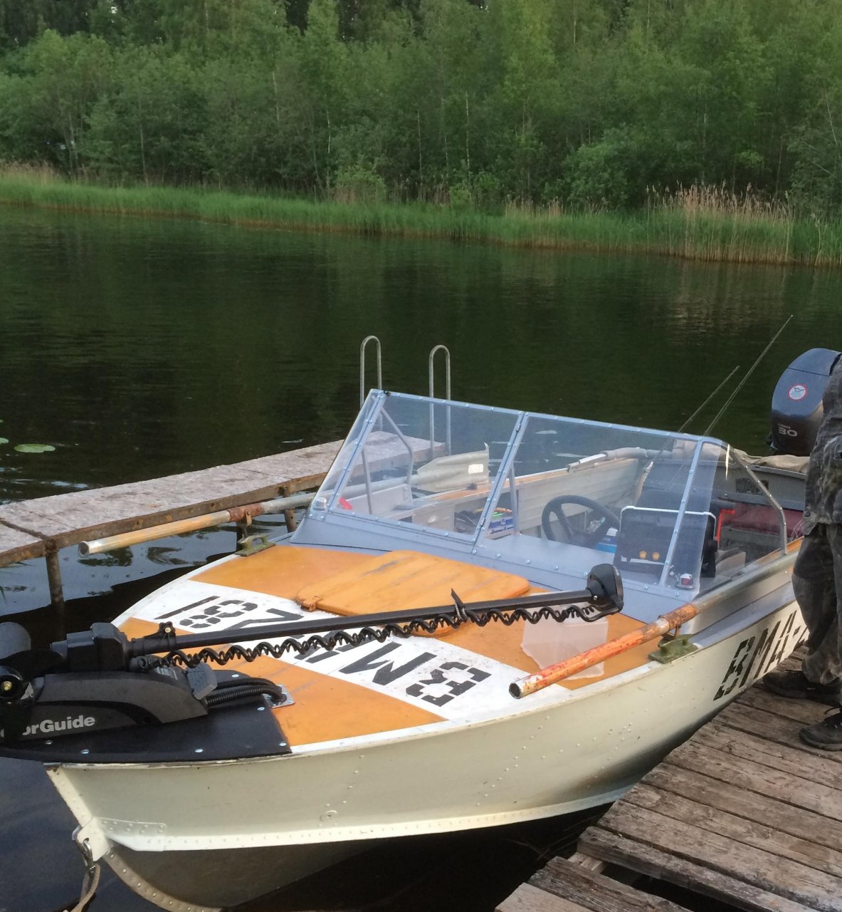

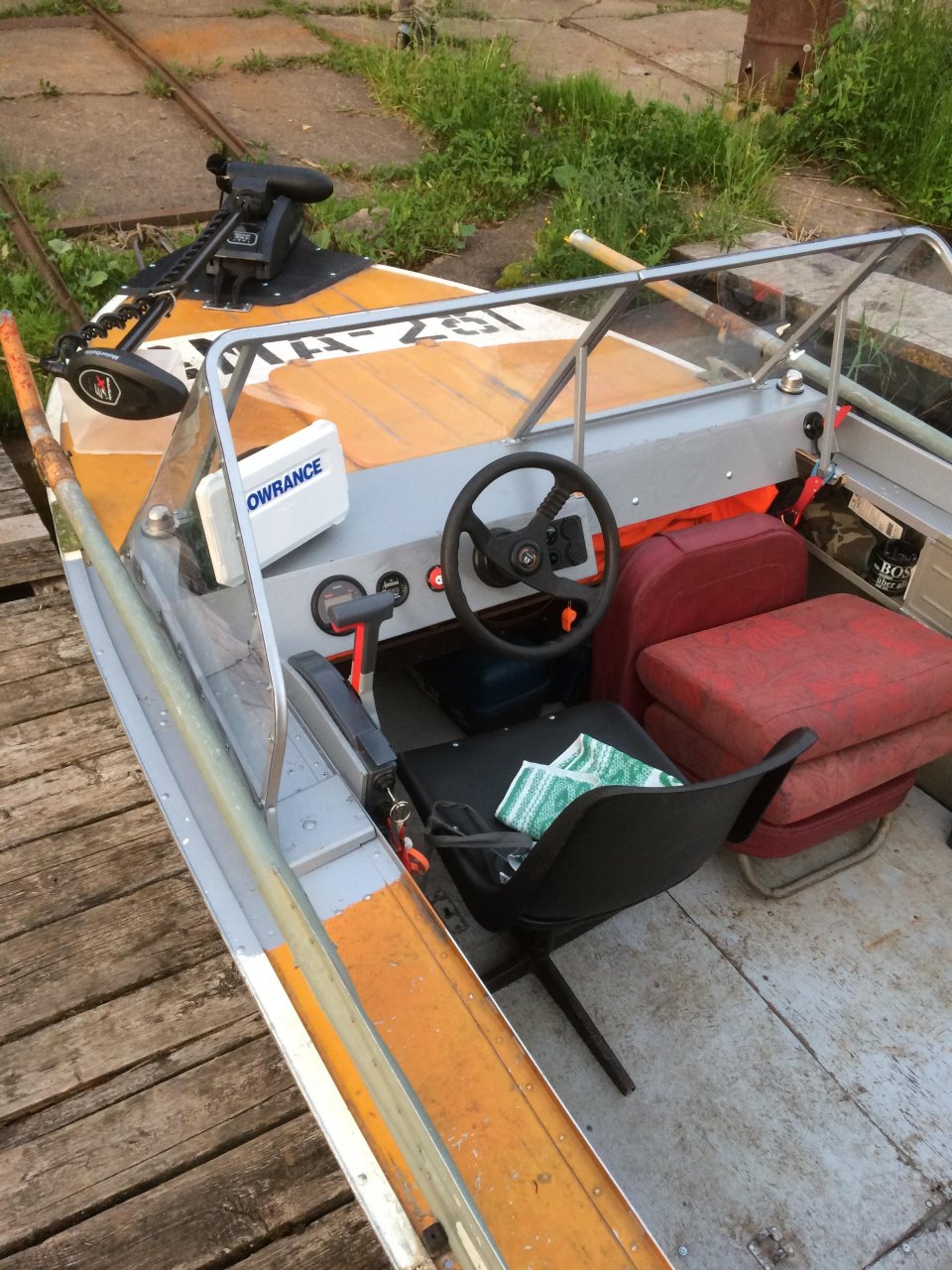

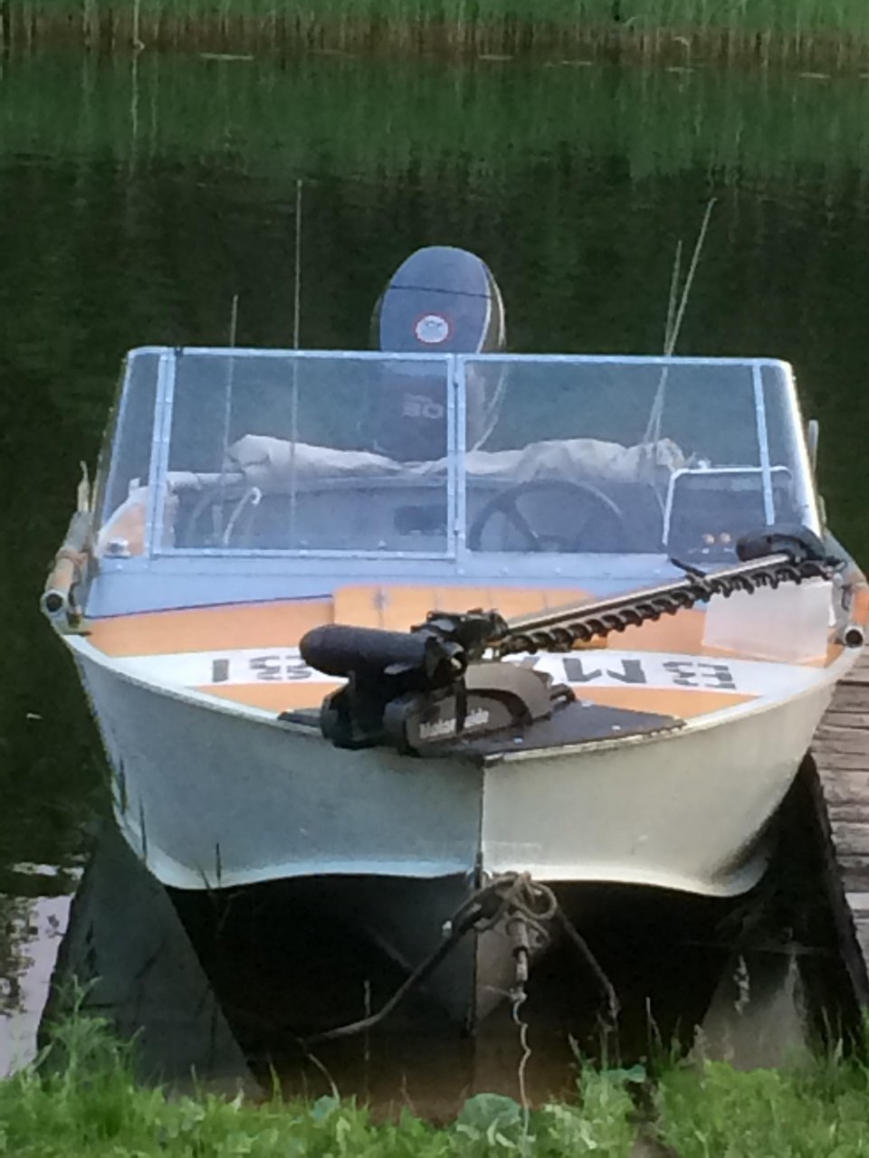

Всем привет
На тюнинг не претендую, скорее замена стекла и увеличение торпеды.
..в прошлом году возникла необходимость стекла с калиткой, сначала хотел купить, но пребрав все варианты, решил сделать сам. Большей частью к самосторою подтолкнул обзр стекла от А.Зверева, где он шатает стекло как детскую коляску и это не самго дешевого варианта, к котору всё равно нужна была торпеда.. ..торпеду поднимал тк надоел руль между коленей и близко к борту.
Всем СПАСИБО!! кто делится идеями, многим помогло чтение форума.. ..может и мои 5коп. кому будут полезны. Всё сделал в течении трёх недель, в среднем часа по четыре, включая установку МГ.
пс. на фото превый выезд, ещё с мелкими недоделками

Не плохо,совсем не плохо!А вот ходовые наверняка бликуют на стекле.
ЕвгеХа
16.03.2020
35
11
Нарва
Yamaha F30AET
..не особенно, да и они больше для отмазки от погранцов, есть и ок, ночью всё равно ходить нельзя, погранзона..

Если открыть калитку и встать на место красного кресла удобно будет даже ловить вдвоем недлинными проводочными удочками. Второй у кормы. Сам это раскусил, когда стекло было уже установлено. Сейчас сделал бы калитку несколько иначе, сантиметров на 10 шире. Но у меня приступок перед калиткой, она посредине лодки, да и лодка моя поменьше будет.
Высокая панель управления это весчь! Подтверждаю.
..в общем то так и ловим, толко джигом, вообще часто сажусь в проём калитки.. ..красное кресло сдвигаю за водительское.. ..а для супруги сделал высокую поворотную седушку в районе заднего дивана, она с неё всегда сидя ловит.. ..заколхозил, но в целом функционально..
..на фото у неё за спиной
175058
..к сезону задний диван буду предлывать, поставлю нормалное поворотное..
..ага, руки и спина отдыхают
