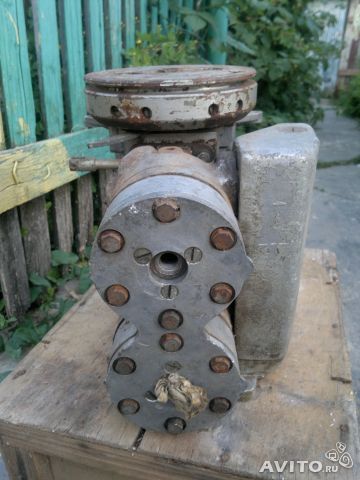

Ребят что за головка такая на авито увидел?

Только сейчас заметил что форма головки без
вытеснителей под дефлектор это не айс по
мне, или я не прав?
Вихрь-20!
я про ГБЦ.
Ничего про ГБЦ сказать не могу. Знаю что такие шли. Она состоит из двух частей.

Это форма камеры сгорания просто круглая как на 20ом, а на ветерке она с вытеснителями под дефлектор, и на москвах так же, кстати 25тые москвы вначале шли без вытеснителя в камере сгорания, когда стали ставить вытеснитель мощность выросла.
