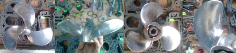

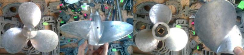

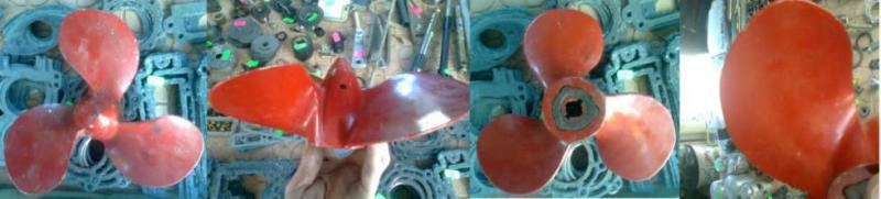

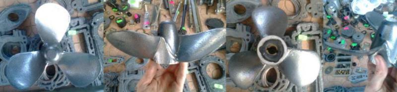

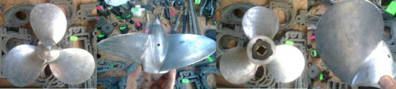

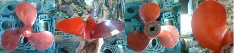

как и обещал (жаль только автора фото не помню). может где отдельно прикрепить, что бы новички сразу узнавали свой винт?!

Все верно с винтами на фото! Самый универсальный это 300, все остальные, для особых случаев! У кого баржа, а не моторка, у кого скутер а не моторка, а у кого и "баржа-скутер"! Вот эти "шаги" для них! Я все перепробовал и не единожды, и под разными Вихрями от 18 до 27 с тахометром и спидометром, электронными и обычными! Мой вывод, Н-300 на все случаи, остальные для "особых" случаев!!! :)

Я именно писал про нижние три винта. 260 я не пробовал в эксплуатации, точнее я его даже в живую и не видел.

tushev заиметь не сложно, а что бы это изменило? хвалил бы больше, т.к своё? не, таким я не занимаюсь.
нижние три винта
1. 282
2. 300 красный, стандартный
3. 320 (или фактически он тоже 300, но с улучшеной формой лопастей. за счёт этого считается более скоростным)

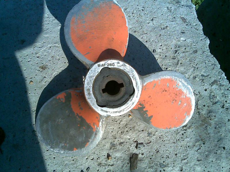

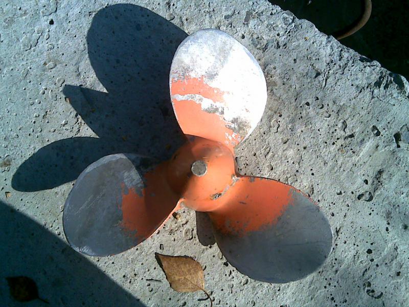

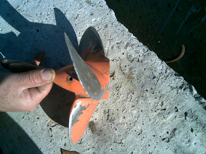

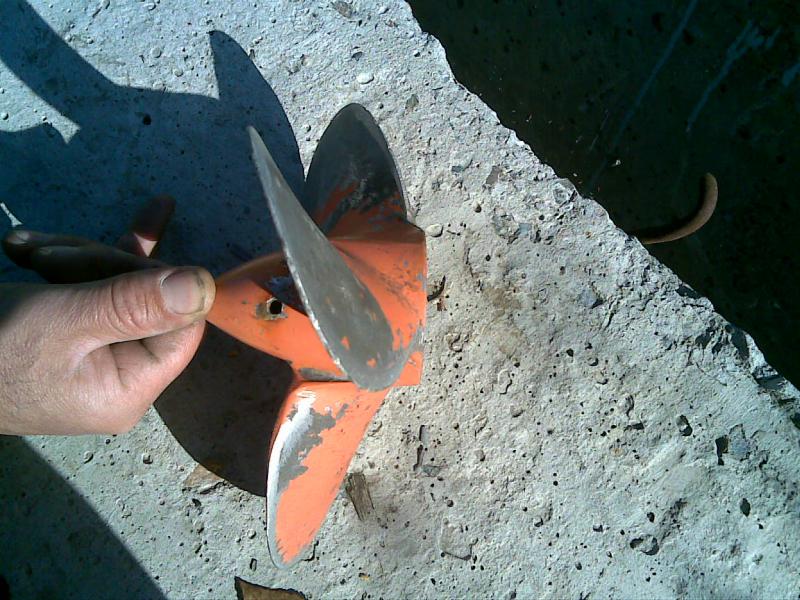

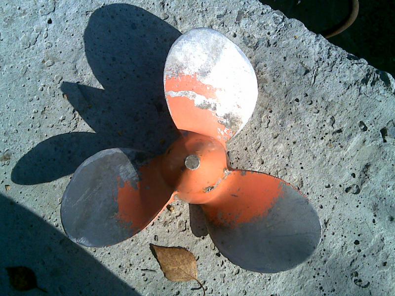

Шаг 240, 25ка спокойно тянет два бревна по шесть метров со скоростью 24-26 км.
А вот 30ка едва одно везёт, видно перекрут.

Пилот, ты меня ввел в заблуждения выложенной фотографией.
На фото выложенной Каланчиным четко видно шаг 240, а на выложенных тобой фото под таким винтом шаг 282. Я тоже такой винт считал грузовым с шагом в 240, тот что на третьей фотографии его шаг 270, а на твоей фото 300, тот что на нижней фотографии шаг 300, а на твоей 320. Объясни пожалуйста откуда ты взял такие цифры?

tushev, ну вообще то, я вижу разницу между "моим 282" и 240-ым Каланчина.
на третьей фото,, красный винт,, у тебя были такие и было написано 270? я это к чему, здесь на форуме уже неоднократно опознавали винты и всё как бы соответствовало моим картинкам. с такими же результатами заказывали и с бот-моторс (магазин в Самаре - родина вихря).
