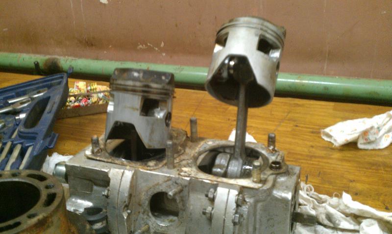

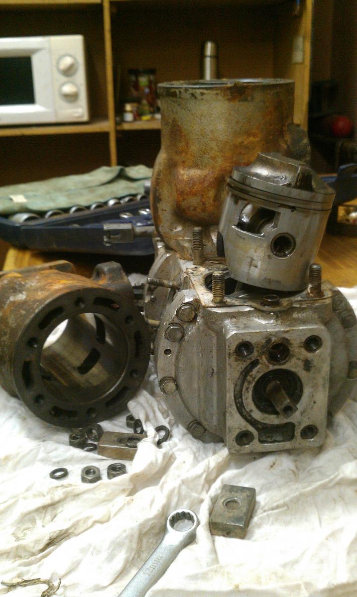

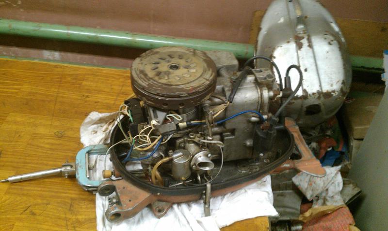

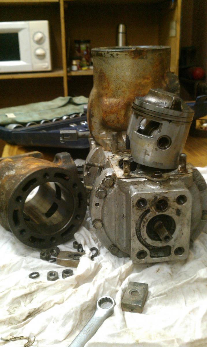

восстановление идет. Медленно но верно))
Купил донора ))) Помогите разобраться,что это?
Алешка
15.07.2013
22
Прогресс2
Вихрь 20
Поршня мои. С 20.

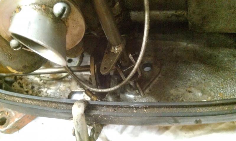

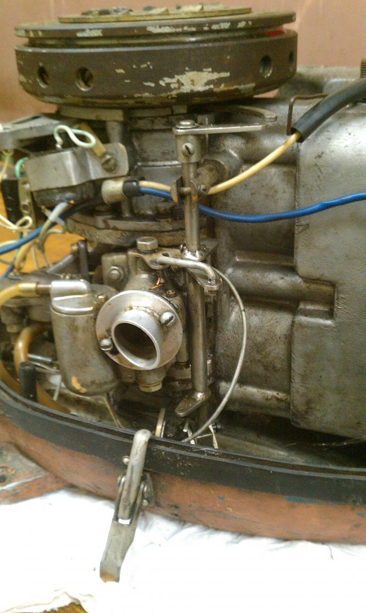

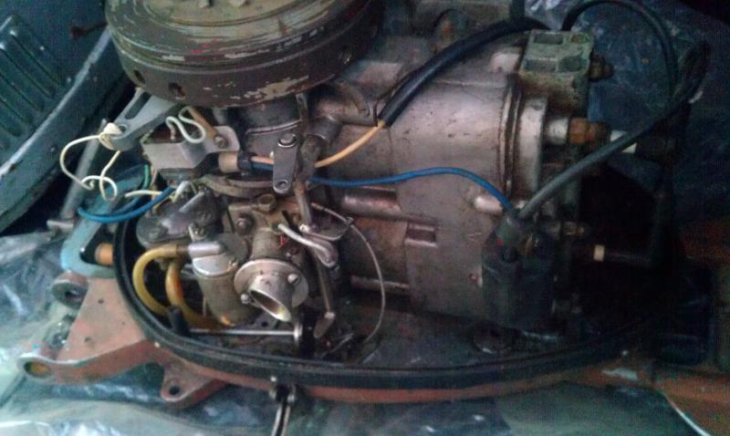

купил 25 только смотрю она изменена. Шланг бензина устанавливаться в ручку ,а не под румпель. включение переднего и заднего хода на тросе. И тд.
что именно интересует?
что ниже поддона взаимозаменяемое. по двигателю - только коленвал.
Алешка
15.07.2013
22
Прогресс2
Вихрь 20
Для чего эти доработки на 25
не вижу никаких доработок.

Каланчин
17.07.2011
1 748
80
Самоделка джонбот
Вихрь-30, 25 - 2 шт.
Носик на карбе - выбрасывать бенз за борт а не в поддон.
Газ переделан под дистанционку. Тяга не под картером а в нутри.

tushev
21.03.2012
593
Поддон похоже тоже подойдет, я квадратный с 25 на двадцатку ставил (под эл. стартер переделывал.)
tushev
21.03.2012
593
Я так думаю, что на карбюраторе насадка установлена для дополнительного подпора воздуха, у нее есть срез по ходу движения. Без колпака на ходу, при такой конструкции, встречный поток воздуха задувается в карбюратор, своего рода дополнительный поддув встречным потоком воздуха, что снижает выбросы топлива из карбюратора наружу. Я видел насадку на карбюратор типа шнорхеля которая поднималась вверх и выходила из колпака наружу, а сверху ставилась приспособа типа воронки которая смотрела вперед по ходу движения.
победа
04.03.2011
1 539
Мercury-50 ELPTО
Ваша теория относительно воздухозаборника, всего лишь теория, на практике на 5000 оборотах выброс от дырок в золотниках такой, что его никаким заборником не побороть! Перепробывал я несколько типов насадок, ерунда полная! Только что поддон вроде как относительно сухой, но на волнение, это что так уж нужно?
