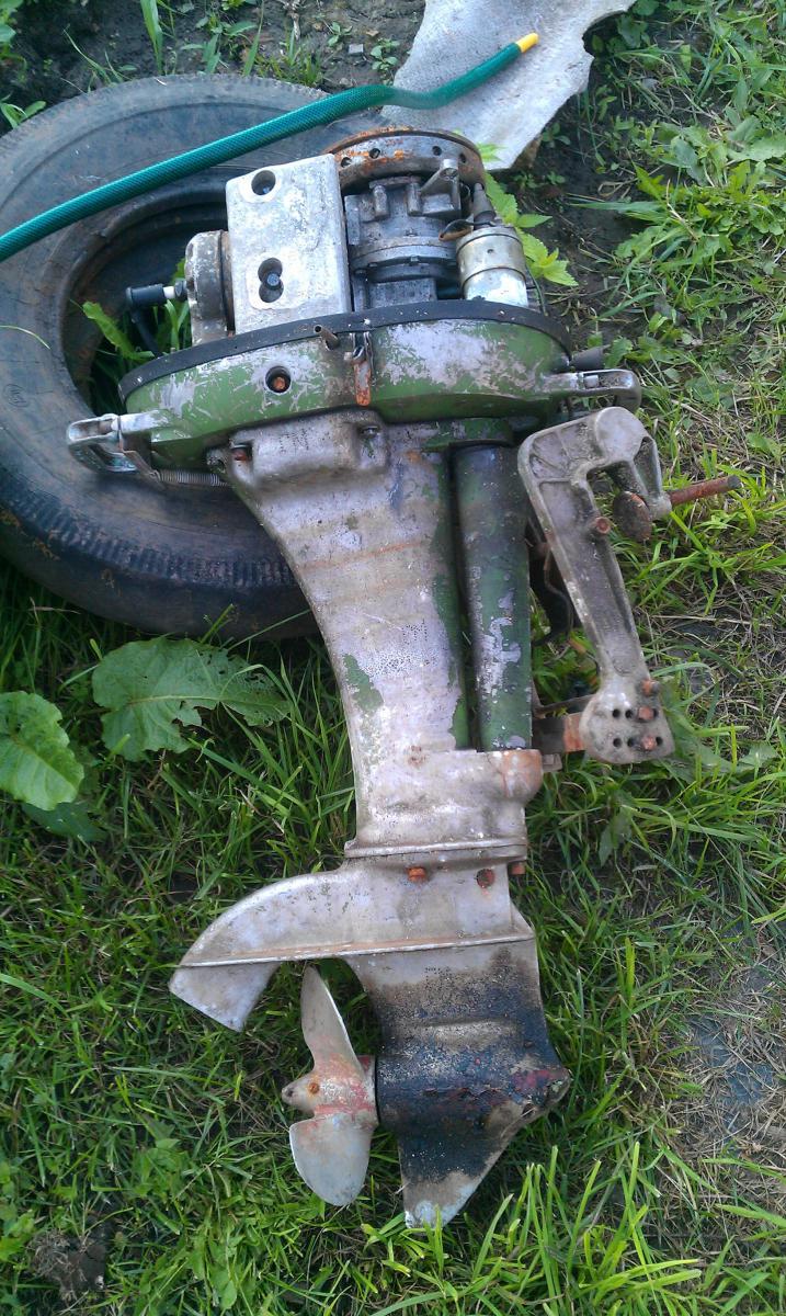

Здравствуйте!
Достал из подвала дома дедовский Вихрь-20. Хочу восстановить - подскажите, пожалуйста, с чего лучше начать. Ход вперед не включается.
Купил зажигание мв-1, маховик с венцом, свечи с-12, катушки.

Алексей, читай форум не ленись, для начала пройдись по всем системам. Я год назад нашел в подвале такой же, но у меня 25-ка, у тебя видно что 20-ка, то вообще ничего не знал. С мотоциклами дело имел с детства,а вот и лодочными моторами как то не сложилось, вот и отправил в Киев одному " умельцу" движок, да, он мне его сделал, что можно было еще два купить, это я к чему, что форума этого не знал, взял мотор вышел на воду после так называемой "капиталки" и обратно уже пришел на веслах, вспоминая "кулибина" по "полной". Вот тогда я и понял, что только сам плюс помощь на форуме, да разобрал его, да собрал, теперь более менее знаю с "кем " имею дело.
А по твоему вопросу, нужно раскидывать все,судя по фото,он в плачевном состоянии. Для начала измерь компрессию
чтобы понять ,что там внутри, а уж потом по-порядку. Знаешь очень много писать,так что читай форум и делай, что будет непонятно спрашивай, общими усилиями поможем, как то вот так.

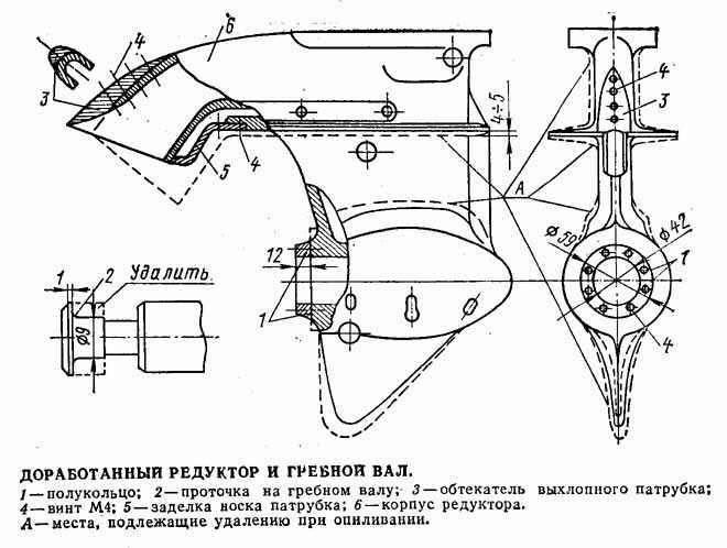

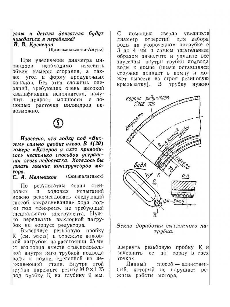

Выхлопной патрубок укороти! С таким хоботом рука очень сильно устаёт прям словами не описать.
Кирюха
01.03.2013
1 213
260
Кирилл
Re: восстановление Вихрь-20
Если есть возможность переточи канавки в поршнях под 25овские кольца, подрежь головку на 1.5мм, отполируй винт и редуктор, а остальное как на всех вихрях.

Кирюха, управление у меня на руле. Надо ли срезать нижнею часть?

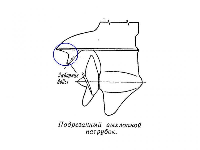

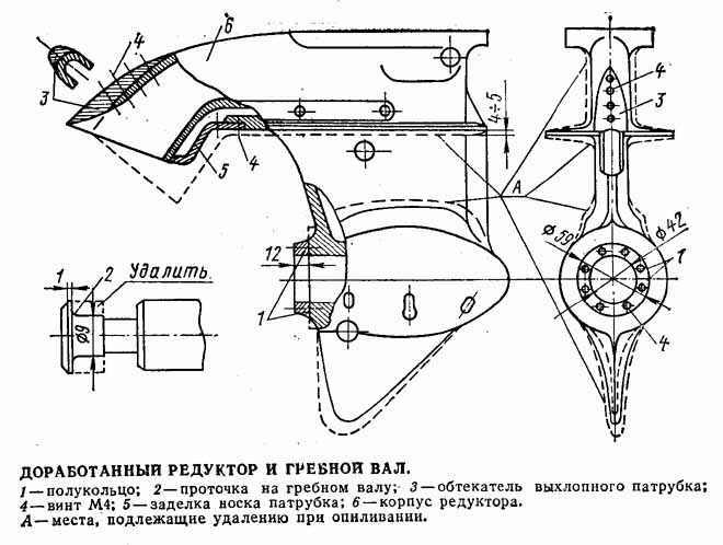

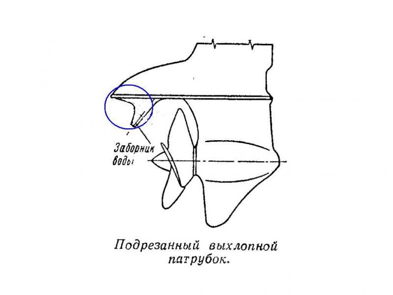

Да но не увлекатся просто подезать как тут

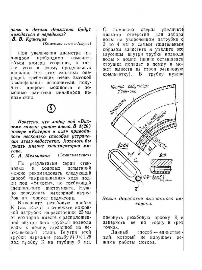

Кир, ну ты сказал " не увлекайся" :shock: ... наверное картинкой ошибся ;) ... самый простой способ в книге "300 советов...", сейчас поищу...
Ааа, вот нашёл:
...а, если потом ещё и вот так "а, ля FORSE"сделать, ИМХО будет ещё лучше :good: :
Ааа, вот нашёл:
Так точно вернее!!! Я просто в первый раз вижу эту статейку. А зачем такой здоровенный хобот на первых 20? у меня ешё была идея порукоблудить над патрубком и сделать как на привете.

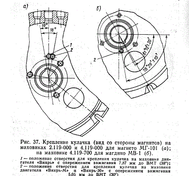

shalagin
05.08.2012
1 806
258
г.Сыктывкар
Ветерок-8м

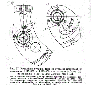

У В-20 и В-25,30 разные углы опережения зажигания. Если поставить магдино МВ-1 на В-20, то искра будет проскакивать в положении поршня 5,05 мм до ВМТ, а надо в точке 7,87 мм до ВМТ. Будет позднее зажигание с потерей мощности. Проще, мне кажется сделать электронное зажигание с родным маховиком, чем заниматься переделкой кулачка маховика от МВ-1 под УОЗ 38 градусов. И ещё, откуда пятно от нигрола на редукторе? Нет ли трещины в корпусе от замёрзшей воды, когда на зиму "забывают" слить масло.
Ааа, вот нашёл:
А что дает такая доработка,можно подробнее.
