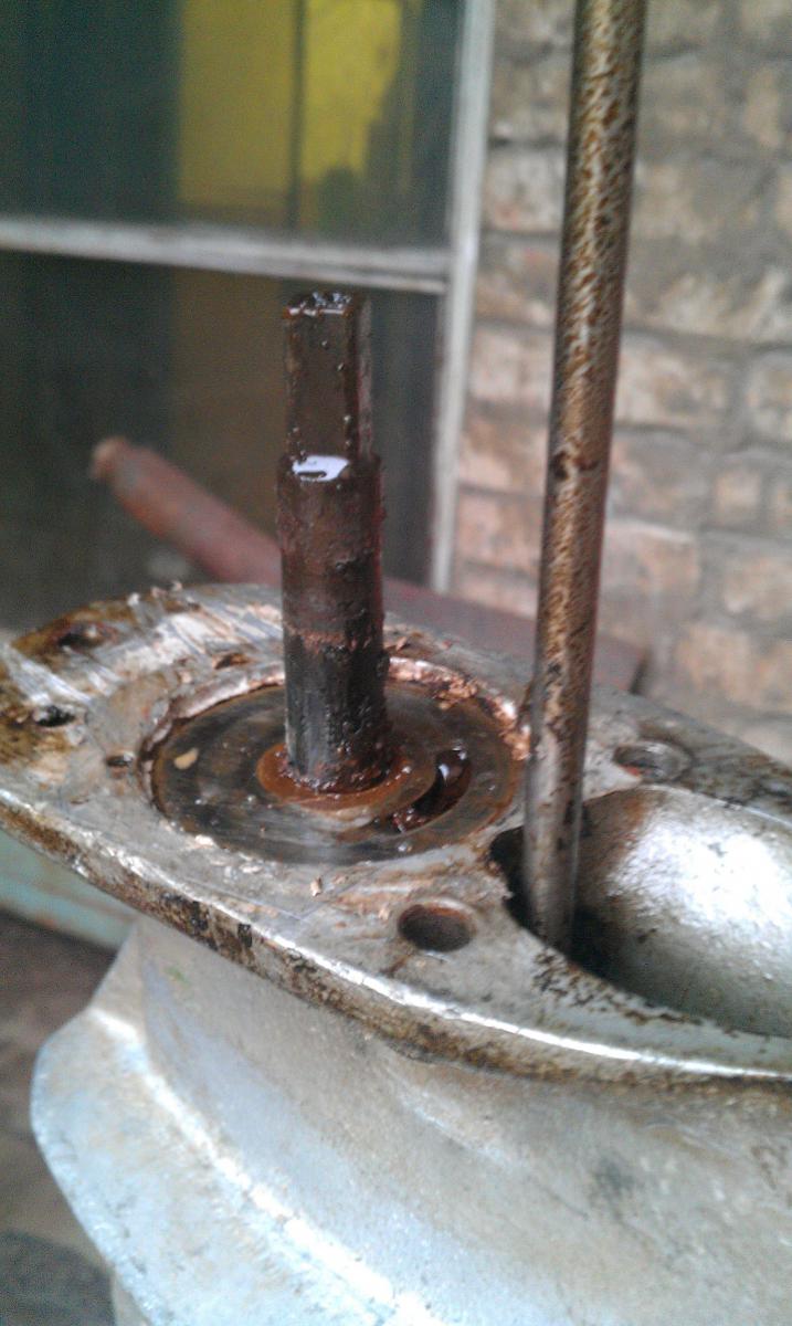

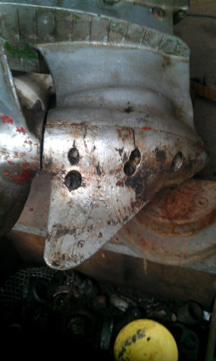

Решил-делать для удобство езды. Редуктор( нижнию часть) испортил мороз. Вода была. Пошла трещина.

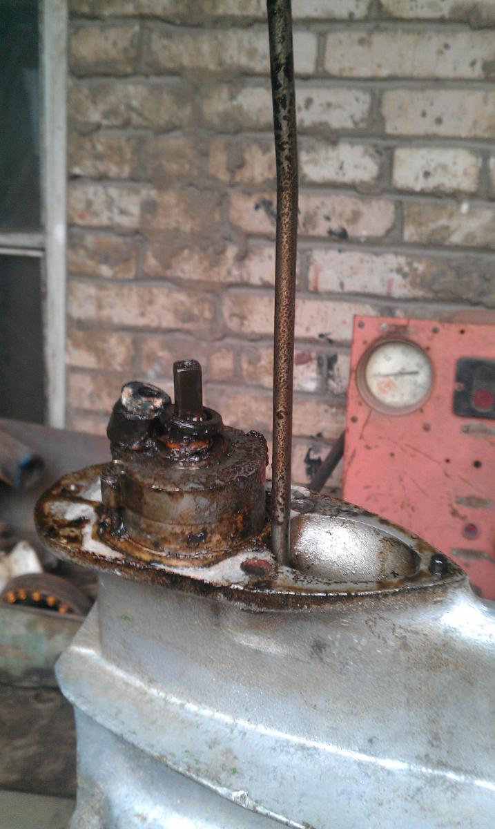

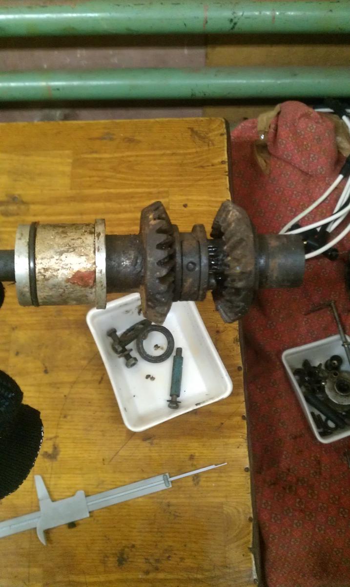

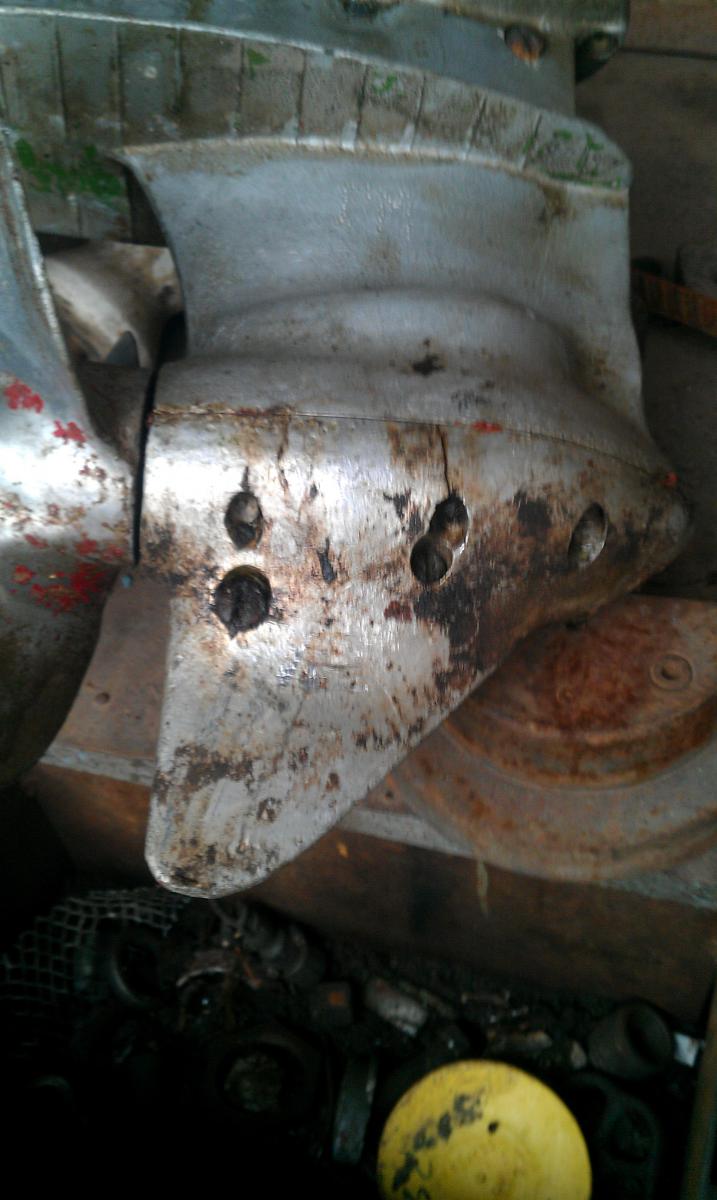

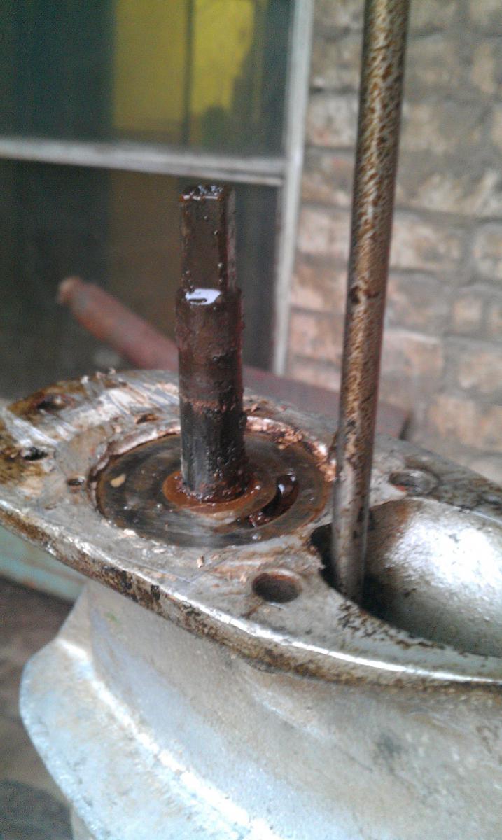

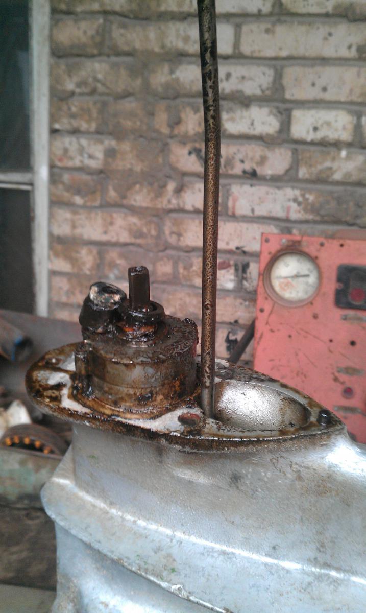

Начал потихоньку:
медленно, но верно был разобран редуктор - :shock:
одна часть откололась, все шестерни ржавые.
Ищу нижнюю часть редуктора! Подходит ли от 25-ого или 30-ого?

Re: восстановление Вихрь-20
Алешка сказал(а):
Начал потихоньку:
У тебя редуктор старого образца , ищи такой.
Ищи корпус полностью, вместе с нижней частью, от другого редуктора не подойдёт. Две половинки редуктора растачиваются на заводе в сборе.
Да,да-вот так и думаю,что в сборе брать. Только вот вопрос,если от 25 старой брать низ. Он подойдет?
Алексей, какой будет редуктор, не имеет никакого значения. От 20-ки, 25-ки, 30-ки .... поставить можно обсолютно ЛЮБОЙ.
Как правильно пишут, подойдёт от любого Вихря. Только на редукторах Самарских Вихрей надо развернуть зеркало и помпу на 180 градусов, просверлив новые отверстия для винтов корпуса помпы и язычка зеркала. Редуктора Пермских Вихрей подходят без переделки. Это связано с различным положением водяной трубки в дейвуде. На В-20 и всех Пермских Вихрях она изогнутая и крепится в дейвуде , соединяется с помпой впереди торсиона. На Самарских В-25 и 30 трубка прямая и съёмная , соединяется с помпой позади торсиона. Дело в другом. Вам надо было начать с разборки головы. Если там не осталось ни одной живой детали, а всё сгнило как в редукторе , то какой смысл восстанавливать? Это будет не восстановление а просто сборка другого мотора из недешёвых запчастей. Тогда проще и дешевле купить В-20 на ходу.

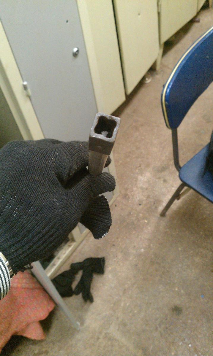

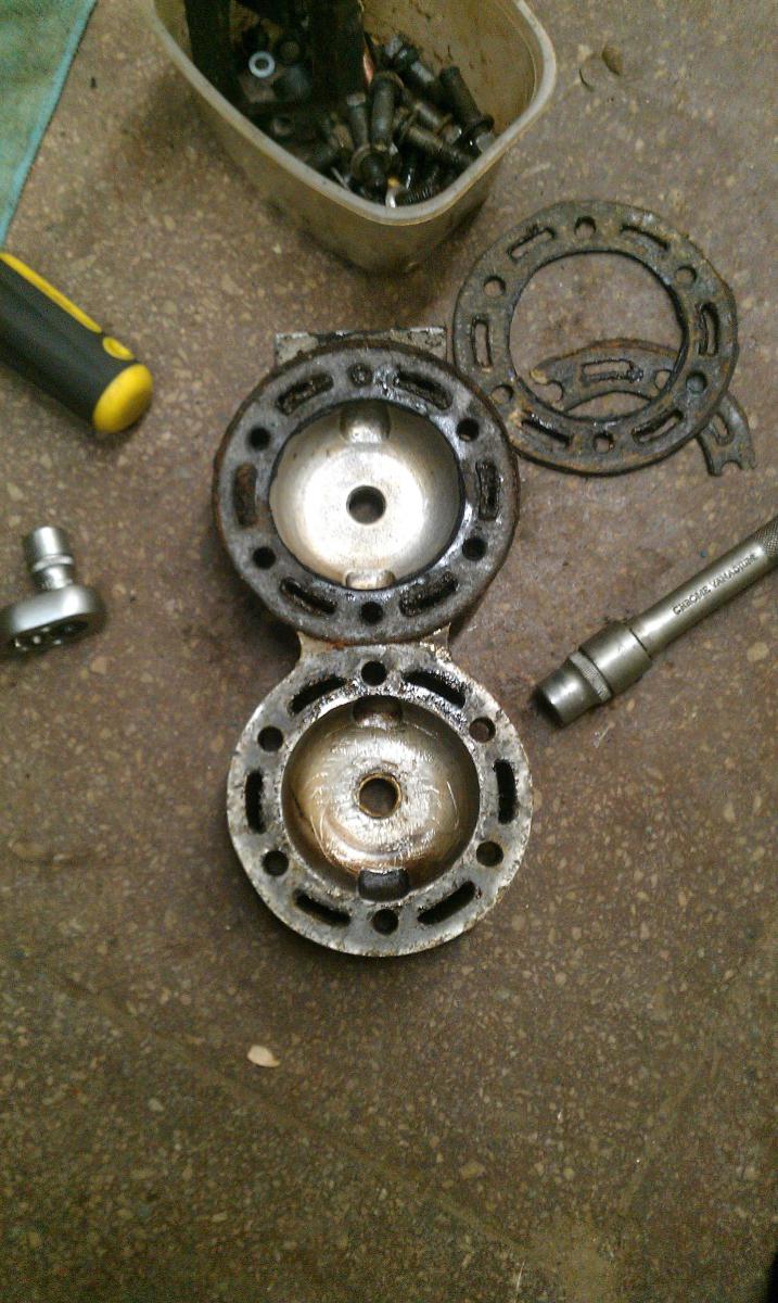

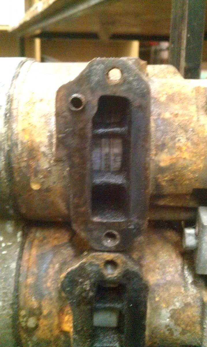

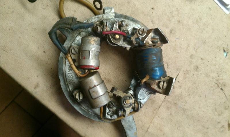

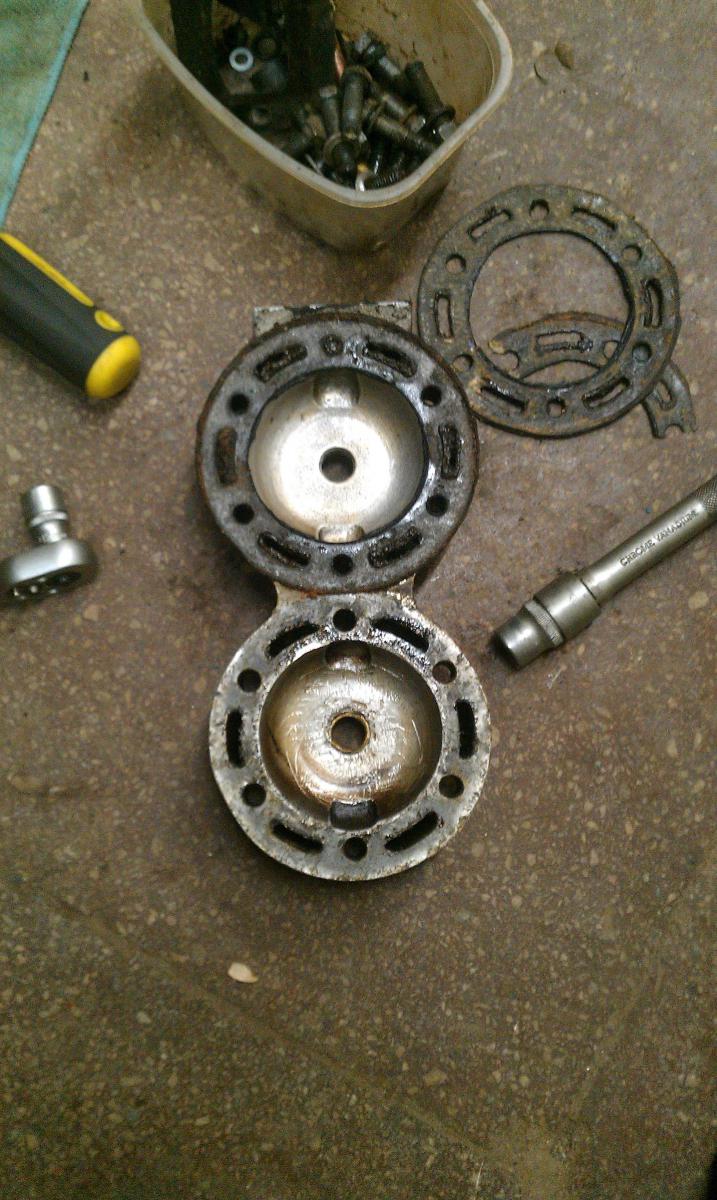

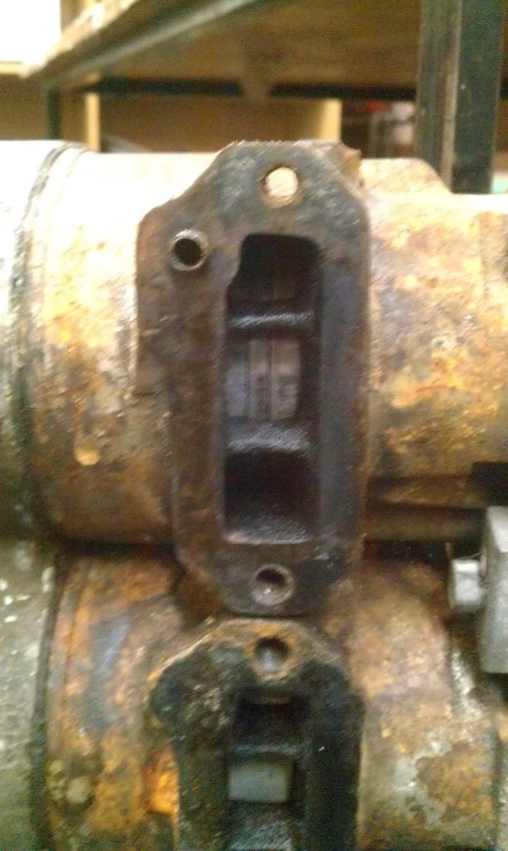

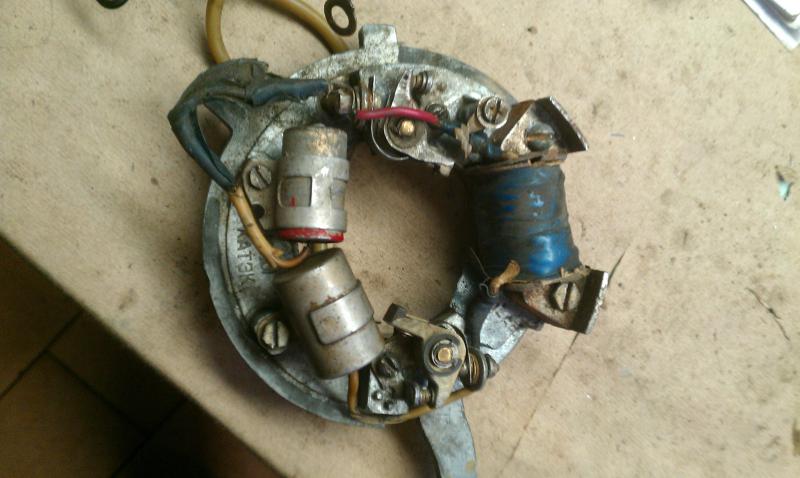

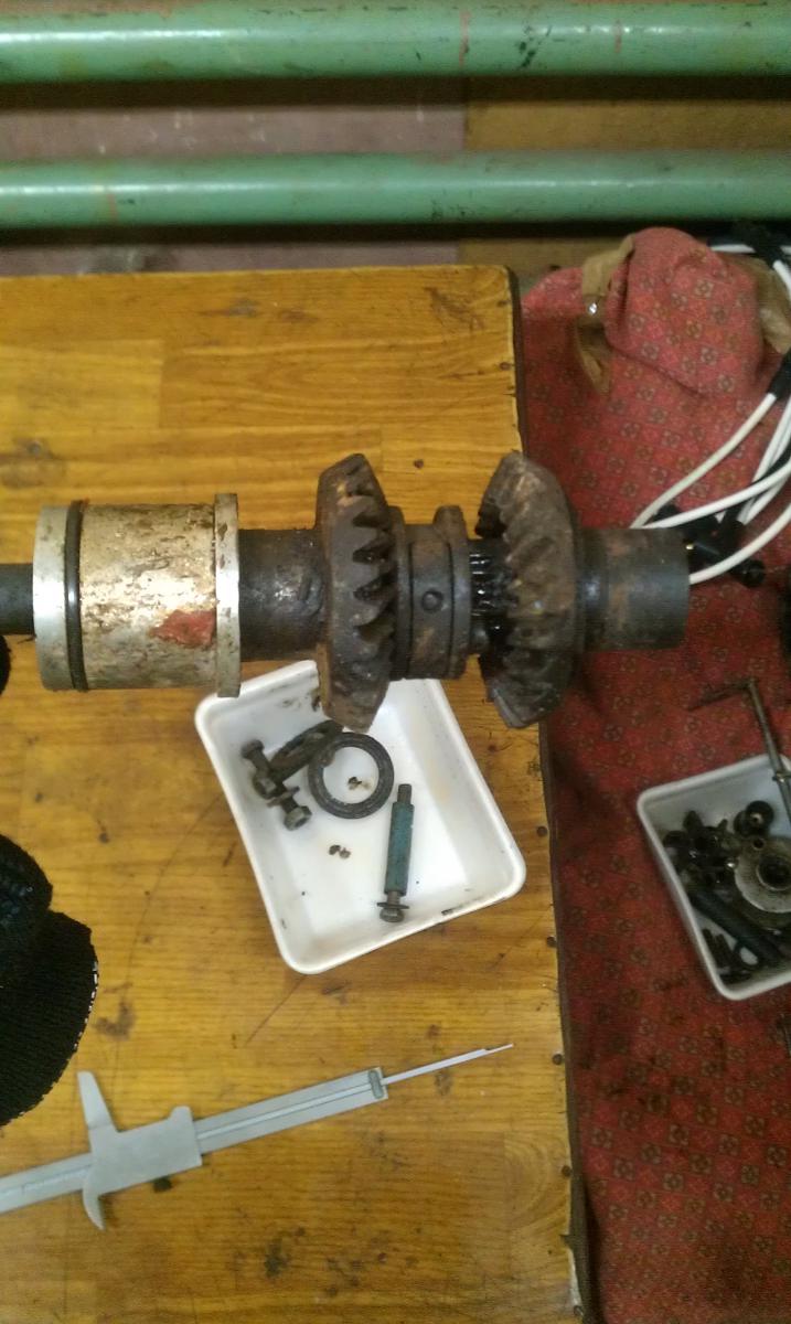

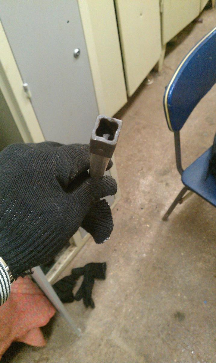

Разобрал полностью. Из целого остался только румпель, так как мотор пользовали на руле :) и маховик.
Поршни с задирами, блок не расточен, цилиндры без задиров, коленвал без задиров. В поршневой люфт был очень большой. На головке блока стоял ввертыш - криво поставленный.
...ээх...Поеду в цветмет :hahaha:
редуктор выкинь, поршни выкинь. всё что по фото увидел. коленвал, если правильно раскрутил можно посмотреть, если нет, то выкинь.
прокладки я чё то не помню уже, были с металлом или нет? если нет, то о хорошем бензине можно забыть (либо собирать без прокладки), а следовательно о какой дури можно говорить?.
Только сейчас заметил что форма головки без вытеснителей под дефлектор это не айс по мне, или я не прав?
