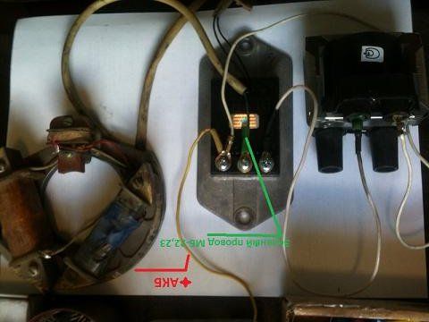

Заинтересовало данное зажигание, сваял за 10 минут и испытал опытный образец.
Все работает, искра на пробой 1.5-2 см. Вот только собирал с ТЛМ-1. Свечи NGK. Коммутатор 131.3734 производства фирмы Сапсан, Россия.
Сделал примерно 20 оборотов маховика, почувствовал запах гари, бешено греется ТЛМ :shock: аж не дотронешься.
Запитал я ее так: КЗ на сердечник, +АКБ на питание ТЛМ, на фото видно, та которая снята с блока.
Может в работе допустима только око-газелевская двухискровая?

С ТЛМ надо так подключать: Соединить оба сердечника между сой и изолировать их от массы. Оба вывода согласно схеме подключения коммутатора.

Похоже я катушку (ТЛМ) загубенил. Еще раз 10 повернул маховик, искра пропала, из катушки пошел тонкий звук, как будто там муха застряла и машет крыльями. Звук менялся при проворачивании маховика. Все спешно разобрал.(((
Двухискровую надо ставить.

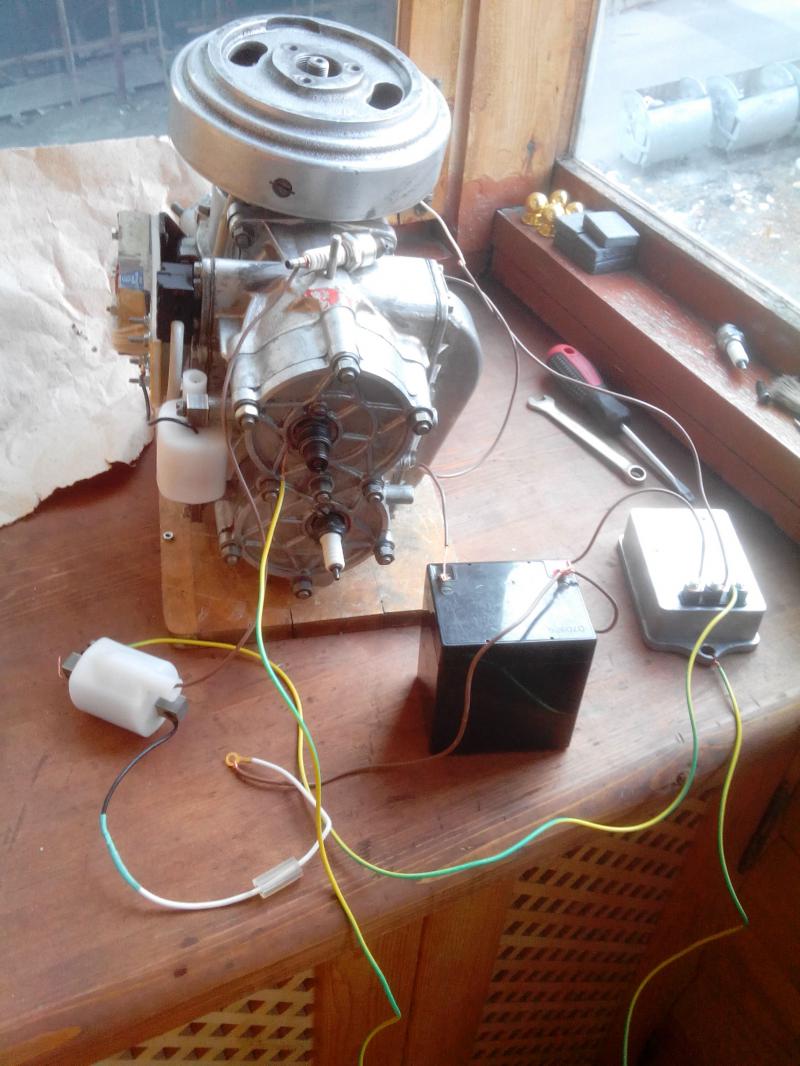

Почитал эту ветку, заинтересовался, еще летом купил этот коммутатор через vtnshop.ru, но сезон проездил со штатным коммутатором МБ-23 и катушкой от Оки. Наконец-то руки дошли до его установки. Нашел подходящее место, подсоединил согласно рекомендациям на форуме - а искры нет! Проверил все, что можно - ноль по фазе! Хорошо, что оставил МБ-23 (провода, естественно, не параллелил, а перекидывал) - от него искра как была, так и есть. В чем может быть причина? Дефектный коммутатор попался? Как его проверить?

Наконец-то сообразил проверить коммутатор кратковременным касанием +12В к контакту Д - искры на свечах сыпятся как сумасшедшие! Значит, сигнал с катушки управления ему не нравится (по уровню или по форме). Но родному-то он годится! Может, сигнал управления взять с синего провода?

Коммутатор заработал от штатной управляющей катушки МБ-23 - оказалось, что зеленый провод плохо контачил. Заводится замечательно, на малых и средних оборотах работает очень четко, а дальше обороты выше 3000 не растут, надо подбирать УОЗ.
