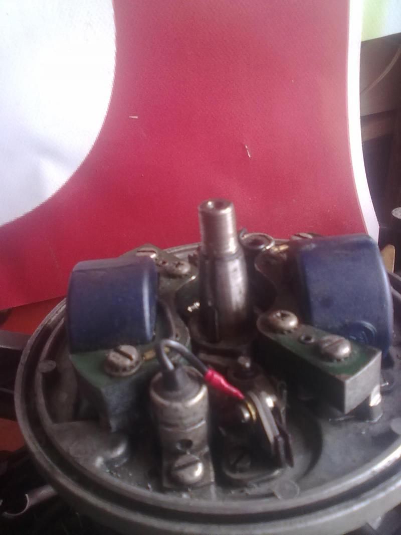

Как-то так.
Но проверить у меня не на чем. Это ж придется еще две катушки ставить.

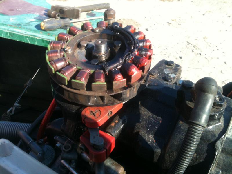

Тогда на фотографии покажи магнитную системе своего Джоника 25.
Магнитная системе - это когда расписано где какой полюс на маховике живёт. Магнитные полюса бывают север и юг, определяются компасом или магнитиком с обозначенными полюсами, можно ещё иголочкой на подвесе из нитки и много много разных способов.

дмитрий22 сказал(а):
Как-то так.
Думаю при таком подходе ничего путного не получится.

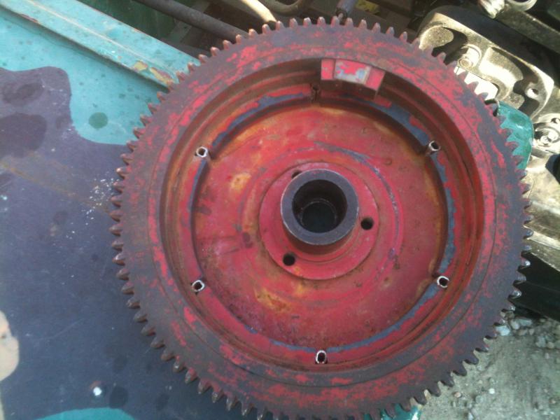

Алексей, прямо на фотографии покажи где N - S и как катушки сидят под маховиком. Только после этого смогу предложить правильное расположение и тип датчиков.
10 100
1 479
Спасибо.Дим, можешь поставить + и - на фото? Нет у меня компаса, одни навигаторы :D
Так в этом зажигании только одна пара магнитов вообще-напротив противовес. Я в первом варианте ориентировался на картинку с мануала-там одна катушка и две рабочие пары магнитов.
Значит один из выводов каждой катушки соединить с массой, второй на "Д" коммутатора. Какой из выводов- определить при заводке. Вывести от каждой катушки наружу по два вывода-сначала, например оба начала на Массу. Если бьет или стреляет-оба конца на Массу. В таких маховиках ,обычно, не нужно корректировать УОЗ.

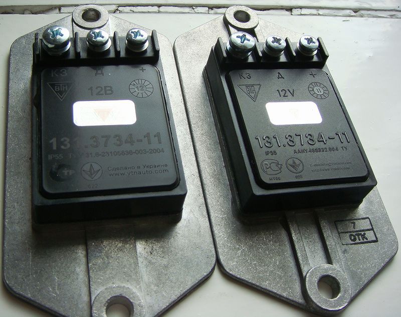

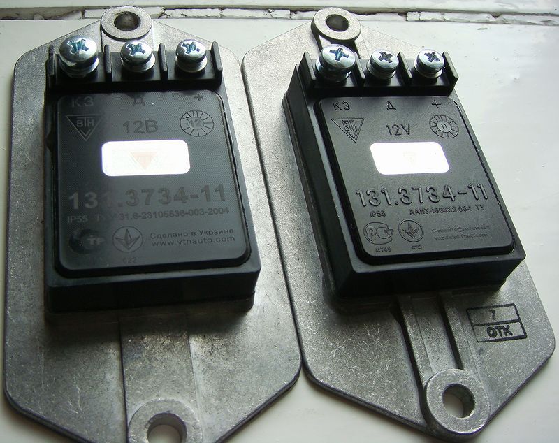

Благодарен за отзывы! Прикуплю еще один коммутатор, о результатах напишу.

Зачем еще один????

Видимо Корда задумал сделать по каналу на цилиндр, и для этого ему нужны два коммутатора.

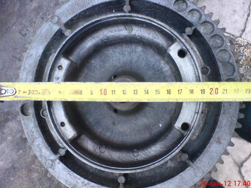

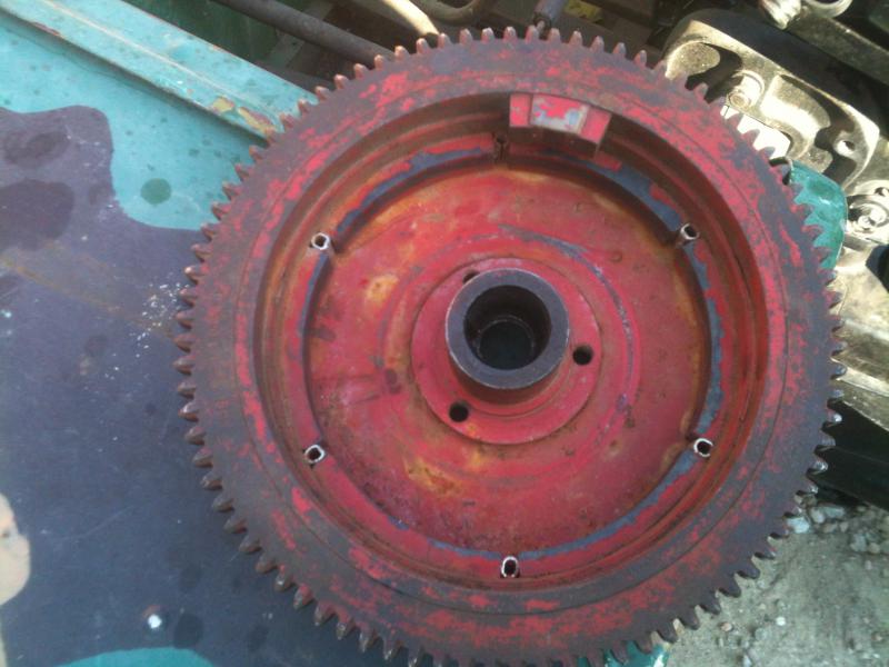

Особенность в том , что если делать двухканальное зажигание на моторы , которые имеются у Корды, стоит учесть то что магнитная система Ветерка позволяет легко это сделать, а вот у Привета так на получится. У Привета магнитная система - две пары магнитов - N-S-N-S. Если сделать два канала и сделать всё правильно , с индуктивными датчиками через 180 - +\-3град, то будет паразитная искра при подходе к НМТ.
Выходов несколько: делать шторку; делать управляющий магнит дополнительно и ставить датчики Холла... А можно и избавиться от лишнего магнита, на пример размагнитив один магнитный башмак.
У меня есть +один маховик приветовский и я уже сделал это, и попробывал работу такого Привета. Результат - положительный. Стоит ли делать так Вам - решайте сами. Говорю что это возможно и уже сделано. Только для размагничивания приветовского магнитного башмака пришлось разобрать маховик, извлечь магнит, автогеном разогреть башмак до белого каления( только после этого он потерял магнитные свойства), возвращать его на место, балансировать маховик. Думаю установить дополнительный магнитик всё таки проще.
Для Джонсонов-Эвинрудов, Москв и других моторчиков с одной парой магнитов двухканальная система предельно проста. Любая двухканальная систма зажигания своей работой просто радует . Для дефлектоных моторов другие варианты с паразитной искрой просто неприемлемы. Кто не верит и не понимает - спросите Бешенного.

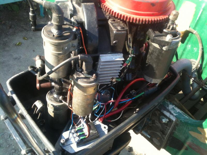

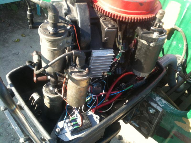

Сегодня устанавливал коммутаторы 131.3734-11 на лодочный мотор "Вольво-Пента 700".
Ко мне с ним обратились еще в начале лета. Зажигание уже было сколхозено на трех Вазовских коммутаторах 0729.3734. Зажигалка ,"подглюкивала" так, как эти коммутаторы предназначены для управления датчиком Холла, а на моторе естествено индуктивные датчики. Так коммутаторы грелись и втроем ели больше , чем генератор мог им дать. На таких моторах очень простая и надежная заводская система CDI- естественно, я сразу решил ее восстановить. Но...подмаховичную часть полностью убили переделками. Сразу предложил коммутаторы 131.3734-11 так,как мой намотчик отказался браться за катушки и давать гарантию. Хозяева мотора решили найти перемотчика для подмаховичных катушек и впоследствии заказать мне коммутатор CDI. Пару месяцев ожидания и катушку привезли, но без гарантий. Коммутатор собрал. с полтычка заработал..Несколько раз и все..катушка под маховиком замкнула, почернела. Пришлось таки ставить 131.3734-11. Для такого случая то ,что доктор прописал.
