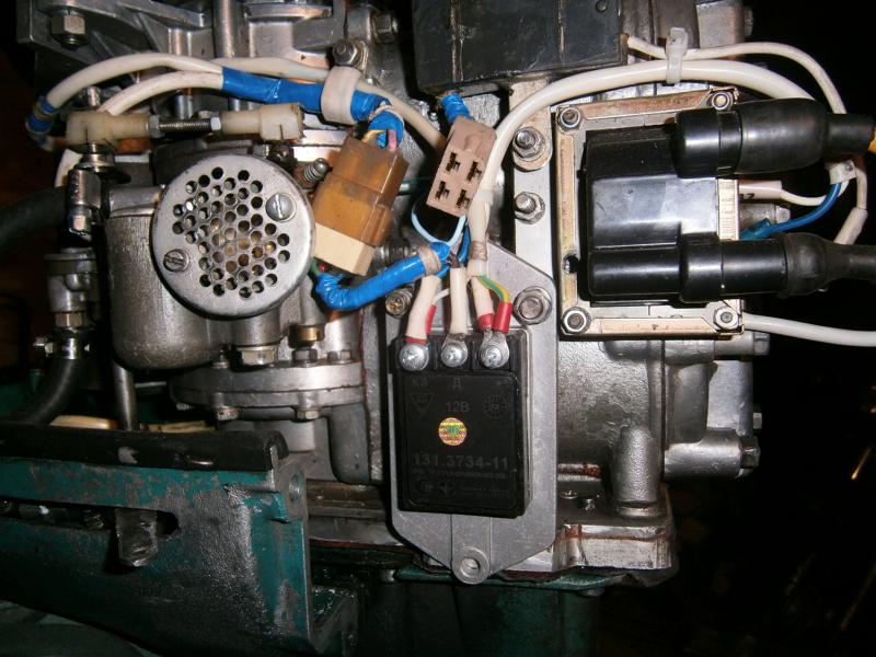

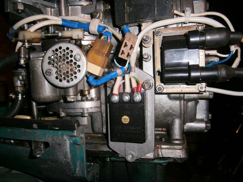

Вот такая компоновка батарейного (основного) и по надёжной схеме (сверху на бабине) на моём Вихруне. Питание подаёться на коммутатор через тумблер на моторе или дистанционно от замка зажигания через реле. Индикация подачи питания на коммутатор -светодиод. Переключение с одного на другое разъём и две клемы на бабине.

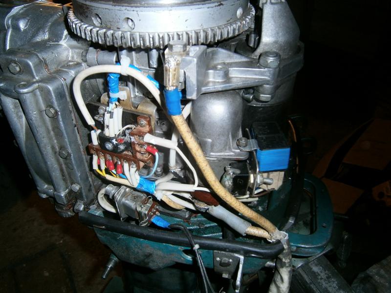

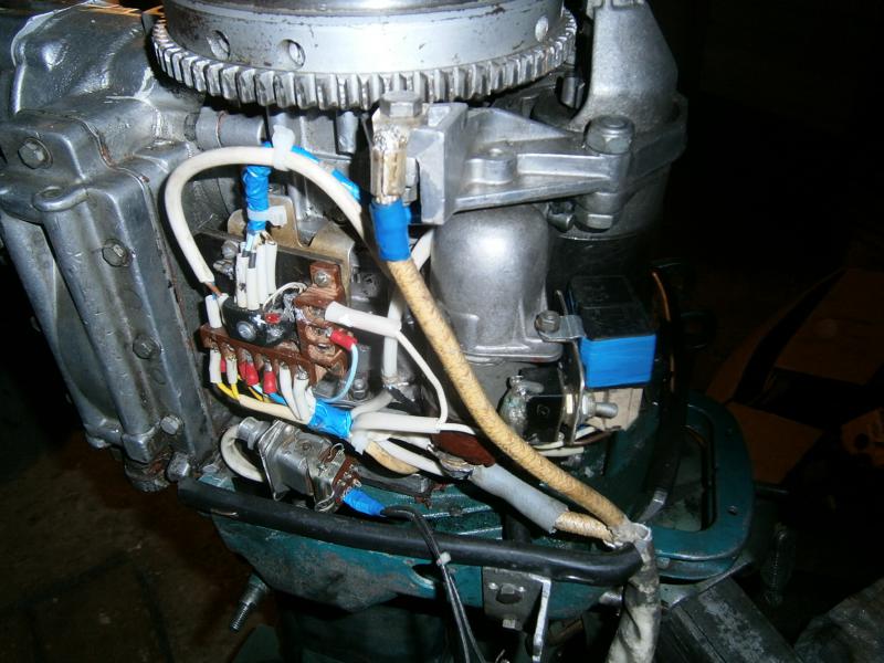

Сдесь выпрямитель с трёх генераторных катушек Пакет из трёх мостов выпрямительных) и выход на разъём ДУ.
