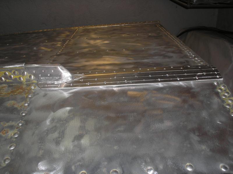

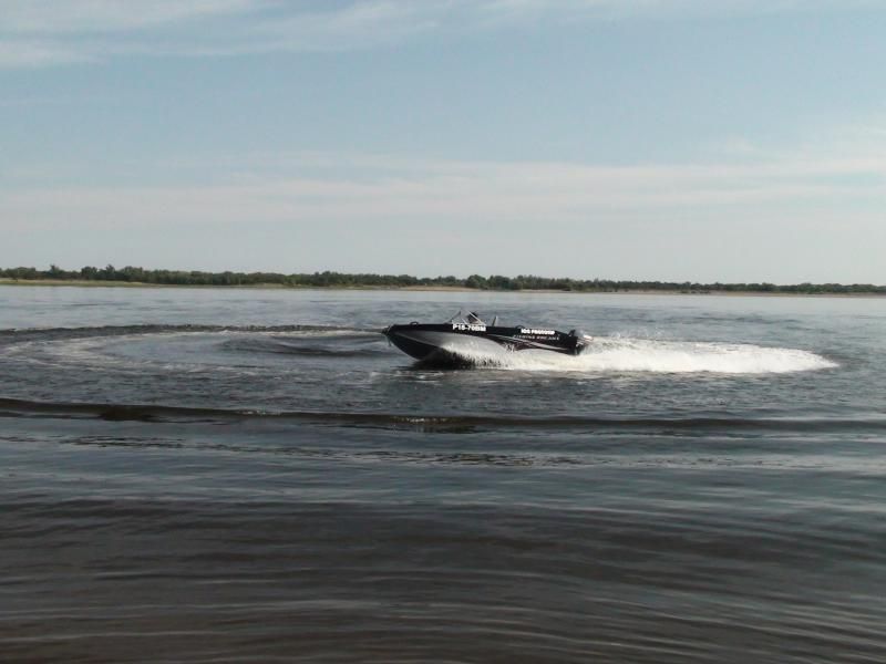

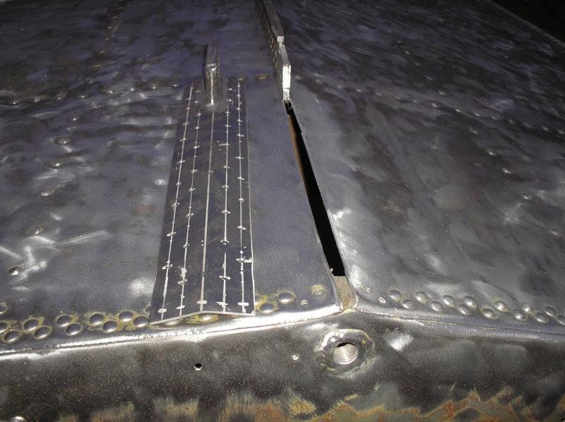

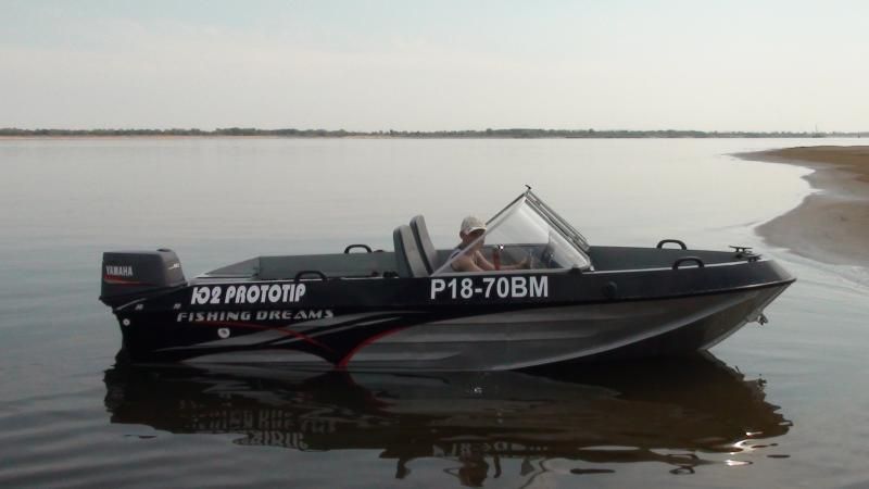

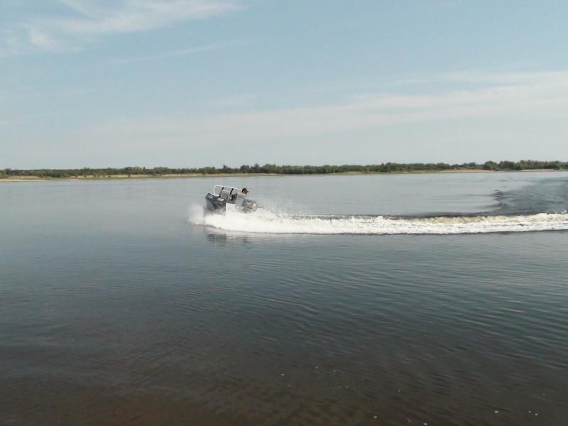

Если кому интересно! Вариант обезвреживания вредного киля на Ю-2,теперь можно и побаловаться,никаких прохватов воздуха нет и помине. Причем мотор поднял на 32мм. ,соответственно больше скорость меньше брызг.

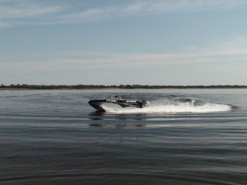

Когда покупал Ю-2,то для себя сразу решил,что с килем надо что-то делать,т.к. была у меня уже Южанка-2+Вихрь30 и даже с Вихрем стоило чуть резче заложить руля возникала кавитация. В том случае я заказывал фрезеровщику проставку под сапог и делал самодельный удлиненный дейдвуд. На этой лодке корпус и так конкретно лег под нож хирурга (болгарку) и подвергся глобальной переделке поэтому я без сомнения срезал киль...и не прогадал, от управления лодки при любых режимах только положительные эмоции!

Дим если честно долго колебался делать или нет,перелопатил кучу форумов и решил,что в моих условиях правильные реданы сделать проблематично. Не знаю дали-ли реданы мне значительную прибавку в скорости или нет, на данный момент скорость (2чела+рыбацкий шмурдяк) составляет 52-53км.ч на Крыме с этим-же мотором была 57-58км,ч. И самая главная причина,все други уже ловят рыбу,катаются на лыжах,а я строю лодку в гараже( у меня бутылка шампанского об нос разбилась только месяц назад!)както-так!

А днищще как-нить усиливал??... Есть мысли по этому поводу - чтоб набор шпангоутов не расшатывать 40кетом???? Я подумываю... гонять правда вааще некогда... но весной вдруг время появится??!! :?

Не днище не усиливал,усилил уголками только вырезанный нос и шпангоуты продольными уголками (ито больше для удобства крепления сланей). Ну и соответственно усиливал транец примерно по твоей схеме.

Да не.. Главное без напрягов... Просто думал, корапь на воде.. Решиться киль рубить сложно.. но хоцца. понять актуальность.. Не факт, что в итоге решусь.. иль соберусь.... что равнозначно... Не заморачивайся сильно... Основное понятно из фоток!!!

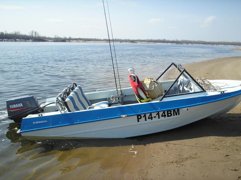

отмечусь,в теме) хороший кораблик!
Спасибо я старался! Если честно было довольно сложно в размере 4,20, разместить все мои хотелки,особенно проточный аэратор на 110л.,но если долго мучиться,что нибудь да получится! Постараюсь в скором времени выложить полный фотоотчет.

По килю конечно молодец, много он страданий народу принес. :good: Единственное - я знаю лодку с полностью срезанным у транца килем, и потом заварено это всё, но с Хондой всеравно прохваты на виражах присутствуют, незначительные, но есть, неужели у тебя совсем их нет? :? Если есть возможность, покажи как лодку внутри слепил, очень интересно. :yes:

Может кому поможет моя инфа по комплекту Южанка 2 и Honda 30.Наконец-то пришло время "засверлиться".У лодки срезал киль до заклепок на длинну 60см.При навеске мотора чуть-чуть пострадал транец(сверху,со стороны лодки- два места шириной см 4, глубиной мм 5,под радиус струбцин).На транце сверху фанера 12 мм,за транцем клин 35мм в 0мм(кто будет делать - делайте 30 мм).Брызги от сапога пропали.Идет красиво.Рулем крутить уже можно без прохватов .Маневры только с "игрой" трима и "газулькой"(Ильичу спасибо).Максимальная скорость по стоячке (в лодке 140 кг, не считая аккум и полного бака горючки)48 км.Лодка очень нравиться(Первая жесткая ,после пвх 380 - просто "песня"!)Спасибо всем кто не жалел времени на отчеты, выкладывал фото .

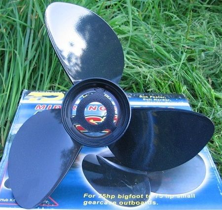

Я тут недавно один винт пытал, так для себя новое открыл, это развитые интерцепторы на винте, они дают возможность мотор поднять так, что АКП мотора на ходу аж почти из воды выходит, а кавитации винта нет, правда тот винт вообще первый раз такой увидел, но есть линейка идентичных винтов из нержи, это Мичиган Аполло, тоже кавитации не бояться, причем еще в большей степени. :)
  • 56,4 КБ Просмотры: 4 023
Андрюх, а я когда поставил ProPulse тоже почувствоал весь кайф от интерцепторов на лопастях :good: , прохватов при резких манёврах стало много меньше :yes:
