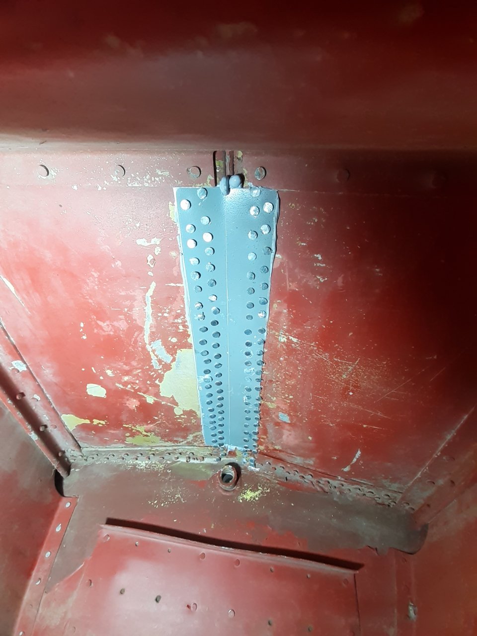

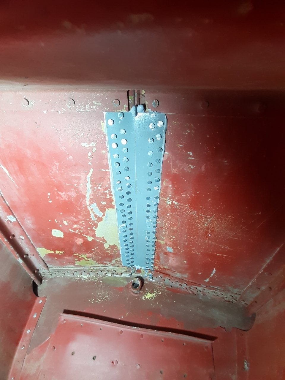

Друзья, можно чертежик по ампутации. Размер пластины, кол-во заклепок, чем промазать, с внутренней стороны что там? Спасибо.
Всё подбираеся поместу индивидуально(у меня ширина пластины70мм ,длина до первого шпангоута),с другой стороны тоже пластина,между ними герметик новол 630,клепки полнотелые 4мм,пластина амг5м 1.5мм.

А какая именно технология обрезки киля? Есть какие-то особенности?

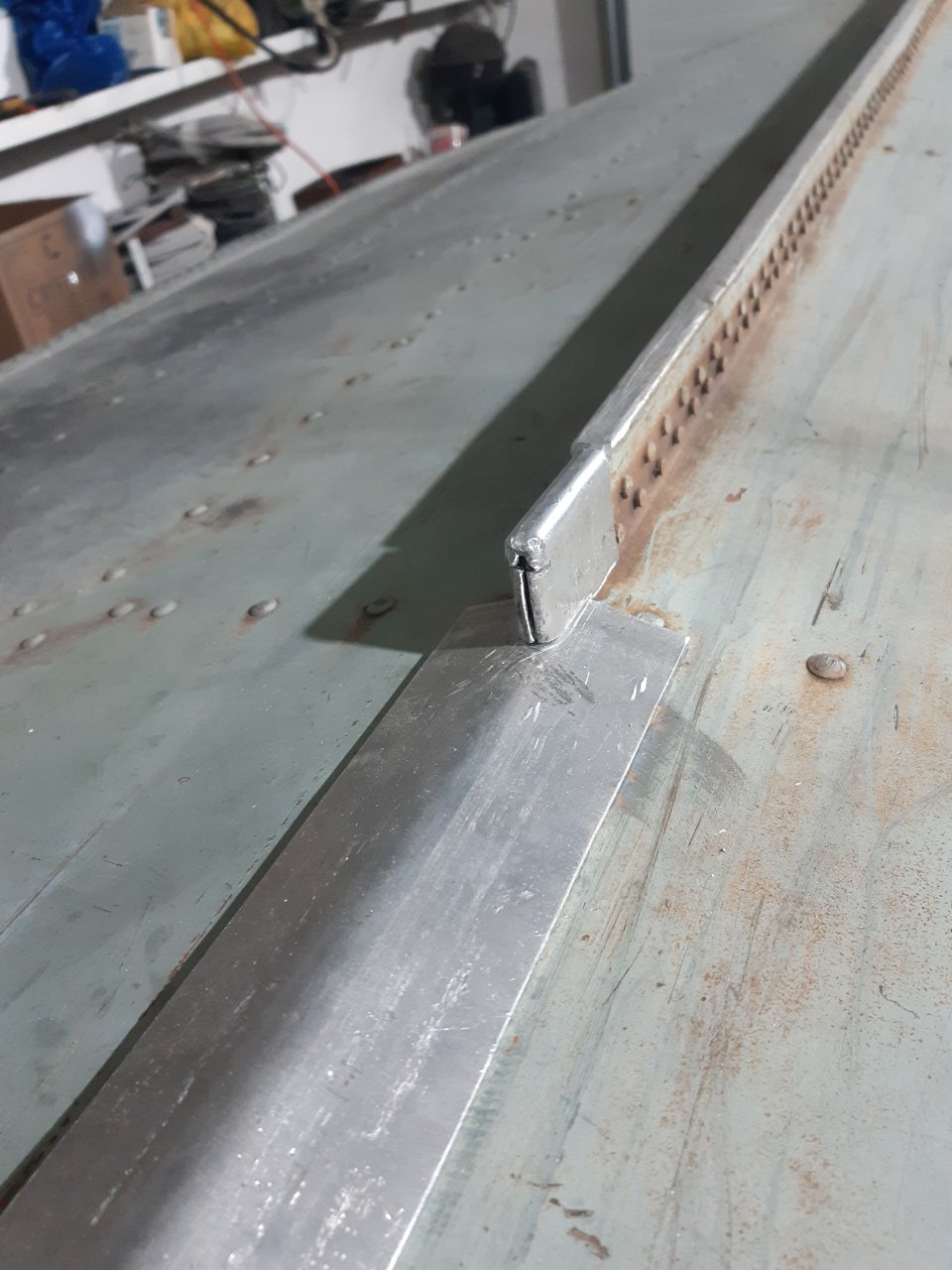

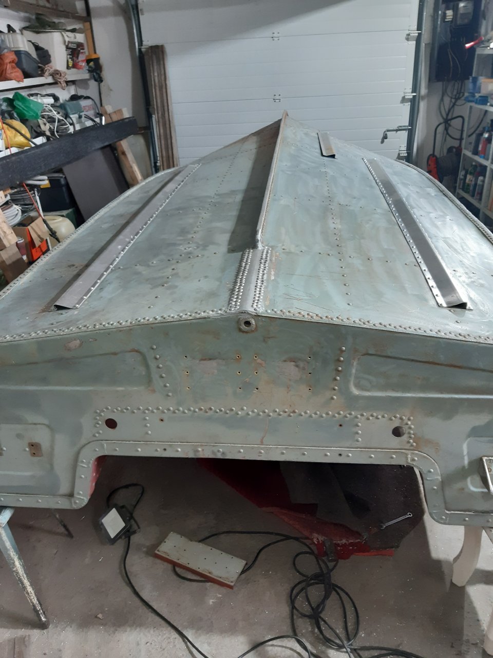

Я делал так , разметил , отрезал болгаркой и далее уже по месту подгонял.Готовые детали возил аргонщику , затем примерял где то подработал , после опять подварили и подработал.

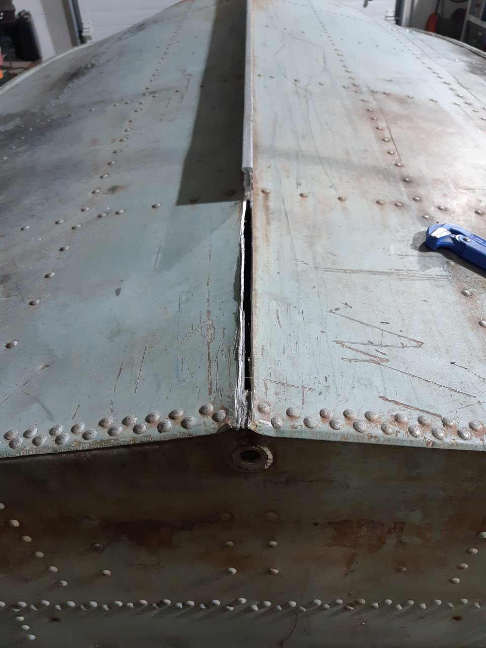

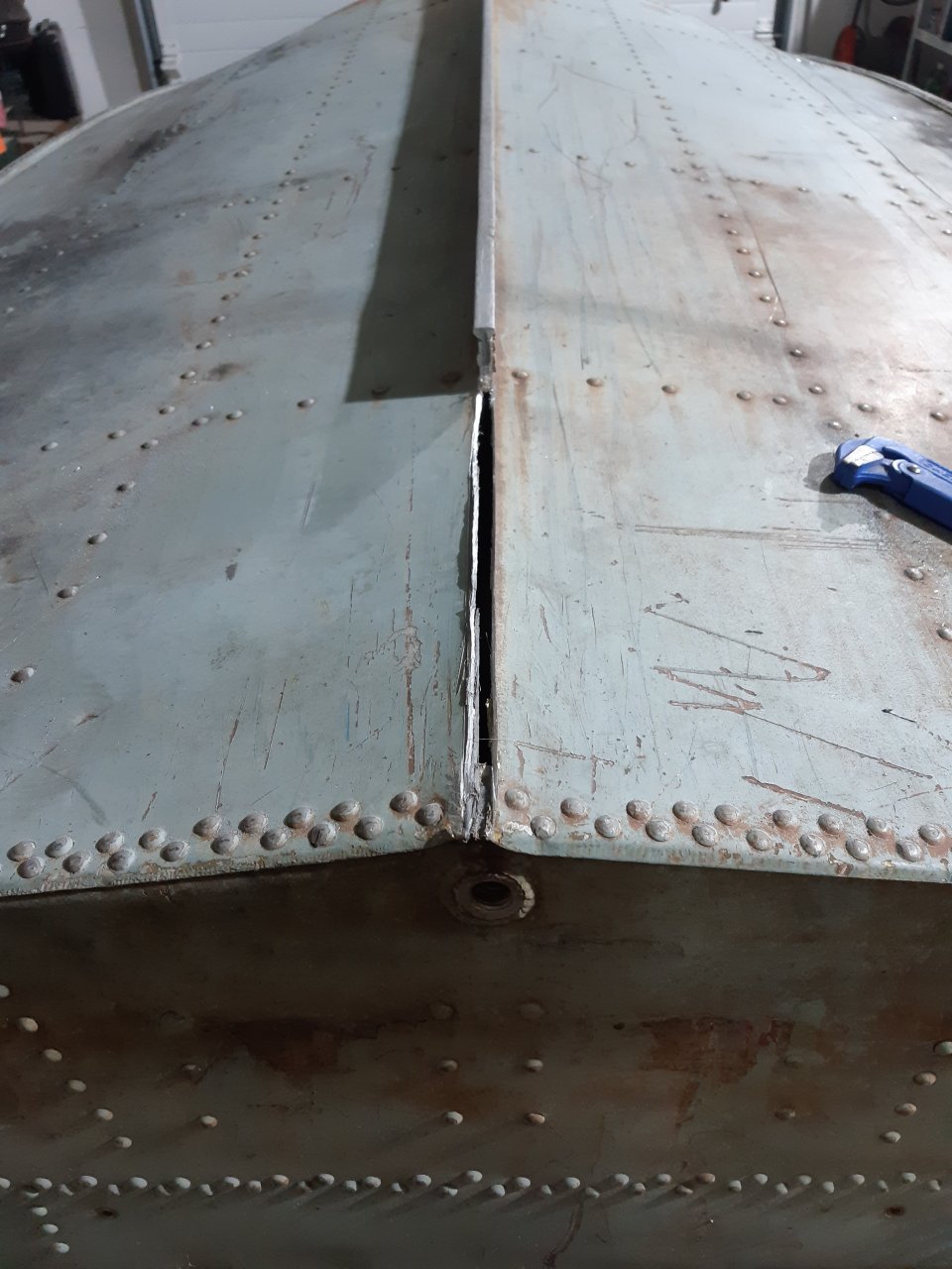

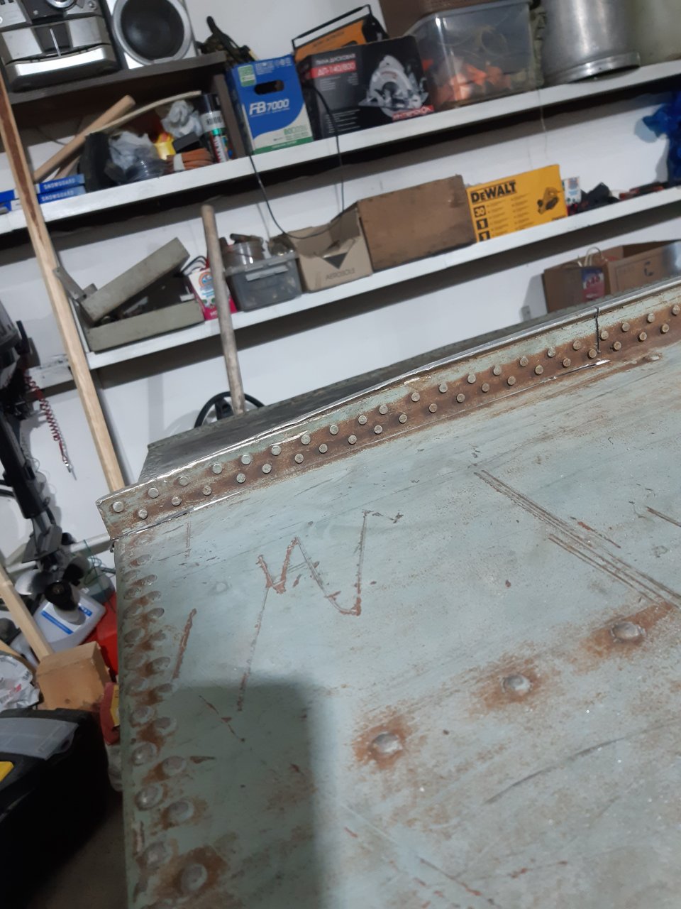

Мне вот и не понятно как рез делать. Лодка в гараже сейчас, не могу близко посмотреть, а на фото у всех после срезки получается щель.
Про накладку - тут как раз варить не планирую, а заклепать накладки полнотелыми заклепками
Да ,щель бкде
Да , щель будет.

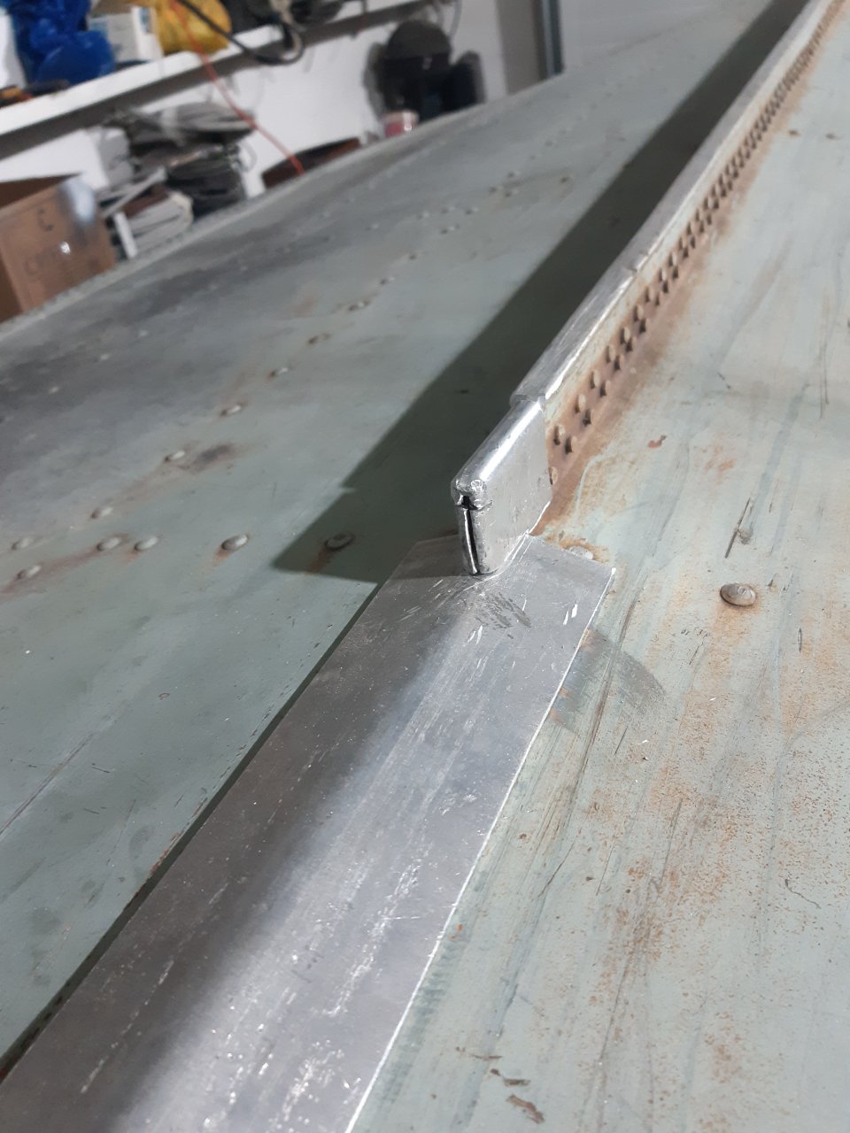

Варить надо , только не к корпусу , а сами детали между собой.
Одна пластина внутри , а к внешней приваривал две ромбовидные детали , которые клепал к килю , т.е. получится такой карман из двух деталей.вот ихя и подгонял и варил.

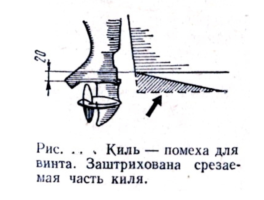

Киль — помеха для винта.
Бывает, что на вновь построенной лодке мотор развивает полное число оборотов, а ожидаемой скорости достичь не удается. Может оказаться, что виноват в этом киль.
Срывающиеся с него вихри и пузырьки воздуха проникают под антикавитационную плиту, попадают на лопасти винта и вызывают кавитацию, а в результате снижают упор винта и скорость хода.
Срежьте киль под углом, как показано на рис., на длине примерно 500—600 мм от транца — и скорость лодки возрастет. Полезно также уменьшить и толщину киля.

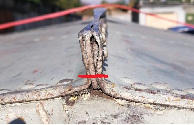

Темы читаю, на фото везде уже отпиленный киль.
На фото красной линией отметил примерную линую реза. Соответсвенно отпиливаем до первого шпангоута., далее поперек отпиливаем кусок киля. Края ровняем при необходимости. Так?
И еще вопрос тем кто клепал полнотелыми заклепками.
Рецесс сильно мешает второму человеку кто поддержку держит?
  • 92,5 КБ Просмотры: 512
Я с боков подрезал.
Киль подрезал параллельно килевым заклепкам .
Сын держал ,не жаловался.

Я с боков подрезал.
параллельно килевым заклепкам - это да. Быстро фото подходящего не нашел.
Я клепали какими заклепками по диаметру и длине соответственно?
4 и 5 ,длина от толщины зависит
