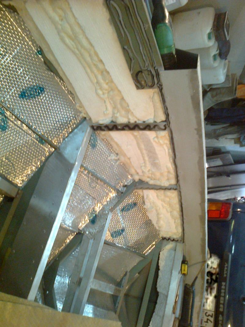

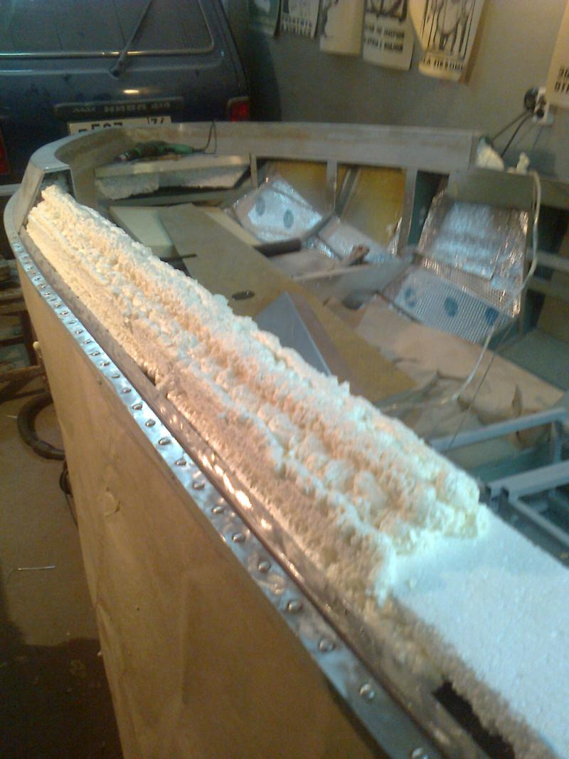

Всем привет, вот чуток наделал фоток:

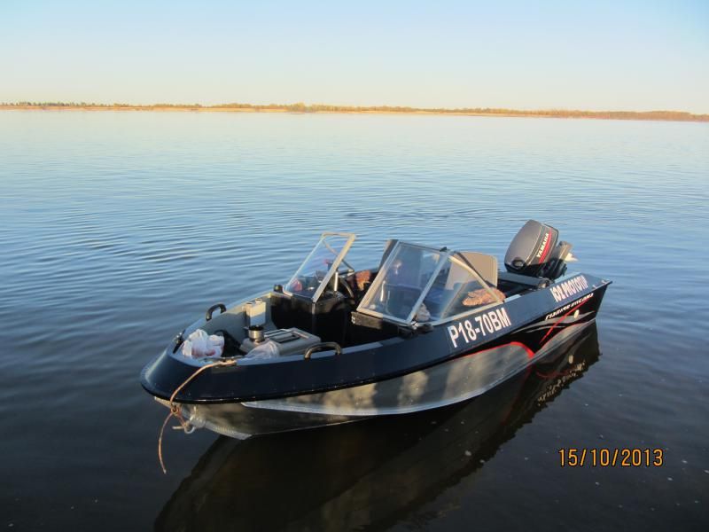

МОЛОДЦА! :good: Прям Финвал получился из Ю-2! :good: Всё грамотно, есть чему поучится у тебя. :drugi:

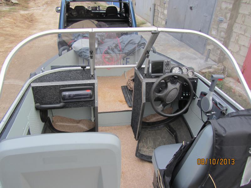

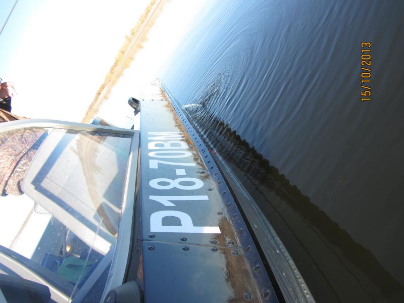

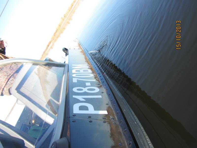

Респект, сделано от души. Только бортовые огни переставь на вертикальную плоскость, они у тебя стоят неправильно.

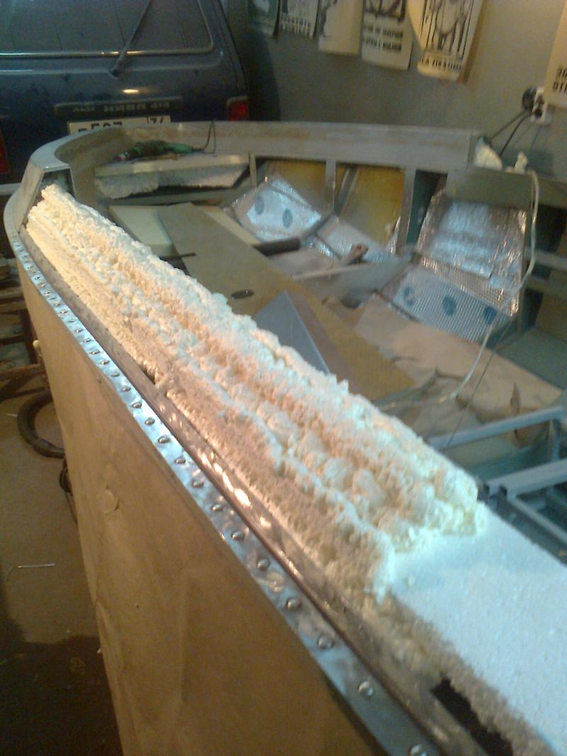

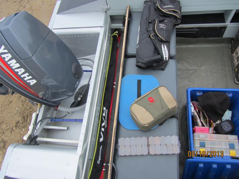

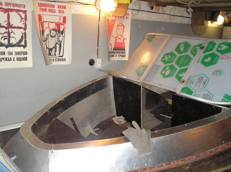

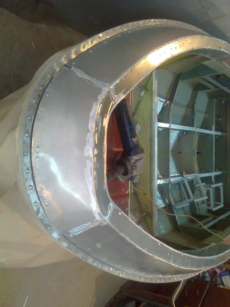

Очень качественная работа!Позволь задать пару вопросов;как с регистрацией решил и что за материал на бортах в нутри лодк?.Какой будет тенд?

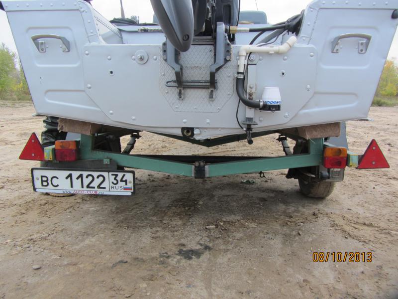

С регистрацией особых проблем не возникло в виду того,что лодка имеет самоотливной рецесс,да и все прекрасно понимают,что 30 сил для этой лодки маловато.Лодка внутри зашита алюминием. Тент пошил только транспортировочный,в ходовом тенте нет надобности (в далекие походы не хожу,проблемы погоды решаются хорошей одеждой.) Мое мнение в дождь и сильный ветер на воде делать нечего.

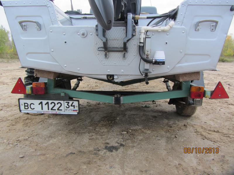

Тут вроде тоже неправильно...

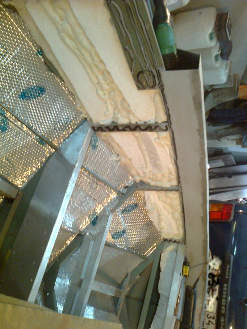

Спасибо.В надстроенный борт пенопласт закладывал или использовал пространство под другие нужды?

Мне не удалось разглядеть огни на Бастере, поэтому судить не могу. Бортовые огни есть горизонтального и вертикального расположения, у тебя бортовые огни вертикального расположения, а ты их поставил на горизонтальную плоскость. При таком расположении, как у тебя, они свою функцию не выполняют (МППСС-72). На Бастере (что на фото) огни, скорее всего, стоят горизонтального расположения, т.к. видно, что красный свет падает и вниз, и освещает дугу горизонта, а не светит только вверх.
Из МППСС-72:
Правило 21. Определения.
(b) «Бортовые огни» представляют собой зелёный огонь на правом борту и красный огонь на левом борту; каждый из этих огней освещает непрерывным светом дугу горизонта в 112,5° и установлен таким образом, чтобы светить от направления прямо по носу до 22,5° позади траверза соответствующего борта. На судне длиной менее 20 м бортовые огни могут быть скомбинированы в одном фонаре, выставляемом в диаметральной плоскости судна.
Ключевая фраза - "дугу горизонта".
Удачи.
С уважением.
Заложил пенопластом и запенил пеной.
Из МППСС-72:
Удачи.
С уважением.
Спасибо за подсказку. Если честно сильно не вникал в правила,куда они (огни) напросились,туда и воткнул.

Женя,извени за назойливость,но остался непонятым один вопрос;из чего зделан борт.По какой технологии?
Носовую часть варил аргоном,прямые участки гнул на гибочном станке. Материал АМГ5м толщина1.5мм.

а пена не по всёй высоте борта идет,а только в верхней его части?

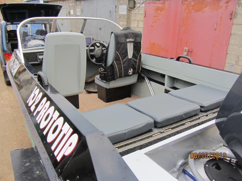

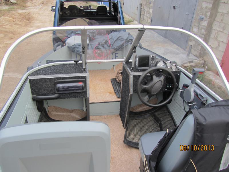

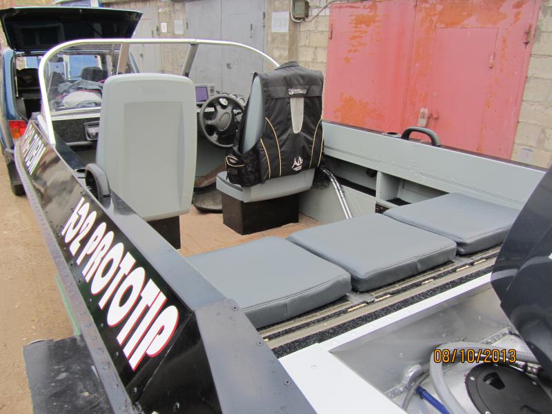

evgen34, подскажи пожалуйста где сидения брал что на Южанке и на Крыме? Хочу себе что-нибудь подобное, чтоб не громоздкие и с полноценной спинкой.
Пену и пенопласт закладывал везде,где зашито алюминием.
Сиденья от Газели (маршрутки). Те, которые на Ю-2 покупал новые в магазине, обошлись 2300т.р. пара. Которые на Крыме 500р.сиденья на разборке +2000р. за перетяжку итого 2500,но зато есть возможность выбрать цветовую гамму.

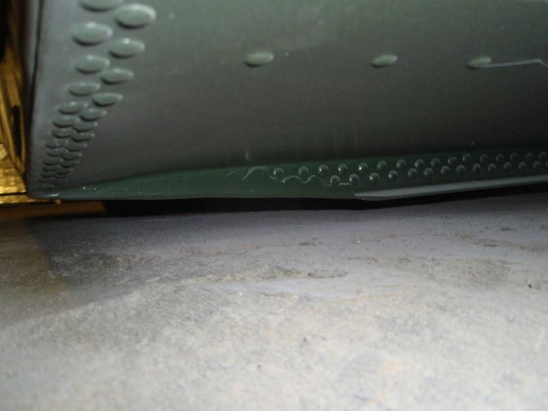

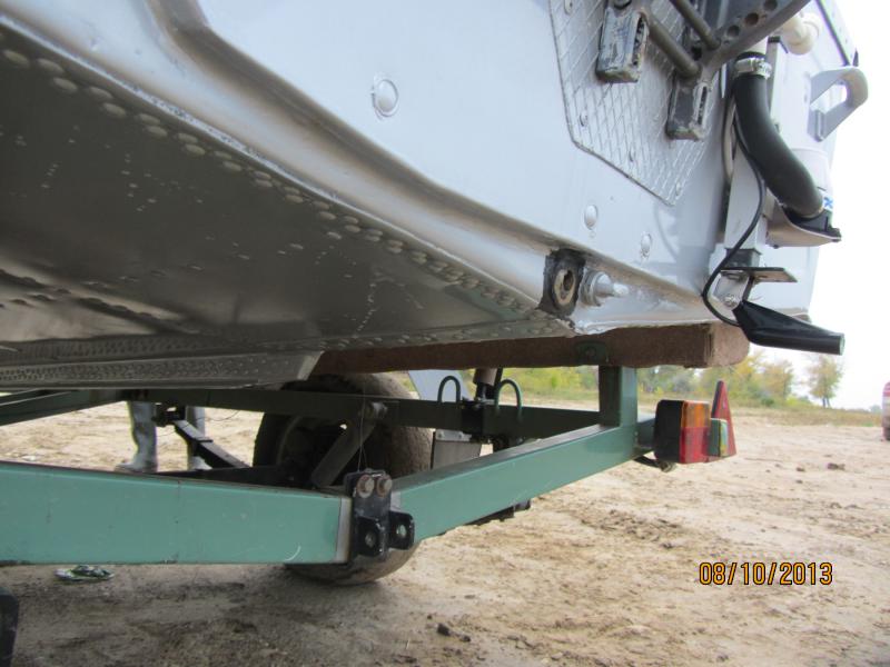

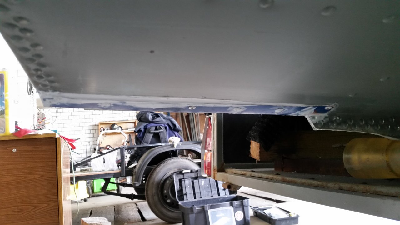

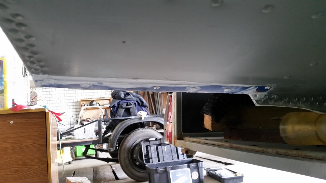

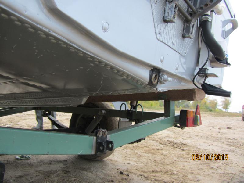

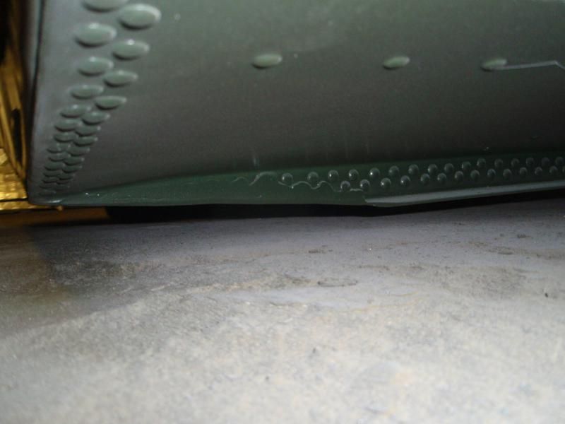

Ребят, а подскажите по подрезке - мне в мастерской предлагают киль подрезать и в месте подрезки сделать сварной шов. Как вам такой конструктив, не стрёмный ли?
evgen34
11.02.2012
волгоград
евгений
южанка-2
ямаха40veos
А что мастера сказали по поводу вклепанной в киль тиоколовой ленты? Сварка аргоном должна производиться по идеально очищенным поверхностям, поэтому я сомневаюсь,что шов будет качественным. Да и за герметичность сомневаюсь,ведь рядом со швом тоже лента погорит.
Если мастера дают гарантии,то пускай делают,если что переделать никогда не поздно.

Я тоже ампутировал!!! Только плюс от этого.

Друзья, можно чертежик по ампутации. Размер пластины, кол-во заклепок, чем промазать, с внутренней стороны что там? Спасибо.
