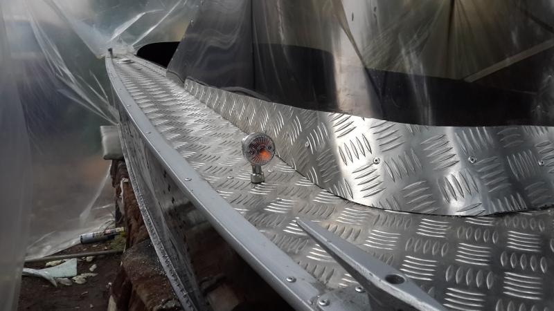

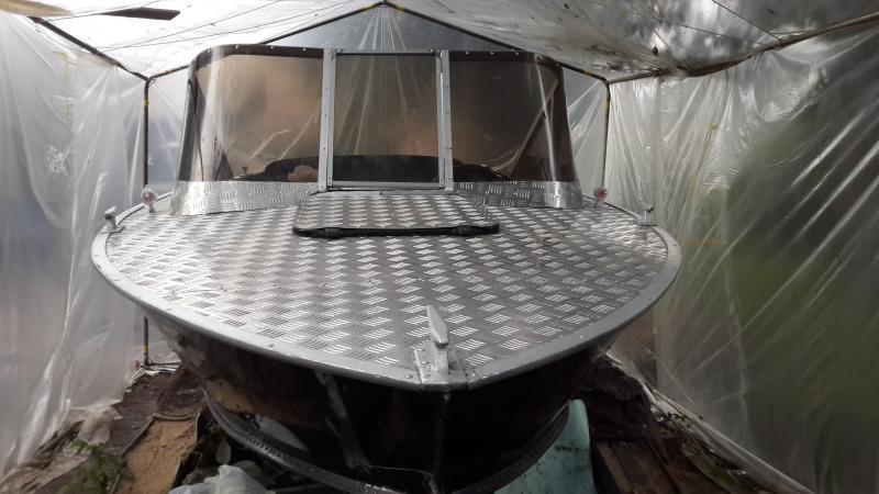

Андрей Рамку сделал... а где фотки???? :?
volchara28
23.05.2013
1 670
259
Рязань
С низу рамка кривовато смотрится из-за того что клепки кончились :? так сказать на наметке держится :roll:

А, у нас с весны по осень, яичницу можно было бы жарить на такой палубе, в солнечные дни воды не хватит её охладить!
volchara28
23.05.2013
1 670
259
Рязань
Я вот не пойму: С каких пор отражающая поверхность стала нагреватья сильнее чем крашенная?Любое тело в среде,приобретает температуру окружающей среды и потом у нас лето то как такового нет,месячишко от силы и потом на воде же сутками сидеть в лодке не будешь. ;)
победа
04.03.2011
1 539
Мercury-50 ELPTО
Так я так и понял, что лета нет! Нет на вид прикольно вышло, но у нас такая мода не прижилась!
Karasik
09.08.2013
29
Прогресс 4
YMAHA 40VEOS
Маленькие доработки :D

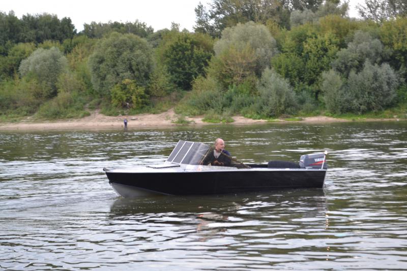

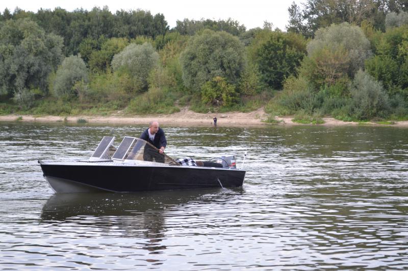

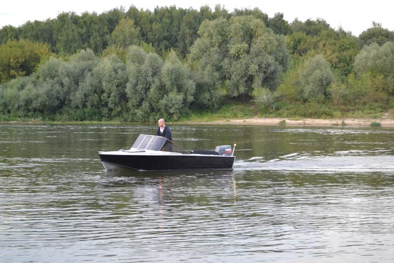

Ну вот !!! Наконецто !!! Сегодня был пробный выход !!!! Ура . :D :lol: :D Скорость по навигатору с нагрузкой 4 ВЗРОСЛЫХ + 1 РЕБЕНОК против течения 45 км по течению 51

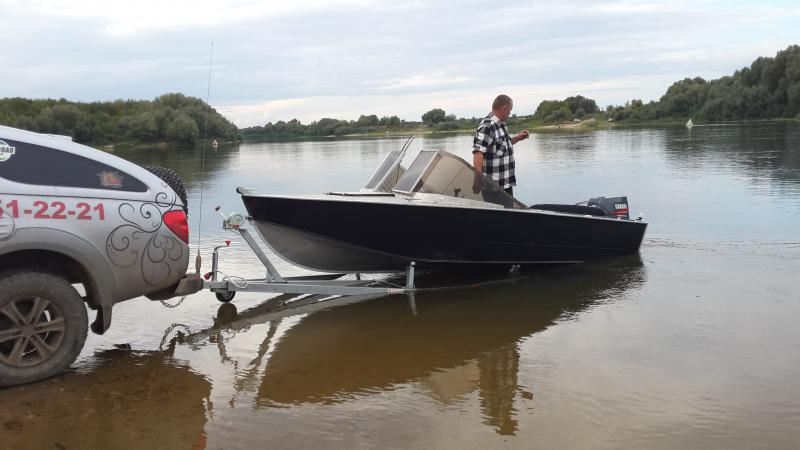

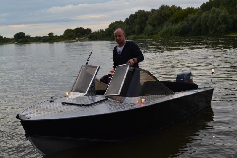

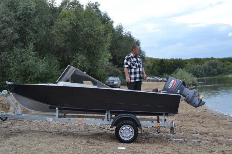

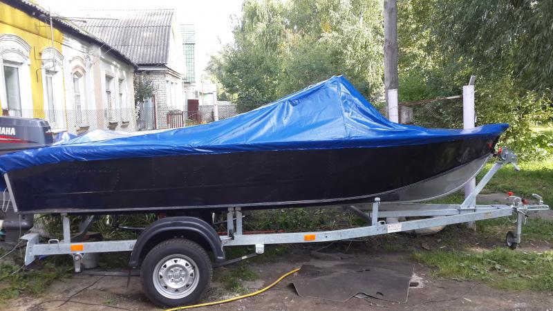

До собрал до состояния 99 % лодочку этому перцу,раз сам молчит,я выложу,осталось ходовой тент состряпать...
Александр Бузин
31.03.2012
935
35
РТ Зеленодольск
"Казанка-М"
Ветерок-8э, Tohatsu M18

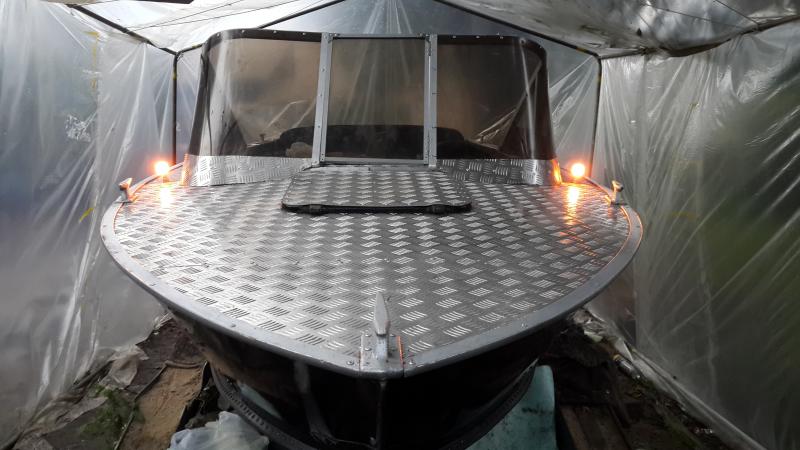

не лодка а мечта! а зачем топовый сзади приделали,так разве можно?
volchara28
23.05.2013
1 670
259
Рязань
Да хрен его знает,сколько людев столько и мнений,у меня изначально, с завода еще, стояло два топ огня,один на лобовом а второй на двигателе.Вообще по моему так и должно быть,задний просто не должен быть на много выше бортовых и ниже однозначно основного,надо повнимательней ссылку почитать в электрооборудовании,Ледник там скидывал.А так когда регистрировать ездил,дедок один в восторге был когда увидел топовые которые у меня стояли,сразу говорит воспоминания нахлынули.

А бортовые то, че белые? Или это ДХО? )
volchara28
23.05.2013
1 670
259
Рязань
Да лампочки не поменяли :roll: купили с обычным цоколем а там без цоколя оказались,нет посмотреть бы но мы же легких путей не ищем :jokingly: зато теперь у Олега подсветка красная приборов а у меня зеленая.А что такое ДХО? :roll:

Дневные Ходовые Огни у авто. :)
- бортовые огни - зеленый огонь на правом борту и красный огонь на левом борту, причем каждый из этих огней излучает непрерывный свет по дуге горизонта в 112,5° и должен быть расположен таким образом, чтобы этот свет был виден с направления прямо по носу судна до 22,5° позади траверза соответствующего борта
