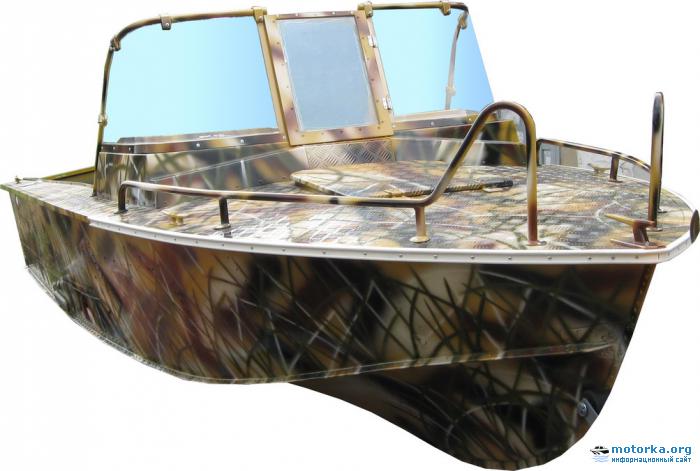

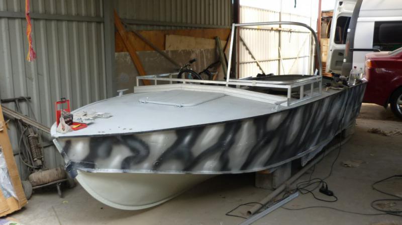

А это приблизительный макет :D Как получится канечно х.....з :lol: Но будем надеятся что Отлично :good:
Это другой размер лодки. На П4 эта рамка стекла может выглядеть, как на корове седло. Такой угол наклона у него от люка, может доставить неудобства, имхо. Сейчас тоже мозг работает в этом направлении, нравится приминительно к пэчику как на фото.

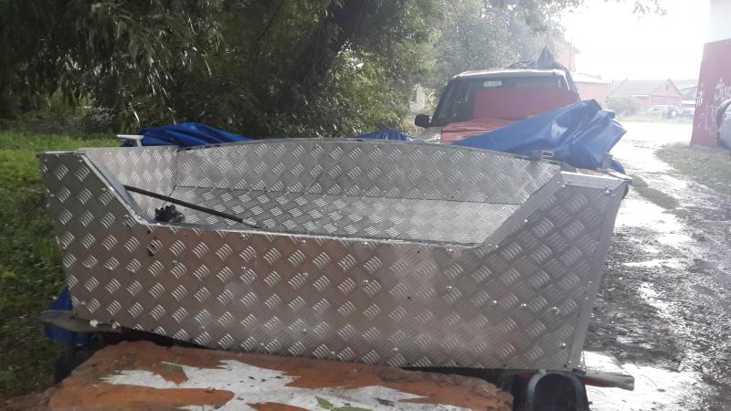

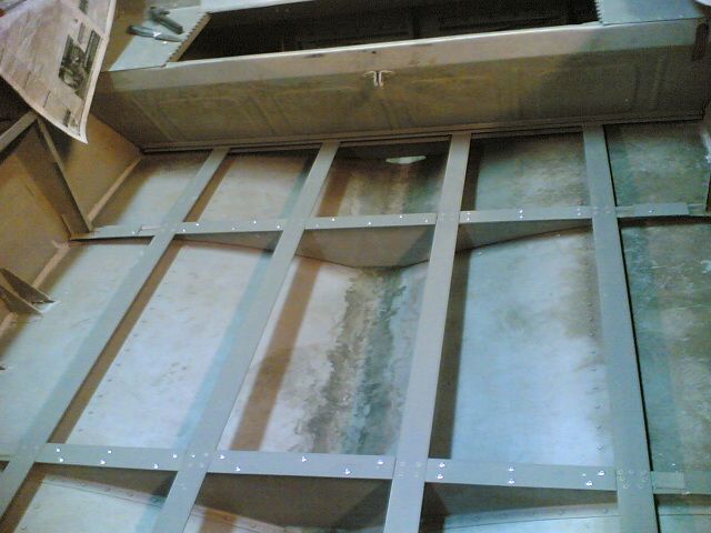

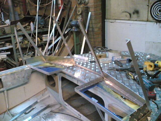

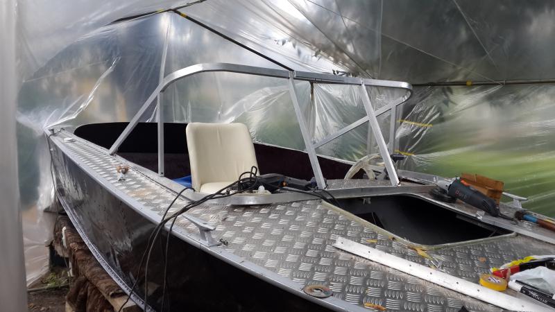

Потрудилииисьььь а пояснения опять мне давать :? Спасибо Докеру за безбоздмездные советы,сохранили силы и время :drinks:Прежде чем уложить рифленку,вся поверхность была обработана мовиль-консервантом и покрыто пушечным салом.
Нееет,Вы немного не поняли,макет имелся в виду Аэрографии т.е. эскиз Олег хотел сказать.
Уже понял Олега в ЛС. :) У меня больная тема. У кого, что болит, тот о том и говорит. :)

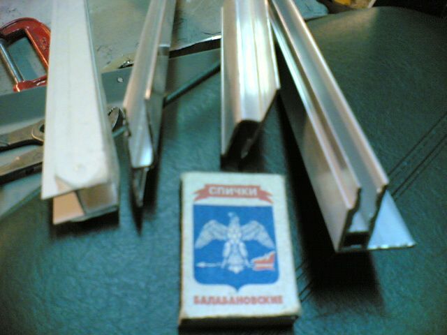

:) Вот смотри; ИЗВЕНИ подробней не сохранил :pardon:

Все понятно и что самое главное-видно.Спасибо,надеюсь не будете краснеть за *учеников* по дистанционному обучению :jokingly:

Да брось,а то зазнаюсь.Сомной делились и учили добрые люди для того,что бы и я мог поделиться! Вот и делюсь...

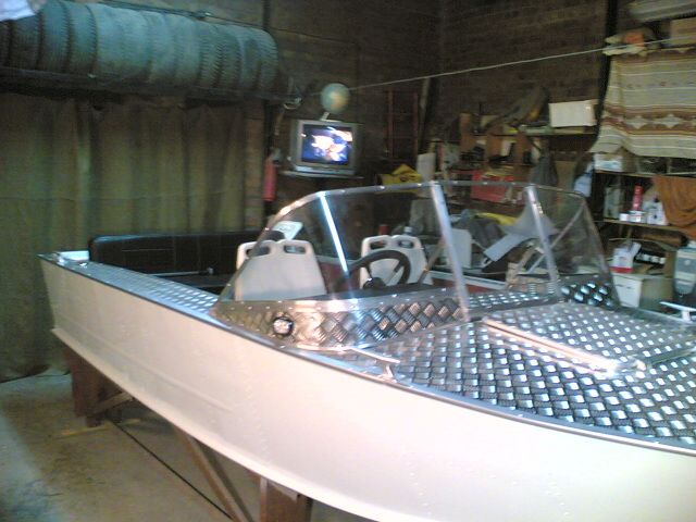

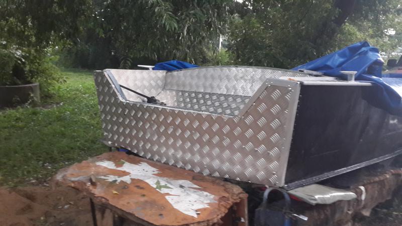

Сегодня почти даделали транец!! :D Да вот зараза дождик всю малину испортил :(

:good: ,а на сколько лодка утяжелится не считали?
Я думаю что кг на 100,а там х....з
9 555
4 762

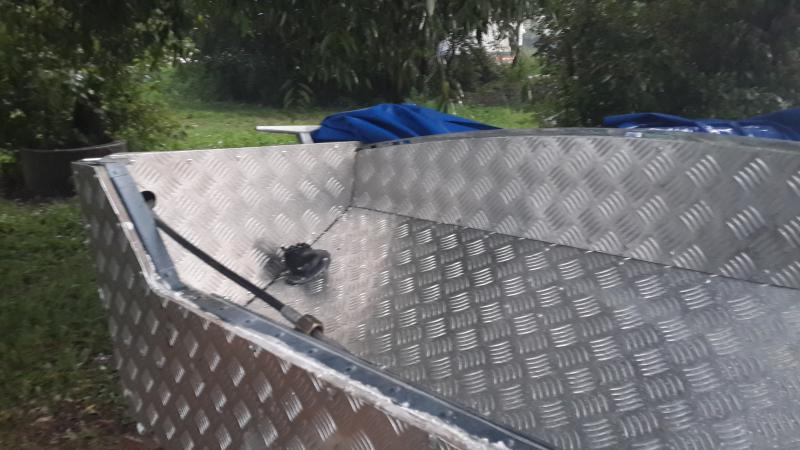

Андрей, трос рулевой надо переставить.Круто завернули. Долго не проживёт.
volchara28
23.05.2013
1 670
258
Рязань
Да вроде сделали как стоял,там потертости старые остались и угол изгиба там не сказать что большой но посмотрим еще раз,спасибо за совет.По утяжелению:самое тяжелое это слани т.к. 12мм стелили,рифленка практически веса мало дает,не больше 80-90 кг я думаю.Кстати,когда постелил слани из 12-ки то как раз поехали на рыбалку,то что прибавилось в весе и потерялась мощьность,я не заметил,наоборот как то комфортней себя на воде лодочка чувствует,да и на глисс шустрее выходила чем до переделки,в лодке было трое и немного шмурдяка рыбацкого кг на 20,это при том что у меня Вихрь а моторчик Олега и не почует этого добавления в весе.
9 555
4 762
:) Ну,что зделано то зделано,а вобщем и 9мм на полы за глаза. Только каркас под него.

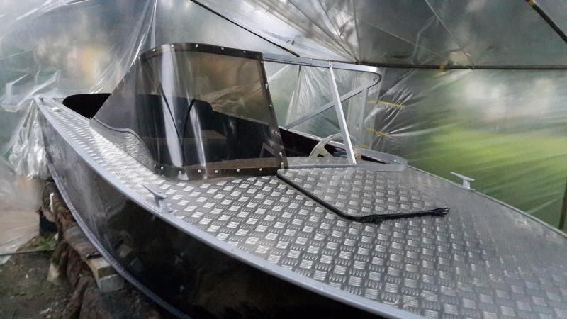

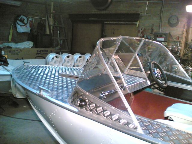

Карась, извини тему новую, думаю зря открывать. Здесь спрошу, если не возражаешь. Спасиб, что нет.)

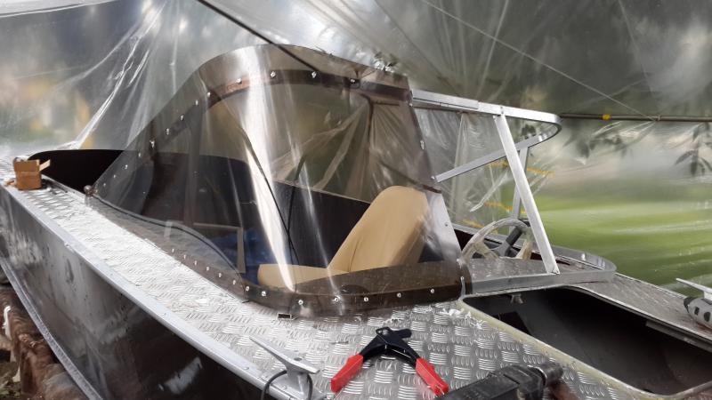

Рамка, имхо высоко. Пока есть возможность опустить. Как быть?
volchara28
23.05.2013
1 670
258
Рязань
По мне конечно очень высоко,с минимальными переделками я убавил бы хотябы так.С Карасиком я сегодня только воевал наоборот поднять рамку :jokingly: он хотел вообще писюльку какую то-типа спортивная но всетаки послушалса,сделали по моему :roll: :jokingly: щаз должен выложить

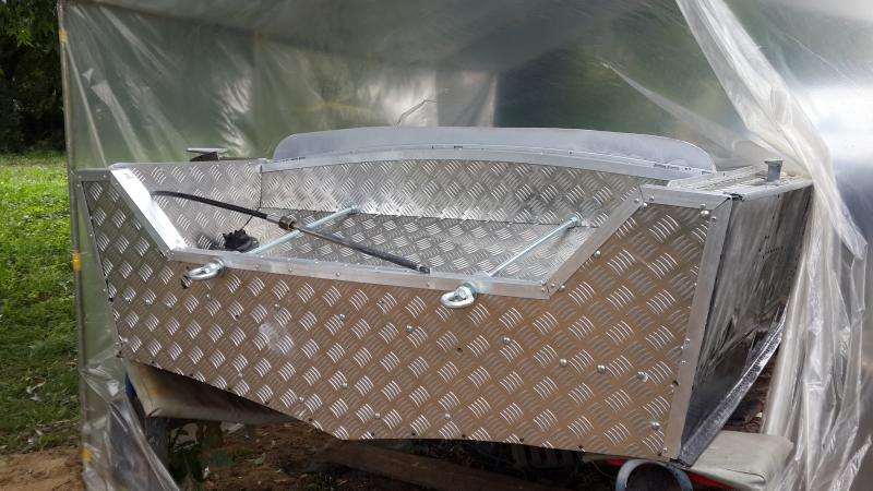

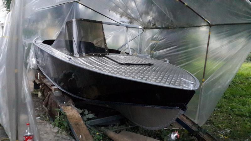

Наконецто даделали транец :good: и начали заниматься Лобовухой :)
Мы с Андрюхой сейчас сделали высоту рамки 500 :) хотя изначально я хотел приблизителльно 400!!! :? Но Андрей меня уговорил на 500 и вродебы получиось симпатично :good:
У тебя мне кажется слишком высоковато (Сопративление большое будет)
Вообще ништяк получилось.! :good:
volchara28
23.05.2013
1 670
258
Рязань

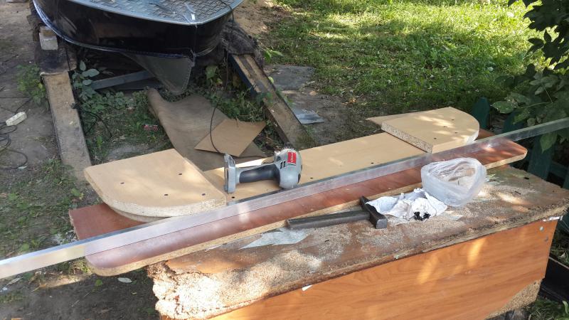

Для ясности,высоту меряли вот так,само стекло больше сантиметров на 15,не меряли,отрезали с запасом на всякий случай,потому как не разу не делали,решили перебдеть :jokingly:
Понятно, у мну 600 с консолью. Убираю 50-70. :)

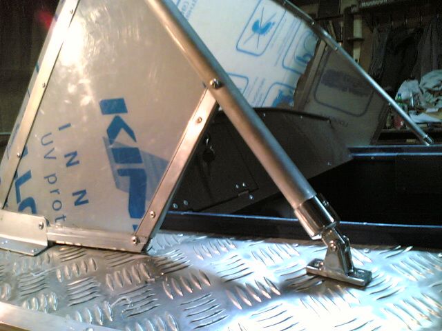

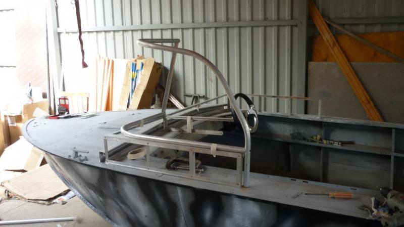

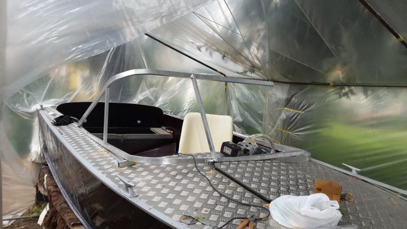

:good: МОЛОДЦИ !!! а можно И так; :pardon:

Так хорош блестяшки выставлять а то он мне смски пишет-хотю,хотю,хотю... :lol: Если есть у кого фотки панели,киньте для образца а то щаз сделаем а добрый Докер возьмет и опять каку блестяшку покажет :lol: Этот бэтмэн ведь заставит переделывать :jokingly:и желательно со ступенькой(типа бороды)
