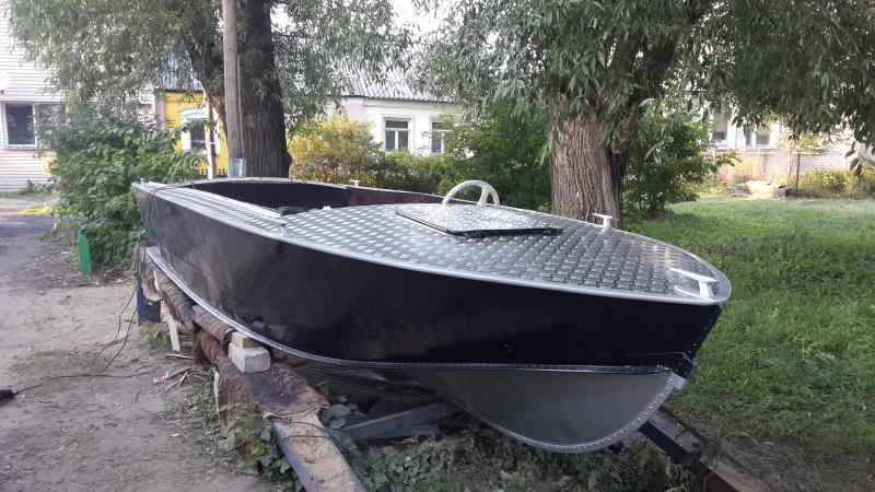

lednic606 Спасибо! Мы водномоторники и должны поддерживать друг-друга,тем более что ковыряемся со старушками и не даем им кануть в лета и продлеваем им жизнь и себе тоже,ведь время проведенное на рыбалке(воде)в счет жизни не идет! Сегодня покрасили!!!Сейчас Олег пошел выполнять культмассовое мероприятие с женой-поход в кинотеатр а то она грозилась не хорошее с нами сделать и с лодкой тоже :jokingly: во сне говорит разбуди и про лодку речи :lol: ,попозже думаю обязательно выложит,самая грязная работа вроде позади

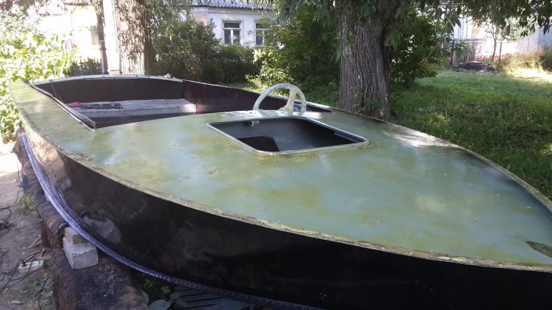

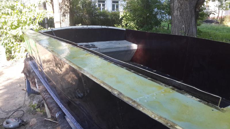

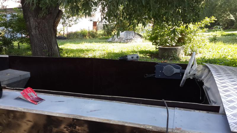

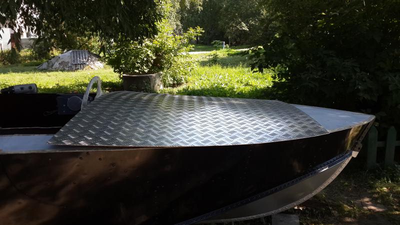

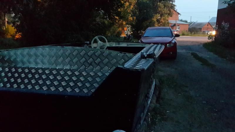

:) Ну лодки беру только с билетами, это взял за правило ещё с 90х когда машины ремонтировал.Под рифлёнку ничего кроме грунта.Конечно очистев от пошелушившейся старой краски,зачистки и ремонта повреждённых мест.Уголок 25 на 25 или 20 на 20 толщиной не мение 2мм.Тоньше не советую,будут заломы. Начинай с носа лодки ,шаг клёпки не больше 10 см.Помошник нужен с резиновой кияночкой и всё получится.На прог-2 лучше не уголок,а П-образный профиль,получится как бы привальный брус :yes:
volchara28
23.05.2013
1 670
258
Рязань
Т.е. если я правильно понял то уголок просто под нажимом последовательно клепаешь и формируешь изгиб по месту киянкой,без подогрева,да? А П-образный не будет волеой идти?Хотя в принципе угол изгиба вроде не большой :? Спасибо за разъяснения а то на лодке ни разу не ложил рифленку,на машинах делал а тут просто клепки смущали.И еще хотел спросить,нет ли примерной раскройки листа рифленки или все кроится по желанию,мы купили листы 3 на 1.2 и посоветуйте как проще сделать раскройку носа,делать из цельного куска или же из половинок?Извиняюсь за назойливость но очень уж хочется сделать красЯво :jokingly:

На Прог-4 если только палуба,то хватает одного листа.Только 1.2 тонковат.Гдето надо придавить, а под ним ряд клёпак,всё проявится.Разница в цене и весе минимальна,а работа аккуратней смотрится.Поменяйте на 1.5 мм.Как кой размер листа?Если метр на три то точно хватит.По раскрою;целый лист на нос поперёк лодки от стекла (стекло демонтировать срамкой,чтоб не мешало) выставляешь,фиксируешь саморезами,обрезаешь лишнее.Потом снимаешь помошника в люк с маркером,ставь лист на место(пусть изнутри очертит проём люка.При вырезке добавь 10 мм по периметру.Станет как родной) дальше всё просто.Но можно и со швом по середине,но я так не делал.Да и рисунок совместиь вряд ли получится. :unknown:

Нееет,это я не толщину написал а ширину т.е. длинна 3 метра а ширина метр двадцать,толщина полтора.А на люке ребра жесткости,ведь высоко выступают,с ними как быть? Если не обременю вопросами и не трудно будет ответить,дайте свой номер телефона в личку,напишите в какое время Вам удобней можно позвонить,пока все ясно но если возникнут вопросы при работе,совет не помешает,естественно если не в тягость и удобна моя просьба,по пустякам конечно беспокоить не буду :roll:
9 555
4 758
С люком всё просто.Берёшь болгарку и делаешь надрезы вдоль рёбер потом молотком ровняешь .Если покажется,что хлипковато,подкрепи уголком изнутри.За остальным в личку.

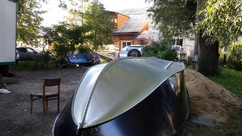

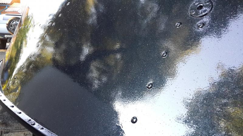

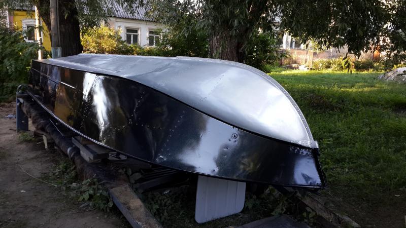

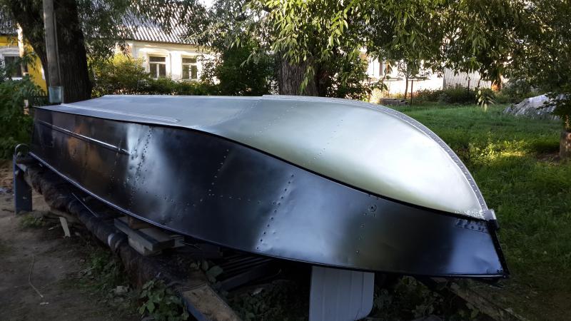

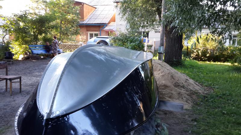

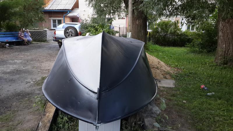

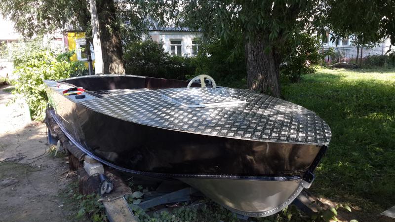

Ну вот!!! Наконето покрасили!!! Ура! :pardon: :pardon: :D Вродебы получилось гламурнинько!!!
912
Ммммм....дааа..... ребят... ну вы её и дунули.... и как теперь на ней отдыхать то? :? .... поцарапается ж блин :D ....
Отлично вышло - респект!!! :good:

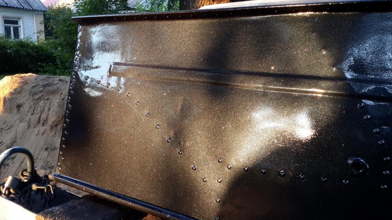

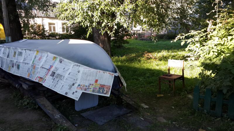

Олег забыл сказать что в лак добавляли блестки для ногтей :D на солнце вся переливается разными искорками.Эхсперимент сначала провели на колпаке моего Вихря,под всеобщее одобрение соседей и предков была и покрыта лодочка Олега,лака нанесли три слоя,можно было бы и еще но подул ветерок в сторону домов и мы не стали наглеть и душить старушек запахом,по любому еще пару слоев положут после аэрографии.

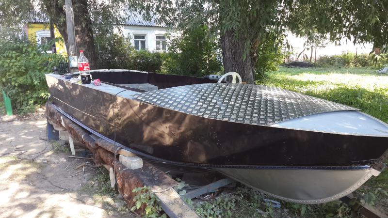

В принципе для того и делаю без всяких герметиков,что бы была возможность вентиляции между металлами.В этом случаи обилие заводских клёпок и создаёт необходимый,минимальный зазор для стока воды и прохождения воздуха между листами.Ну,а насчёт брони,так мода у нас на неё сейчас.Пройдёт и не будем клепать.К тому же это самый простой способ вернуть лодке(потрёпанной временем) опрятный вид.Как то так.

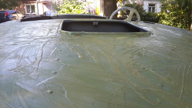

Завтра поедем за уголками,профилями и всякими блестяшками :jokingly: типа лееров,ручек,лесенок,подставок и тд.По поводу коррозии мы даже не паримся,сверху лежит 3-ри слоя грунта,замовилим и покроем по старинке солидолом а потом уже положим рифленку
