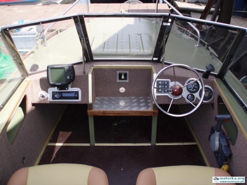

Владимир (Докер):
Смотрю у Вас коммандер иностранный стоит на посту управления и приборчик от иномотора.... А мотор "Вихрь-30" прописан в профиле!
Если не секрет - как подключали мотор к машинке?
У тестя тоже валяется в гараже за ненадобностью - могу ли я к своему "Нептуну" примастырить??????
9 555
4 762
Это всё в прошлом.Сейчас другую строю,но подключить можно.Только не бюджетно это.Нужны троса газ-реверс(2500+-),трос управления (рулевой-3000+-4000тр) и транцевый адаптор(для крепления рулевого троса к транцу) ну ещё всякой мелочи.ДА ,ещё сам редуктор (2750+-до4000 тр).Выйгрыш в удобствах не большой(больше пантов) затраты не оправданы.Просто большая часть составляющих досталась даром,вот и выпендривался...У приборчика кроме подсветки ничё не работает(зато пантово)и диаметр стандарт надо чем то было закрыть!!!Так что,ВИНОВЕН,ввёл в заблуждение .Лодку продал,оборудование снял и заховал до лучших времён...

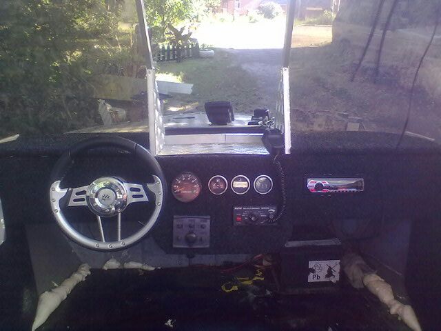

volchara28
23.05.2013
1 670
258
Рязань

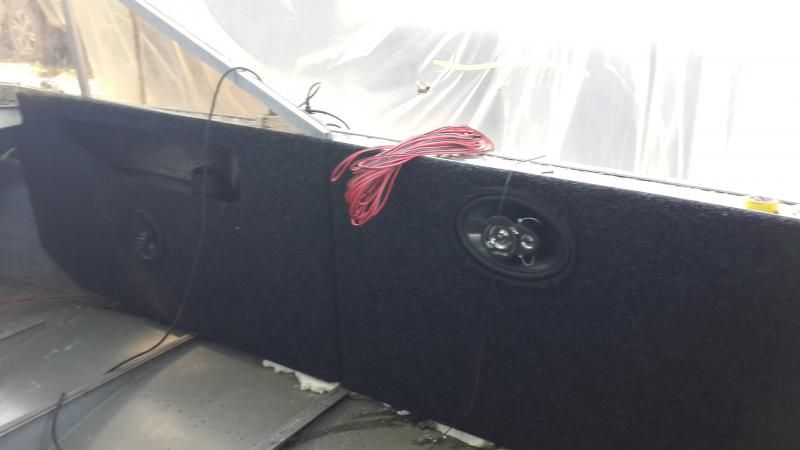

К чьему концу? :jokingly: Вот блин,хоть бы пыль смахнул и порядок на панели не много навел а то как партизан,налетел,заснял и к концу :jokingly: Ну так то да,децл осталось,начать и кончить,думаю завтра затянем все в ковролин и музон подключим :?

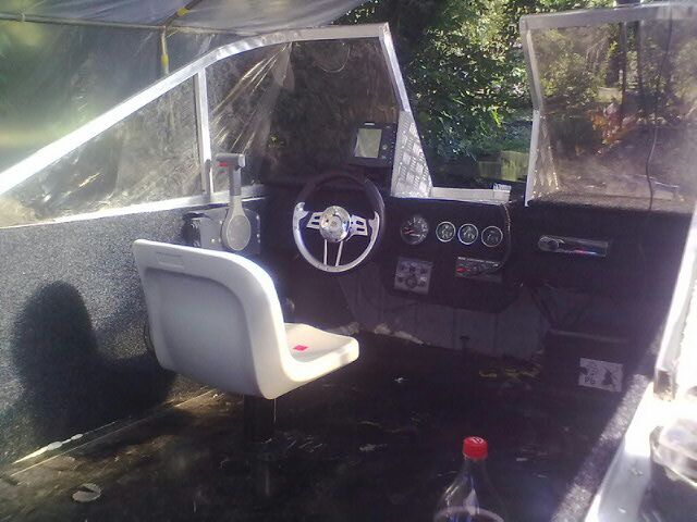

Karasik
09.08.2013
29
Прогресс 4
YMAHA 40VEOS
Ура !!! Музон ... Анрей я завтра к 9-30 приеду Не спи!!!! :lol: и кстати ты аккумулятор зарядил???

volchara28
23.05.2013
1 670
258
Рязань
:drinks: :drinks: :drinks:
GenRen
05.05.2013
502
18
Новочеркасск, РО.
Ген
П4
Нормальный.)

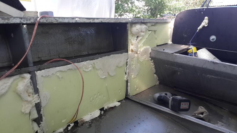

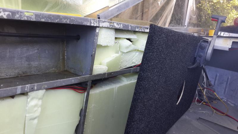

Косяк с пеной, она гигроскопична.
volchara28
23.05.2013
1 670
258
Рязань
Да насоветовали *спецы*,брали однокомпонентную специально,мол не впитывает воду и устойчива к рассыпанию,сегодня попробовали намочили,пляяя как губка практически,благо не особо много ее напенили,на бортах то ничего страшного,а вот под сланями после заплывов будем смотреть,я свою тоже запенил всю :?

Андрей, отделка вроде не карпет, ковролин?
volchara28
23.05.2013
1 670
258
Рязань
Да,ковролин на резиновой основе,сегодня ухандакался с этим *окном в Европу*- калиткой входной но все таки я ее победил,пол дня провозился :roll:
