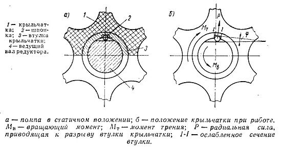

Вот ещё выдержка из той же книги на стр. 120....На куйбышевских вихрях стояли ролики, а вот на пермских возможно и фигурная шпонка?

ролик ржавеет за сезон и раскатывается от постоянного смещения крыльчатки туда сюда
Не только ржавеет и раскатывается, но и этим может порвать втулку крыльчатки (см. КиЯ № 36, стр.44) :shock:
