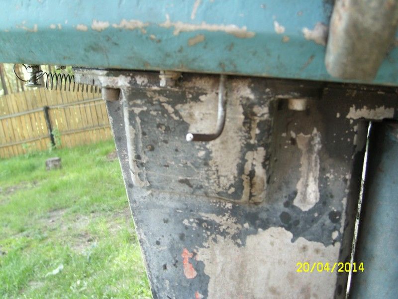

вот так получилось. трубочка, тормозная от жигулей диаметр 5мм. рассверлил, нарезал резьбу. конец запаял и просверлил 1,5мм. посмотрим куда писить будет.

Лучший "писюк" переливная трубка на коллекторе впуском АвтоВАЗа от 01до06 резьба и отверстие норма

ну вобщем то победа! в данном конкретном случае. какой то "малый" газ есть, в протоку могу зайти относительно спокойно, на скорости заводится на среднем с пол тыка. есть нюансы когда долго постоит качнуть грушей надо. три выхода всего было, статистики пока нет.
две "дырдочки" диаметром 10мм решили проблему, только сверлить пришлось на "сквозняк" в саму трубу т.к. мотор глубоко сидит в воде.
