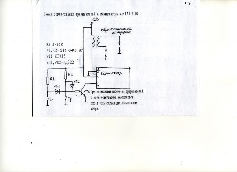

в какой то теме промелькнуло про батарейное зажигание с использованием штатных контактов МВ-1.
есть у кого ссылка? как оба контакта подключит к одному коммутатору?

такое очучение,что вы рекламируете Дмитрия22 и не только вы :yes: ,я тоже хотел сделать такую схему на МВ-1,но так от автора не дождался дельного совета,думаю там есть какая-то хитрость,которую автор не озвучивает,чтоб у него брали эти зажигалки,бизнес ИМХО...,хотя зажигалка штатная и так не плохо работает если не заморачиваться :)

если бы ты внимательно читал мои посты, а это не первая тема, то увидел как я был недоволен этой зажигой. ВИЗУАЛЬНО искра НИКАКАЯ, но есть! и на моторе ОНО работает. ставь и заводи. и не поленись прочти ВСЕ страницы темы, там таких как я и ты с вопросами МОРЕ. порчти все вопросы отпадут. Дмитрий на форуме появляется, на дельные вопросы отвечает.
спрси в личку у меня, секретов нет. мотал сам. РАБОТАЕТ.
Но лучше оптический распределитель зажигания.

ага, все таки через диодики.
