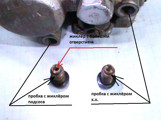

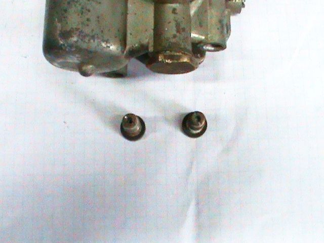

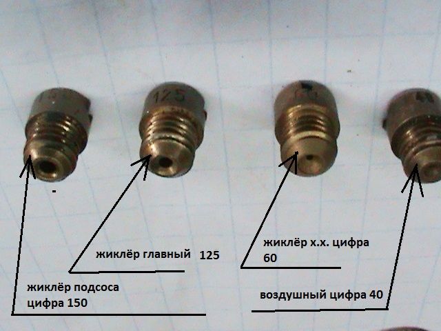

IGNAT сказал(а):
Завтра схожу в гараж сделаю фото, если получится очень крупным планом.
Вот фото карба, который ставился на самарские 25-ки (на квадратном поддоне уж точно, не М-ки на круглом) Каждый жиклёр я поставил рядом со своим местом. Видно, что отверстие в жиклёре подсоса больше, чем в жиклёре х.х.
Вот все его жиклёры с цифрами, обозначающие видимо их диаметр (60 - 0,6 мм, 125 - 1,25 мм и т. д.)
Вот фото карба самарской тридцатки, отверстие в жиклёре подсоса опять большое!

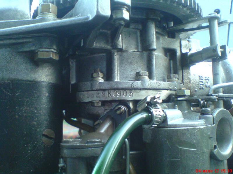

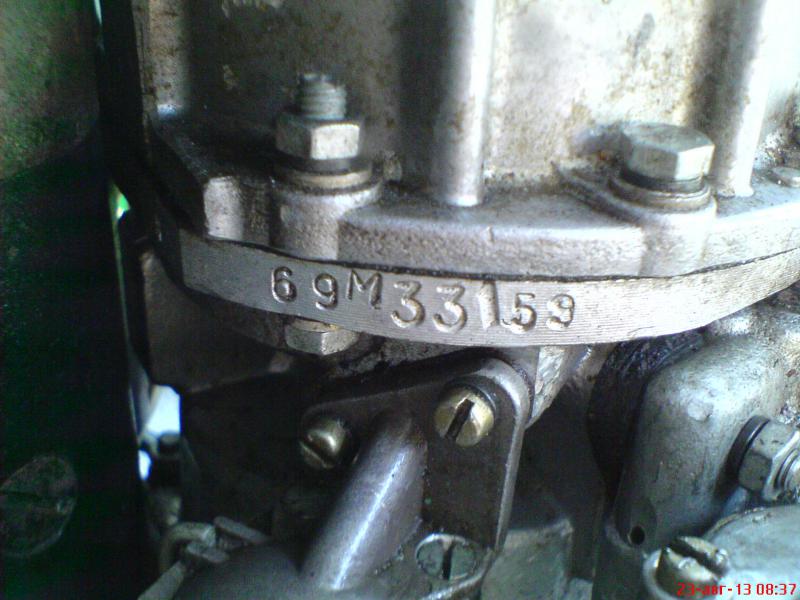

Проверил мой по номеру Самарский 1989 Электрон.
Сергей Днепр
01.12.2011
91
Прогрсс-2
Вихрь-30-25 Москва-10.5
Этот Пермский.
