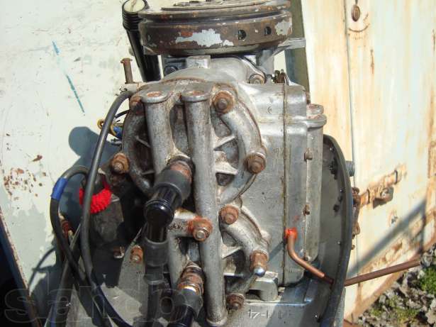

есть родной писюн, водичка бежит в низ. мысль нужна, как заставить бежать в сторону, чтоб голову повернул и видно было?

Что-то не припомню я что бы на Вихрях были "родные писюны" одна дырочка на Куйбышевском по центру сапога, на Пермском сбоку и то "контролька" для руки!
победа
04.03.2011
1 539
Мercury-50 ELPTО
На фотке видно как выведена "контролька-писюнец". Струю видно как собственную! :good:

я тоже на вихре не видел писюна. и думал что на данном моторе самоделка, но взяв другой потдон и блок я там тоже нашел. завтра сфотаю
чем это приклеено? я и хотел там где у меня на моторе "писюн", трубочку вставить. минимальный размер метчика и лерки 3 . и где из подручых материалов взять тонкую трубку. кроме тормозных и капилярки от холодоса на мозг пока ни чего не пришло.

Ничё там не "приклеено", просверлено-нарезано-вкручено! По резьбе промазано герметиком, вот его и видно красненьким! Трубка куплена на "блошином" рынке, не известно от чего! Кстати, это и есть Пермский Вихрь-30!

т.е снимал глушитель, вкручивал трубку, ставил глушитель.

победа сказал(а):
На фотке видно как выведена "контролька-писюнец"....
Но лучше вывести с противоположной стороны глушителя, вода уже почти на выходе будет. А так как на фото вода берётся в контрольку чуть дальше входа. И если контролька будет слишком большая, то в двигатель воды будет поступать значительно меньше, а на малых и вообще может не дойти, поднимется до уровня отверстия и всё..... Будет охлаждаться только половина нижнего цилиндра. :pardon: А из трубки будет выходить! Но это в самом худшем случае.

Просверлил отверстие в поддоне, снял крышку глушителя просверлил отверстие, нарезал резьбу в ней же и на трубке соответственно! Изогнул аккуратненько, вкрутил в крышку глушителя на герметик, подсохло немного-проверил на герметичность! И аккуратно вставил трубку в отверстие в поддоне, а глушитель прикрутил, по ходу аккуратненько подгибая трубку в то положение которое ВЫ видите на фото! Охлаждается всё прекрасно, никто не греется и на холостых "писюняет" нормалёк! Согласен, что место не совсем удачное, но Ваших симптомов не выявлено!
