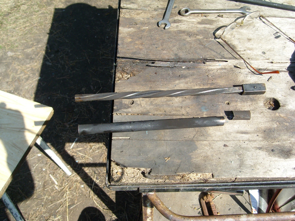

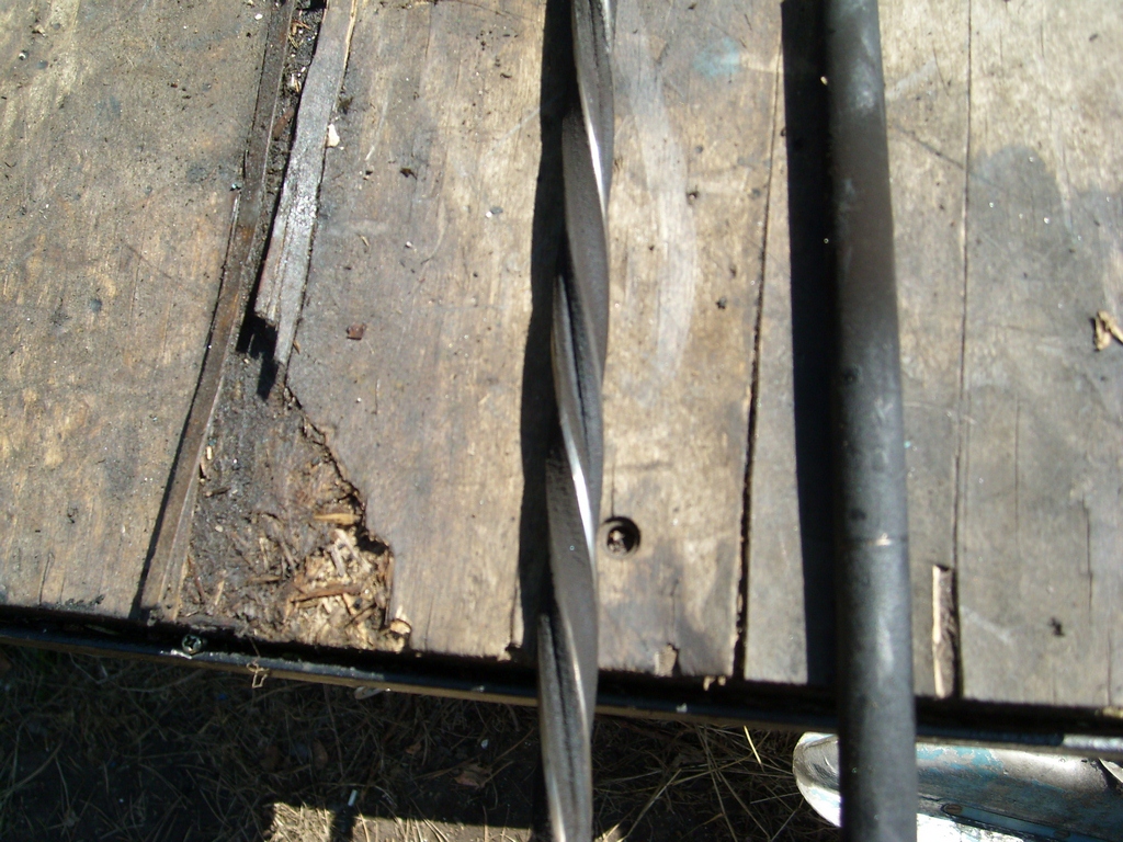

вопросов куча, начну помаленьку.

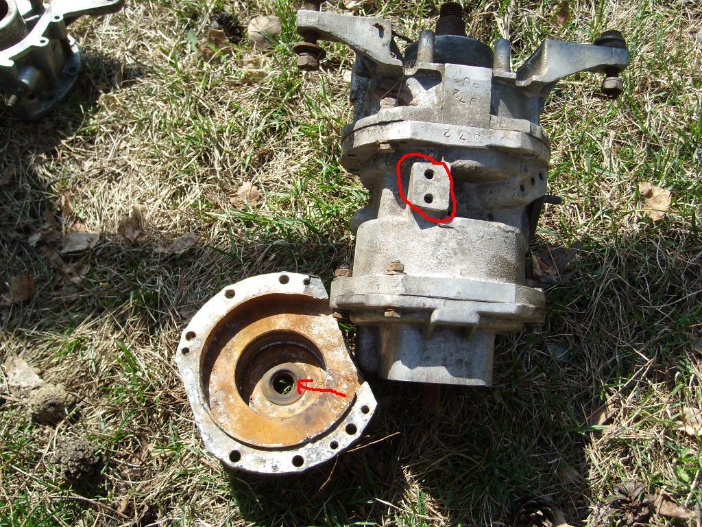

на одном редукторе в крышке помпы сальник. я так понимаю, это старого образца?. они отличаются только крышкой? можно крышку которая без сальника поставить?. остальное одинаковое?
крученый вал, это так положено?
Ярослав
25.11.2012
3 004
1 064
Чайковский
Ярослав
Волжанка 46, Казанка 5м2
Honda BF60, Yamaha 50
Наличие сальника не принципиально. Сфотографируйте изнутри корпуса.
Вал закручен бывает из-за включения хода на больших оборотах, использования "вечных" шпонок на винте которые не срезает и наезда на препятствие. Использовать можно, обломок защитной трубки выкинуть, остаток поставить.

крышку,она же корпус помпы,можно ставить любую,лишь бы без выработки,и подганять вручную на наждаке по крыльчатке.
Чрезмерно скрученная рессора укорачивается,и поэтому одевается на хвостовик коленвала на самый край хвостовика.
в результате включения передачи скручивается уже хвостовик вала,что исправить гораздо сложнее.
у меня с разбора такой коленвалвал лежит.
я бы такую рессору не ставил.При включении передачи она скручивается еще сильнее,и просаживается вниз по хвостовику коленвала.

Заводская новая рессора скручена, но совсем немного, 45 или 90 градусов, уже точно и не помню. :?
вЯчЕславович
23.08.2013
5 636
897
Старая Русса
есть
есть
Новая чуть подкручена.
А скрученая это иное...
Сам знаешь ;)
п.с. Конце Союза в магазах запчасти пропали напрочь, да и раньше не баловали наличием.(посылторг тока, но долго ждать)
И встал вопрос о рессоре..взять негде..
Поставили поддточив на квадрат концы, арматуру 12тую в родные квадраты. Я сезон отходил как на родной.

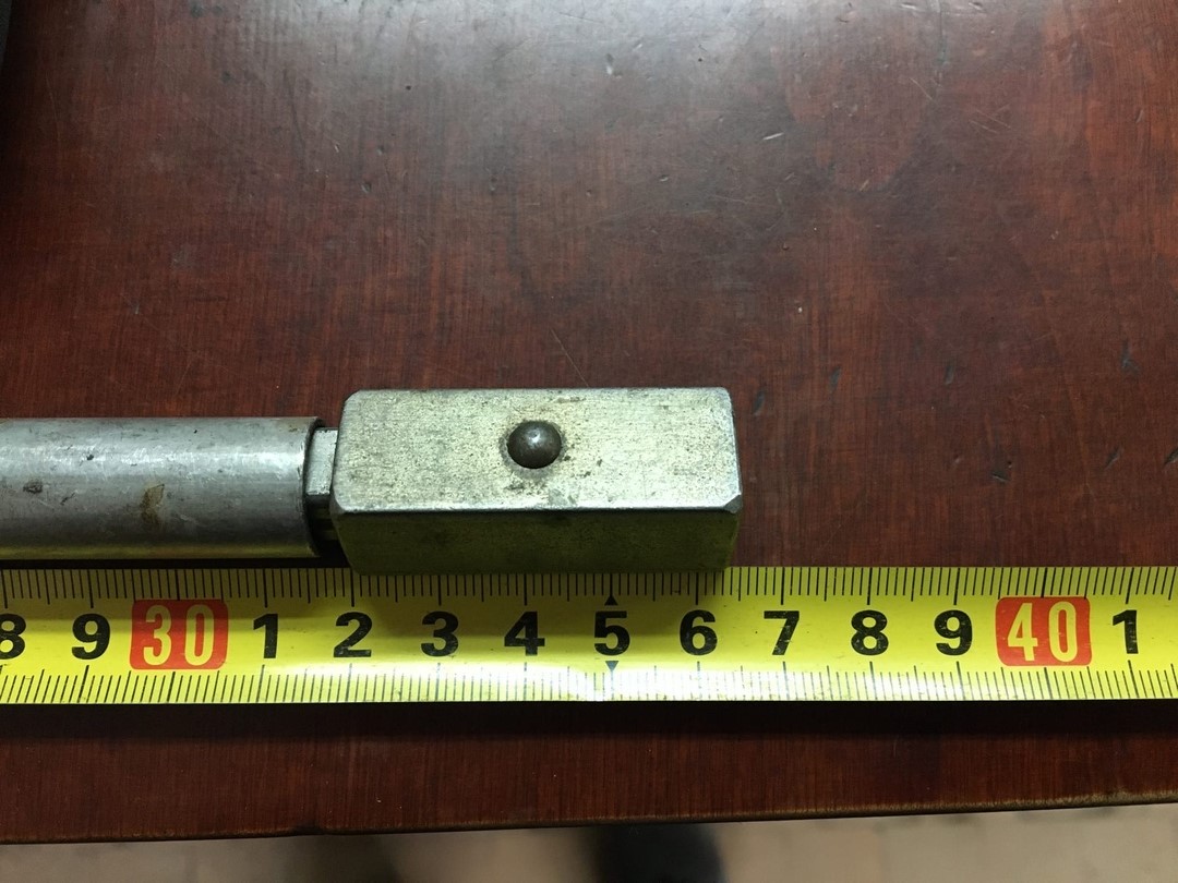

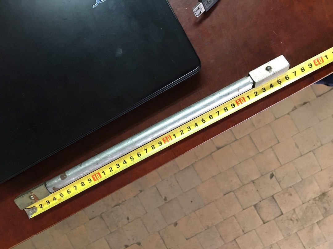

Честно говоря не сталкивался со скрученными квадратами коленвала, хотя то что рессора при скручивании будет укорачиваться это факт. Пару раз попадались скрученные в штопор рессоры, такие менял.
Измерил новую рессору, закручена на 45 градусов.

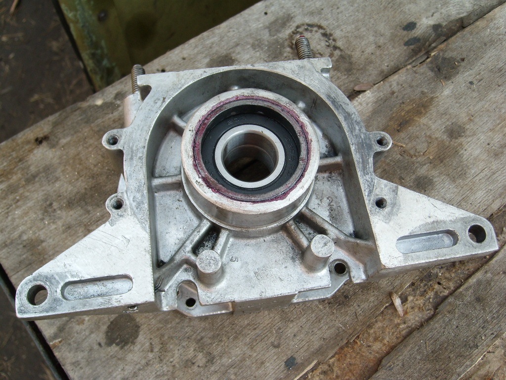

гребаный рукожоп, сломал я буртик в верхней крышке. ну не пошла ровно обойма из под сальника.
ПИПЕЦ.
Ярослав
25.11.2012
3 004
1 064
Чайковский
Ярослав
отдельно крышку не заменить? только картер целиком?
сфотаю.
Теоретически нельзя, тк посадочные места подшипников в картере обрабатываются на собраном картере.
Но как говорится, если нельзя но очень хочется, то можно. Для этого надо удалить центровочные штифты и затягивать болты максимально равномерно, одновременно проверяя легкость проворачивания коленвала, закусываний быть не должно. После этого ( по букварю) надо просверлить отверстия и установить новые штифты, не делал этого никогда. Возможно придется шлифовать посадочную плоскость картера примыкающую к блоку цилиндров, если отклонение плоскостей не велико, использовать герметик для обеспечения герметичности стыка картера с блоком.

Резинка это сальник, прилив с отверстиями для крепления ВВ катушек. Похоже от 20-ки картер.
