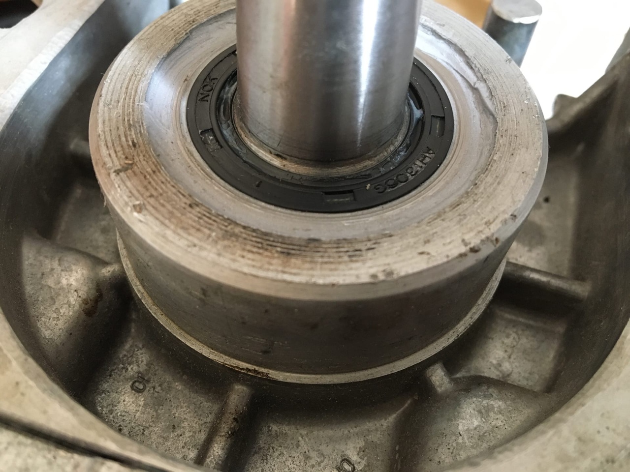

Давно отказался от отечественных рти в технике, благо подбор по размерам позволяет. Сейчас собираю моторчик, верхний сальник поставил CORTECO 19015059B, его размеры 25 х 38 х 7, цена 150 руб, подбирал сальник с меньшей высотой чем родной, обойму для этого сальника изготовил с буртиком ограничителем глубины. Сделано с прицелом на будущее, а именно для системы перекачки масляного конденсата в верхнюю опору.

РОДНОЙ сальник с ОБОЙМОЙ, хочу поставить сверху (зачем буртик стачивать для замены, родной сальник и так проходит).
подшипники стоят практически без натяга . как их там "закрепить"? и обойму сальника наверное обмазать герметиком?

чтобы обойма сальника вошла легко, иначе можно поцарапать посадочное место в крышке и потихоньку масло начнёт срать под маховик.
герметиком помазать, спасет?
Если сальник стоит по заводскому ( между подшипниками) не вымоет смазку. Если сальник сверху, тогда вымоет однозначно, проверенно.
из ЗАКРЫТОГО вымоет? теперь очкую ставить.

Герметик - лотерея, от бензина пухнет. Спасёт фиксатор резьбы, проверено на крышках с просаженными размерами, владелец вынимал-ставил подшипники без нагрева крышки.

Вымоет, проверил лично. Теперь ставлю закрытый с одной стороны верхний подшипник, уплотнением вверх к сальнику.
я правильно понимаю, берем закрытый и с одной стороны "закрывашку" выковыриваем.

местный кулибин, сказал, что маховик оторвет, если сальник сверху.
Ярослав сколько у тебя ходит с сальником сверху.?
Имеется ввиду сломает верхнюю цапфу коленвала, правильно понимаю. Много моторов ходит с сальником вверху и не только которые я собирал. Ломает и при заводской установке. Основная причина дисбаланс маховика, вторая причина разбитые подшипники.
У большинства моторов один подшипник и над ним сальник и ничего не ломает, на Нептуне например.
