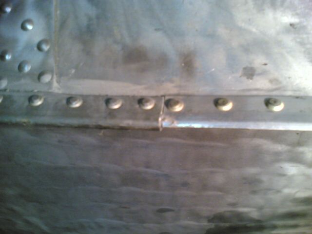

Re: Прошу помощи у бывалых водномоторников!!!!

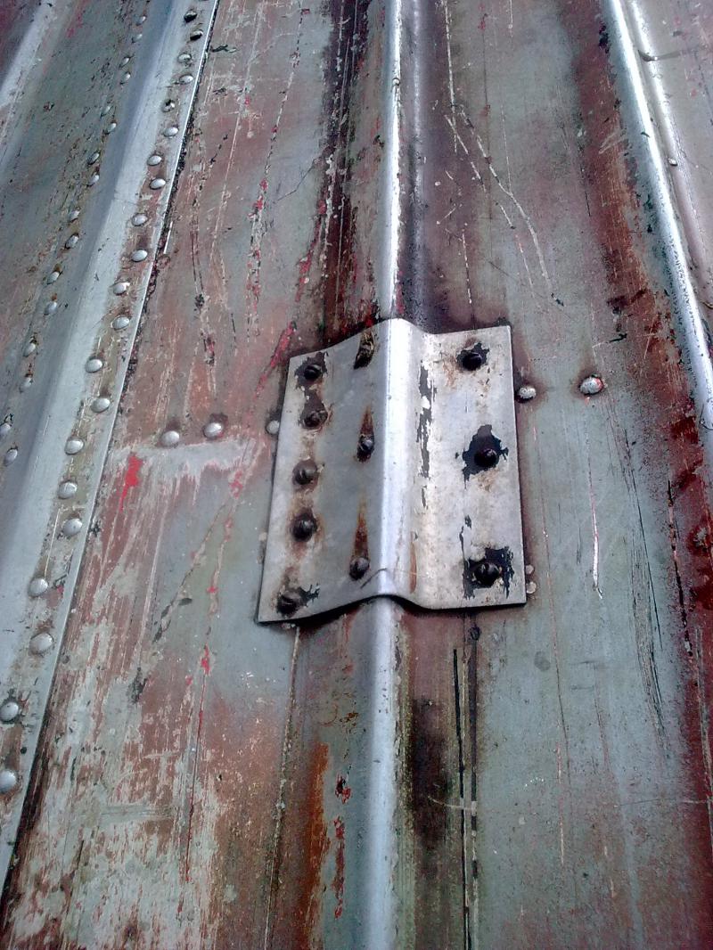

вот как сделай
9 555
4 762

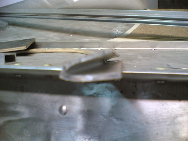

Ну Саня если это фото ремонта твоей лодки то она и 15-шки не стоит.

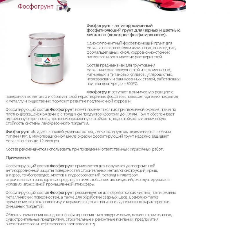

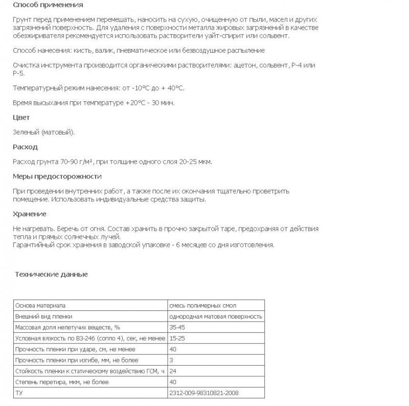

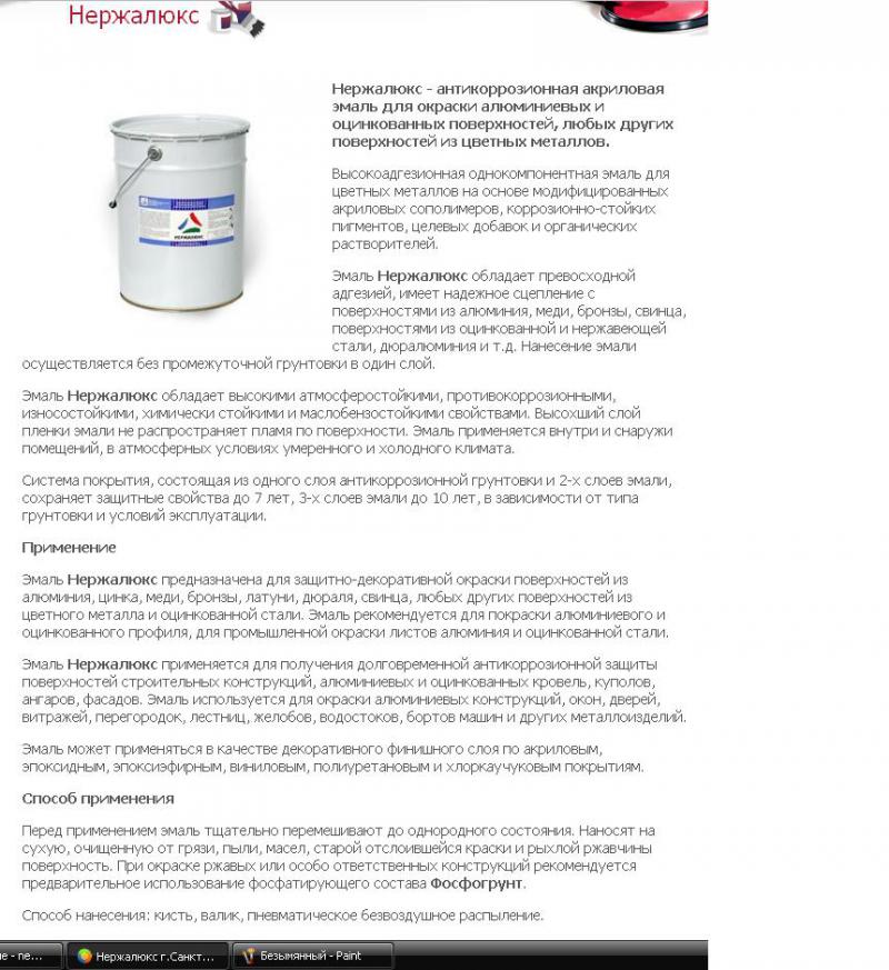

Вот я на днях закончу снимать старую краску. Можно ли спустить лодку на воду до грунтования и покраски для проверки её на герметичность?
И еще...
Возможно увидят специалисты по покраске.

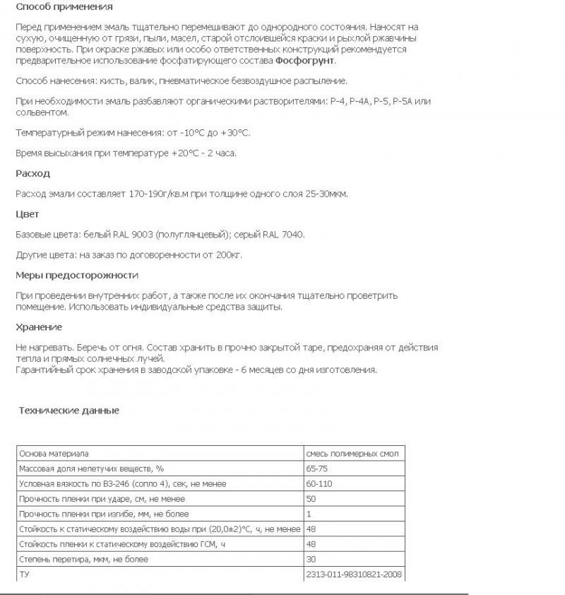

Таким составом можно лодку покрасить: фосфогрунт и нержалюкс?

Неее... не читайте пост наверху: продают ведрами по 20 кг минимум... Не катит (((
ХЗ, чем красить лодку..... Почитал тут topic2020-525.html - вообще башка с катушек слетела, на подчиненных наорал... ((( хотя стараюсь быть сдержанным, даже не матерюсь на работе.
Помогите выбрать грунты и краску для лодки................................................ :?

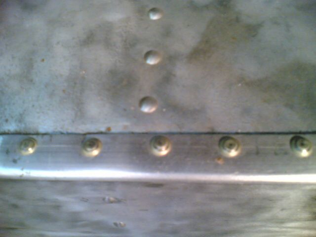

:) Вот как обещалвидишь, разници никакойА вот заготовка :good:
  • 34,6 КБ Просмотры: 1 402
  • 34,7 КБ Просмотры: 1 378
  • 41,7 КБ Просмотры: 1 331

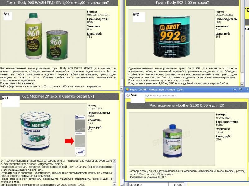

Александр (Karakul) и Николай (Коля63), спасибо!!! А можно по-подробнее какой конкретно грунт и краска с названием? Чтобы искать в магазине. Может что-то знаете про грунт-наполнитель? Говорят он хорошо на кислотник ложится и покрывает удачно лодку... Потом краска сверху вАААще - the best!!! И мокрым по мокрому, это как? ...Сам не видел как это, но люди хвалят. Поделитесь...
Владимир, а как у Вас так удачно получилось загнут накладку на киль? Научите... В четверг поеду за уголком и хочу профиль на рамку стекла поискать... А заклепки, как я вижу, вытяжные????? Особенные какие-то, что ли??? Можно марку или DIN?

Лом ,ну ты мастер вопросы задавать!Давай попробую ответить за всех разом;Идёшь в авто магазин или на авто рынок(лучше в магазин) спрашиваешь фосфатирующий грунт CF1+1фирмы Reofiex или БОДИ-960 или NOVOL это и есть современные заменители кислотника ВЛ-02. Грунт наполнитель это выравнивающая грунтовка FILLER (у вика красок)бывает HS 2+1;3+1; 6+1.У других производителей может называться по другому,но смысл тот же. Ещё есть шпатлёвка житкая пневмораспыляемая.Всё это подложки под краску.Мокрым по мокрому это с маленьким промежутком межслойной сушки.На всех банках есть пиктограммы как пользоваться. Сергей Валерьевич,как гнуть уголок я уже отвечал,выше в темке почитай,а клёпки не вытяжные,а самые настоящие дюралевые.Вчера писал чем гнул,чем клепаю и с кем. Прицеп хороший,нароликах меньше царапается и глубоко загонять не надо.Да , материалы для покраски лучше брать одного производителя.Рамки для стёкол делаю из трубы АМГ 25 ДИАМЕТР толщина 2мм или прямоугольного бокса 30 на15мм.Посмотри мою темку Востановление ОБЯШКИ. Ну как то так. :good:

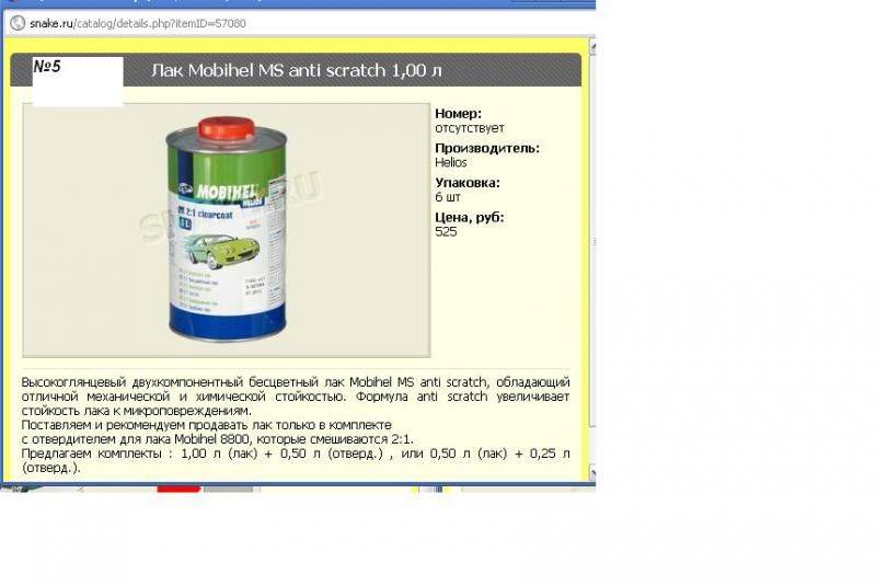

Владимир!
Ну теперь скажите, правильно будет (по порядку)?
Хотя лак можно наверное и исключить...

Ну вы сейчас насоветуете,такая заплатка кою я показал до конца жизни будет держать и ни чего с ней не станет...
