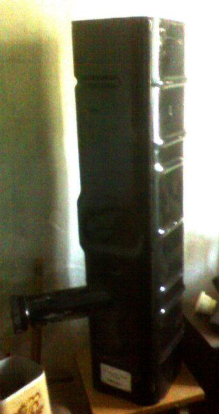

Где лучше ставить бак: мне хочется в носовой багажник с выводом заливной горловины на палубу перед стеклом сделать...
Эта лодка не любит груз впереди. Бак необходимо ставить под задний диван. И средее сидение сделать открывающееся в сторону носа. У меня там бак на 100 литров. Пенопласт разместил в бензоотсеке у кормы, рядом с существующим, и в фальшборте. topic2073-50.html В этой теме много интересного для тебя. И здесь: topic2048.html
Танеее.... я стока брать бензинки не планирую, насмотрел в инете бак на 30 л с датчиком за 1900 р. + родной нептуновский (он наверное литров 20-25 будет) + канистра на 10 л. - это и то очень много. далеко ездить мне некуда, детей по речке покатать, да на рыбалку в устье подорожить.... ))))

бак под заднее сиденье от уаза(какого не помню)ставили горловину в борт и трубку вентиляции,датчик родной ,прибор в понель.
резину смоеш скорее всего потечёт,слабое место-клёпки.
Точно!!! Спасибо, дружище! Млять, как сам не сообразил... 12 лет на УАЗике отъездил на охоту (до Соболя еще) и не сообразил :sorry:

Бензобак стационарный нужно устанавливать только их мягкого пишевого алюминиевого сплава с толщиной стенки минимум 2мм. из которого делают кастрюли (который со временем не теряет эластичность). И обязательно с перегородками (для того чтобы не было резкого перелива в сторону борта во время крена). Трубка вентиляции из бензобака-это что шутка?
9 808
1 028
Re: Прошу помощи у бывалых водномоторников!!!!
реф-мех сказал(а):
а почему только из люминя? да еще и пищевого...

Да ставь любой.ВОПРОС ни какой,а как? Закрепить через резину и чтоб не юлозил.А вообще если нет халявного алюминия и аргоновой сварки то можно пласмасовый поставить,благо в магазинах полно всяких.
без ентой трубки при заправке все обратно выдавливать будет.а при нагревании на солнышке раздувать.

Решил что бак куплю УАЗовский (он уже с датчиком стоит 500 рублей), поставлю его в носовой трюм на резиновые ленты, а горловину на палубу выведу + головку вентиляционную.... Надо только подобрать шланг подходящей длины.
..Решил что бак куплю УАЗовский (он уже с датчиком стоит 500 рублей), поставлю его в носовой трюм на резиновые ленты..
Тебе же уже писАли К-5 и остальные её разновидности НЕ ЛЮБЯТ НОСОВУЮ ЗАГРУЗКУ!!! да и долбить его в носу будет как не крепи... ИМХО ставь бак под заднее сиденье, а горловину хоть в рецесс, хоть на борт(если импортная "нержкрасота" :) )

И писали о перегородках внутри бака - чтоб вся масса почти полного объема не перемещала вес на борт противоположный повороту. Мне кажется это актуально - или не ? Сколько килограммов будет бегать слева и справа налево на право в баке на поворотах ?
Потому что он мягкий и не лопается, а легко деформируется: бак вытягивается, раздувается, сдувается у меня с 1981 года.. А отдушину делай: несколько литров бензина выветривается-это мелочь. :D

У меня не будет заднего сиденья - уже все срезал. на высоту открывания крышки багажника хочу вдоль бортов сделать длинные рундуки под спиннинги. а в случае необходимости на рундуки класть лавку для сидения увеличившегося экипажа )))).
поэтому бак хочу в нос - УАЗовский вмещает 38 л под пробку - мне вряд ли столько потребуется для рыбалки, буду заполнять на 1/2 или 2/3 максимум.
вопрос с перемещением бензина в поворотах - я уже не в том возрасте, чтобы закладывать виражи, поэтому применительно к моему случаю считаю неактуально))))
по поводу люминя: мягкий? - ну и что? в носу закрепленный бак не лопнет точно! а с вентиляжкой он не надуется)))
вот как-то так, Уважаемые!
но все равно всем спасибо за внимание и понимание!
буду рад еще выслушать ваши советы бывалых.
ps. Хотя может в каких-то аспектах я и не совсем прав!!! критику принимаю.
