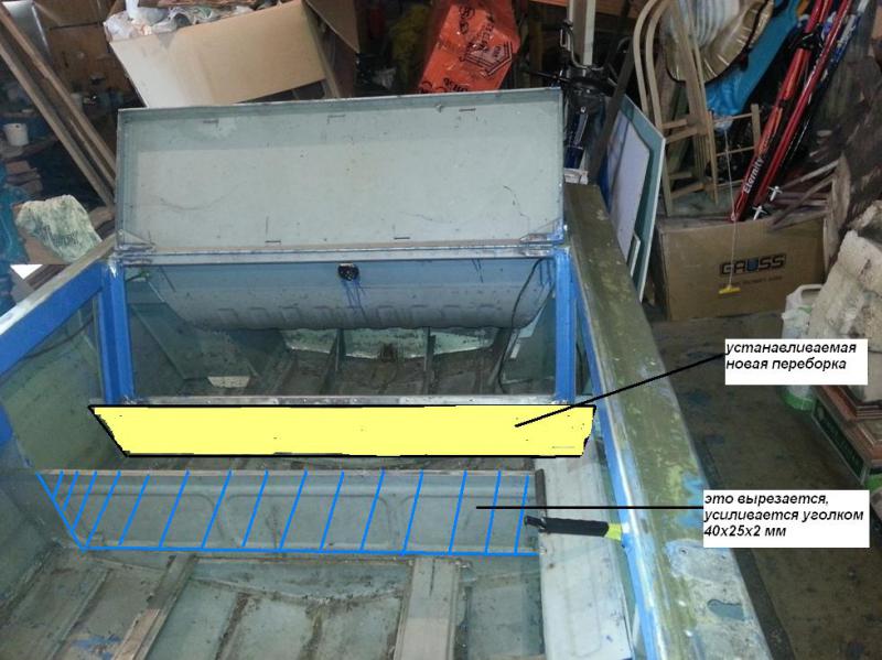

Девяточный бак шире - боюсь не влезет, от Запора - не знаю... Хочу нос забить пеноплексом и задуть пеной монтажной, поставить по переднему краю крышки багажника глухую переборку - для жесткости носа. И из-под торпеды наклонную перегородку поставить вертикально - получится отсек только в ширину люка. Как таковой носовой багажник мне не нужен, только для якоря.
Хочу сделать в кокпите рундуки по бортам длинные до передних сидений для поклажи. Как бы очень далеко путешествовать не планирую (в случае чего лодку на прицеп и за Соболя, а уж в нем места до ж..ы!!!).

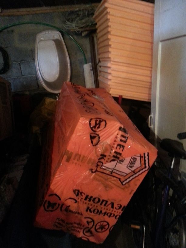

С пеной осторожнее обычная строительная напитывает воду._
Валерьевич строитель, он должен быть в курсе, что однокомпонентная гигроскопична. )

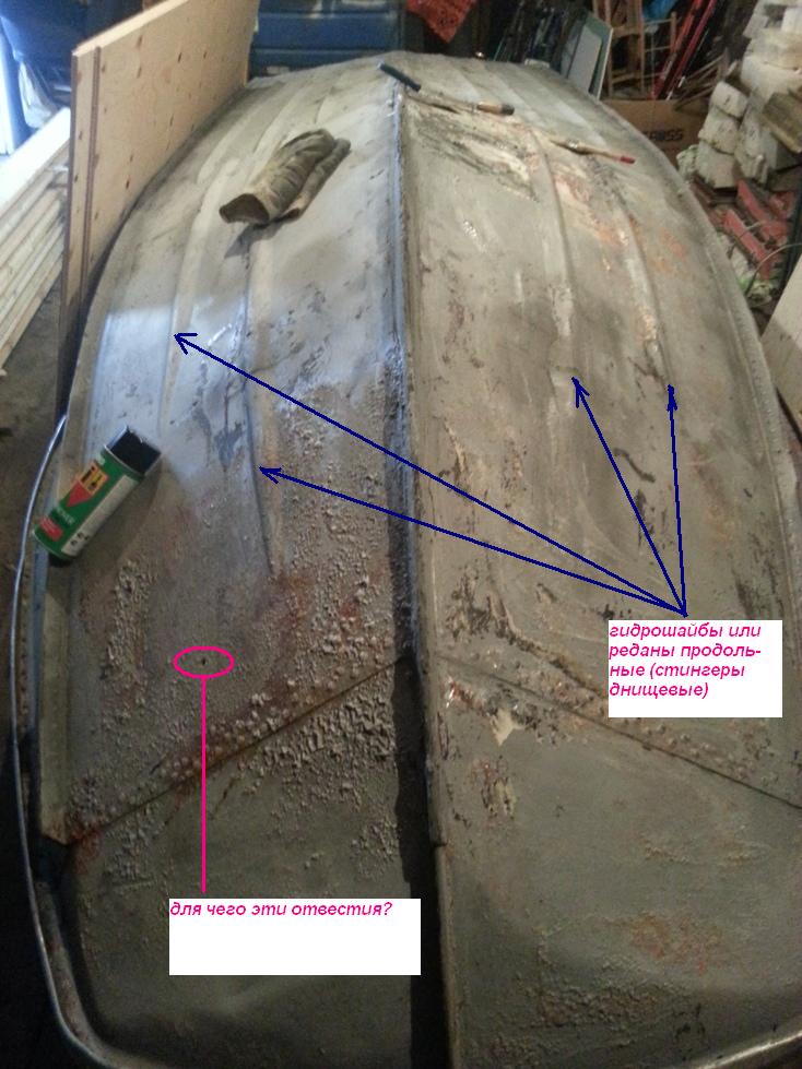

Владимир (докер):
1. Мысль о электронасосе от печки Запорожца меня поглощает все больше и больше )))) При наполнении поплавковой камеры карбюратора, когда игла запирается, насос просто отключается. И включется только когда создается разрежение ))) Отпадает нужда в груше и насосе на моторе (хотя его оставить все равно нужно).
2. По поводу гидрошайб - люди подсказали (см. картинку)
3. пока не знаю что сказать про покраску... Снимаю старую с днища - волосы дыбом встают!!! :shock: Потом сделаю фото, проконсультируйте... плизззз....
Алексей (луха) и Геннадий (GenRen):

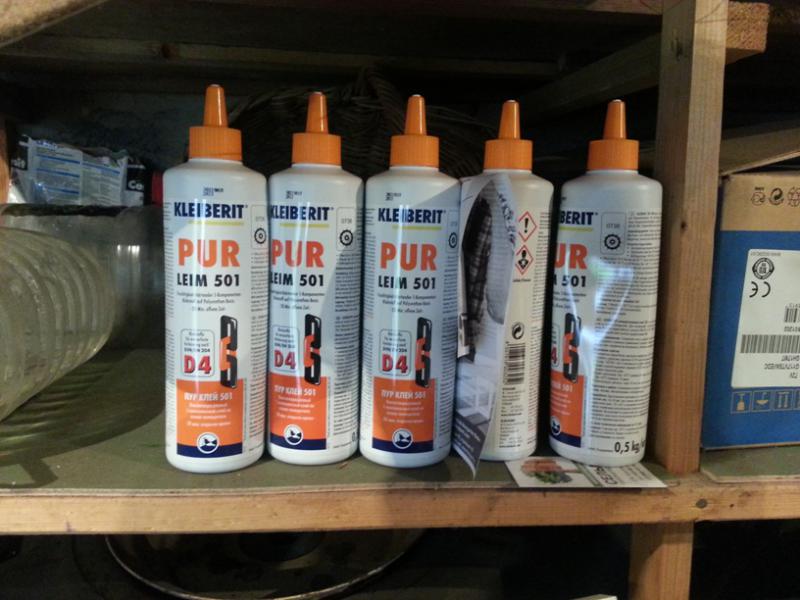

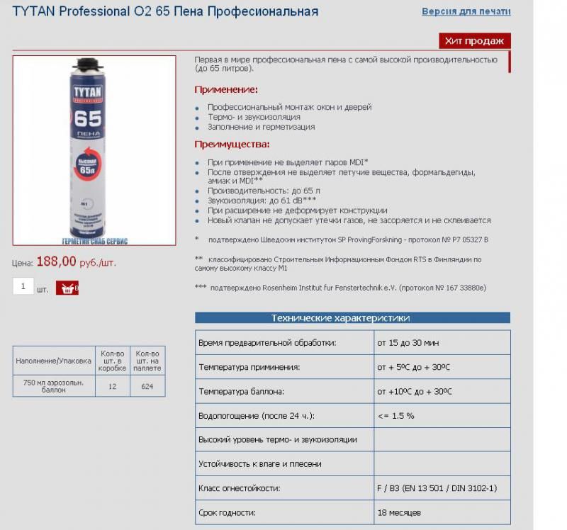

Пена - the best! (см. картинку), однокомпонентная, но не гигроскопична, коэфф. водопоглащения менее 0,01%. Хочу весь нос, дно и борта до полок заклеить пеноплексом на клее Клейберит. Знаю что клеит намертво!!! :good:

В картинке нарисовал как хочу сделать - прокомментируйте, пожалуйста.
Вдоль бортов будут рундуки с крышками. Шпангоуты буду усиливать уголком под настил пола. Пайолы сделаю из ФСФ (бакелитка дорога и тяжела).

Отверстая скорее всего для съёмного дышла.
А разве в комплекте шло дышло? Нигде такой информации не встречал... Тогда почему нет крепления для колес, как на Прогрессе??? Я бы и покупкой трейлера не заморачивался, у меня река-озеро в 150м от дома )))

наверно для траспортировки и переноски краном и тому подобным способом

Там резьба или дырка? Что-то мне подсказывает, что нет у Казанки таких технологических отверстий. )

пенопласт клеить намертво не советую(в случае ремонта предстоит демонтаж),я склеивал клеем для плинтусов(вонючий такой) и им же приклеивал к днищу и бортам,потом закрыл всё фанерой.сидень заднее оч. удобное ,в него бак,акб и запчасти с инструментом.усилени уголком пойдёт по днищу?если да то не вижу в этом смысла ИМХО.УДАЧИ В СТРОИТЕЛЬСТВЕ.забыл напомнить про развесовку -это оч. важно(что бы потом не ходить с креном на левый борт).
На Прогрессах одно из самых хреновых и не удобных креплений для колес. Я свое самодельное быстросъемное (5 секунд, чтобы снять колесо и 10, чтобы поставить) выставлял в теме: topic2129.html
У Казанки-5М2 есть для дышла. Использовал один раз, а потом замазал.

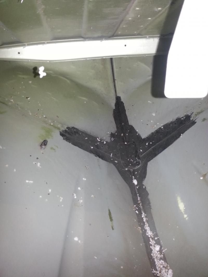

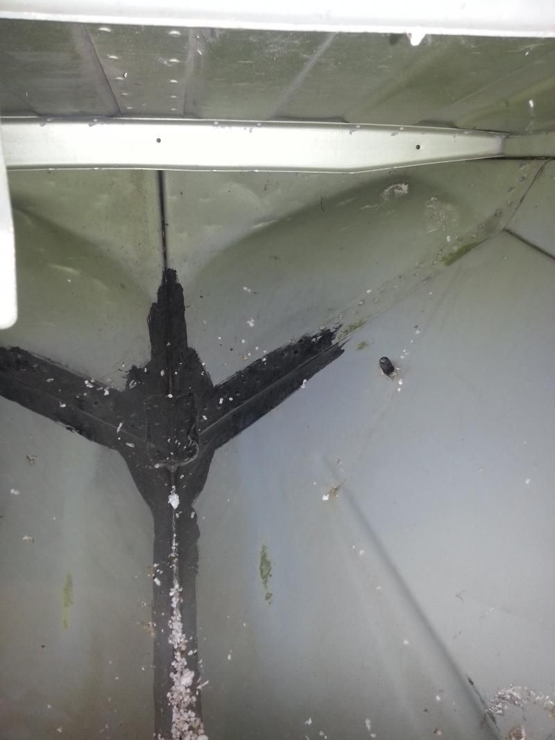

Вот так они выглядят изнутри багажника.
Это какие-то пластмассовые детальки.
На вид они хлипкие....

Тезка (Лом), реданы, гидрошайбы и стрингеры - это две большие разницы, как говорят в Одессе. реданы и гидрошайбы выполняют одинаковые функции, хотя различаются конструктивно. а стрингеры - элементы силового набора корпуса, они внутри. как-то так. а по работе с лодкой - молоток! удачи!

Про Клей Клейберит :yes: Клеит канешн хорошо .Я на нём транец клеёный собирал Оч понравился :yes: .НО совершенно не держится на поверхностях с признаками лакировки, глянца и подобных поверхностях..На бакелитке, например, не покрытой "матом" никак,, Мебель перебрал кухонную -- в зазорах -- бомба :good: , вытекшее на покрытую лаком поверхность --- просто сколупнулось ногтём.. :yes: Из опыта .. Для информации :)
