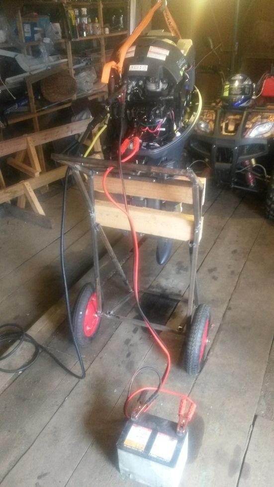

Упс! Решил вот про моторчик рассказать...
Сварил под него стойку на колесиках - чтобы по гаражу из угла в угол катать, пока на лодку еще не повесил.

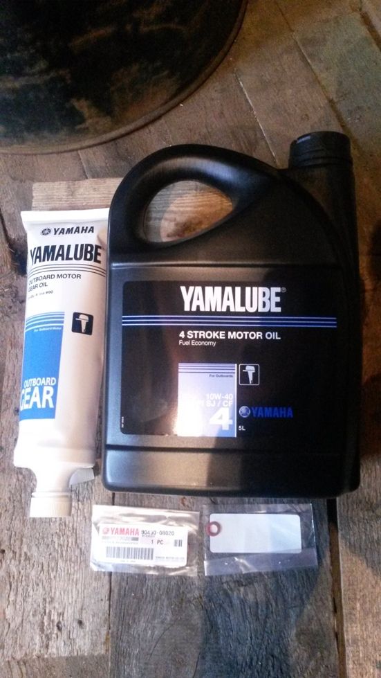

Т.к. мотор был куплен б\у, хоть и очень мало, то решил его самолично проверить. Масла в нем при транспортировке от места покупки до дома было все слито, поэтому было приобретено вот такое:

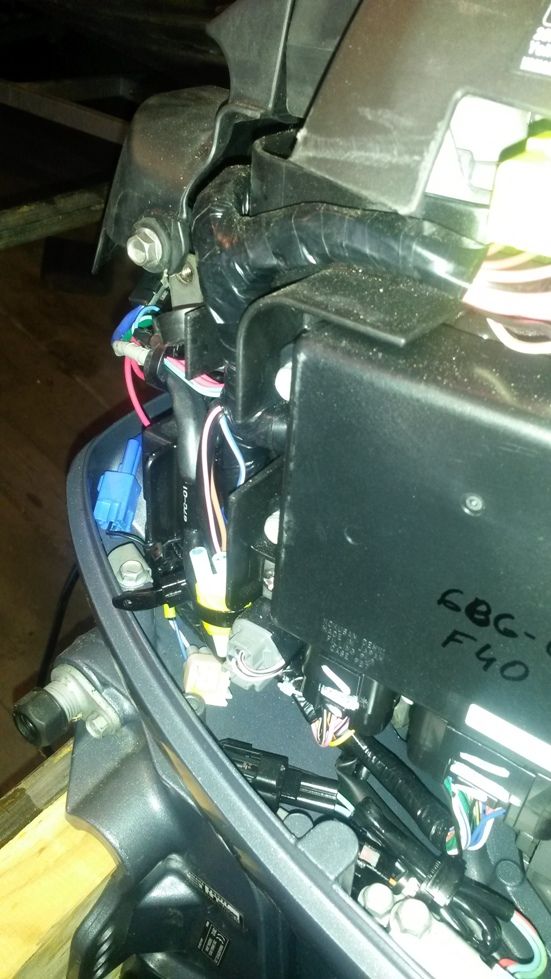

Мотор изначально на 30 л.с., но в славном городе Петербурге мозгами и руками народных умельцев количество резвых мустангов подняли до 40... перенастроив и перепрошив блок управления двигателем. Есть вот такая надпись на том самом блоке:
Подключив аккумулятор, коммандер (пульт ду) и тахометр получили вот это:
Все функции мотора работают исправно!

Собственно испытания мотора в бочке )))
С первой попытки не завелся думается из-за севшего аккумулятора. С заряженного с пол-пинка!!!
MCkcoswM ... load_owner
Re: Прошу помощи у бывалых водномоторников!!!!
С удачным запуском!!! :)
0104walera
04.01.2014
5 523
655
Валерий
Ну теперь "держись-озеро".Удачи :good:
