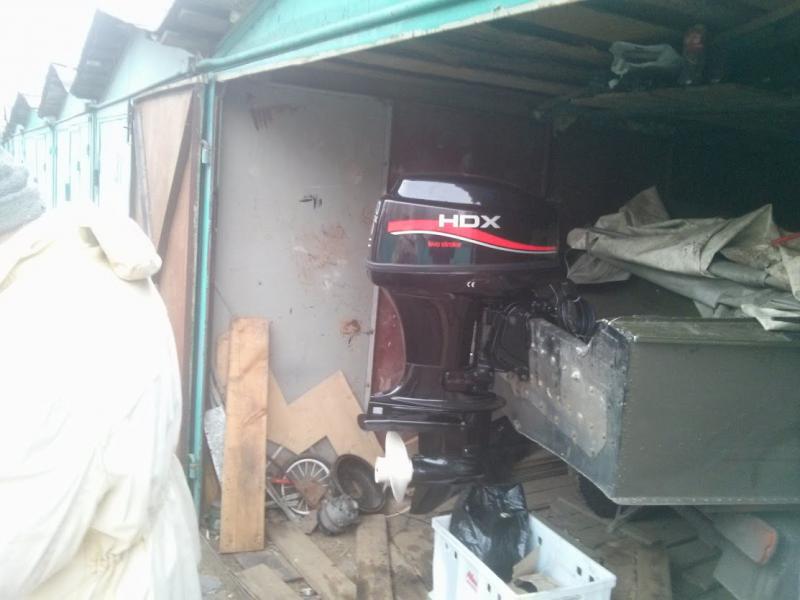

07.02.2014
18
Лидер 380, Прогресс 4
Нептун 23 HDX 40

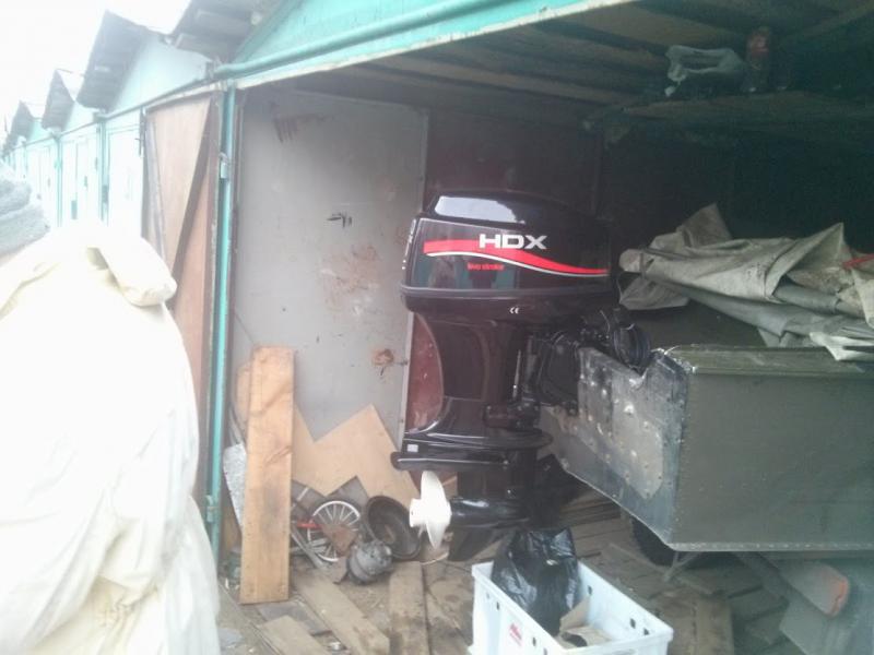

Седня повесил мотор.Придется делать клин, мотор на первой дырке к транцу висит почти ровно,если менять угол атаки в верх то мелководный упор не нужен задирается очень высоко. Нашел один касяк, провода которые идут от датчика температуры скручены даже не за изолированы.

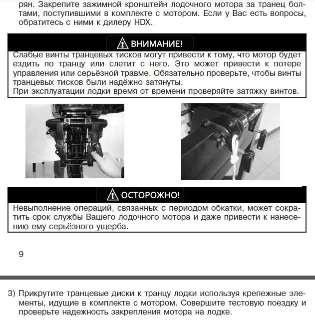

rumvin и aleksey01 вы какую нибудь проставку на транец ставили? Я на 20 мм поднял мотор брусочком. Вроде выше надо, но тогда край струбцины будет на краю транца.
И еще вопрос, болтами мотор к транцу крепит обязательно? Какие мнения на этот счет. На вихрях вроде струбцин хватало.

Константин, считаю что надо на болты. Вес и мощность мотора больше чем Вихрь... Хуже 100 пудово не будет!!!
914
Я своего Эвинруда в помощь струбцинам парой болтов крепил, всётаки 74кг. и нога L :pardon: , "...лучше перебдеть, чем недобдеть" :dedok

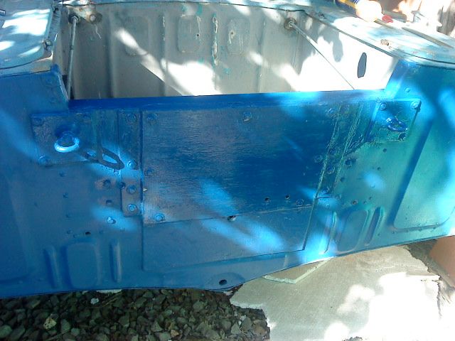

914
10 020
1 250

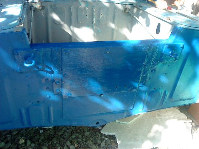

У меня на Проге тупо были профильные трубы установлены, правда имелись прохваты при резких маневрах :pardon:
Дима, ну как-то не камильфо выглядит... Пусть парень делает "по феншую" )))
Если струбцины не цепляются за транец - однозначно надо увеличивать высоту!!!
Безопасность, однако...

914
Почему "некомильфо"... помоему выглядел он как раз оч даже неплохо :oops:

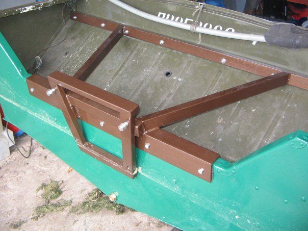

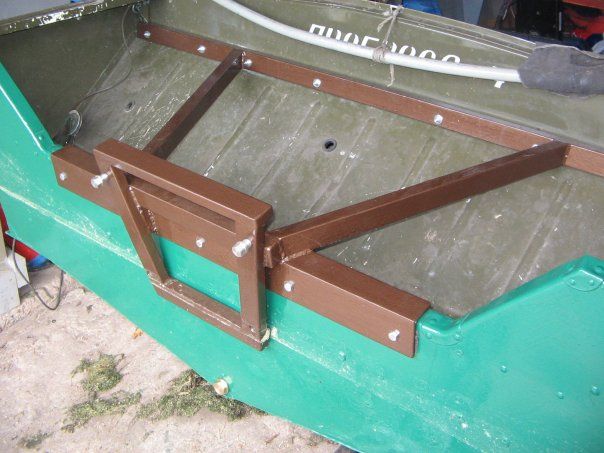

Константин, глянь здесь topic1768-25.html в самом конце мой пост, фото не моё, но всё сделано грамотно с точки зрения распределения нагрузки. Просто и надежно, убиваюстя сразу два косых (заясы) - усиление и поднятие под твои расчеты. Себе это фото сохранил на будущее.
kav75
16.01.2010
2 797
1 386
Томск (Северск)
Всё же выложу фото, чтобы не гонять по темам
