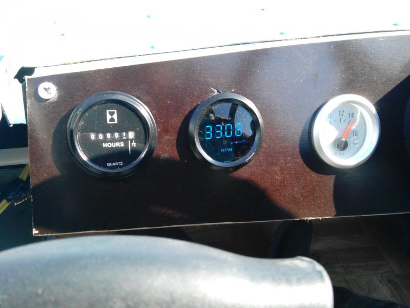

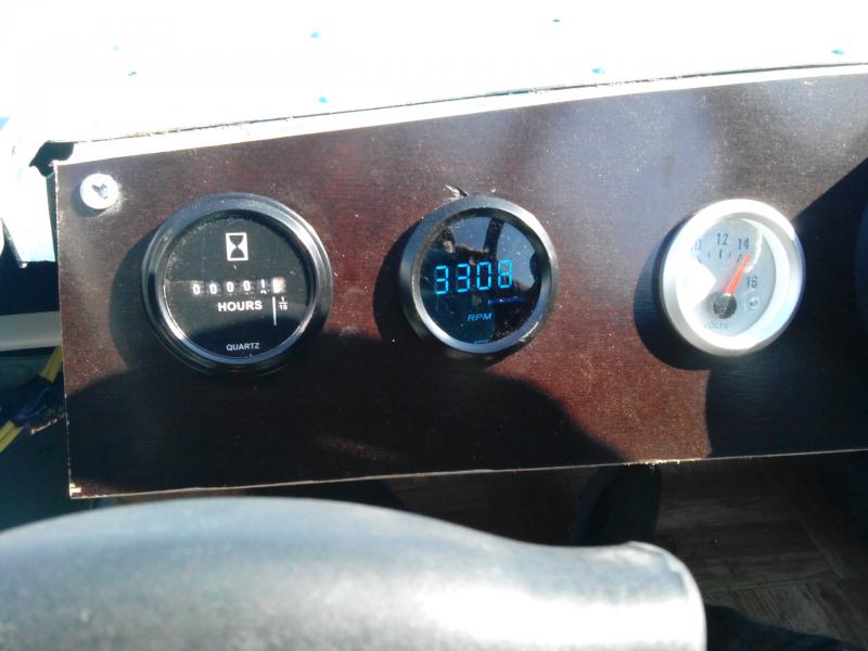

Купил на алиэкспресс тахометр http://ru.aliexpress.com/item/Digital-T ... 88386.html, вольтметр http://www.aliexpress.com/snapshot/314688128.html и счетчик моточасов http://ru.aliexpress.com/item/2-Round-H ... 13782.html. Все обошлось около 1300 рублей.
Тахометр вроде автомобильный как он будет счетаться с 2-х тактником?
Да да, тоже этот вопрос интересует, так то приборы компактные, удобные.

я такой к снегоходу подключал показывает нормально тоже 2х тактник, а вот от скутера пришёл так завышает обороты.

Но ведь у лодочных двухтактников система зажигания есть одноканальная, а есть двухканальная. На какую систему рассчитан такой тах?

Тахометр универсальный, там сзади переключатель для 4 6 и 8 цилиндровой машины, т.е. 2,3 и 4 вспышки за один оборот коленвала. Насколько я понял на сороковке 3 импульса. По крайней мере в темах где люди автомобильные тахометры подключали (электронные бортовые компьютеры) все работало. Приборы подключил уже. Проверю отпишусь. Вчера поставил внедорожную резину и таки нашел место где лодку на воду спустить можно. Так что сегодня испытаю. Несколько часов осталось. Жду не могу.

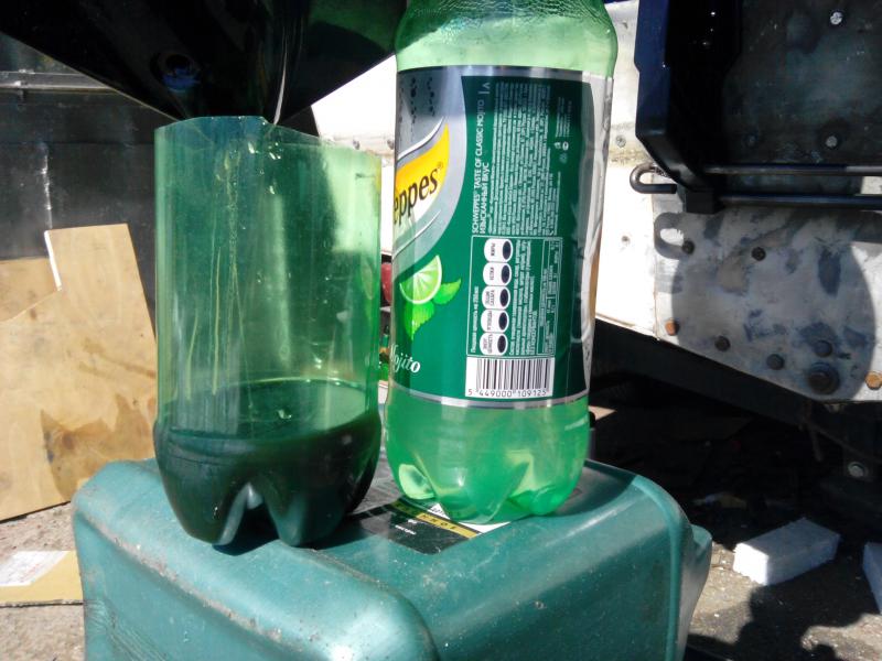

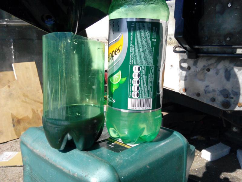

Кстати масло китайское слил с редуктора. Узкоглазые его на самом деле пожалели. Там его грамм 120-150 не больше было.
На фото видно сколько слилось. Сиська 1л. Рядом стоит такая же с которой жопку вырезал. Сами смотрите. Надо сразу менять сновья. Залил автомобильное масло, ТНК для гипоидных передач.

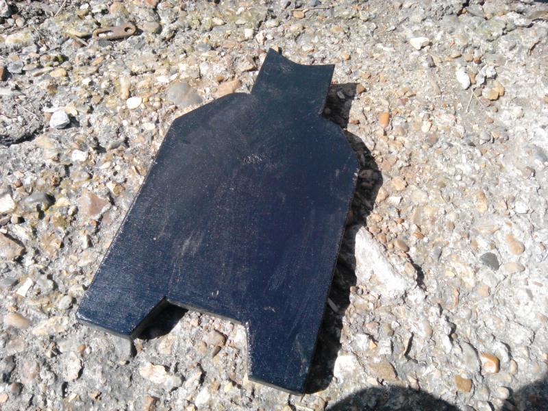

На втором фото упор для перевозки мотора. Сколхозил из фанеры 20 мм.

В моем случае сигнал на тахометр идет с генераторной катушки. Количество импульсов зависит от числа магнитов на маховике. Я не разбирал конечно, но в интернете нашел, что импульсов 3. Тах универсальный, надеюсь что работать будет. За точность не гарантирую, время покажет. А вот вольтметр врет, шкала нелинейная. Точно показывает только 14В.

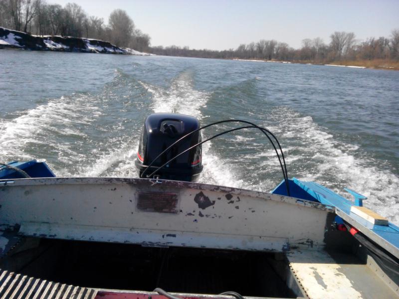

Отчитываюсь. Первый спуск на воду состоялся. К сожалению не могу сказать что все прошло без сучка без задоринки. Мой экземпляр напрочь отказывается работать на холостом ходу. Без ручки глохнет через 10 секунд. Станет потеплее займусь регулировкой карба. В остальном все хорошо. за 1ч 45 мин. скушал около 15 литров бензина на оборотах 3000-3500. На полном ходу П4 с двумя тушками общим весом около 170 кг. шел 44 против течения (3-5 км/ч). Моща чувствуется после 30л/с.
Китайские приборы работали исправно. Тах обороты показывали. Можете смело брать такой же. Цифры четко видны даже на ярком солнце.
